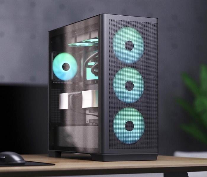

На выставке Computex 2023 был представлен новый тайваньский бренд премиальных ПК-компонентов APNX. Он вошел в альянс Pro Gamersware (PGW). В неё будут входить корпуса, блоки питания, корпусные вентиляторы и процессорные кулеры. Возможно, чуть позже появятся системы жидкостного охлаждения, что было бы логично. APNX – это аббревиатура, которая означает Advanced Performance Nexus.
Ещё при подготовке материала о Computex 2023 мне понравились новые корпуса, и мне хотелось проверить в деле первую модель, которая называется APNX C1. Корпуса будут представлены в нескольких цветовых решениях, но сегодня у меня оказался классический – чёрный.

Несмотря на крупную коробку, сам корпус скорее средний по габаритам. Размеры составляют согласно спецификации 464 х 230 х 502 мм. Масса – 9.9 кг.
Вес не маленький, но этому есть объяснения. Например, слева находится панель из закалённого стекла толщиной 4 мм. Петель нет, но есть удобный быстросъёмный механизм. Само стекло совсем немного тонировано. Расположение блока питания – нижнее. Рама корпуса стальная
Металл здесь по современным меркам толстый – 0.8 мм. Такого я давно уже не видел. Здесь явно не экономили и это правильно, учитывая, что всё равно платит пользователь. Если уж делать нормальную вещь, то экономить нет смысла, а дешёвых моделей из фольги хоть отбавляй. В местах соединения элементов рамы используются заклёпки.
Краска держится очень хорошо и слой её толстый. Передняя панель не симметрична и в целом кажется необычной, поскольку она плавно загибается, переходя в боковые и неясно, как всё это крепится.
Качество изготовления отличное. Ничего не гнётся, не мнётся и не люфтит. Все панели подогнаны ровно, нет щелей, заусенцев и прочих производственных дефектов.
Корпус выглядит немного необычно, особенно это касается правой боковой панели. Кажется, что она состоит из двух половин, причём одна из них плавно переходит в переднюю панель.
У других производителей мне подобное еще не встречалось. Это следствие тренда, который задали именно «аквариумы» – в них вентиляторы перенесены на правую внутреннюю панель.
В данном случае мы видим, что передняя панель сетчатая и эта сетка загибается вправо. Именно поэтому на фотографии корпуса на упаковке производитель выбрал такой ракурс, чтобы продемонстрировать основную особенность корпуса.

Спереди находится та самая необычная панель буквой «Г», которая тоже изготовлена из толстого металла, но с множеством мелких отверстий, образующих сеткусетку. Подсветки тут никакой нет, а снимается она достаточно просто. Верхняя панель должна быть снята и тогда уже можно демонтировать переднюю, потянув её вверх методом сдвига.
За этой стальной панелью находится металлическая рама, к которой крепится пылевой фильтр. Это мелкая нейлоновая сетка, натянутая на пластиковый каркас. Пластиковая рамка оборудована выступами, которые вставляются в специальные пазы. С противоположной стороны есть две пластиковые защёлки. Рамка установлена в проёме очень плотно.
Она достаточно крупная потому, что за ней мы видим три вентилятора размера 140 х 140 мм. Опять же, такое встречается далеко не во всех моделях корпусов, и производитель хорошенько подумал об охлаждении. Проём сделан как раз под вентиляторы, и они плотно стыкуются друг с другом. Напомню, что это новая модель устройств, также относящихся к линейке APNX.
Все вентиляторы оборудованы подсветкой. От каждого идёт два кабеля: 3-pin ARGB 5V и 4-pin FAN. Все они подключаются к хабу. ШИМ-управление и управление подсветкой осуществляется через материнскую плату, для чего от хаба идут два соответствующих кабеля к плате. Скорость вращения этих трёх вентиляторов находится в диапазоне 500-1300 об/мин. В них применяются гидродинамические подшипники и работают они с приемлемым уровнем шума даже на максимальных оборотах.
