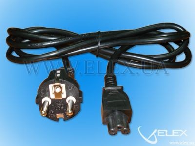

Стандартных обзоров данной модели с кучей фоток в нете хватает и так, поэтому заострю внимание только на элементах по моему мнению его заслуживающих. Ноут приехал в большой картонной коробке, в которой была еще одна коробка обернутая в гигантский пупырчатый полиэтилен (видимо сказания о почте России дошли и до американцев), красочная с надписью MSI как положено. Внутри – ноут, адаптер, диск с дровами, всякие красивые бумажки, черная кепка с логотипом компании и крепежная планка для второго харда. Адаптер естественно с американской вилкой, но шнур 220В на втором конце имеет разъем как стандартный кабель от обычного блока питания ATX, а не маленькую ноутбучную писюльку, как на картинке:
Поэтому проблемы с заменой не возникло. Адаптер по размеру чуть меньше обычного строительного кирпича (это не шутка). На выходе 19.5В 9.2А, что в простом пересчете можно воспринимать как 180Ватт. Для сравнения на GX740 у меня было 7А при том же напряжении, а на среднестатистическом ноуте обычно 3-4А.
