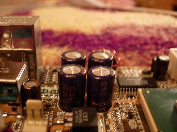

Разгон плавно продолжал падать.. пару раз комп отказывался включаться с первого раза.. В конце концов мне это надоело и я полез посмотреть материнку снова и увидел что вздулись уже 4 штуки.
Решил больше не медлить и сел паять.
Наши « герои»
вид сверху
первая проблема с которой я столкнулся заключалась в том, что паяльник которым я обычно что то паял с регулируемой мощностью от 5 до 30 ватт оказался для такой задачи слабоват.. и выпаять даже первый конденсатор мне не удалось. После того как товарищ "O6JIOMOB-HEPOH" привёз мне 40 ватт дело пошло намного веселее.
Где-то за час были выпаяны 11 конденсаторов.
Не вспухший и вспухший конденсаторы рядом.
И за столько же впаяны новые..
Проверяю не замкнул ли я чего пока паял..
Вставляю в материнку проц, подключаю скипер, блок питания. Включаю. Писк нет памяти.. дым ниоткуда не идёт.. замечательно. Рад.
Ставлю память и видюху. Подключаю монитор. Всё работает. Ужасно рад!
Теперь собираю всё в корпусе и устраиваю проверку.. разгон вернулся и даже поднялся на 1мг по шине. Просто счастлив.
Уже месяц работает без проблем… конденсаторы снова пухнуть не собираются. Хотя мне это уже не страшно.
