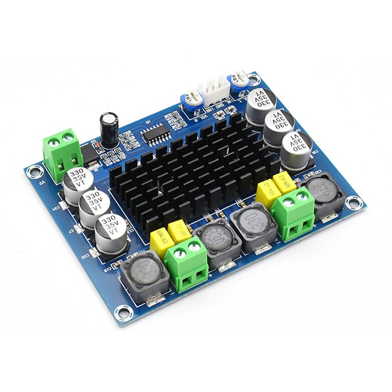

Недавно решил заменить свою околокомпьютерную акустику. Планы были как всегда грандиозные и как обычно они разбились о суровую действительность. Одним из компонентов новой акустики должны были стать усилители мощности звуковой частоты. Система задумывалась как активная, так что на каждый динамик должен был работать свой усилитель. Усилители решил заказать готовые, благо что требования к ним были не слишком высокие, так как система задумывалась многополосной, а в узкой полосе нормально работают и недорогие усилители D класса. Заказал платы с чипами TPA 3116 D2. По идее должны были прислать вот такие.
Под радиатором должен был быть 32 контактный корпус чипа от Texas Instruments и раньше именно так и было.
