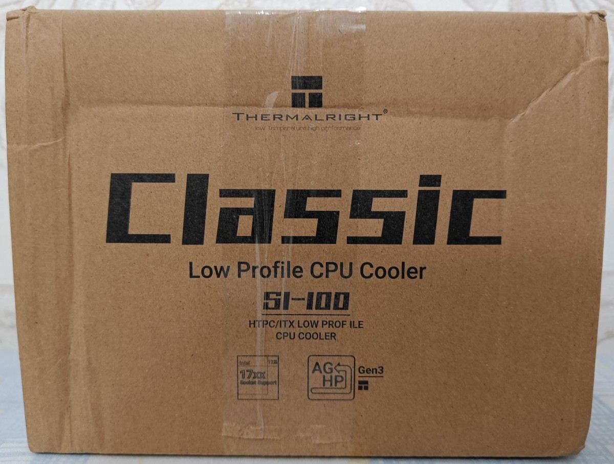

Кулер упакован в коробку из коричневого гофрокартона, что говорит нам о том, что внутри находится кулер высокого класса. Оформление - стандартное для Термалрайт - черная печать. На лицевую сторону нанесены - название серии, к какому сегменту он относится, лэйбл производителя, название модели. Также указано, что модель поддерживает сокет 1700 и собрана на тепловых трубках 3-го поколения.
