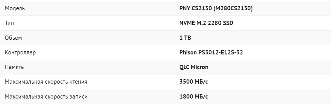

Технические характеристики

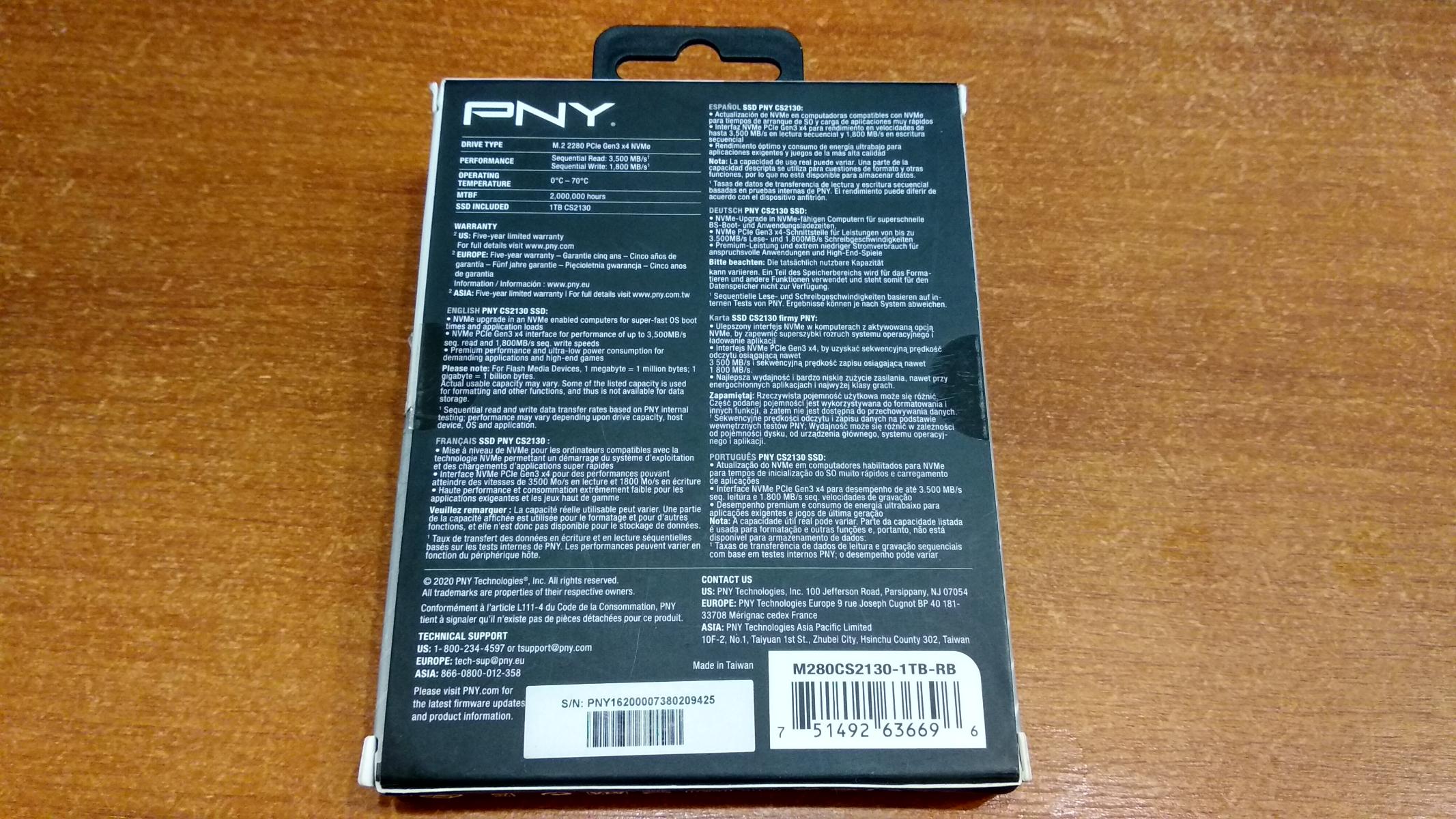

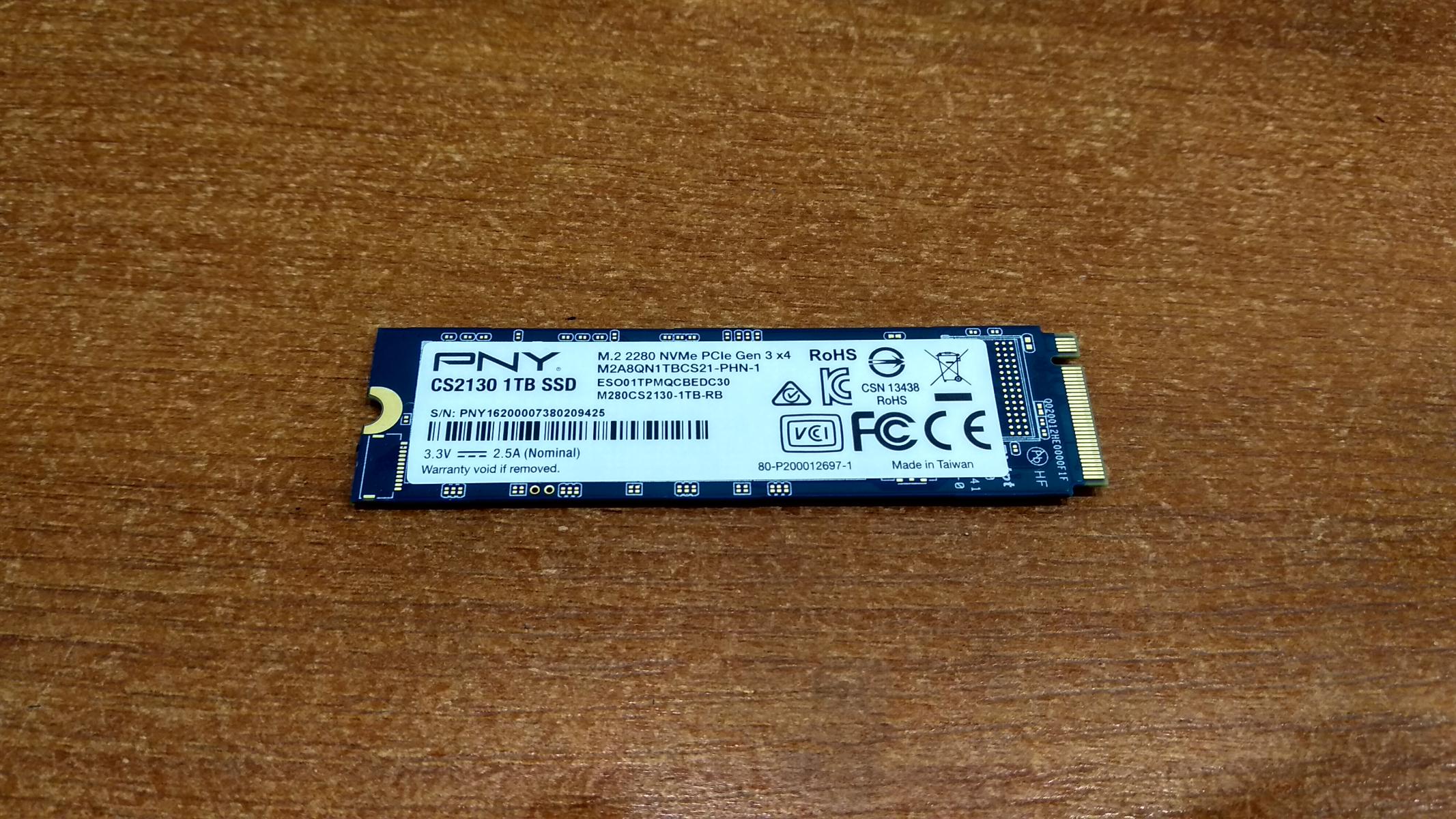

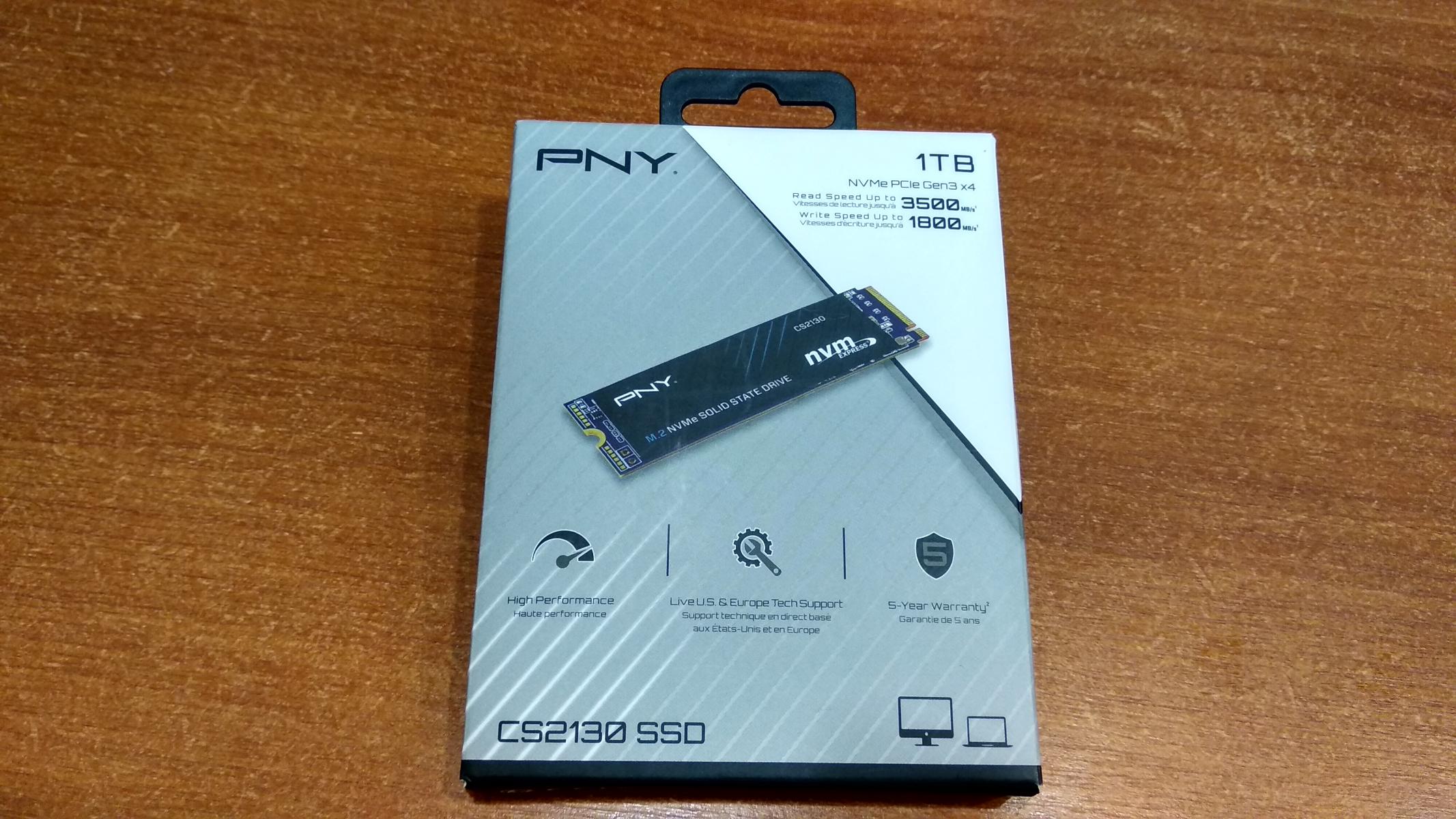

Продается накопитель в распространенной для такого рода устройств — небольшой картонной коробке, с ушком для вывешивания.
Цветное изображение SSD дает нам полное представление о внешнем виде накопителя и представить, как он будет выглядеть в нашей системе. Кроме этого, есть краткие характеристики и некоторые фишки/особенности данного устройства, такие как 5 лет гарантия или какой интерфейс используется. Эти особенности переведены на несколько языков. Из более-менее полезных характеристик — это показатели максимальной скорости чтения и записи, которые может продемонстрировать данный накопитель. Внутри коробки, накопитель лежит в пластиковом ложементе из которого он легко вытаскивается.

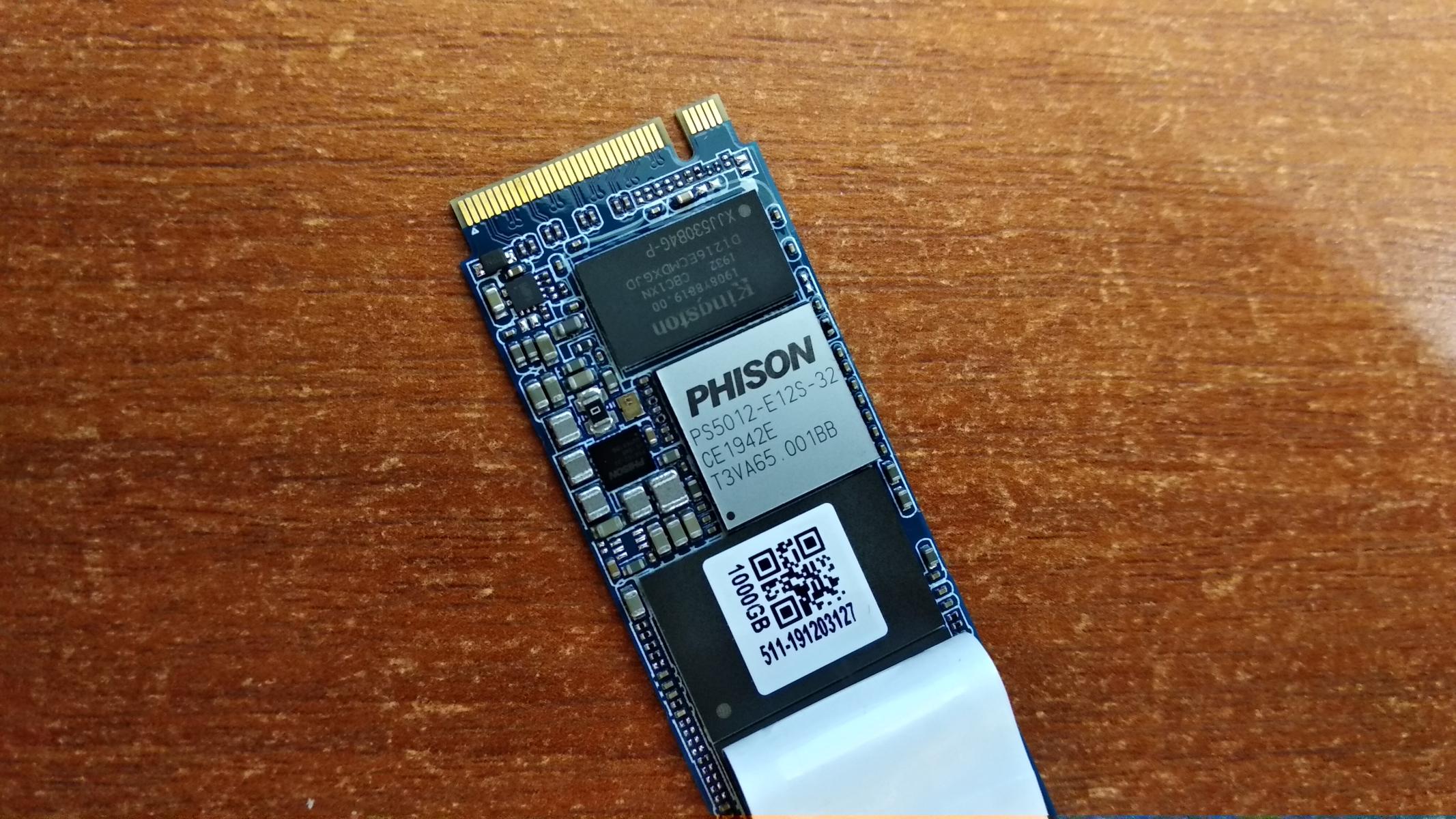

Кроме самого накопителя в коробке ничего нет, а если бы и было, то это обязательно бы сказалось на цене, пусть даже и не сильно. Внешний вид обозреваемого SSD ничем не примечателен и имеет типичный для Phison цвет текстолита — синий. На устройстве не установлен радиатор, как и на большинстве накопителей подобного класса. Данных об используемом контроллере или типе памяти нет, поэтому немного отклеим наклейку и взглянем собственными глазами на них.
В PNY CS2130 используется контроллер Phison PS5012-E12S, который в свою очередь имеет DRAM буфер в виде памяти D1216ECMDXGJD, что должно положительно сказаться на скорости. Используемый тип памяти и ее производителя узнаем с помощью специализированной утилиты.

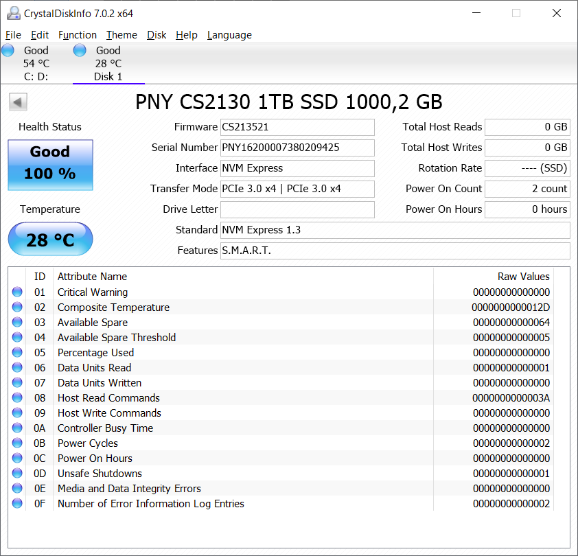

CDI

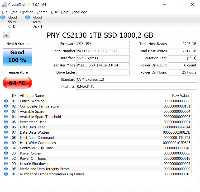

В первую очередь проверим в Crystal Disk Info накопитель, пока он чист и свеж.
Накопитель новый и показатели ожидаемо нулевые или отличные. Второй скрин сделан после длительной записи и на нем видно, что максимальную температуру, которую я смог "выжать", зафиксировал софт на отметке 64 градуса по Цельсию. Это при непрерывной записи и минимальном, непрямом обдуве.

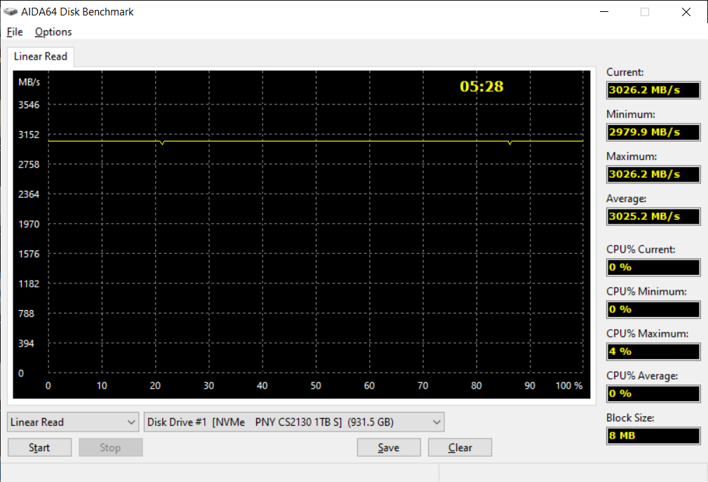

AIDA64 ver. 4.6

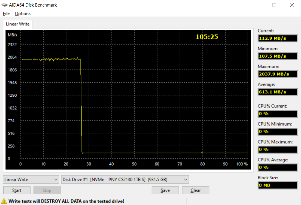

Тест данной программы обычно самодостаточен и полностью показывает картину возможностей накопителя. Проводить будем чтение нового накопителя, полную запись и снова чтение.
Теперь разбор полетов. Чистый накопитель до максимальной скорости чтения немного не дотянул, однако немного "перетянул" в записи, что даже лучше. Запись бодро шла 240-250 гигабайт, потом упала до 107 МБ/с. Выйти за пределы предельной скорости в бытовом применении будет сложно. Чтение после полной записи закономерно упала и эта картина более реальна, чем показатели на пустом накопителе, никто не будет в здравом уме держать SSD после покупки пустым.

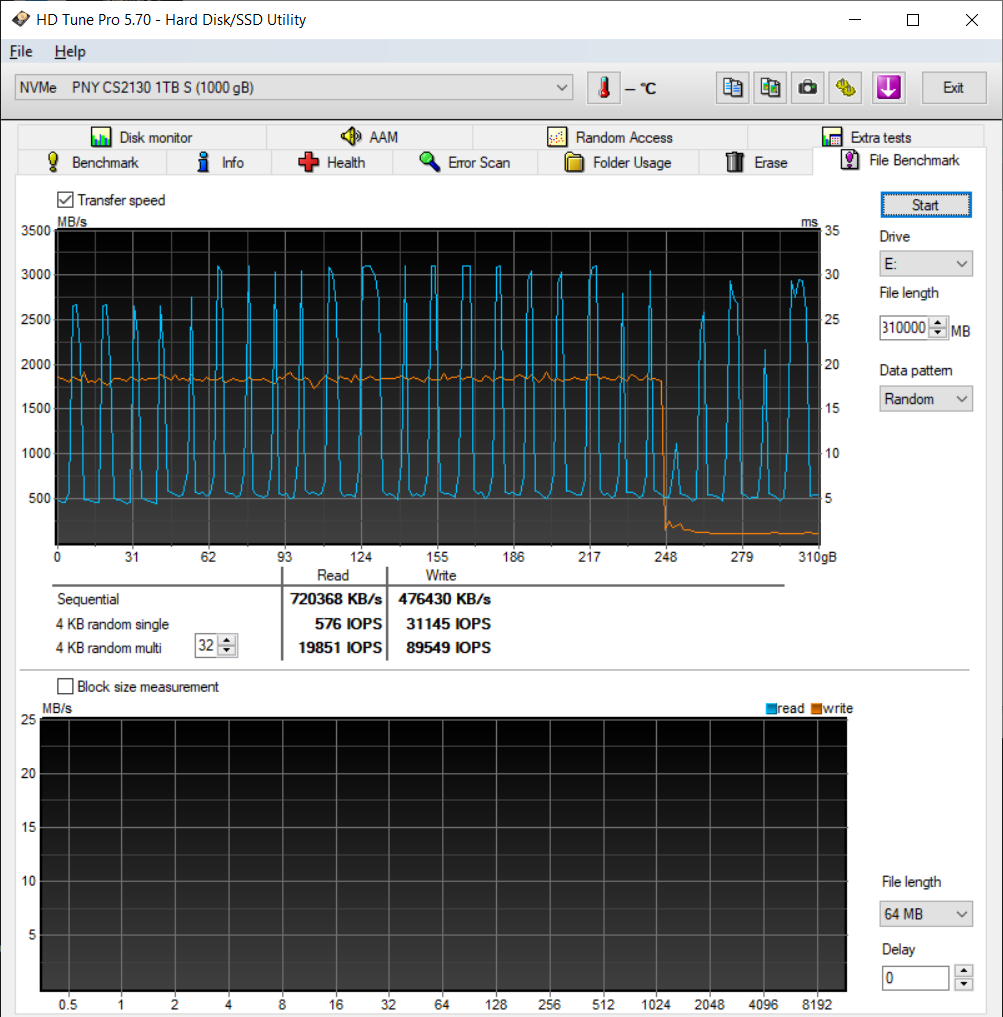

HDTune
В данном комплексе тестов мы используем файловый бенчмарк, который имитирует реальную файловую нагрузку.
В результате мы видим схожие результаты с AIDA64, а также еще раз убедились в объеме 240-250 ГБ выделенной для кеша с максимальной скоростью.

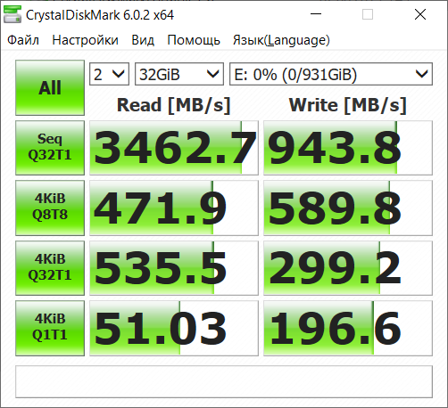

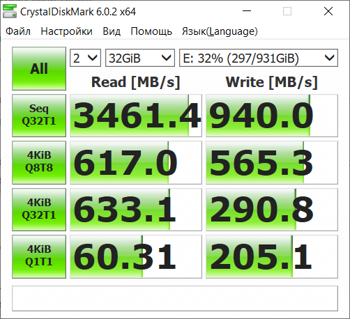

CDM
Crystal Disk Mark — бенчмарк, который любят из-за красивых циферок и ненавидят из-за них же. Проведем тест после всех тестов, но пустой накопитель.
И сразу же попробуем протестировать после заполнения на 30%.
Результаты заполненного на 32% SSD даже лучше, чем у пустого,

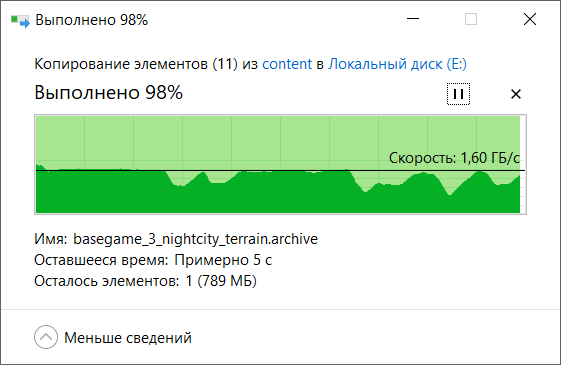

Операции с файлами

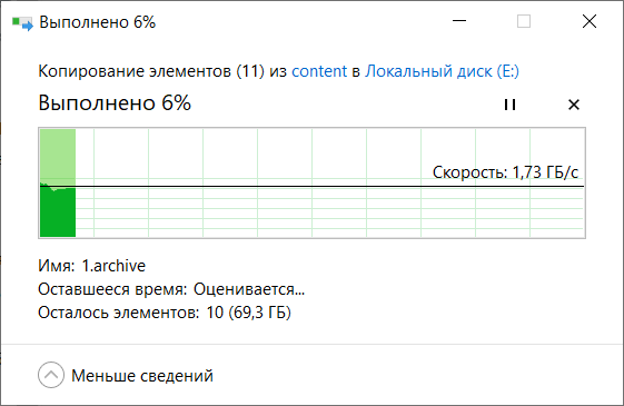

Запись

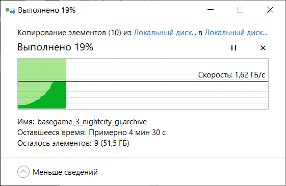

Запись будет производиться с Samsung 970 Evo, который изрядно забит, на обозреваемый накопитель PNY CS2130.
70 ГБ данных записались очень бодро. Теперь попробуем обратную операцию.

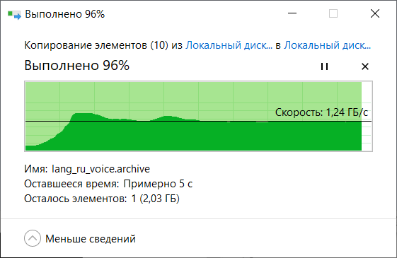

Чтение
Возможно результат занизился из-за забитого Samsung. Тем не менее показатели достаточно высокие.

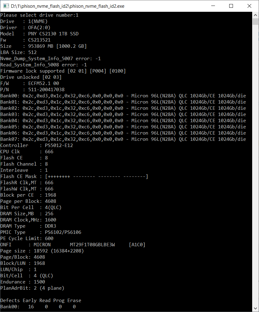

phison_nvme_flash_id2
Утилиту можно скачать по ссылке. Автор Вадим Очкин aka vlo.
Утилита показывает нам контроллер и используемую память, в данном случае QLC от Микрона.
