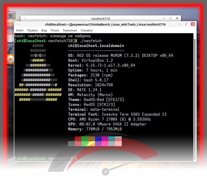

А ещё не работает neofetch как положено при вызове из бенчмарка, хотя права установились на запуск:
А при попытке запустить neofetch прямо как есть, он на мгновение появляется и исчезает, причём в Fedora всё абсолютно идентично происходит как в самом бенчмарке, так и при запуске neofetch скрипта из проводника...
А вот так оно должно работать, но в Red OS и Fedora не работает:
Похоже меня ждут небольшие пляски с бубном.

- Для каждого исполняемого файла нужно вручную выставлять права на запуск.
- При первом обычном открытии нет варианта "запустить как приложение", отчасти по вине отсутствия единого стандарта на расширение исполняемых файлов в дистрибутивах Linux.
- Невозможно запустить 32 разрядные исполняемые файлы.
- Когда приложение не запустилось (с ошибкой или как-либо иначе) нет никакого окна уведомляющего пользователя, что не удалось запустить приложение.
- Мягко говоря странный терминал не способный запустить исполняемый файл обычным способом.
- Неадекватное поведение дистрибутива при изменении размера окна в приложении ChimbaBench, дистрибутив теряет элементы управления окном, "полноэкранный режим" вовсе не работает как положено.
