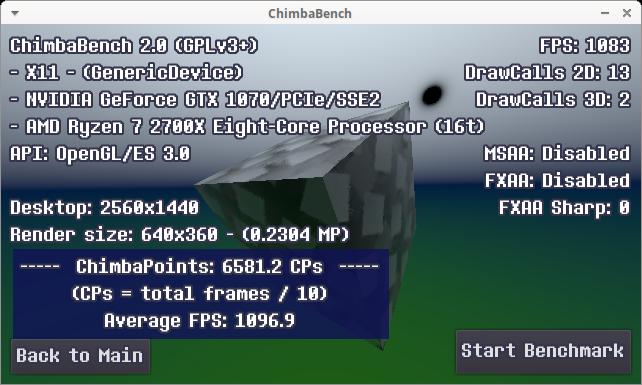

Первая пригодная для тестов версия ChimbaBench 2.0 и сравнительный тест GTX 1070 / RX 6600

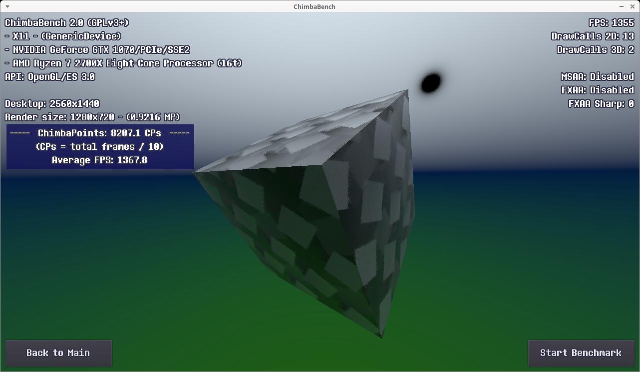

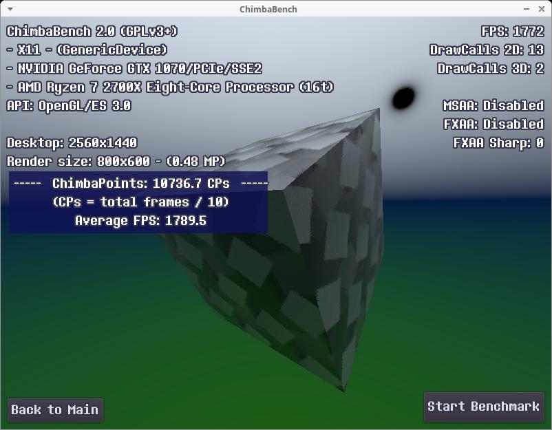

В принципе мне и самому интересно, что же тестирует "Simple Box"? Вообще по изначальной задумке это лёгкий тест производительности, в первую очередь предназначен для тестирования слабых видеокарт:

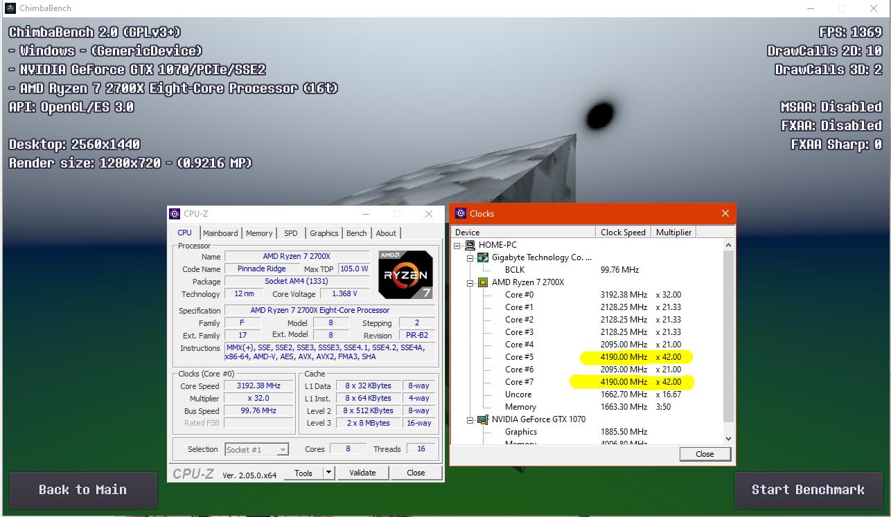

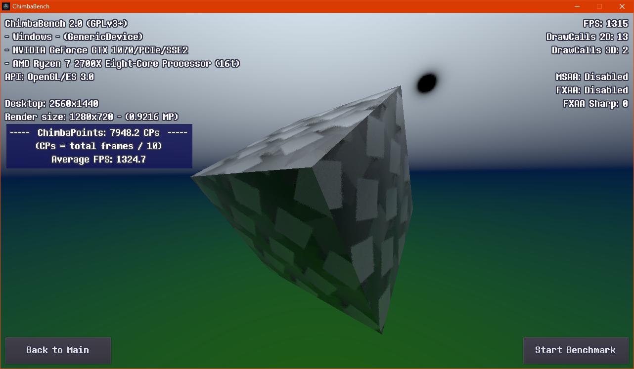

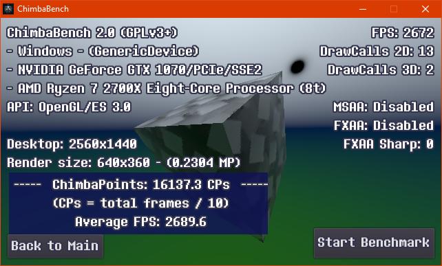

А ещё я когда-то отключил XFR Boost и забыл про это, ибо процессор у меня сейчас поднимает частоту не выше базовой...

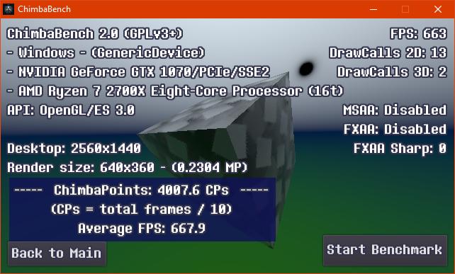

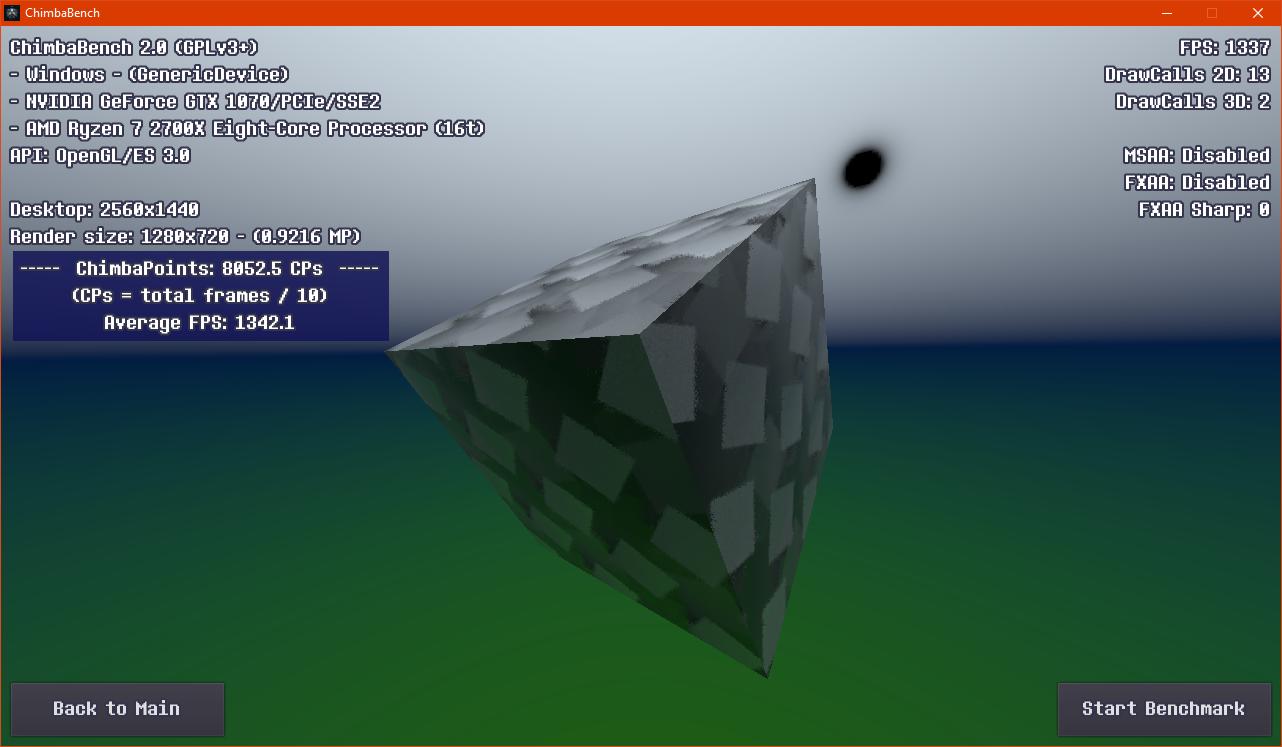

Получается эти результаты были собраны когда мой R7 2700X работал при базовой частоте 3.7 ГГц:
Впрочем, нужно провести больше тестов с более чистыми условиями тестирования, и судя по предыдущим результатам мне нет смысла делать тесты в разрешениях выше 720p, хотя это и не сложно, в общем начну сбор результатов, а там будет видно.
Сбор результатов

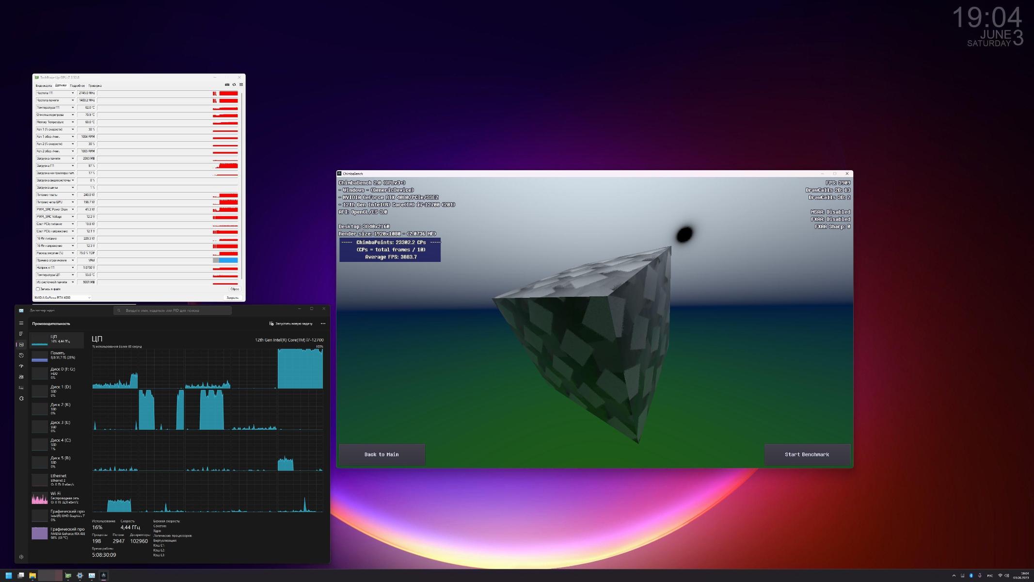

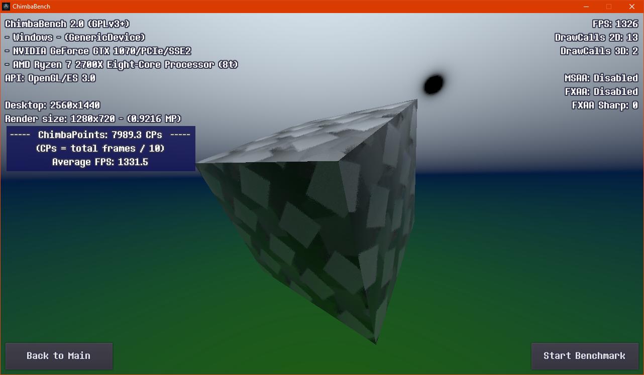

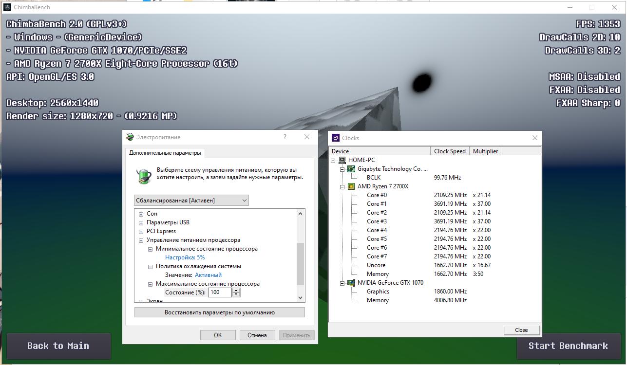

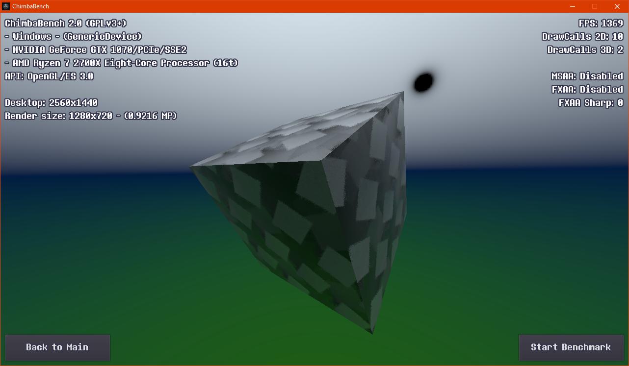

Прежде всего верну процессору XFR Boost, да, вот так гораздо лучше, теперь процессор поднимает частоты активно используемым ядрам примерно до 4.2 ГГц, хотя в 720p разрешении это практически никак не повлияло на FPS, как было в районе ~1360, так и осталось:

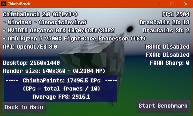

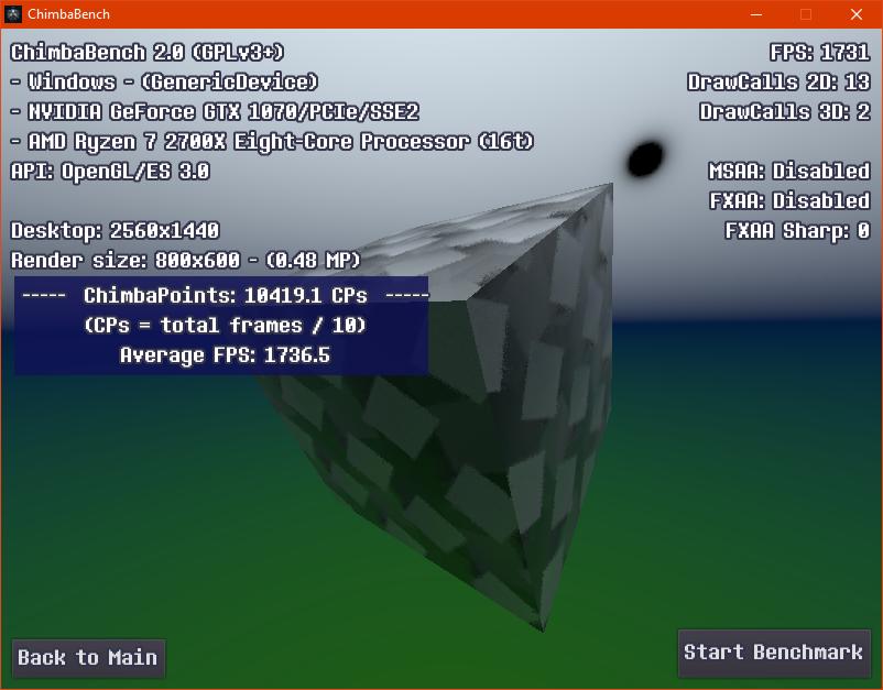

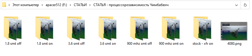

По итогу я собрал результаты в среде Windows 10 с активным XFR Boost у процессора Ryzen 7 2700X, сначала в разрешении 640x360, потом 800x600, и в конце 1280x720, MSAA естественно отключен, так же соберу результаты и в XUbuntu 22.04.1, а там уже отключу XFR у ЦП и буду понижать частоту.
Вот и собраны результаты, теперь их нужно выложить и подписать в статье, а после обработать:

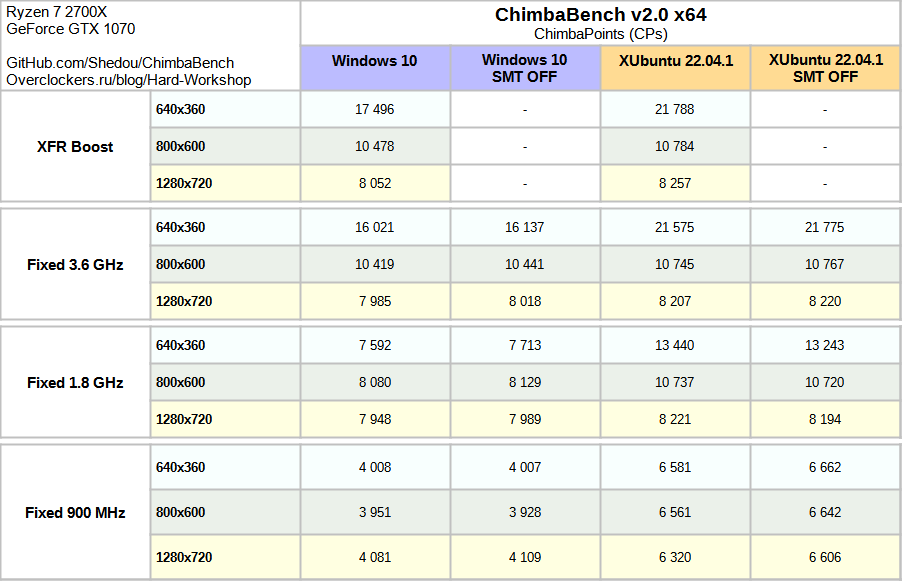

Сначала результаты при стандартных настройках ЦП со включенным XFR Boost:
А далее уже результаты при фиксированных частотах под спойлером.

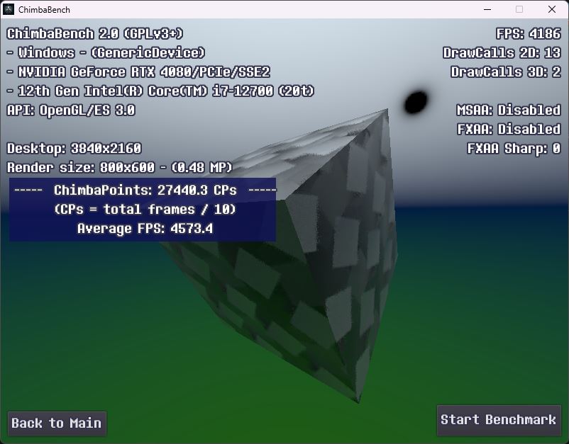

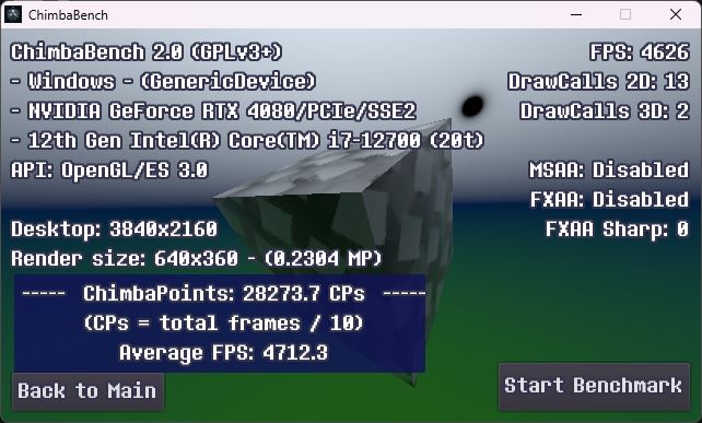

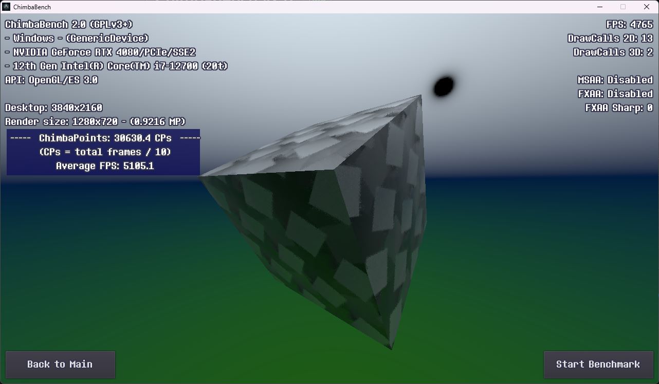

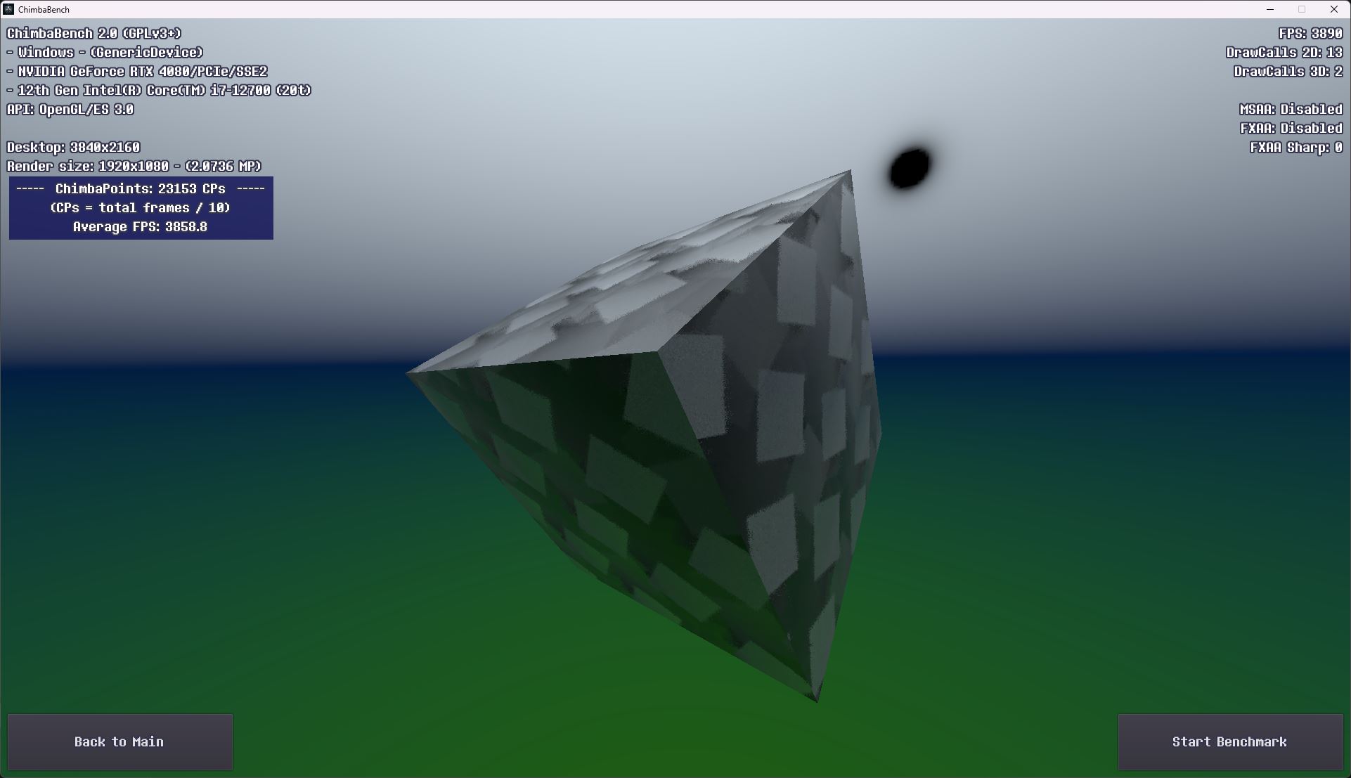

Дополнительно были собраны ещё результаты с процессором Intel Core i7-12700 и видеокартой RTX 4080, спасибо "Abstracto" за предоставленные результаты:

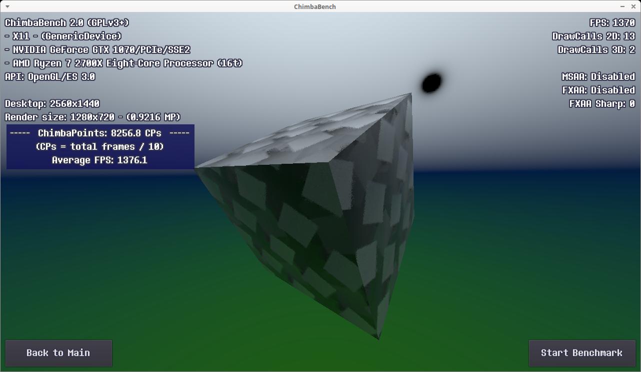

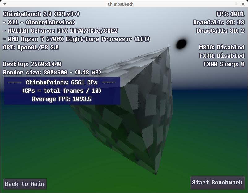

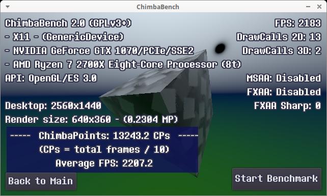

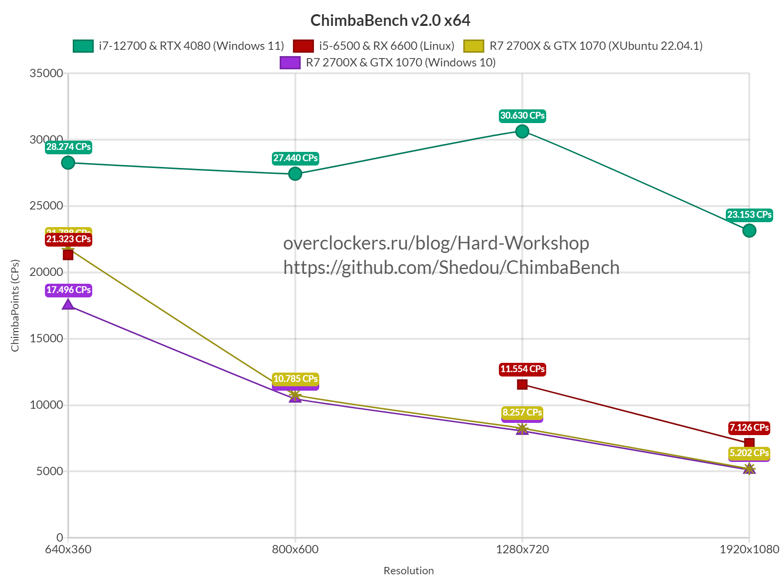

Результаты собраны, в таблицу вписаны, и пока не особо наглядно это дело получилось, но уже можно заметить очень примечательный факт, производительности GTX 1070 явно было недостаточно чтобы R7 2700X стал бутылочным горлышком при минимальном разрешении 640x360 работая в XUbuntu, ибо дополнительные ~600 МГц от XFR Boost не повысили заметно результат:
Похоже мне нужно делать ещё более лёгкий тест...
И для полного комплекта введу в таблицу результаты собранные с другими системами, тут уже в сравнении есть RTX 4080 и i7-12700, и эта система уже явно ограничивалась производительностью ЦП в разрешении 720p и ниже, но в разрешении 1920x1080 производительность уже судя по всему была ограничена видеокартой, ибо списать 23 153 очка на погрешность и возможно не очень чистые условия сложно после 30 630 очков в разрешении 720p, особенно если учесть результаты в предыдущей таблице:

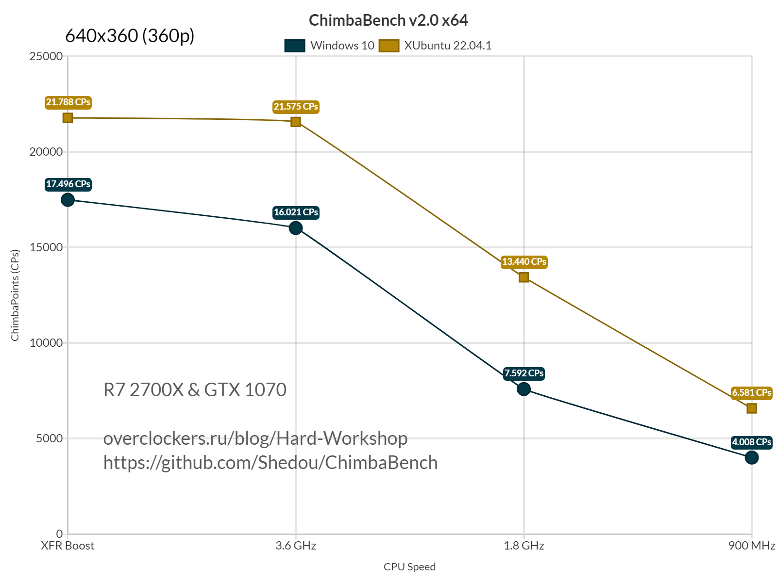

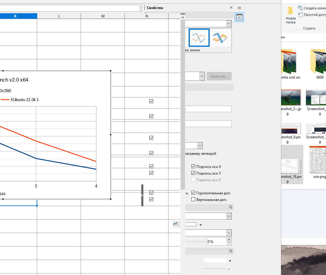

Тут должны были быть нормальные графики по отдельным результатам, но Open Source как всегда кривой... Я попытался сделать графики прямо в Libre Office, и у меня даже почти получилось, но господи, названия по оси X изменить невозможно, просто идёт нумерация 1, 2, 3, 4, а мне нужно туда вписать частоту процессора, где-то в интернете видел что через пляски с бубном можно переименовать значения по оси X, но у меня не получилось правильно поплясать чтобы сработало:
А ещё этот постоянно ломающийся кривой интерфейс, и мне будут говорить что это у меня руки кривые, просто не умею пользоваться этими "прекрасными" Open Source поделками...
Ладно, хватит зря тратить время на кривые Open Source инструменты, даже веб сервисы и то лучше выполняют свою работу...

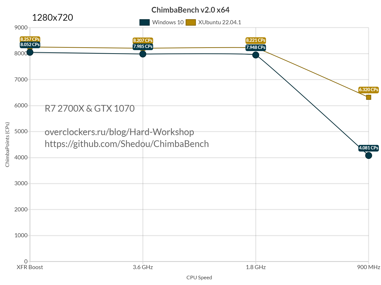

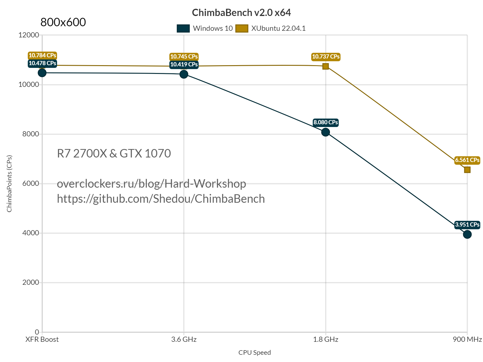

Я использовал только результаты полученные со включенным SMT, так как отключение SMT повышало результат совсем незначительно, потому было решено сравнивать только результаты полученные со включенным SMT, да и вряд ли R7 2700X покупают, чтобы отключать ему SMT.
Из графиков прекрасно видно когда происходит упор в производительность ЦП или ГП.

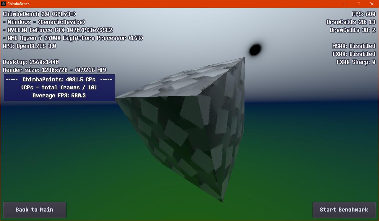

При разрешении 1280x720 упор в видеокарту происходит даже когда Ryzen 7 2700X работал на частоте ядер 1.8 ГГц, и даже при частоте ядер всего 900 МГц производительность снизилась незначительно в среде Linux, чего не сказать про Windows.

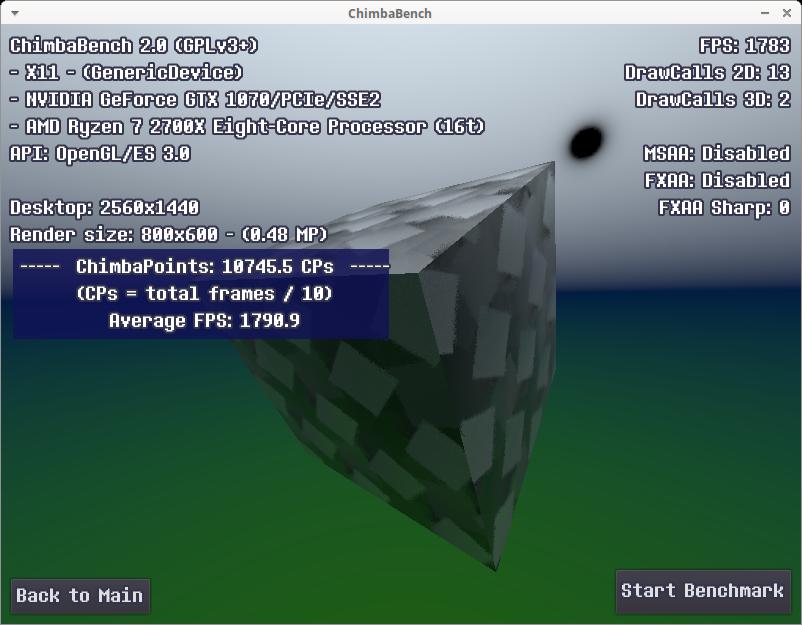

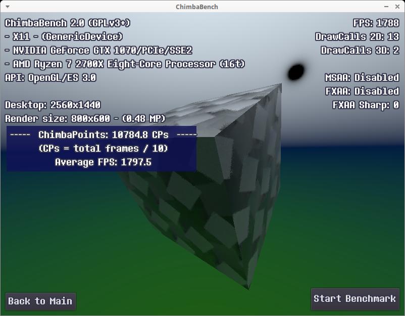

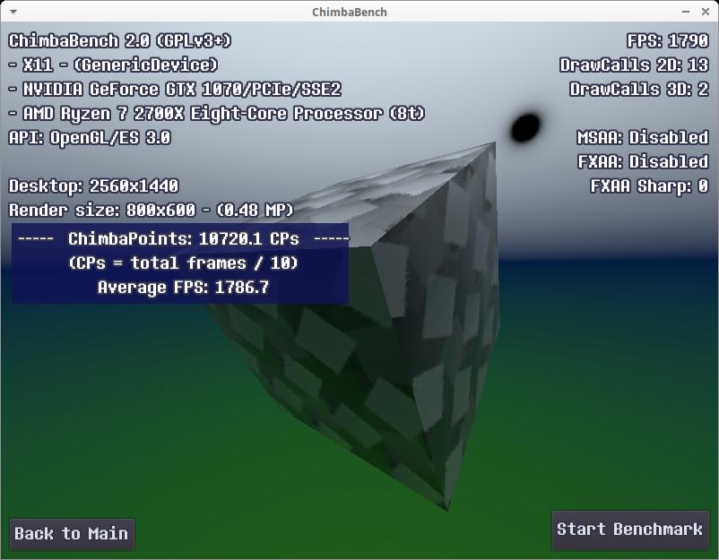

В разрешении 800x600 уже нужна более высокая частота ЦП для загрузки такой видеокарты как GTX 1070, но только если использовать Windows, в среде Linux хватает тех же 1.8 ГГц чтобы GTX 1070 стала узким местом при разрешении 800x600.
А в разрешении 640x360 однозначно виден отрыв в пользу Linux, хотя уже при частоте ядер 3.6 ГГц была достигнута практически максимальная производительность, XFR Boost разгоняющий ядра примерно до 4.2 ГГц немного выиграл конечно очков сверху, но совсем незначительно.
Стоит заметить, все эти результаты собраны без использования MSAA 16x сглаживания, а ведь оно добавляет нагрузку на видеокарту, со сглаживанием моя GTX 1070 даже в 640x360 способна набрать всего 8196 ЧимбаПоинтов, для аналогичного результата даже в среде Windows достаточно чтобы процессор работал на частоте всего 1.8 - 2.0 ГГц, тут и Linux не поможет, ибо явный упор в видеокарту:
Так что да, я вроде старался достаточно простой тест сделать для начала, но в итоге GTX 1070 с ним едва справилась...
Ну что, нужно бы вывести в графики и вторую таблицу. К сожалению у меня нет результатов с RX 6600 и i5-6500 при разрешении 800x600, но это не меняет суть, RX 6600 быстрее чем GTX 1070, а RTX 4080 значительно быстрее чем RX 6600, правда RTX 4080 требует разрешение минимум 1920x1080 чтобы процессор i7-12700 не становился явно узким местом.
Само собой RTX 4080 и R7 2700X будут не лучшей связкой, ведь даже при разрешении 1920x1080 видеокарта RTX 4080 способна набрать чуть больше 23 тысяч очков, когда R7 2700X даже в среде Linux с GTX 1070 при разрешении 640x360 едва дотягивает у меня до 22 тысяч очков.
Да, может показаться что i7-12700 не так уж и сильно оторвался от R7 2700X в плане производительности при разрешении 640x360, но я не знаю какую производительность покажет этот процессор от Intel в среде Linux, думаю там будут результаты гораздо интереснее 30 тысяч очков при низком разрешении когда именно ЦП ограничивает результат...

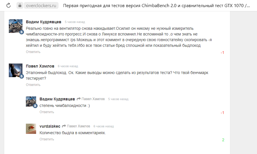

Кстати, очень интересно что же теперь скажут некоторые фанатики Linux, по совместительству софисты когда выяснилось, что мой "говнокод" работает гораздо быстрее именно под линуксами, выходит линуксы предпочитают такое? Или это святые линуксы так хороши, что предпочитают работать с моим "говнокодом"?
Почему софистом назвал комментатора? Всё просто, комментатор выше ведёт себя как софист подстраивая реальность под желаемое... Не следует путать тёплое с мягким, когда я говорю что "Open Source" кривой, обычно я это не из пальца высасываю:
Ах да, я назвал комментатора ещё и фанатиком Linux, ну тут без комментариев...
