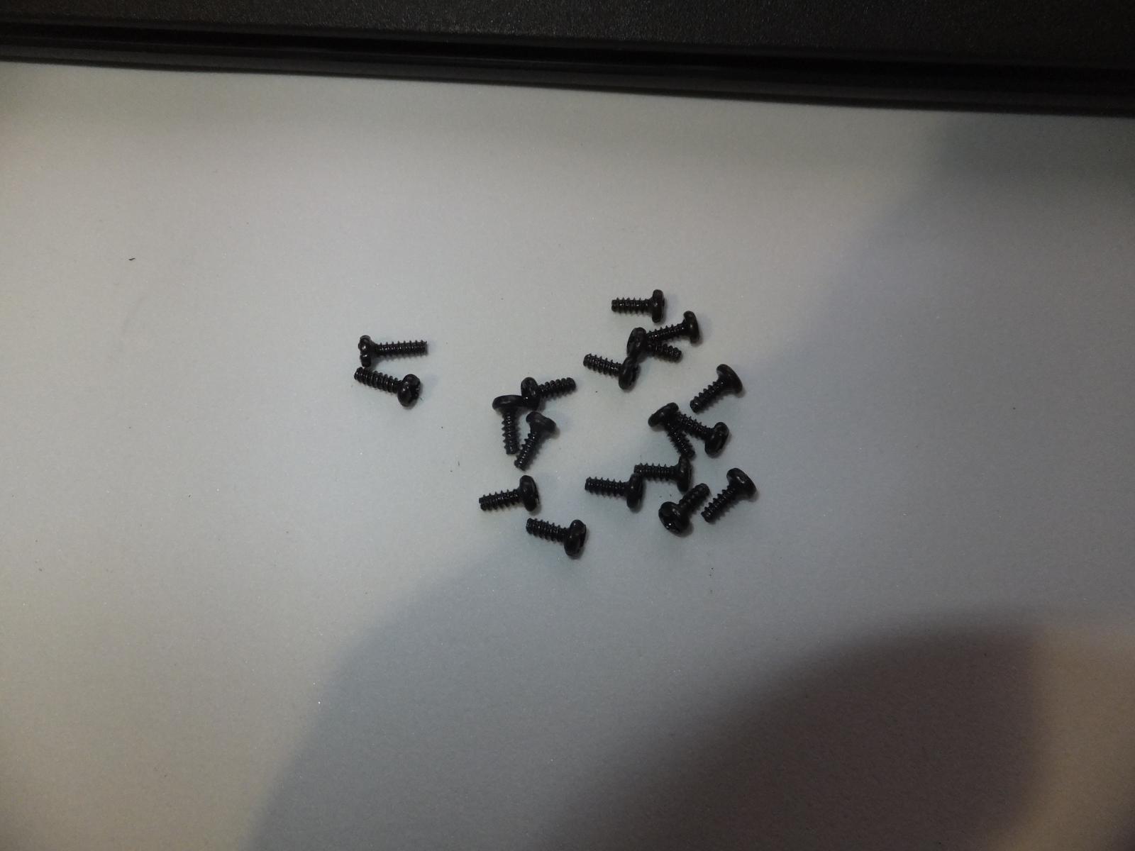

| Крепеж корпуса | Саморезы, 18 шт. |
| Проблемы с крепежом корпуса | Нет |

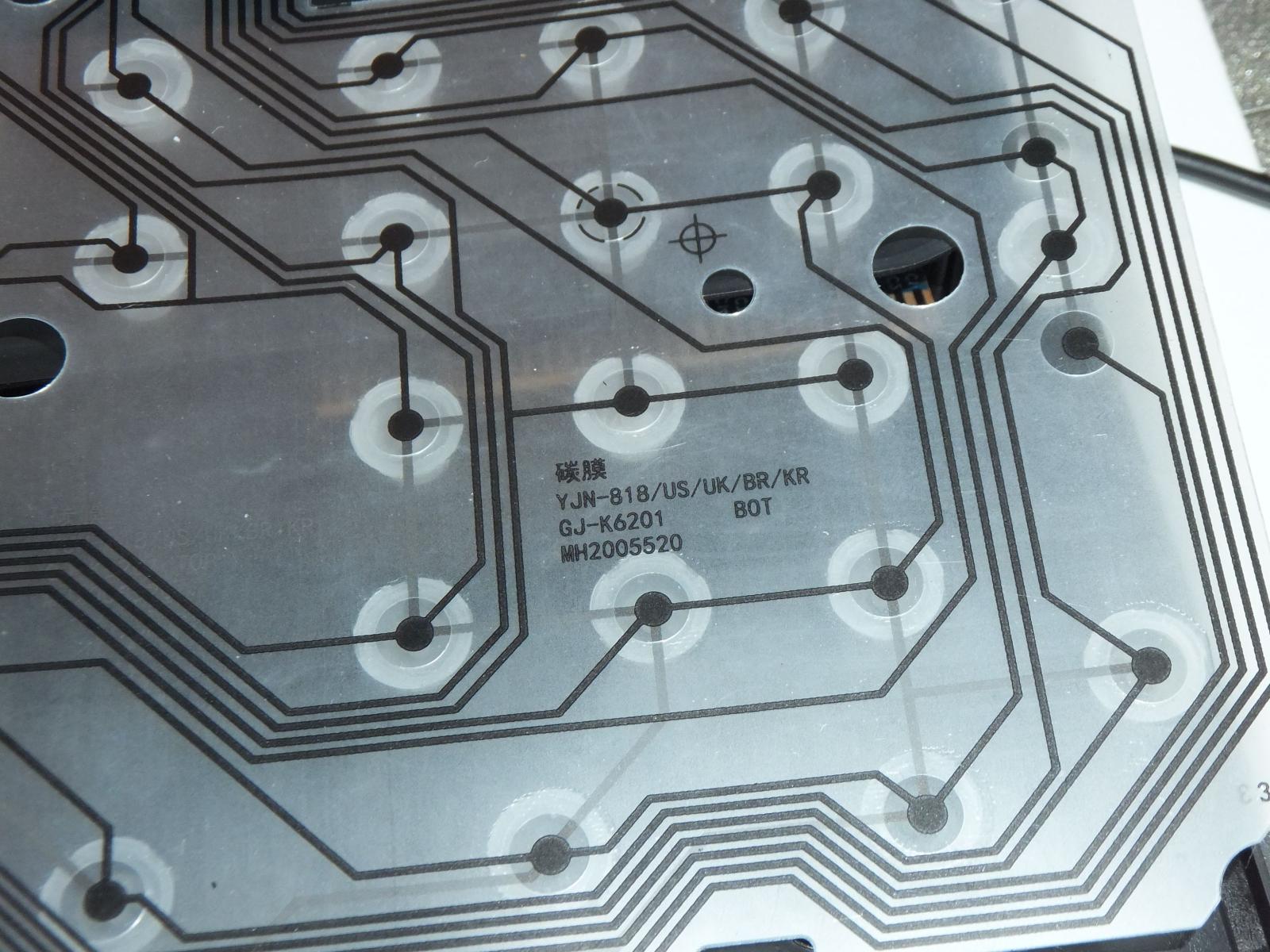

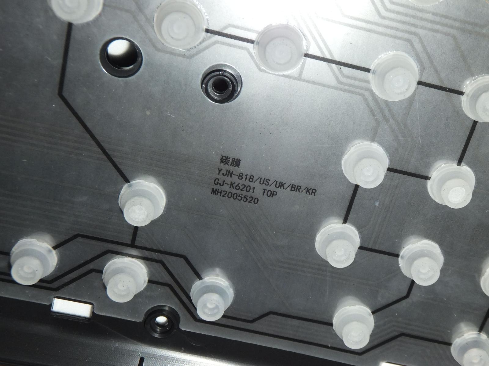

| Маркировка мембраны | YJN-818/US/UK/BR/KR GJ-K6201 (MH2005520) BOT&TOP 060202 D |
| Маркировка платы | YD-8B (201911) LJ352-1 |

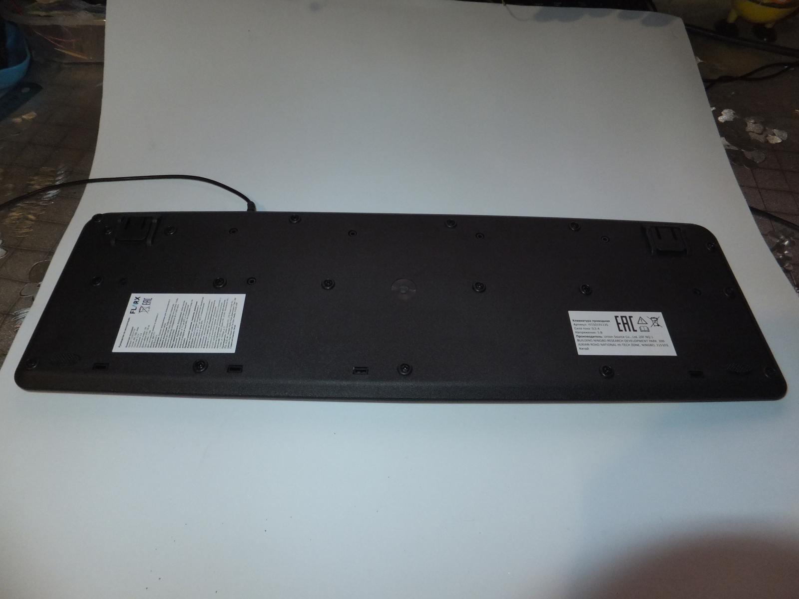

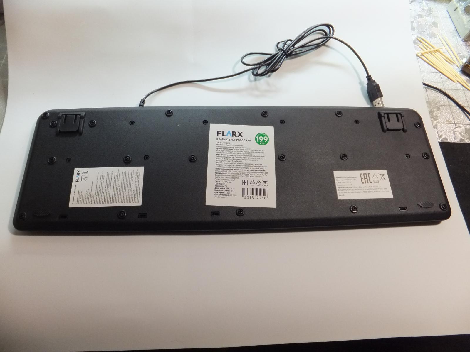

Именно в таком виде клавиатуры продаются на прилавке магазина, максимально дешево и просто.

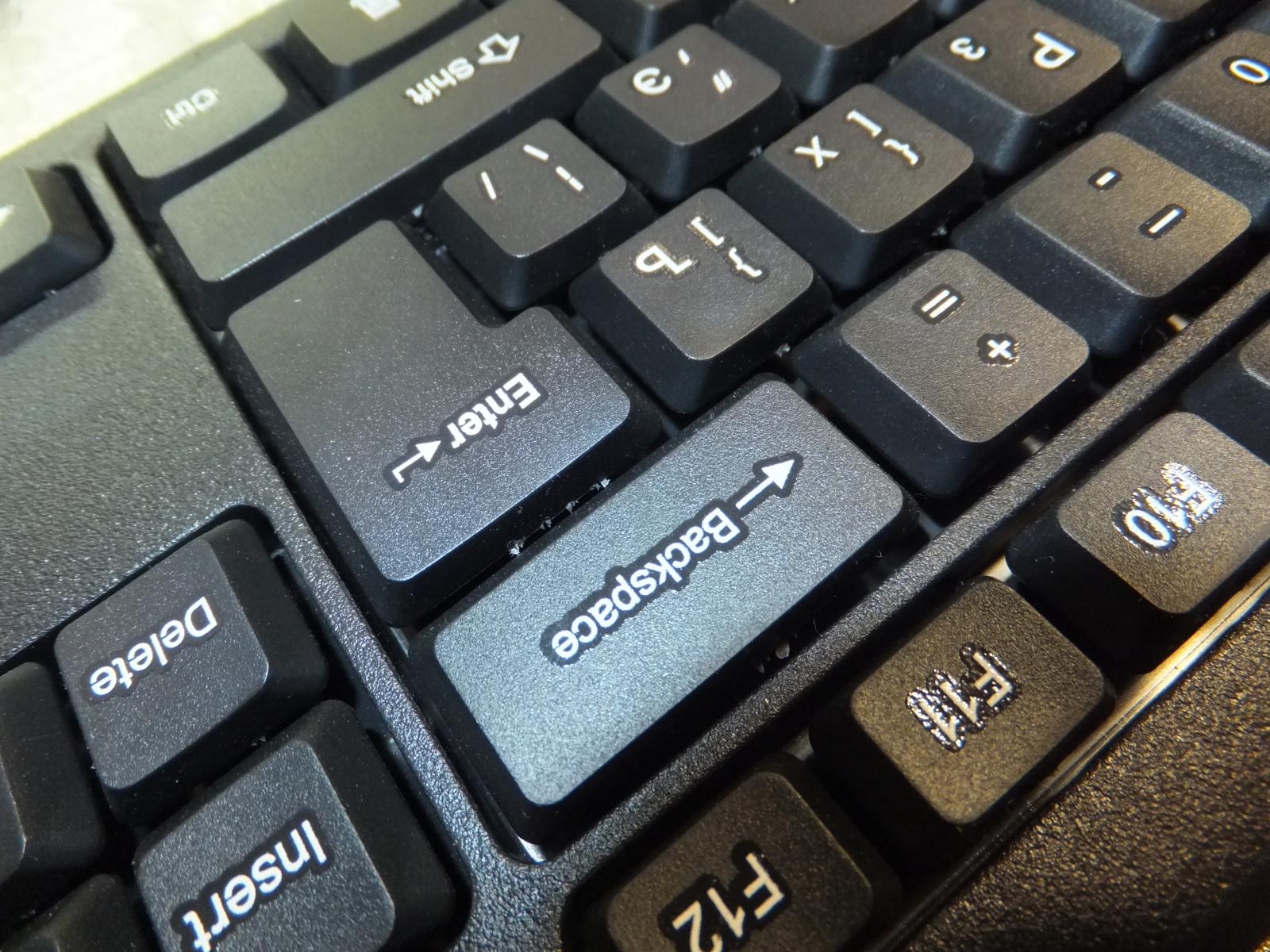

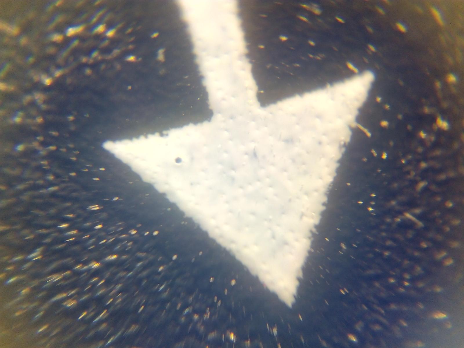

Из примечательного могу отметить заусенец на клавишах от литья, на первый взгляд это мелочь, но в процессе эксплуатации такие заусенцы могут собирать пыль на себя.

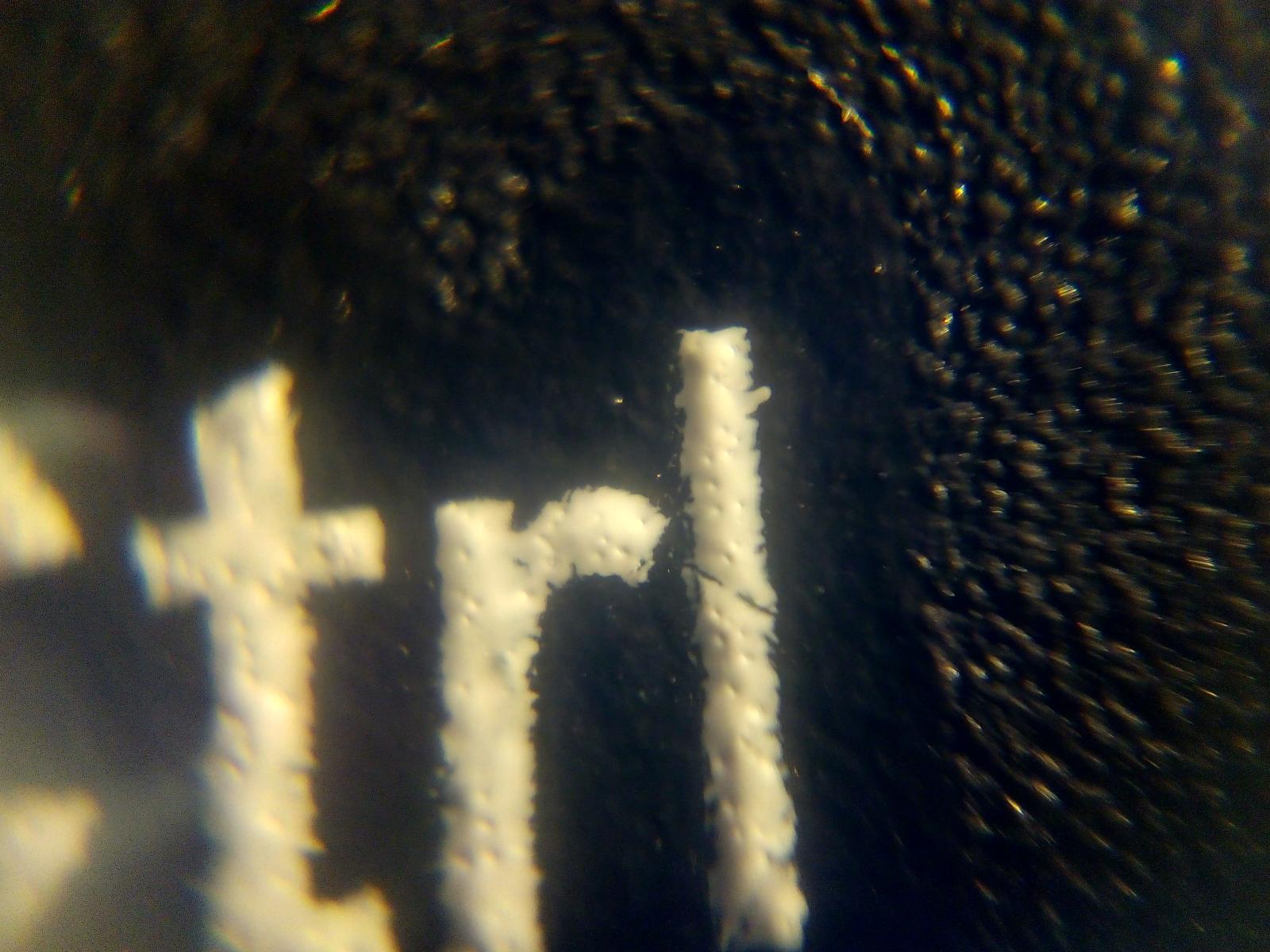

Маркировка типичная для стоимости клавиатуры, судя по всему краска под тонким слоем лака, но прочности это ей не добавляет, и как показывает практика такое покрытие быстро "слетает" при активном использовании.
Под самой крупной этикеткой можно заметить место отлива корпуса, сами кнопки простейшей формы которая часто используется в дешевых клавиатурах, а корпус держат 18 саморезов.

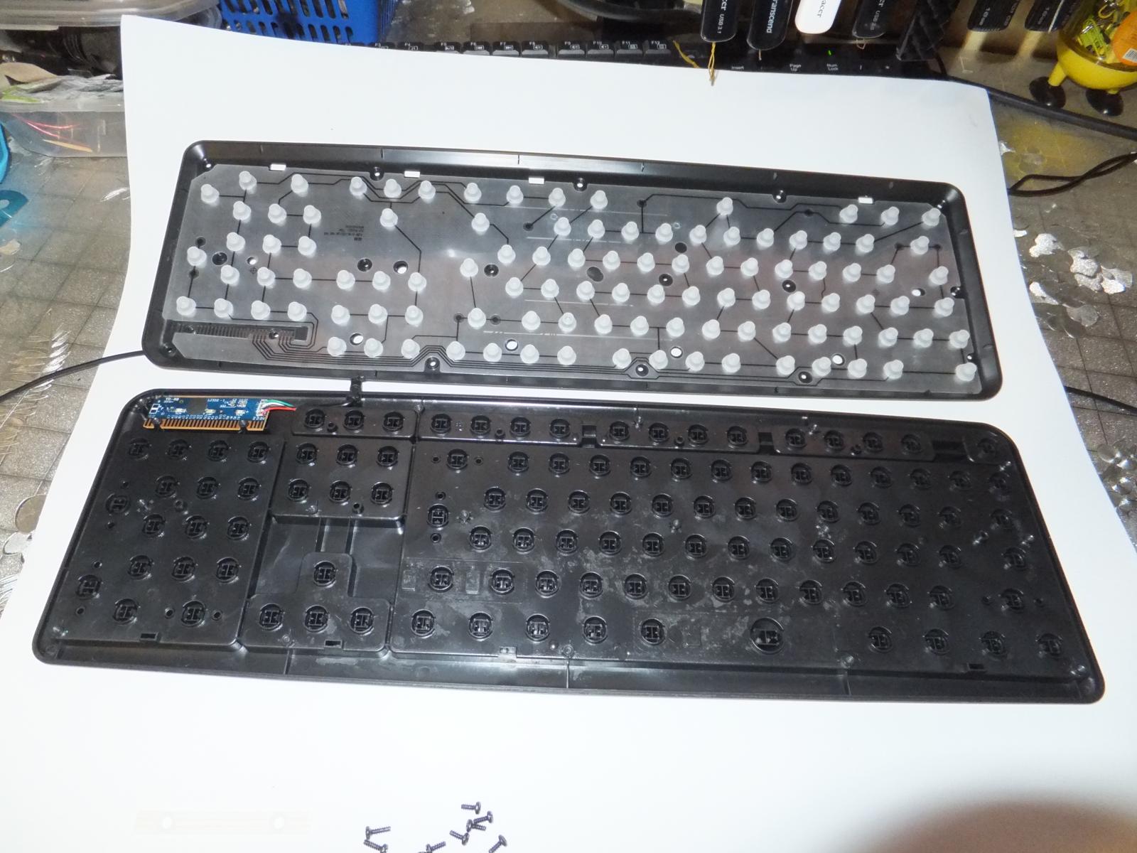

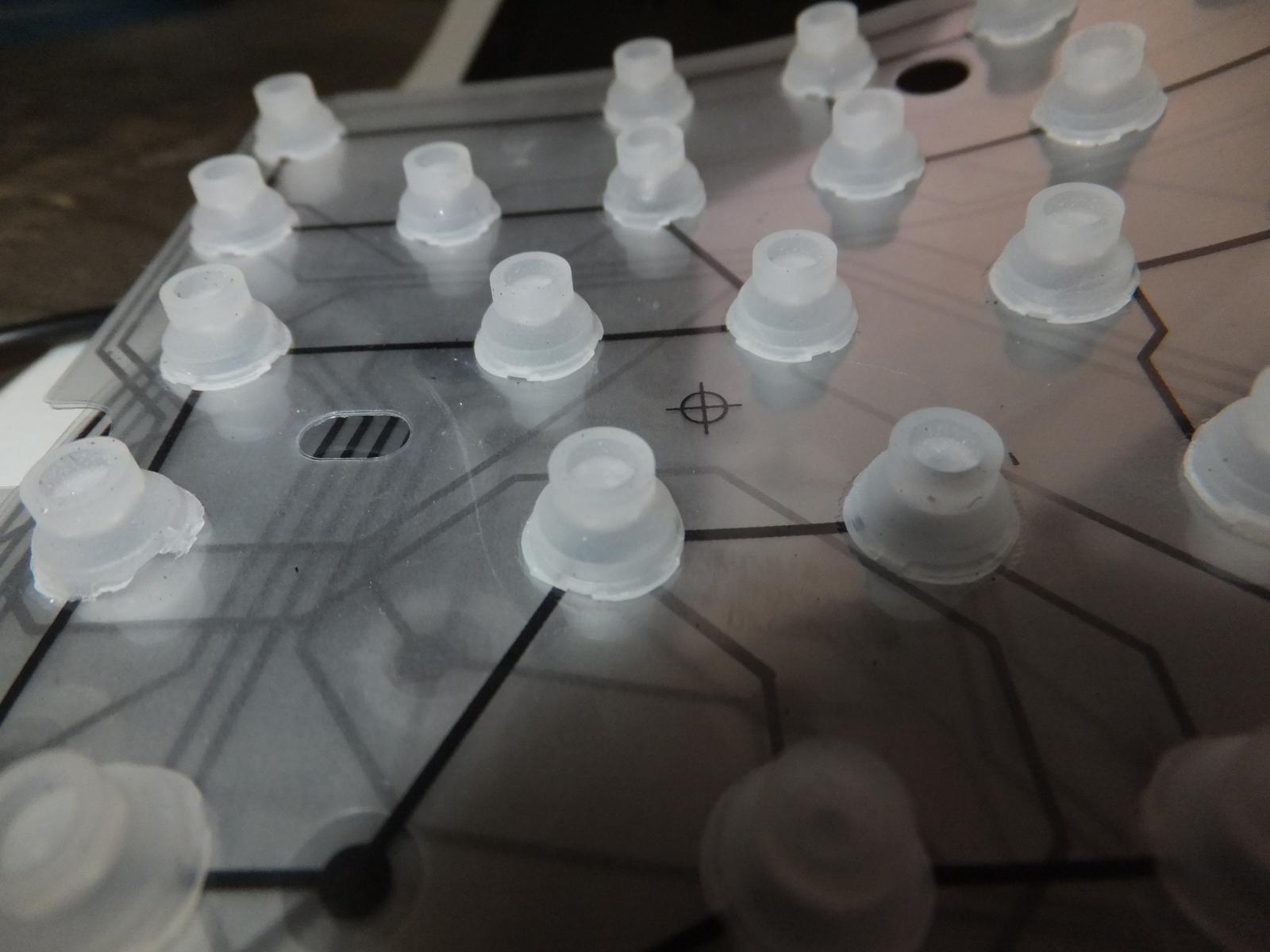

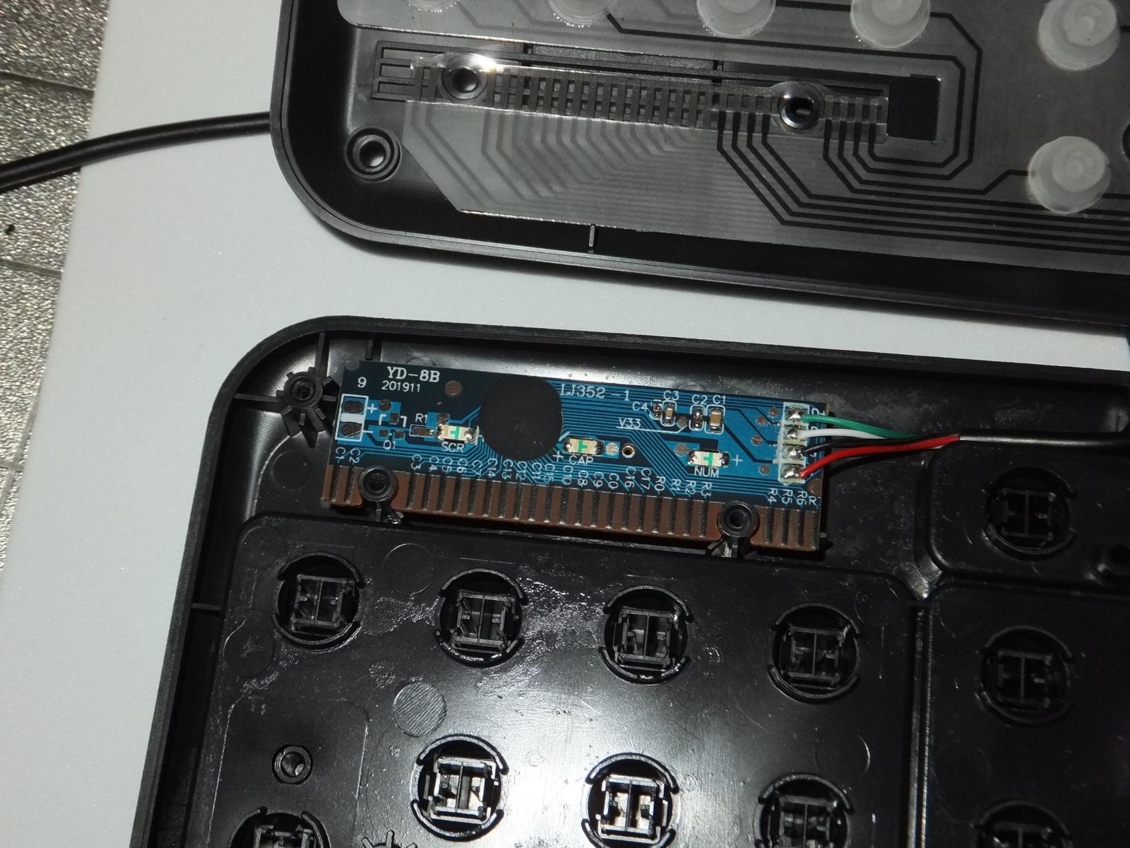

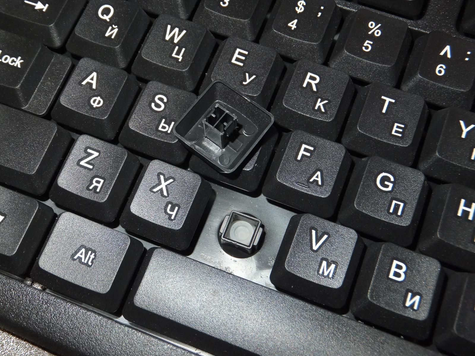

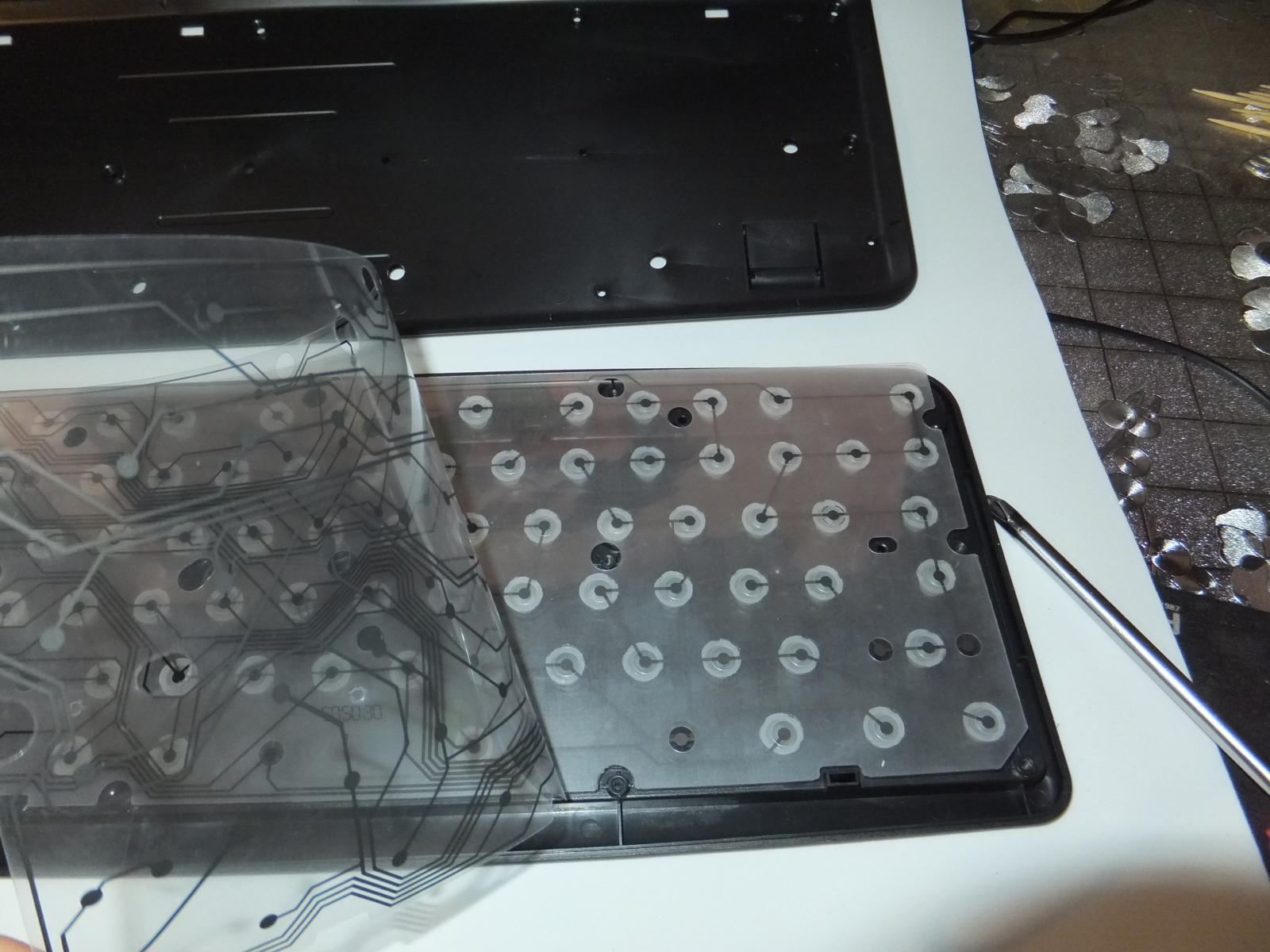

Разбирается клавиатура максимально легко, откручиваются саморезы и готово, начинка в виде типичной китайской "капли".

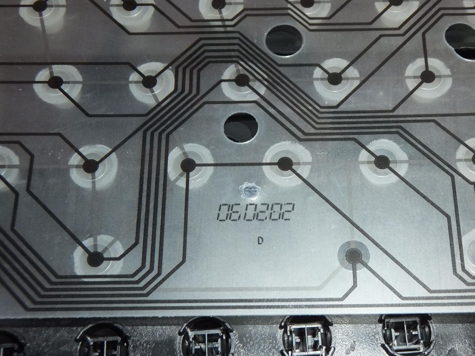

Чтобы наглядно представить маркировки мембраны, я делал отражение изображений, чтобы не разворачивать лишний раз мембрану.
Сама же мембрана легко расслаивается, а силиконовые резинки (амортизаторы) приклеены прямо к мембране, заменить их не выйдет на более удобные.

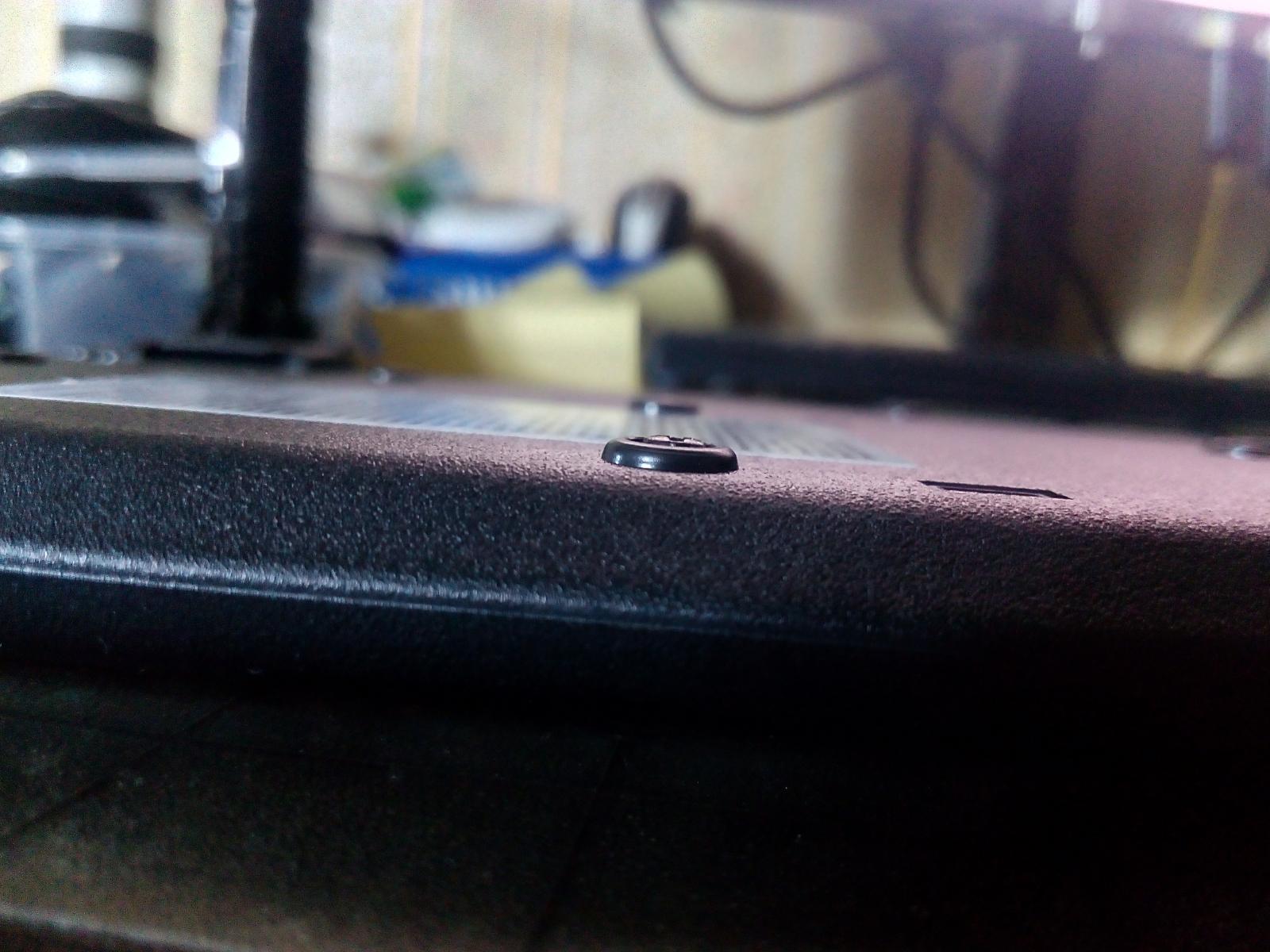

Отдельно стоит упомянуть типичную проблему трещин в местах крепежа, но, несмотря на трещины в некоторых местах, саморезы держаться крепко и не прокручиваются, а сама конструкция довольно толстая, я не вижу особых проблем.
В целом, несмотря на дешевизну и простоту, я не обнаружил проблем с сорванными саморезами в пластике, как мог наблюдать в дешевых клавиатурах с брендом (STC SK-528 Black PS/2 или клавиатура из набора Defender Dacota C-270).

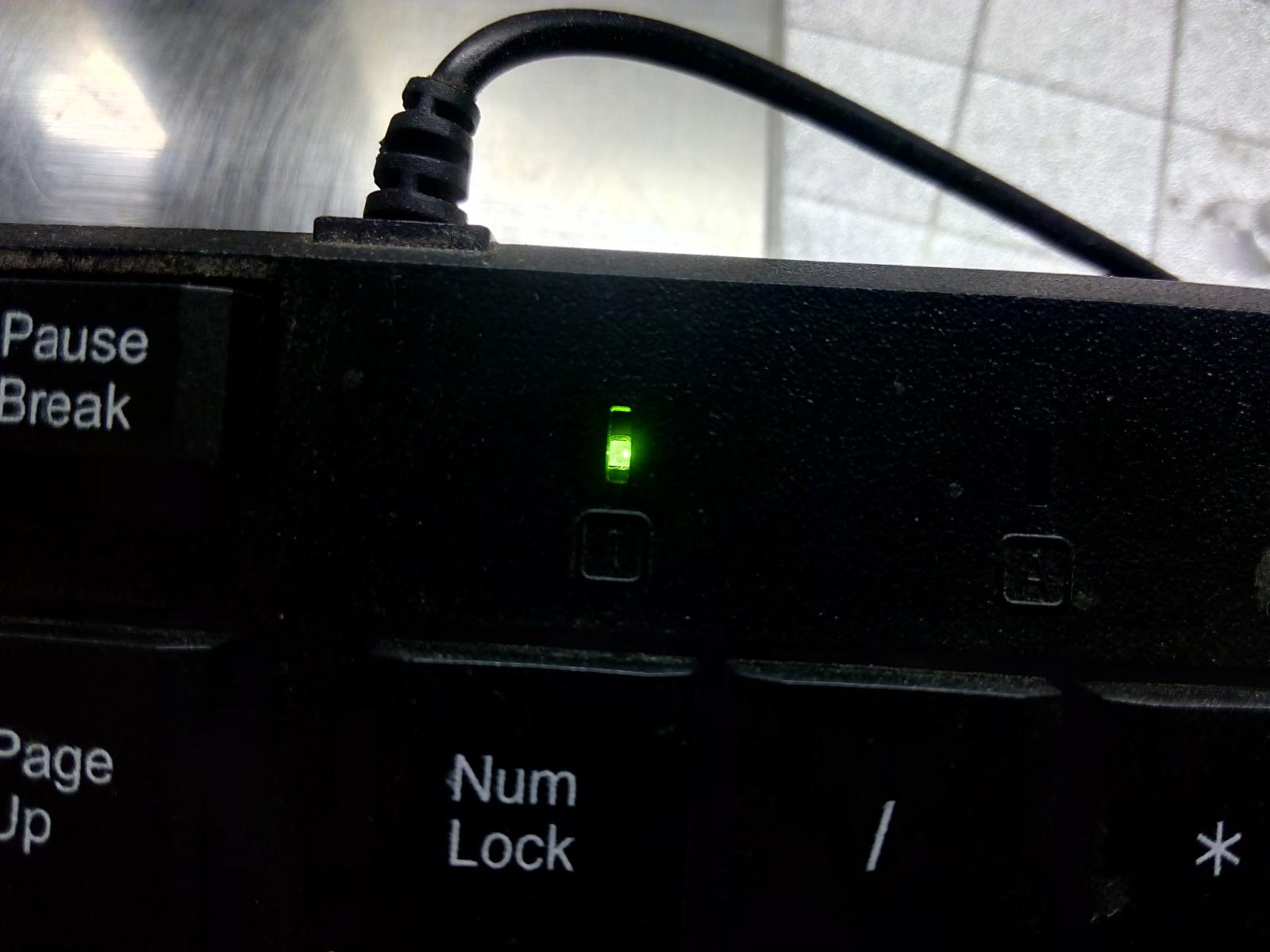

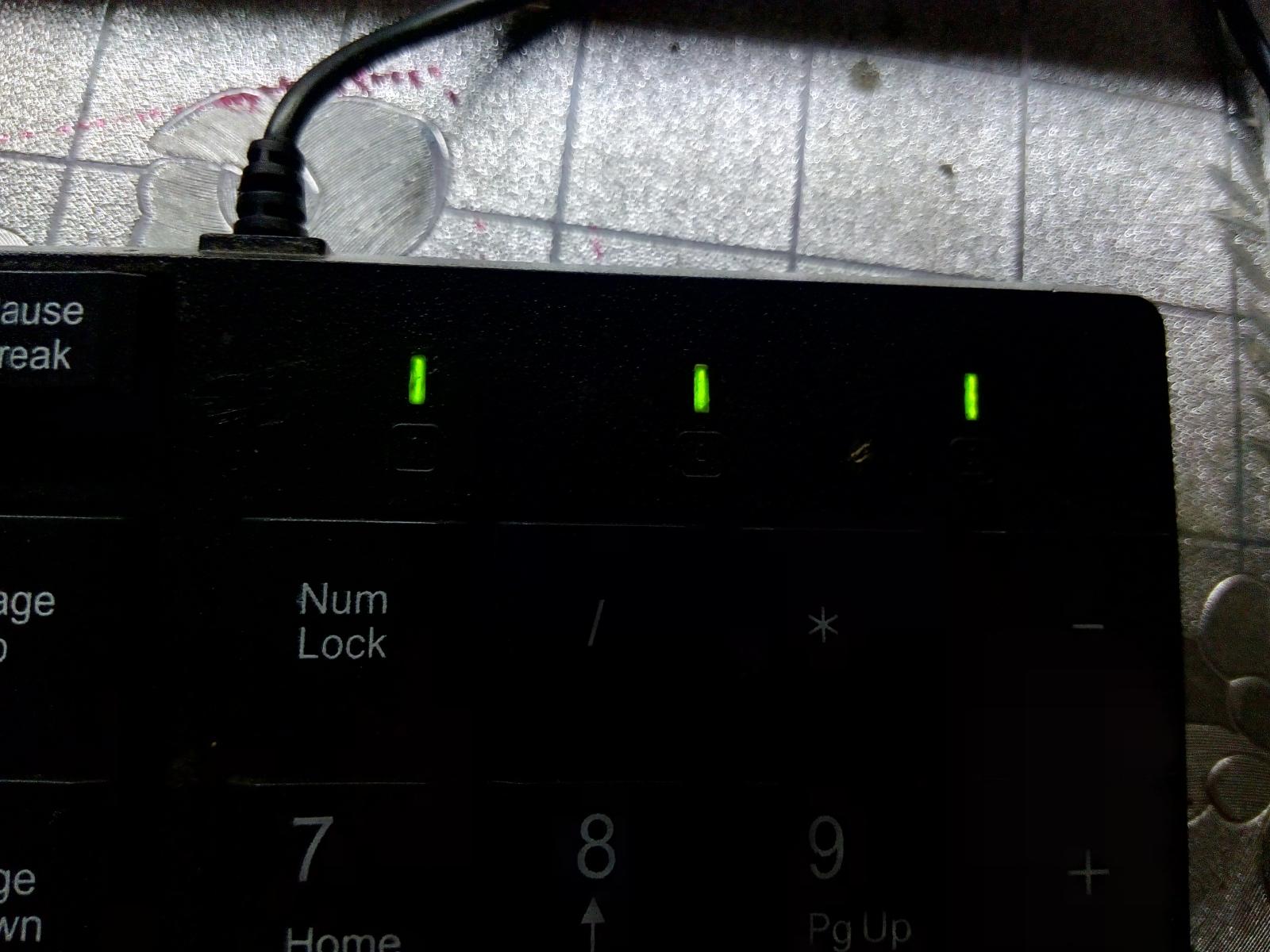

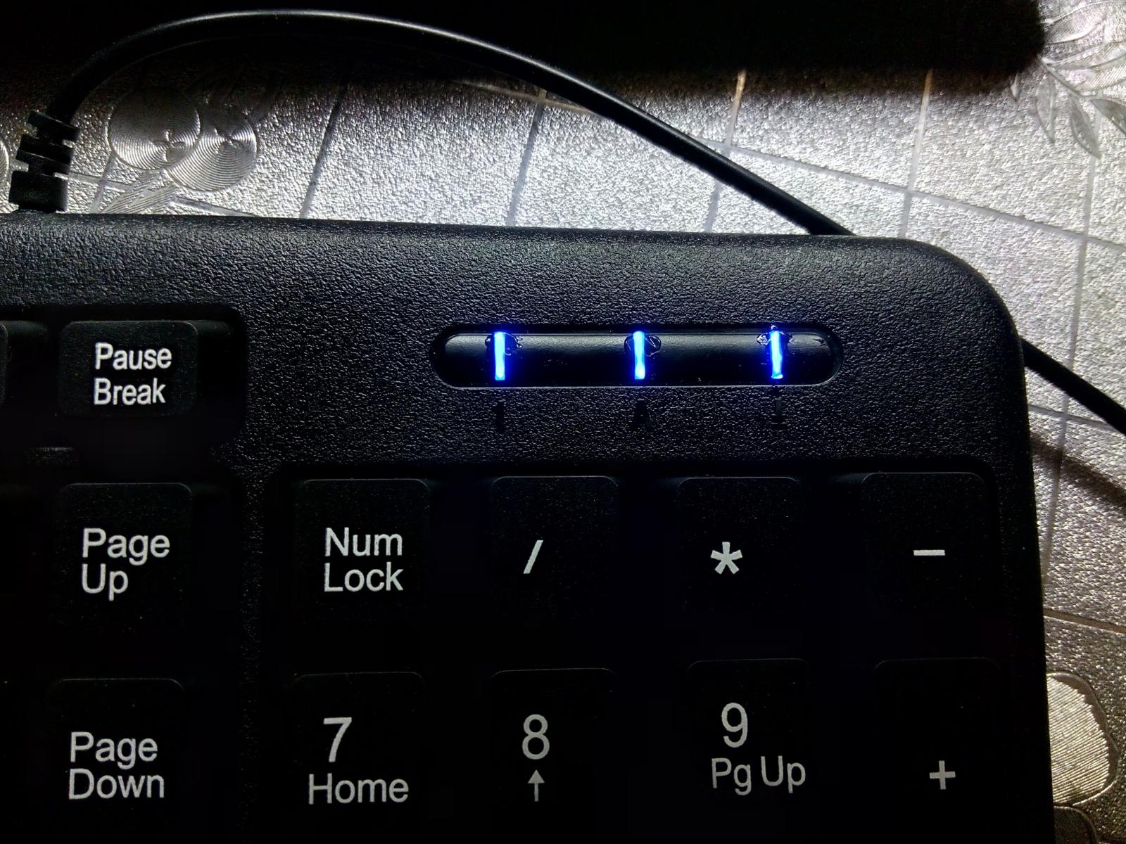

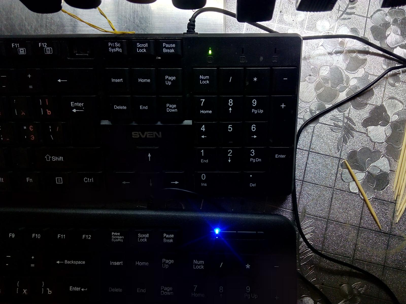

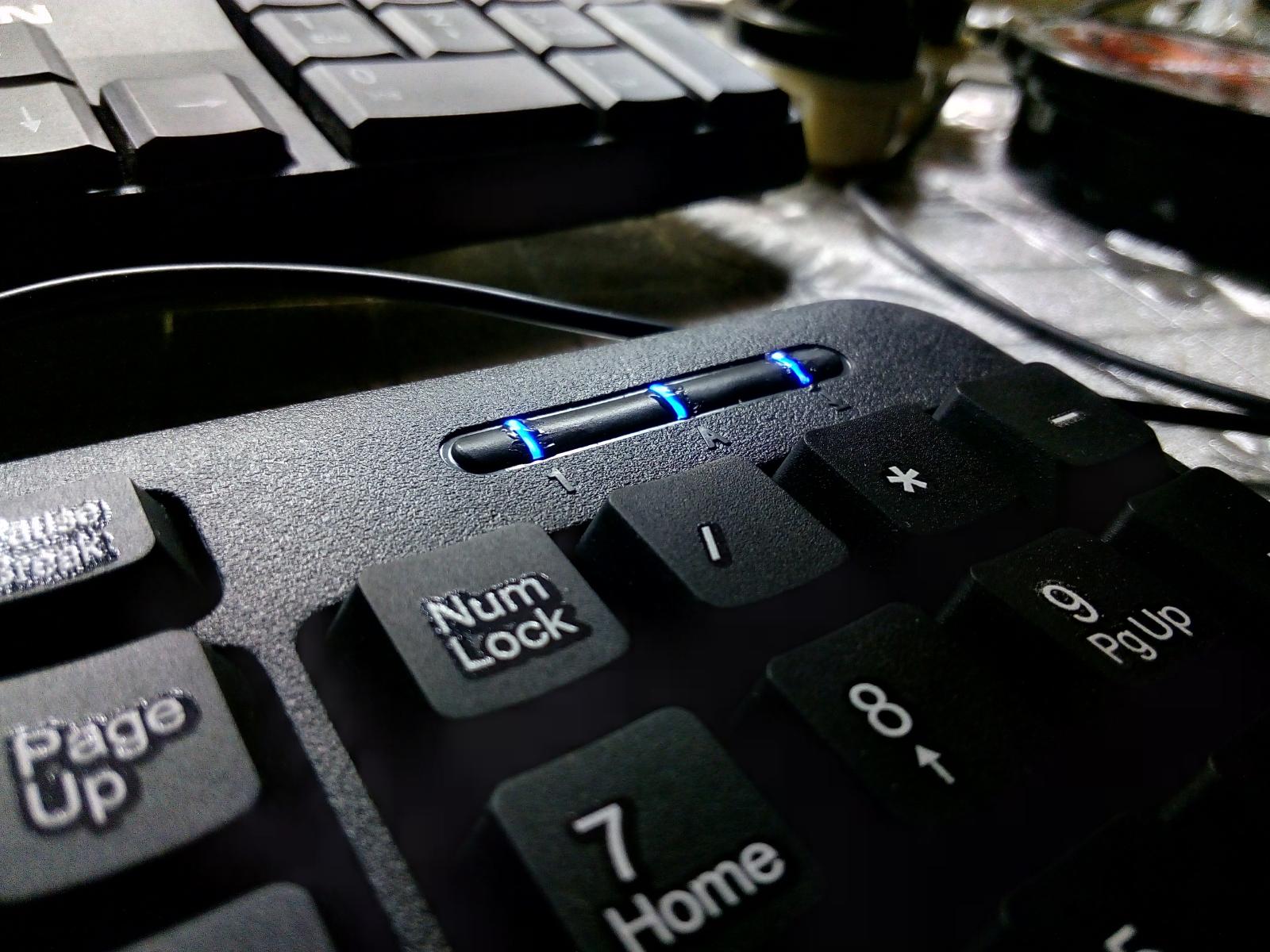

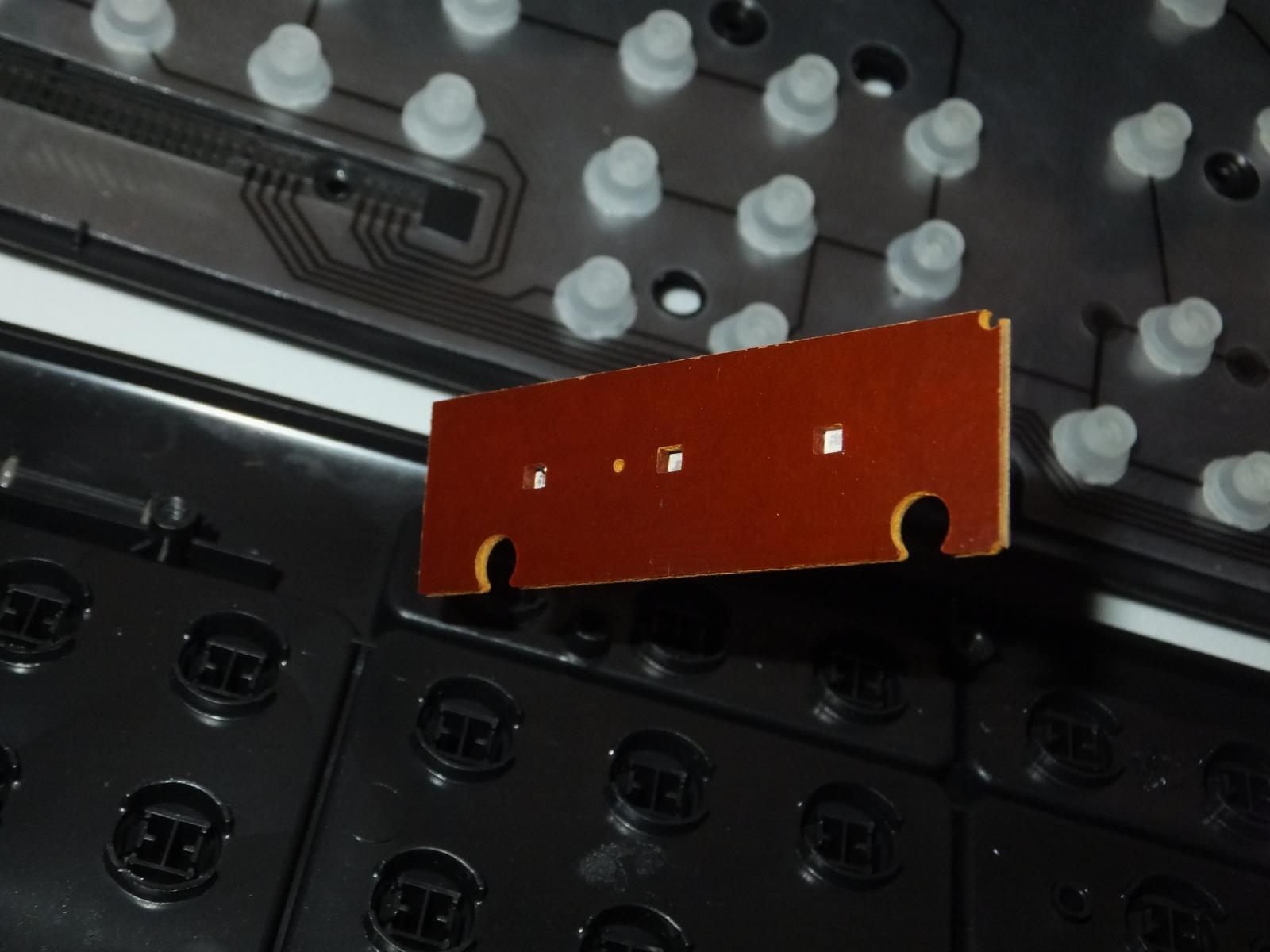

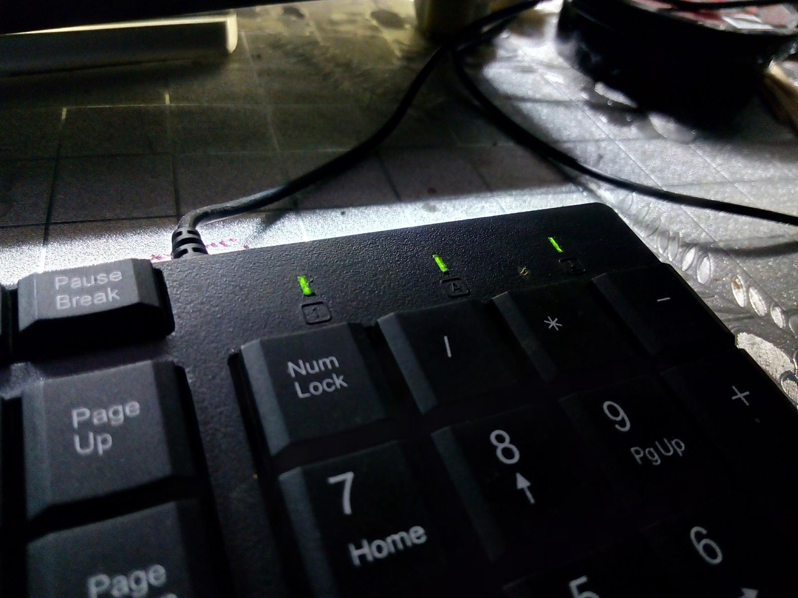

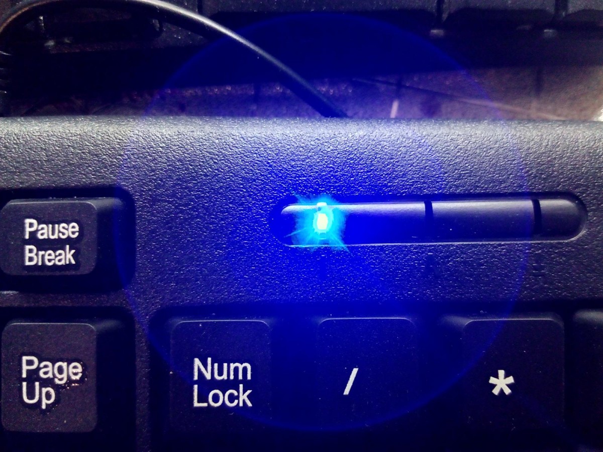

Первое, что хочу отметить это синие светодиоды индикаторов CAPS/NUM/SCROLL, на фото прямое сравнение с клавиатурой от SVEN (KB-S305).
Если со стороны все выглядит нормально у обеих клавиатур, то при прямом взгляде когда светодиод попадает в поле зрения все очень плохо у клавиатуры из фикспрайса, конечно это мелочь (решаемая линзой матовой), но минус очевидный.
Ради интереса я заполнил отверстия термо клеем, если аккуратно все сделать то результат очень даже хороший, причем индикаторы теперь хорошо видны под любым углом со стороны, разумеется это лишь "костыль" из подручных средств заменяющий отсутствующие матовые линзы.

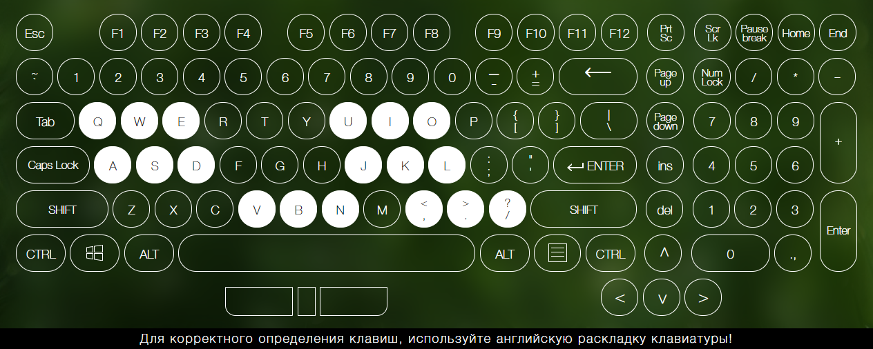

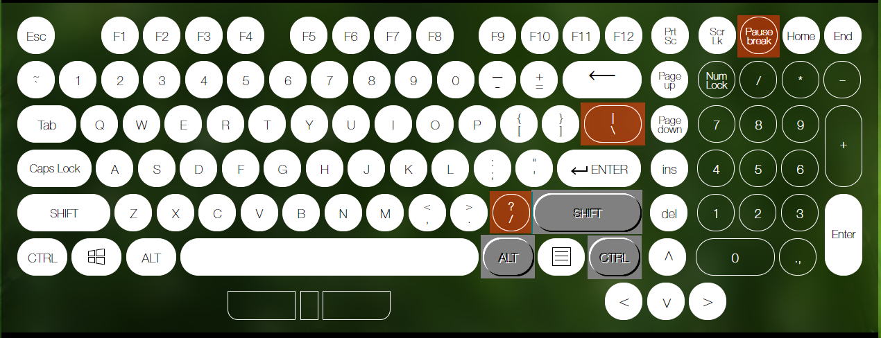

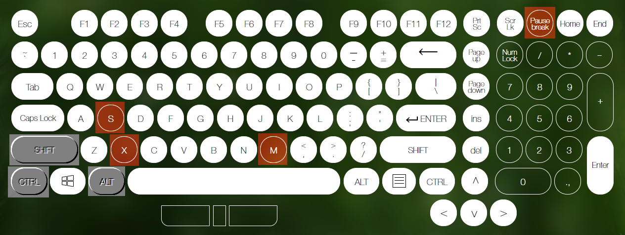

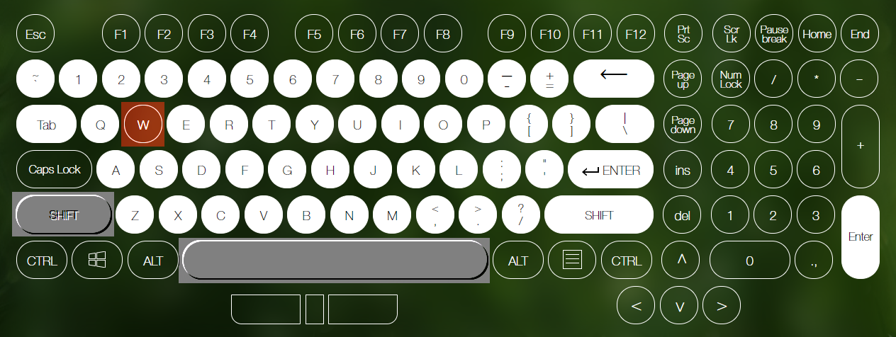

Используя один из многочисленных Key-тестов в интернете, я определил группы клавиш которые можно нажать одновременно, максимальное количество одновременно зажатых клавиш у клавиатуры из FixPrice составляет 6 клавиш.
Т.к. комбинаций клавиш очень много, я не стал пытаться строить полную карту клавиатуры, вместо этого я протестировал сочетания CTRL+ALT+SHIFT и клавиши которые можно одновременно зажать в количестве 6 штук.
Можно заметить, что "мертвые" клавиши различаются для левого и правого сочетания CTRL+ALT+SHIFT.
В случае одновременного зажатия 6 клавиш, карта получилась следующая:
(QWE UIO), (ASD JKL), (VBN <>?).
Досадно что не работает сочетание SHIFT+SPACE+W, бежать и прыгать в играх не получиться, у меня смутные сомнения насчет этого, а что если специально так сделали? Кроме клавиши "W" все работает...
Однако! С правым SHIFT сочетание пробела и "W" прекрасно работает, но до правого SHIFT нужно еще дотянуться во время активных действий в игре...

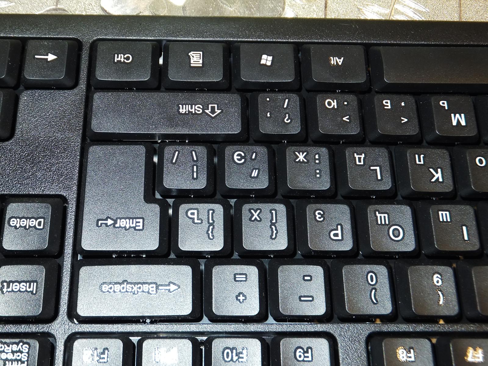

Для начала сделаю оффтоп в оффтопе, и покажу в каком состоянии клавиатура SVEN KB-S305 спустя пол года использования, куплена она была 20.06.2020, с её начинкой можно ознакомиться в моем старом обзоре "Обзор дешевых клавиатур и мышей с разборкой и картинками"
Как можно заметить, краска которой нанесена раскладка слезла, но я не удивлен, особенно если учесть что даже покрытия лаком нет как у клавиатуры из FixPrice.

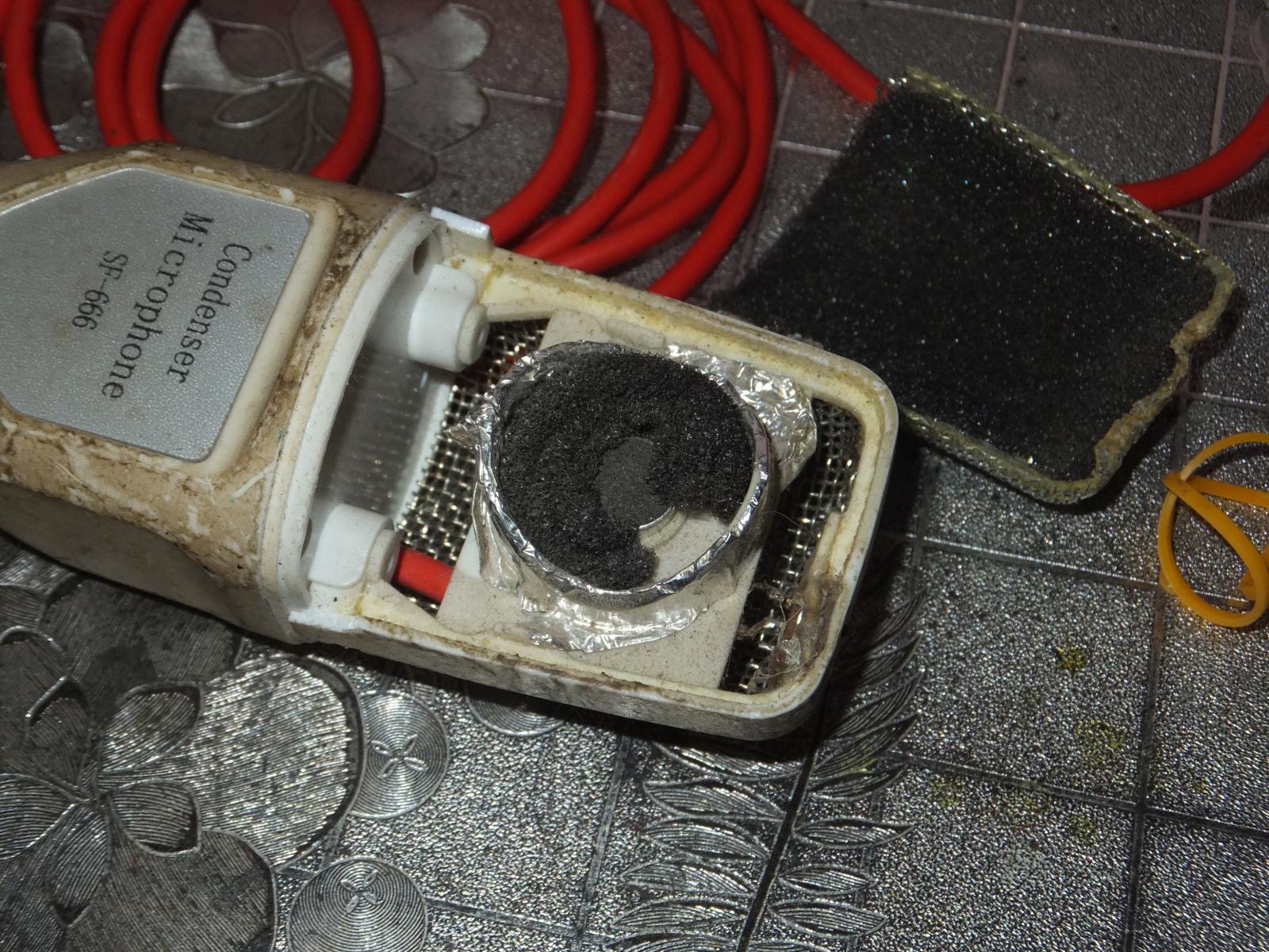

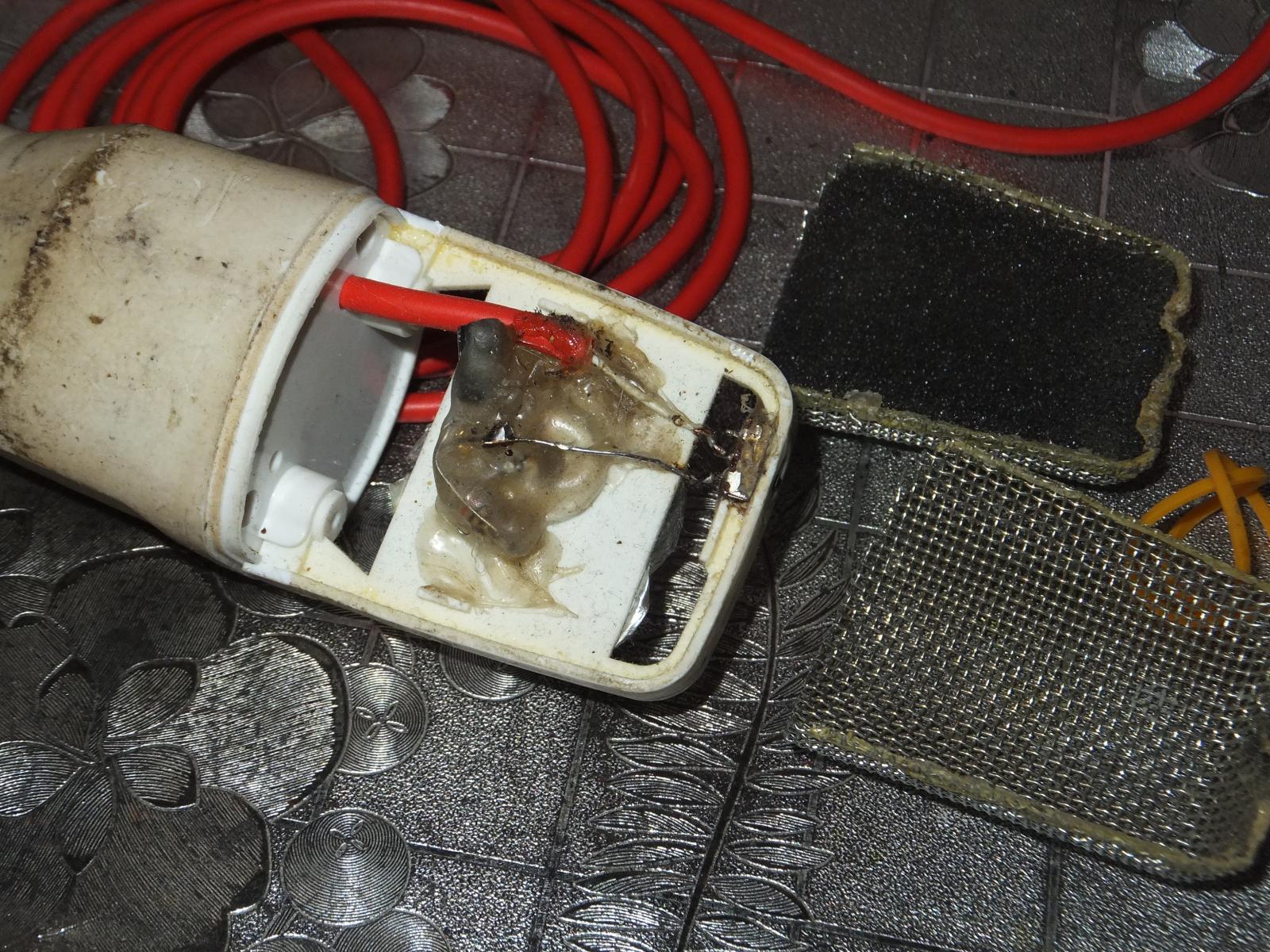

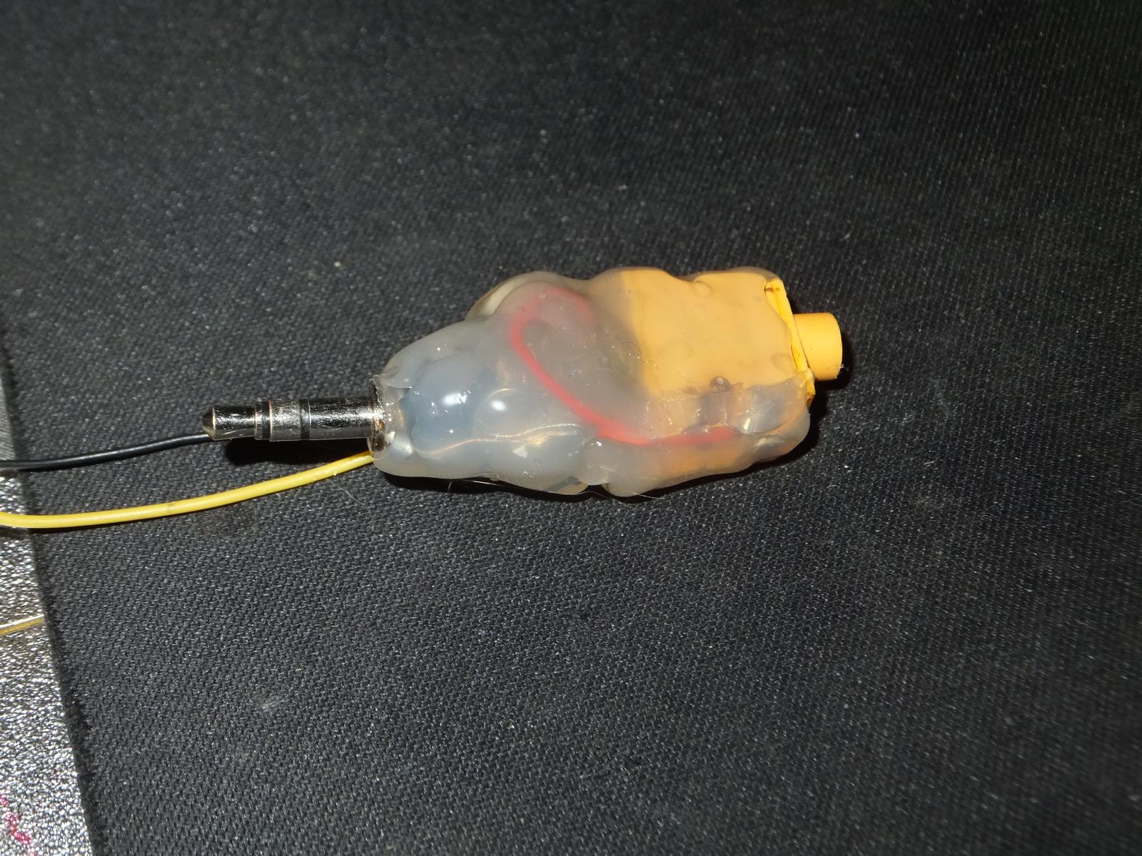

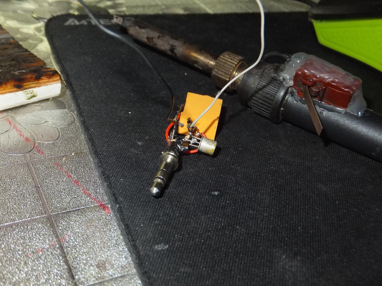

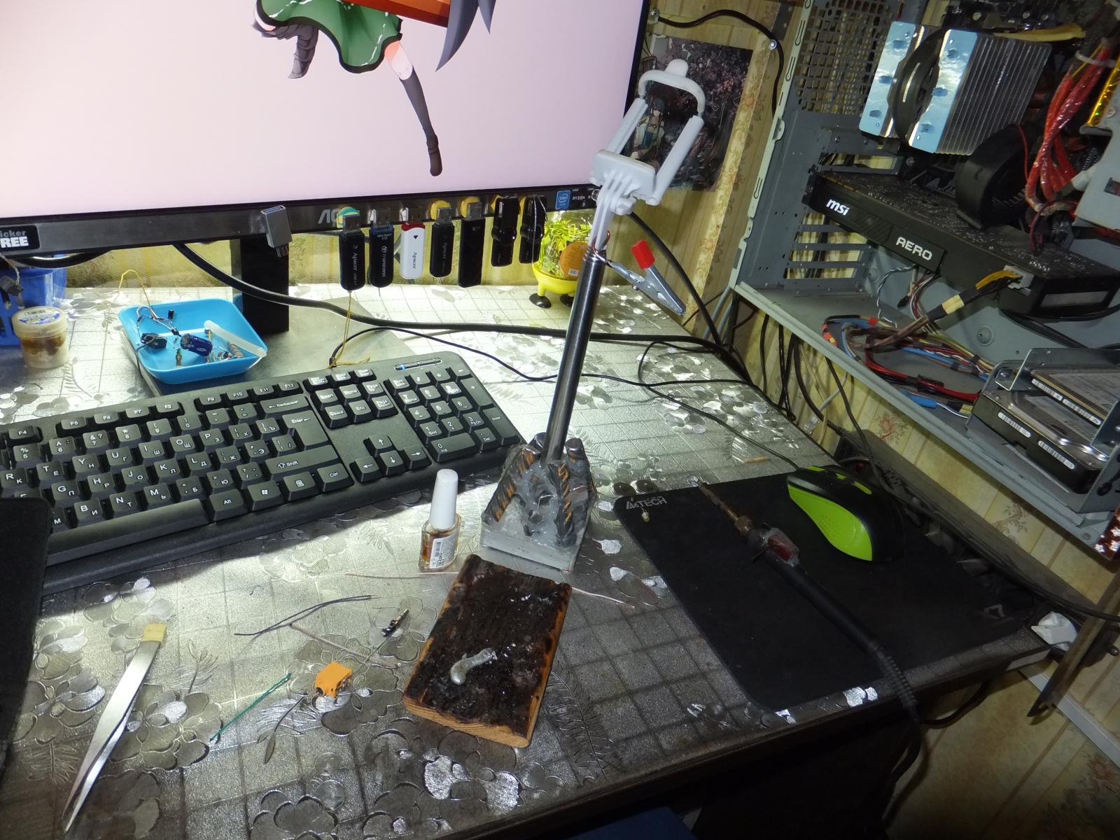

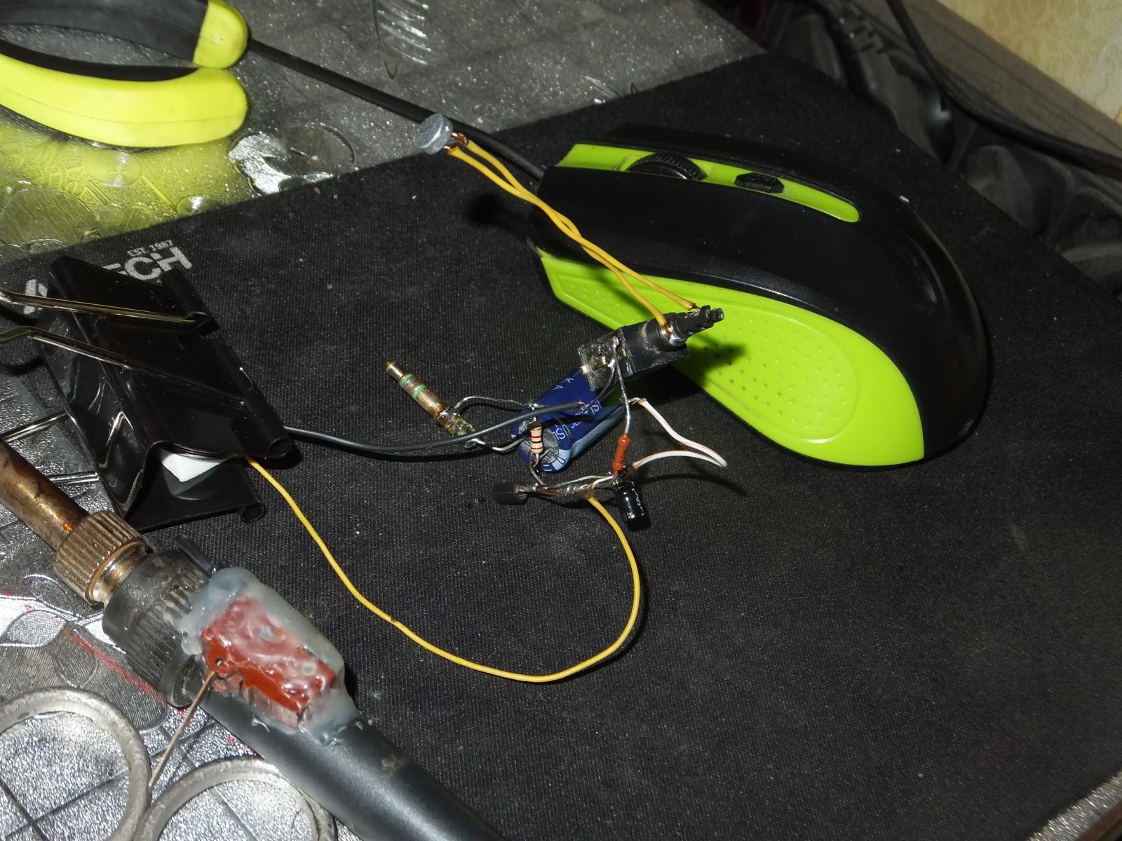

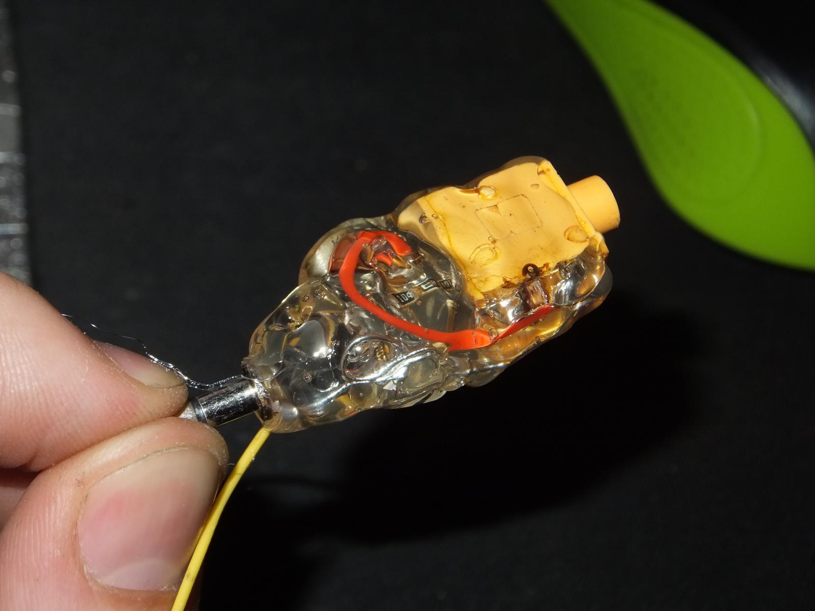

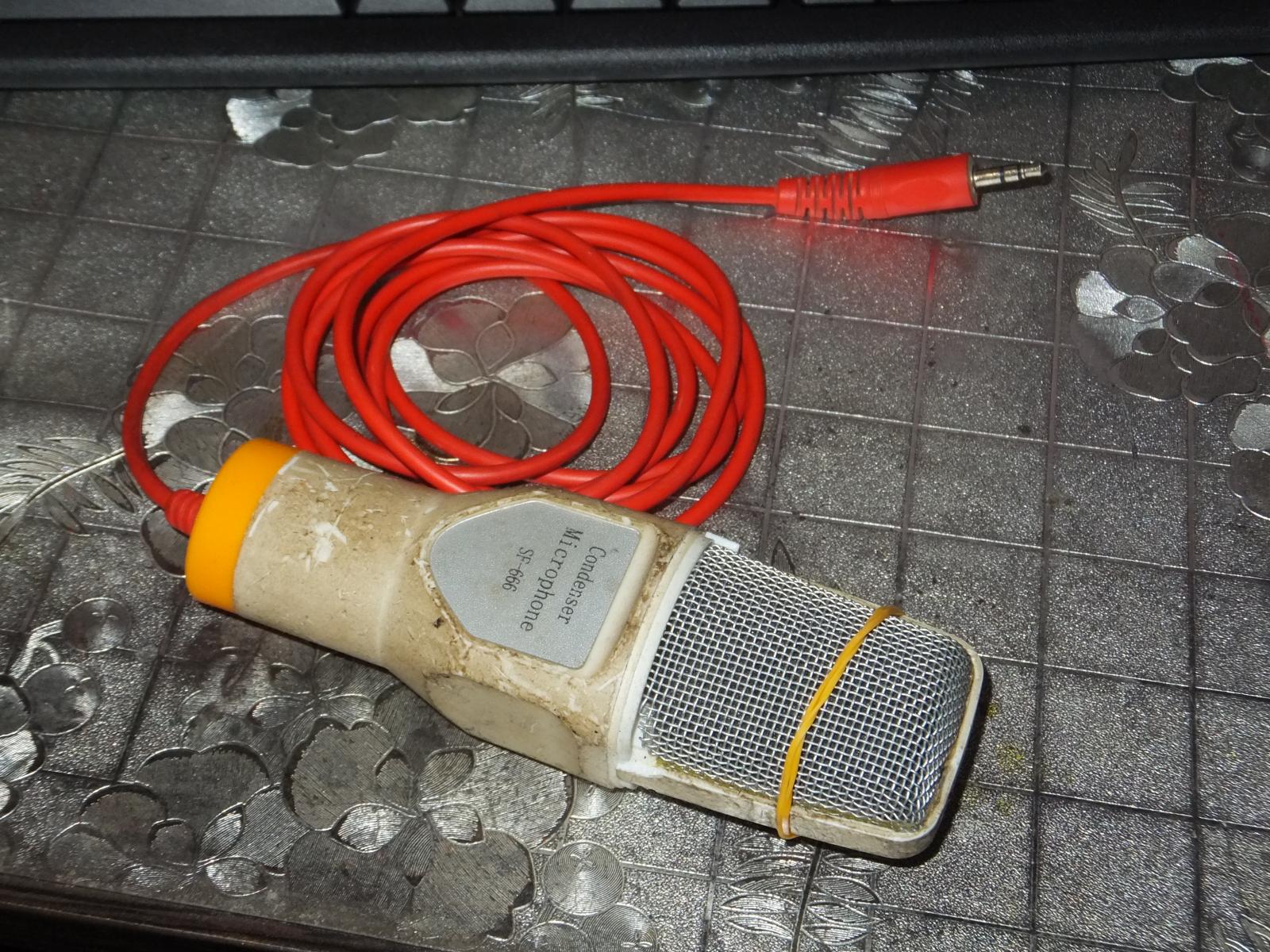

Изначально, я собирался тестировать старым доработанным китайским микрофоном, но дешевый китайский провод хоть и экранирован, но недостаточно хорошо, экранировку самого капсюля тоже стоило бы доработать.
Выглядит конечно микрофон довольно... необычно, я им уже давно не пользовался, и он благополучно насобирал на своей "поплывшей" обмазке пыль всевозможную, эта обмазка призвана создать матовую, на ощупь прорезиненную поверхность, так оно и было когда микрофон был новым, а еще сам пластик начинает рассыпаться.

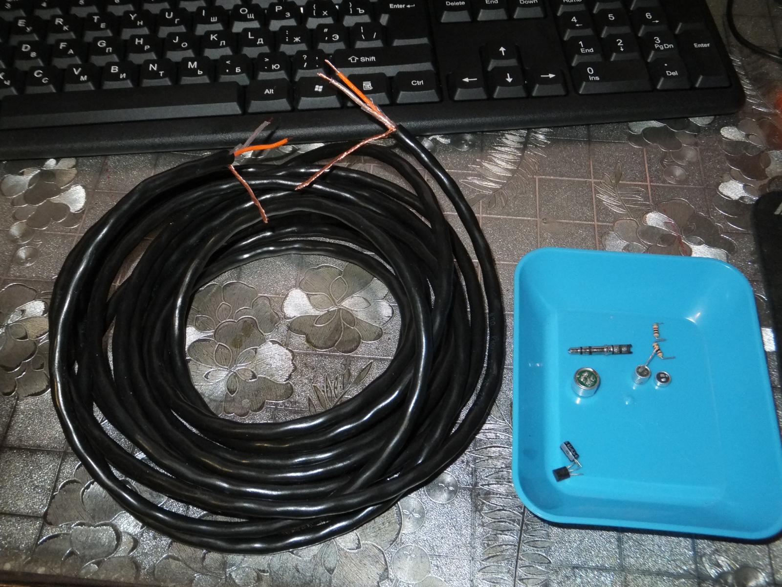

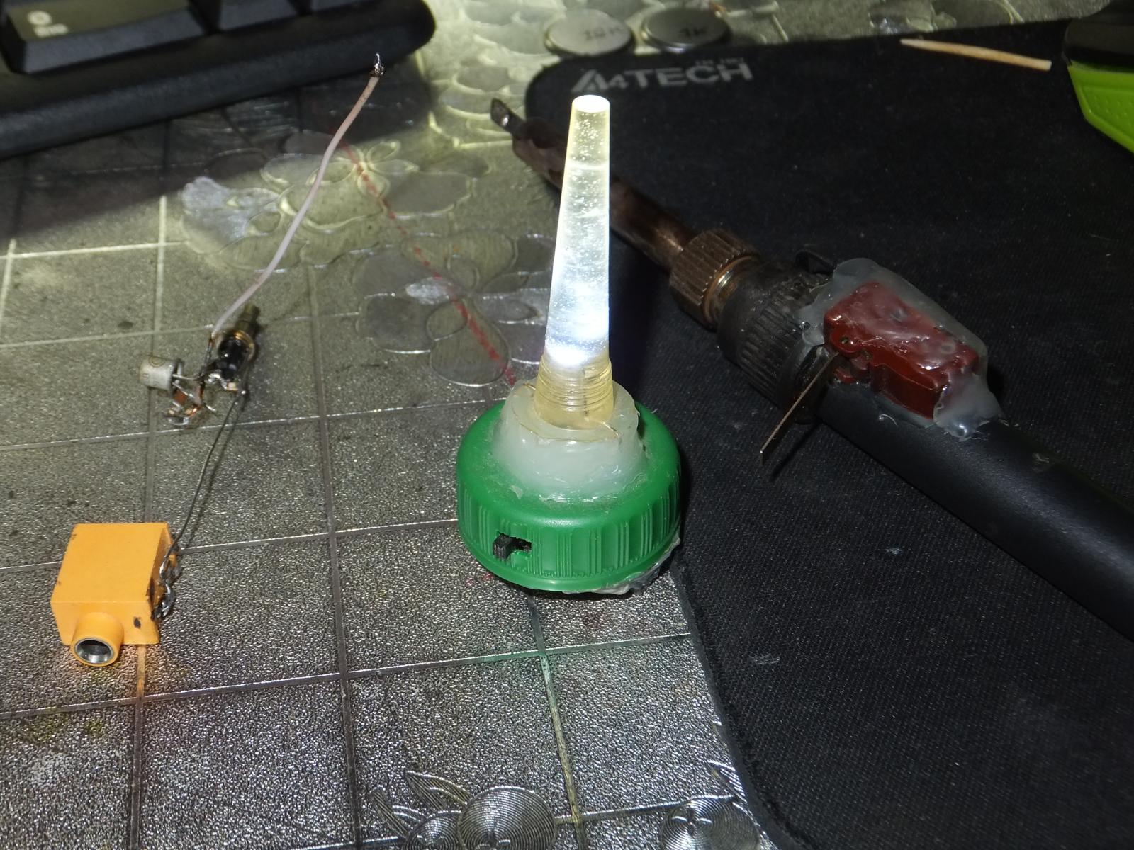

В общем, пора создать новый микрофон, меня текущий микрофон не устраивает в плане качества работы (можно словить электромагнитные наводки), да и чистить не вижу смысла загустевшее вместе с пылью покрытие, потому пожалуй отправлю это "чудо" в старые вещи, а новый микрофон соберу из нормальных материалов.

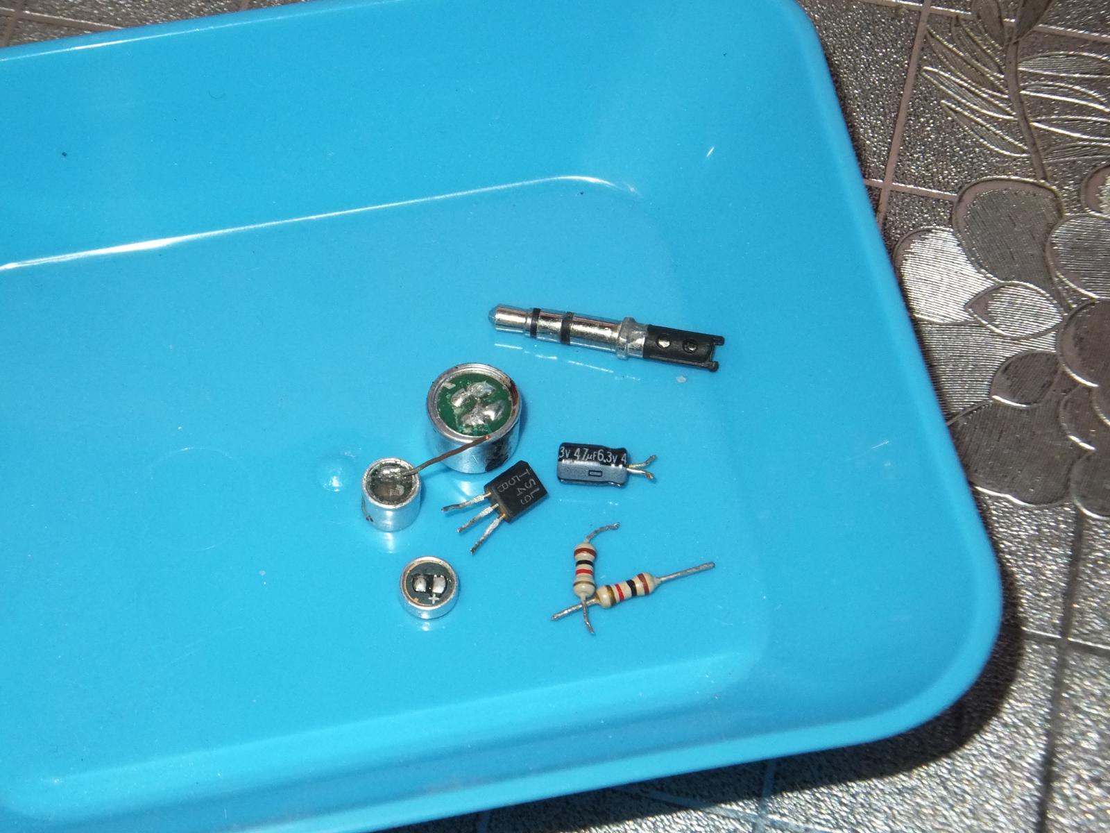

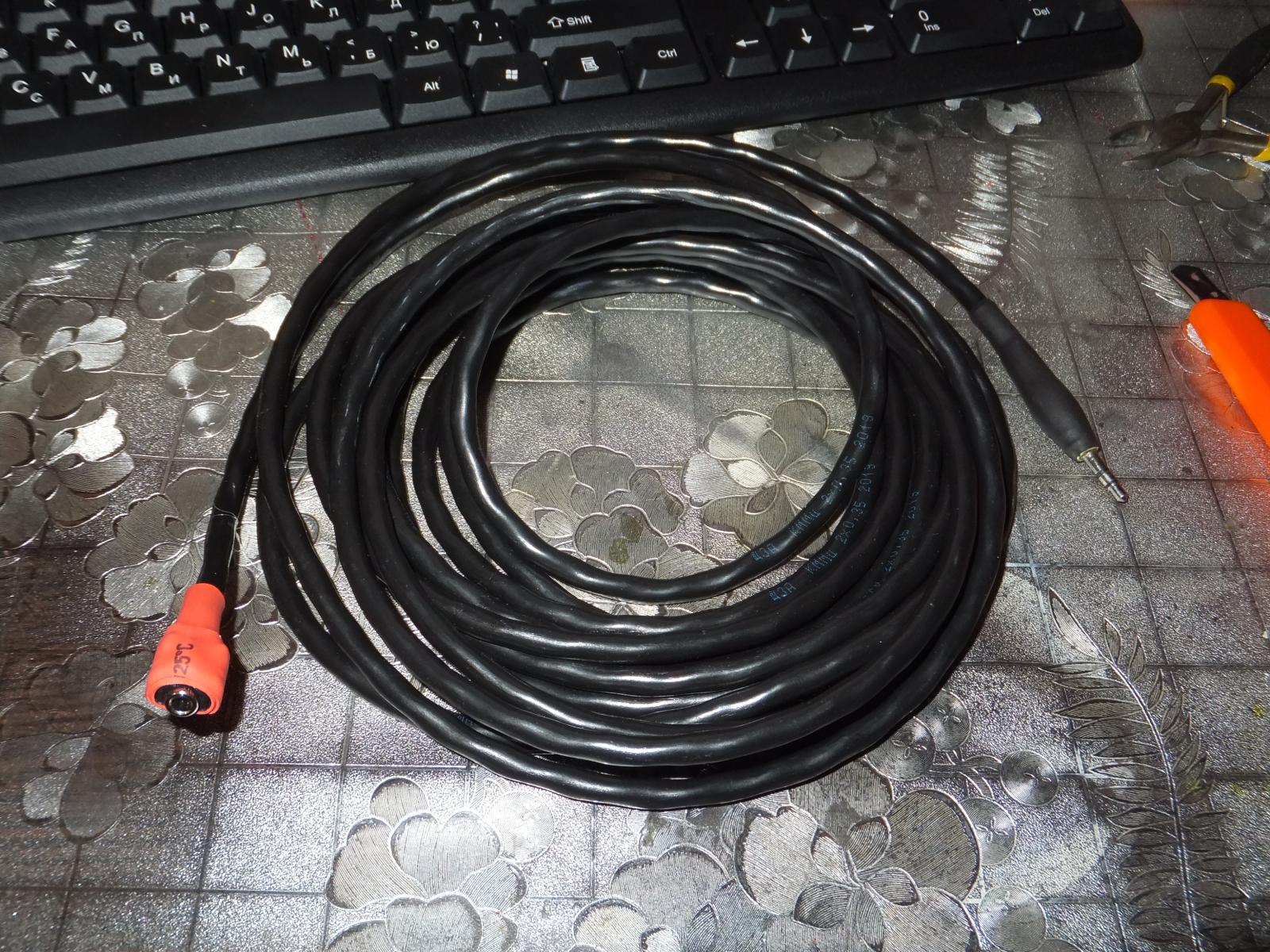

Из подручного я нашел провод КММЦ* 2x0.35 и 3 капсюля электретных, в случае радиодеталей у меня довольно много разнообразных накопилось, потому буду собирать из того, из чего сочту нужным собрать.
* - К - Кабель М - Микрофонный М - Малогабаритный Ц - Цифровая маркировка жил (цифровую маркировку я так и не нашел на жилах)

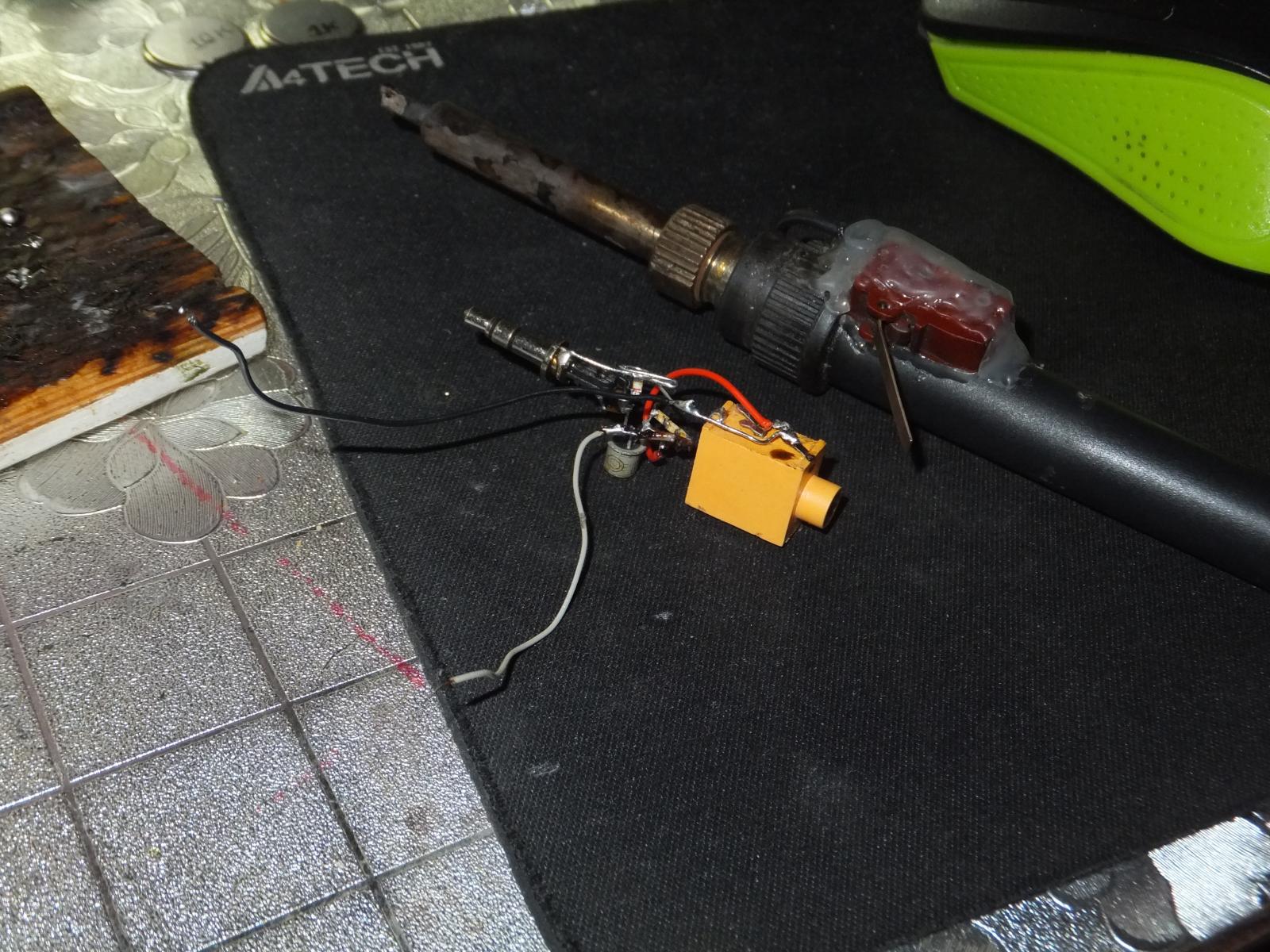

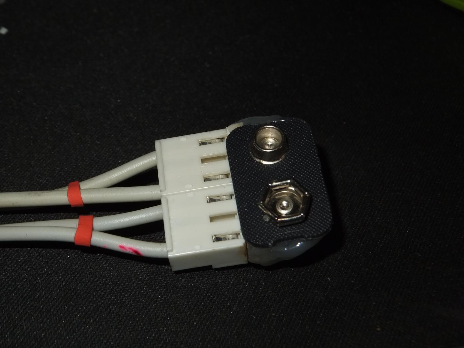

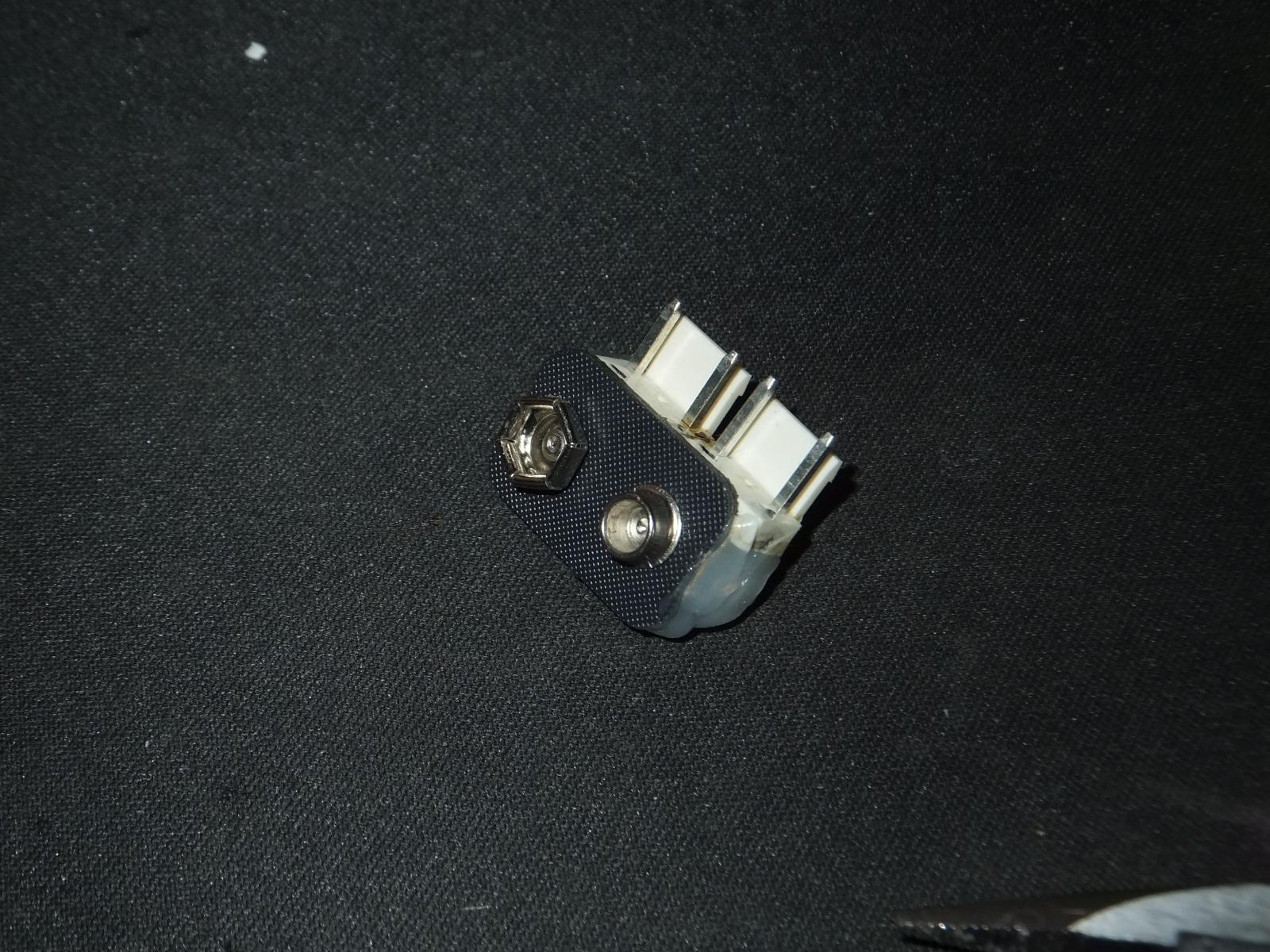

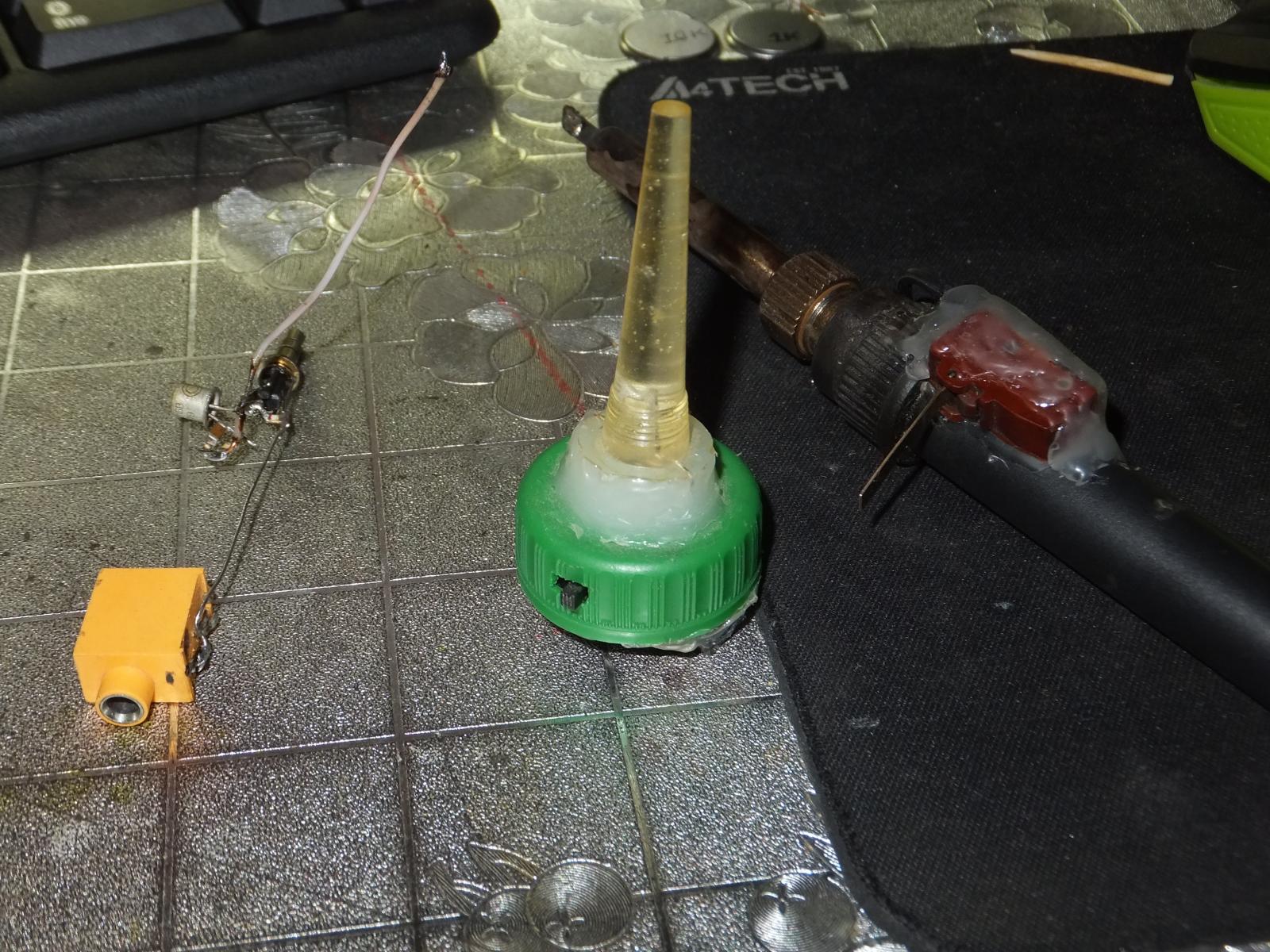

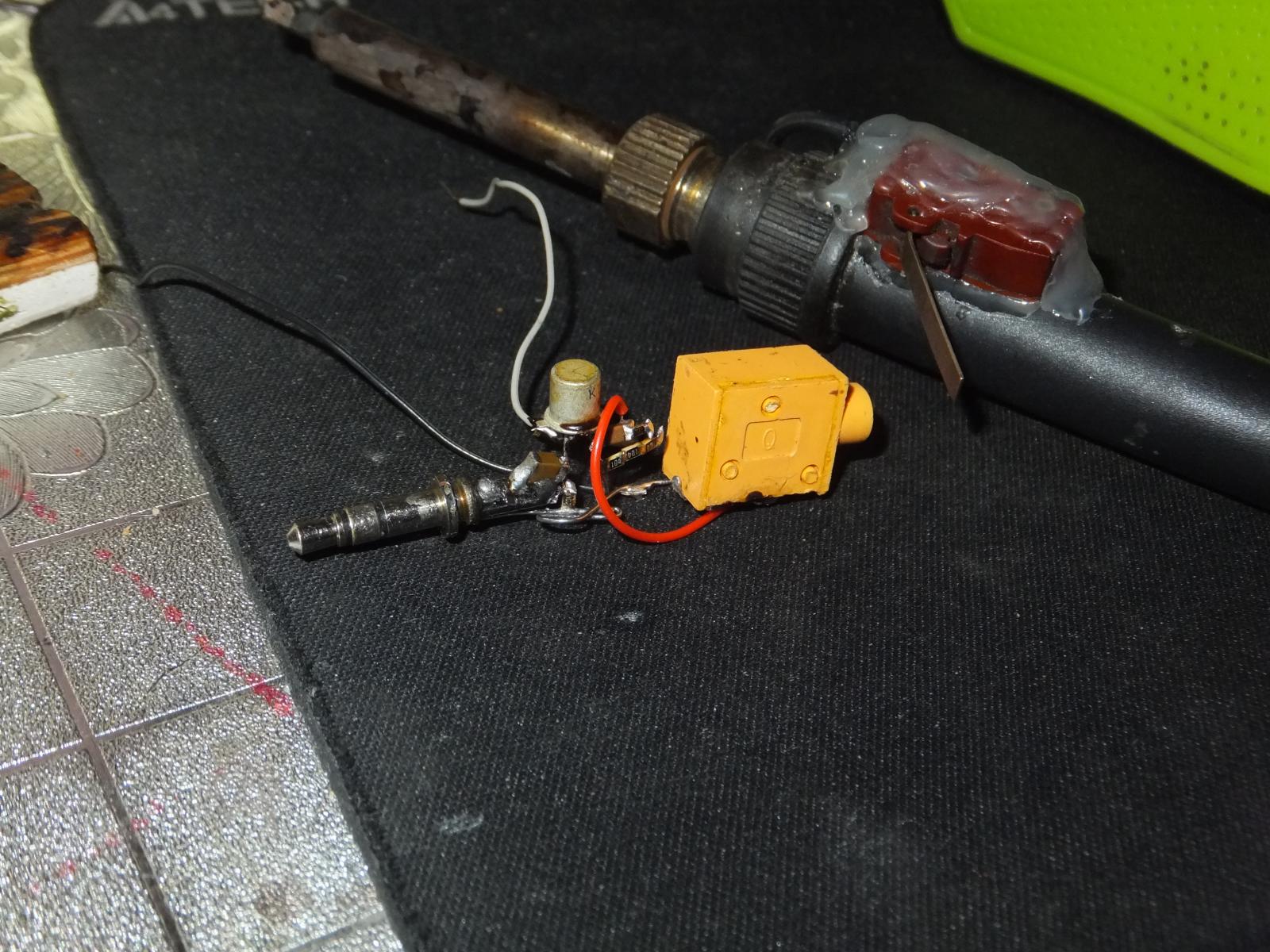

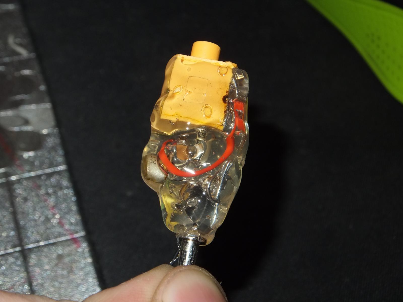

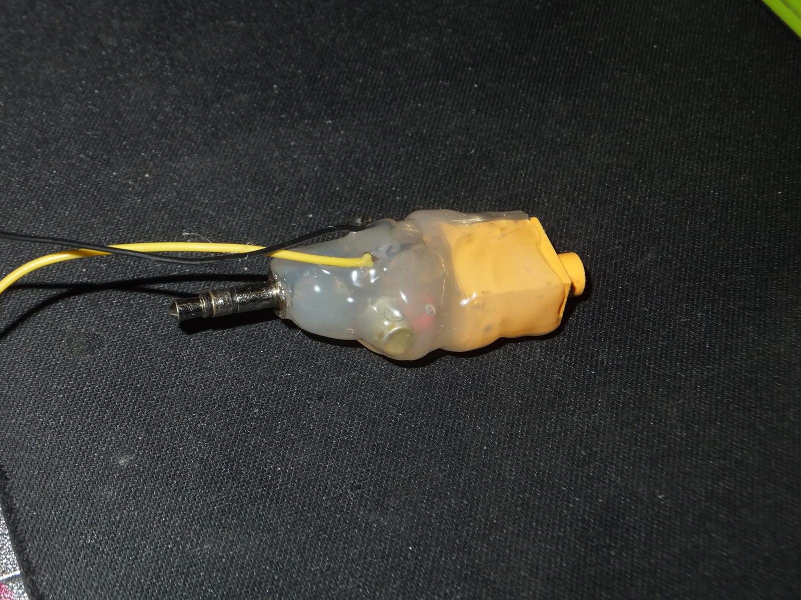

В процессе я решил что будет нехорошо все паять воедино, и добавил деталей для создания модульности конструкции, это позволит экспериментировать, и при необходимости просто менять модули между собой.
Не без глупых ошибок конечно обошлось (гнездо залилось клеем и пришлось переделывать), но грамотный экранированный удлинитель готов и отлично работает, осталось модуль микрофона собрать.

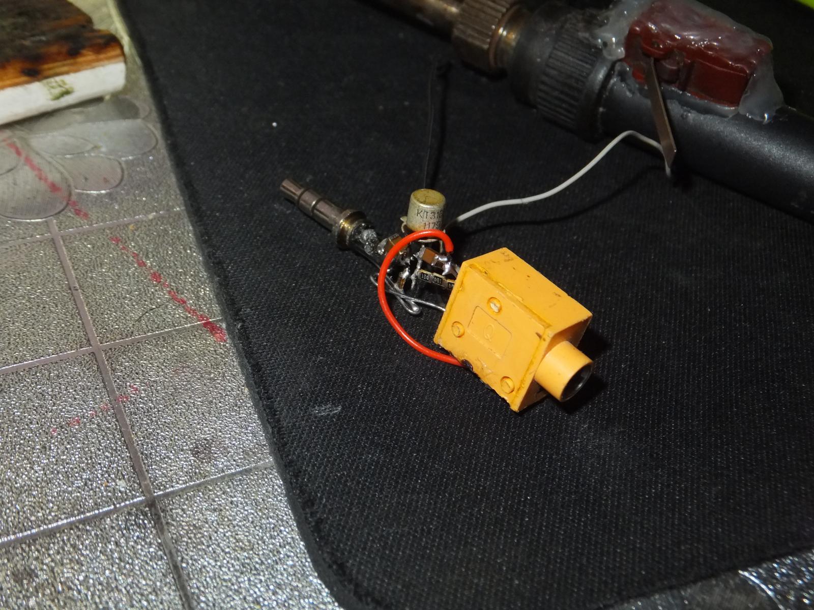

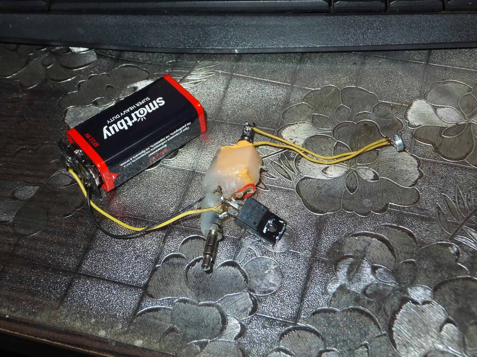

С модулем микрофона проблем никаких, просто припаять капсюль к штекеру, другое дело усилитель, первая версия получилась мягко говоря не очень пригодной для использования, она просто не дала желаемый результат и была разобрана, чтобы создать вторую версию, она на фото ниже представлена.

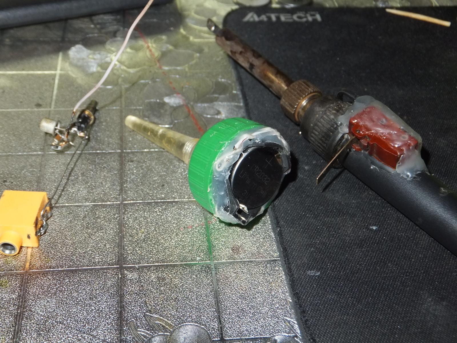

В принципе, этим уже можно было бы делать тесты, но ввиду особенностей конструкции могут случиться поломки неожиданные, а это уже плохо, потому я собрал более "крепкий" усилитель, причем я нашел транзистор на 800+ мГц в железном корпусе (КТ316В).
В процессе сборки я задумался над гнездом для CR2032 батарейки, но коробку нерабочих системных плат я вынес из дома, а под рукой была "ёлочка" в составе которой как раз и было гнездо искомое, правда оно залито термо клеем, пожалуй придумаю что-нибудь другое...
Получилось нечто такое:

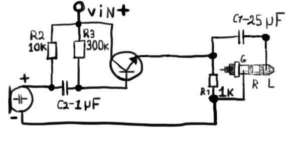

Чуть не забыл, схема усилителя в моем случае следующая:
Ничего сложного в таком усилителе нет, правда я это реализовал в виде модуля, и с использованием SMD деталей в навесном виде монтажа, с гнездом для батарейки я так и не определился, потому просто вывел два проводка для питания, а остальное залил термо клеем.

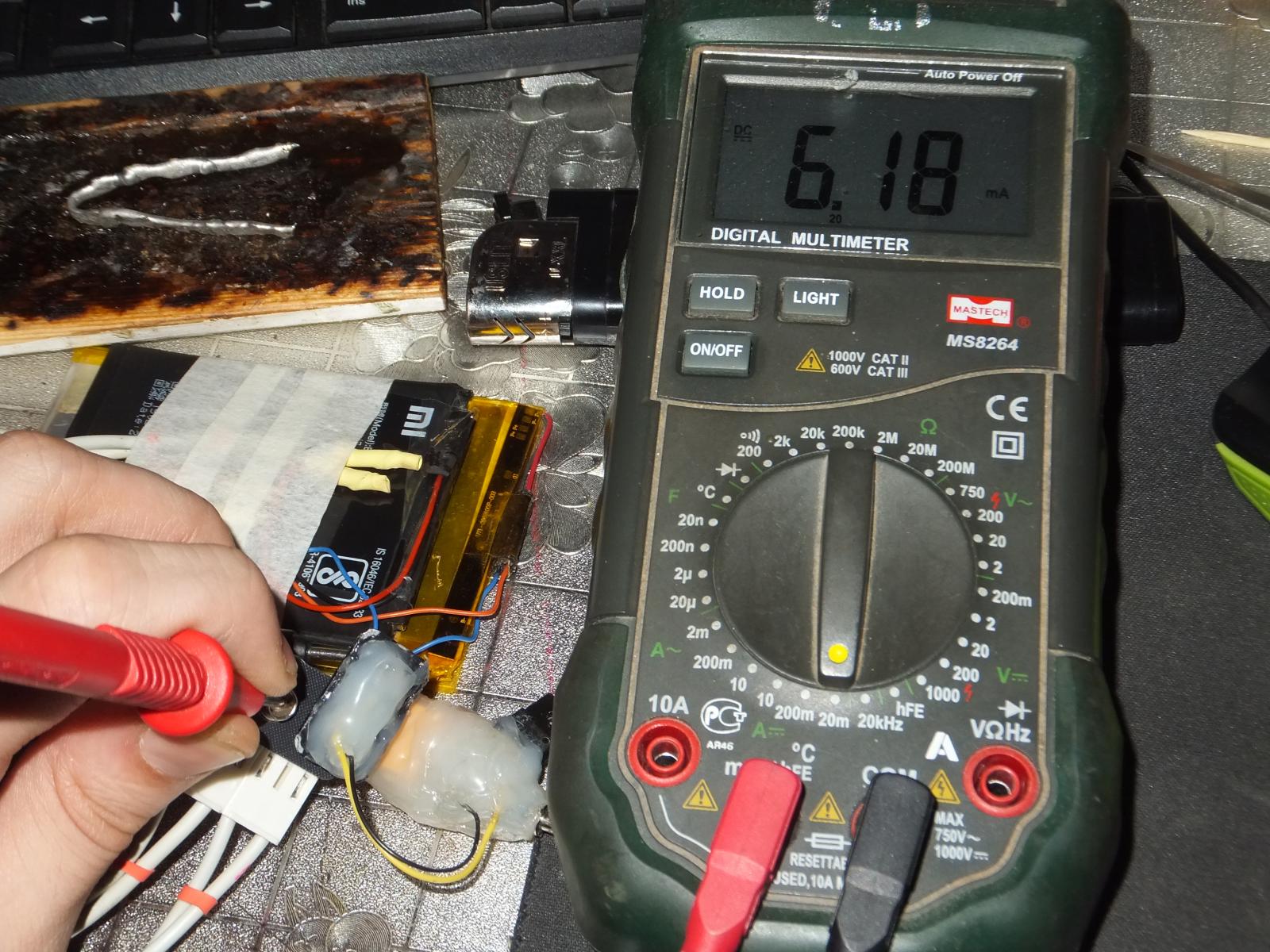

И в итоге я испортил этот усилитель переполюсовкой питания, на этом моменте я пожалел что не сделал модульное подключение транзистора, это следовало ожидать т.к. изначально не смог определиться с источником питания.

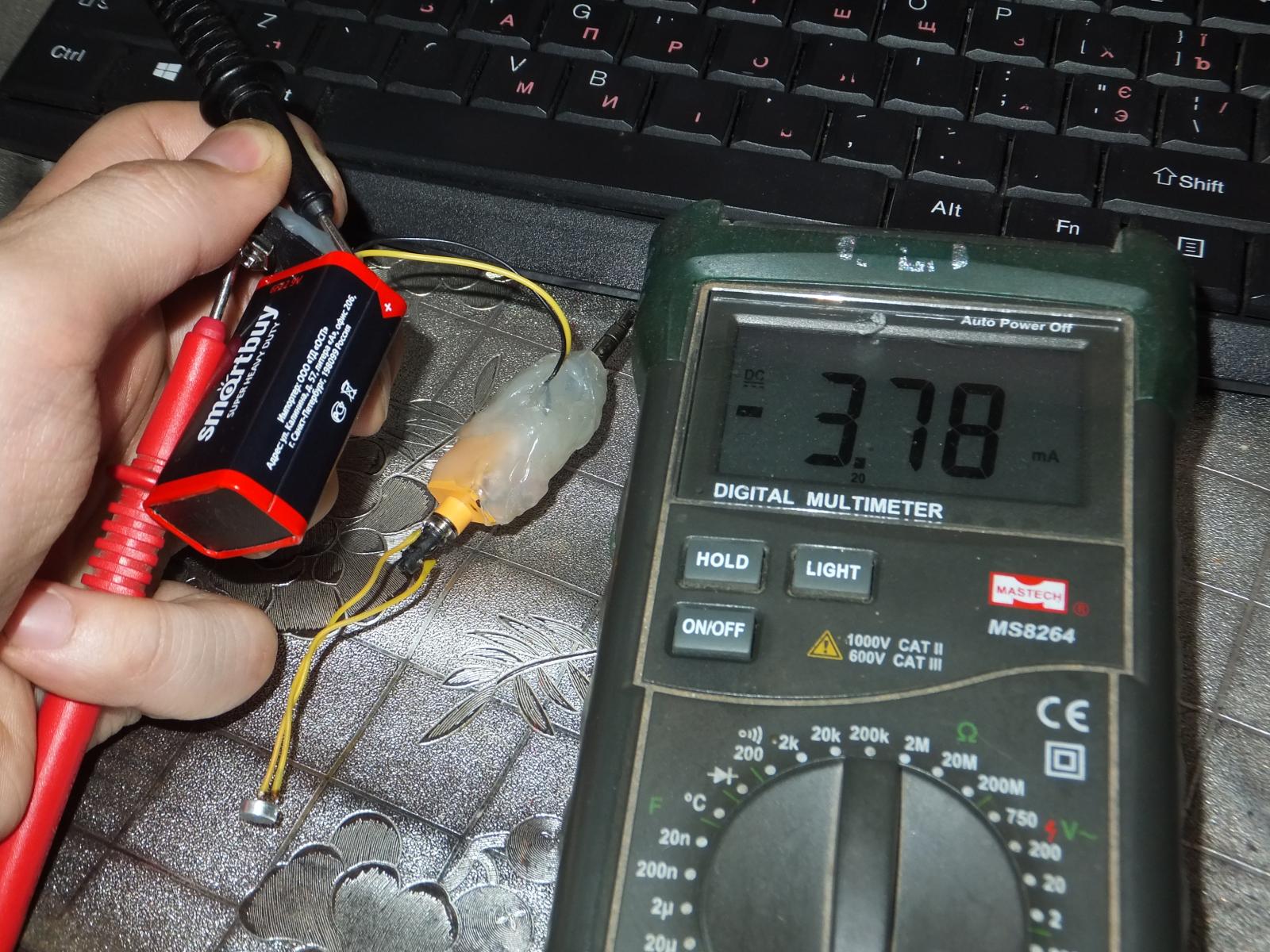

В итоге я решил все же просто заменить транзистор, мне по вкусу пришелся D1273 (hFE = ~1000), потребляет усилитель в районе 3.8мА при напряжении 5.25в (~0.02Вт, старая крона разряженная из мультиметра запасного), получилось нечто такое:

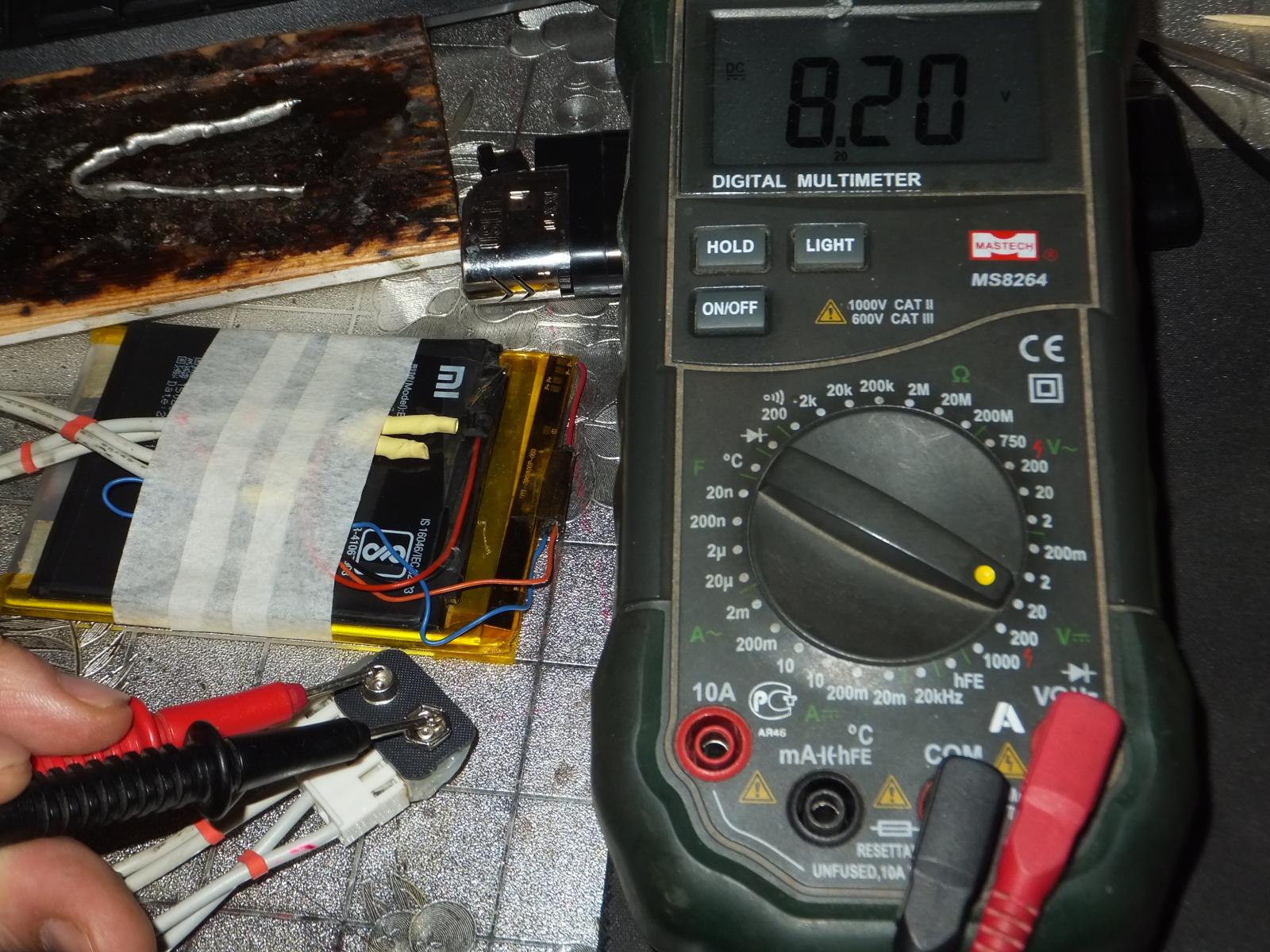

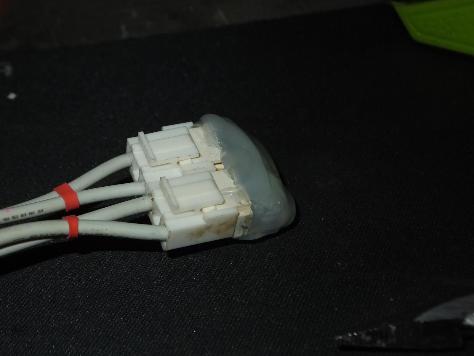

Т.к. у меня нет новой "кроны" в запасе, я сделал переходник 2x LiIon => "крона", просто так было для меня проще чем идти в магазин, чтобы купить новых батареек...
Если в случае разряженной "кроны" я замер напряжения делал при подключенном усилителе, то в случае литиевых аккумуляторов я пренебрег этим условием, ~6.2мА все же недостаточно большой ток, чтобы просадить аккумуляторы, мощность потребляемая вышла в итоге ~0.05Вт.

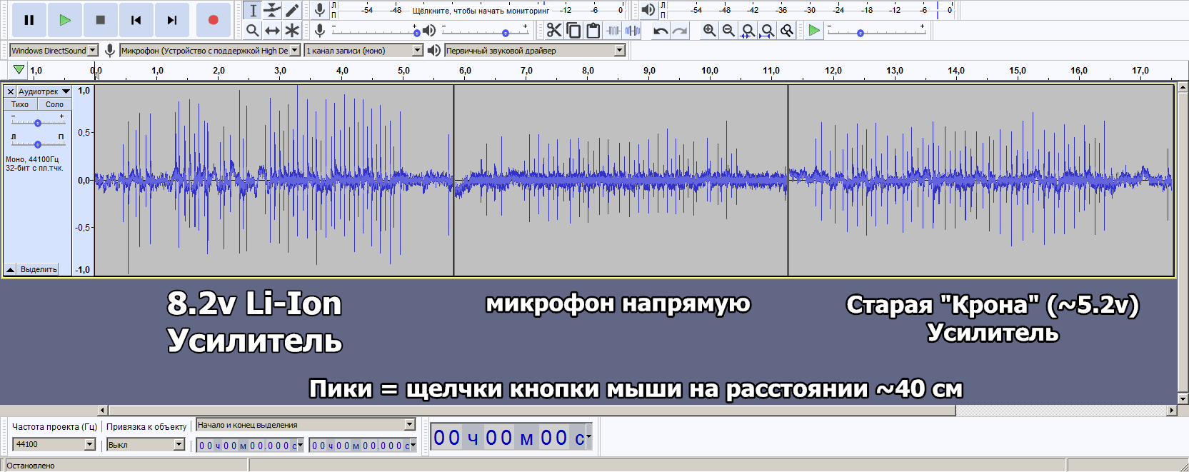

Наконец я закончил усилитель для микрофона, пришло время его протестировать, есть ли смысл от него? Что-то обзор клавиатуры переходит в обзор самодельного усилителя...

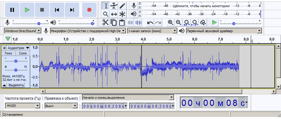

Запись аудио буду проводить утилитой Audacity, 44 100 гц, FP32, это не полноценный тест усилителя, его я провел сразу после пайки, чтобы удостовериться, что все работает правильно, первая запись с усилителем, вторая без усилителя.
Сразу можно заметить, что с усилителем значительно четче сигнал, и пики (щелчки мыши) значительно выше, чем без усилителя, но этот тест сделан на скорую руку, думаю сделать более наглядный тест не будет лишним.
Очевидно более высокое напряжение питания дает лучше результат, главное, что это питание подается от химического источника и не вносит от себя импульсных помех в работу усилителя.
Хотя длинные провода от аккумуляторов работают отчасти как антенна для электромагнитных наводок, но с этим вопросом я буду разбираться уже за пределами данного обзора т.к. я уже и так поднял значительно соотношение сигнал/шум, и для обзора уже будет достаточно.
