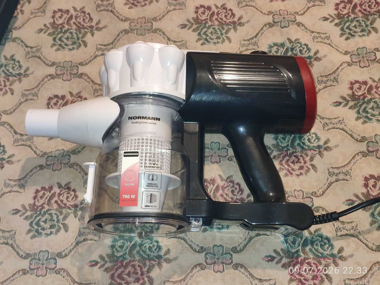

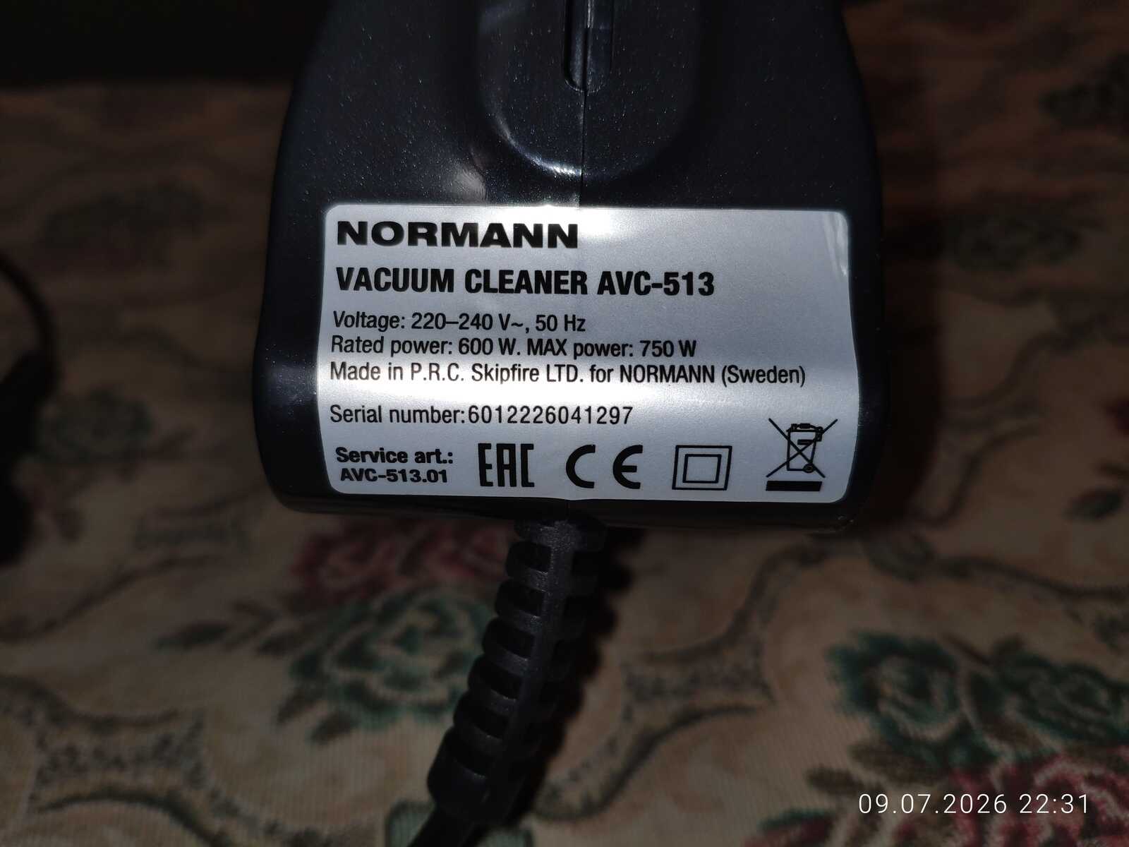

Бытовые пылесосы бывают весьма разнообразными как в плане конструкции, так и мощности. В данном случае мы имеем дело с компактным ручным пылесосом NORMANN AVC-513 мощностью всего 600–750 Вт и заявленной силой всасывания 17 кПа.

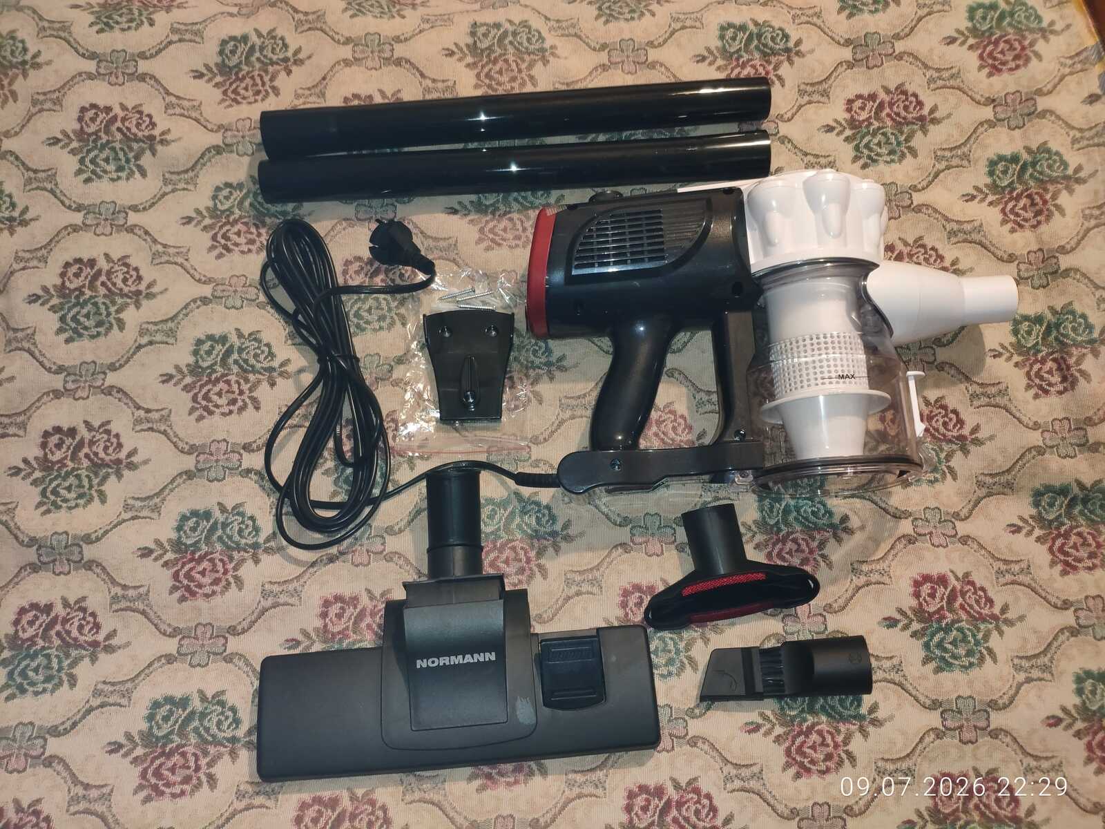

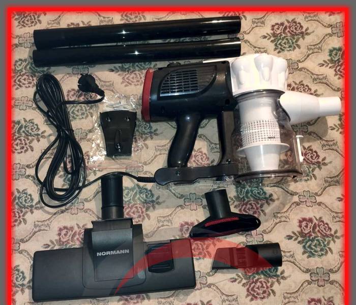

Все детали из указанной комплектации на месте. Сразу бросаются в глаза пластиковая сборная труба и непонятная чёрная штучка.

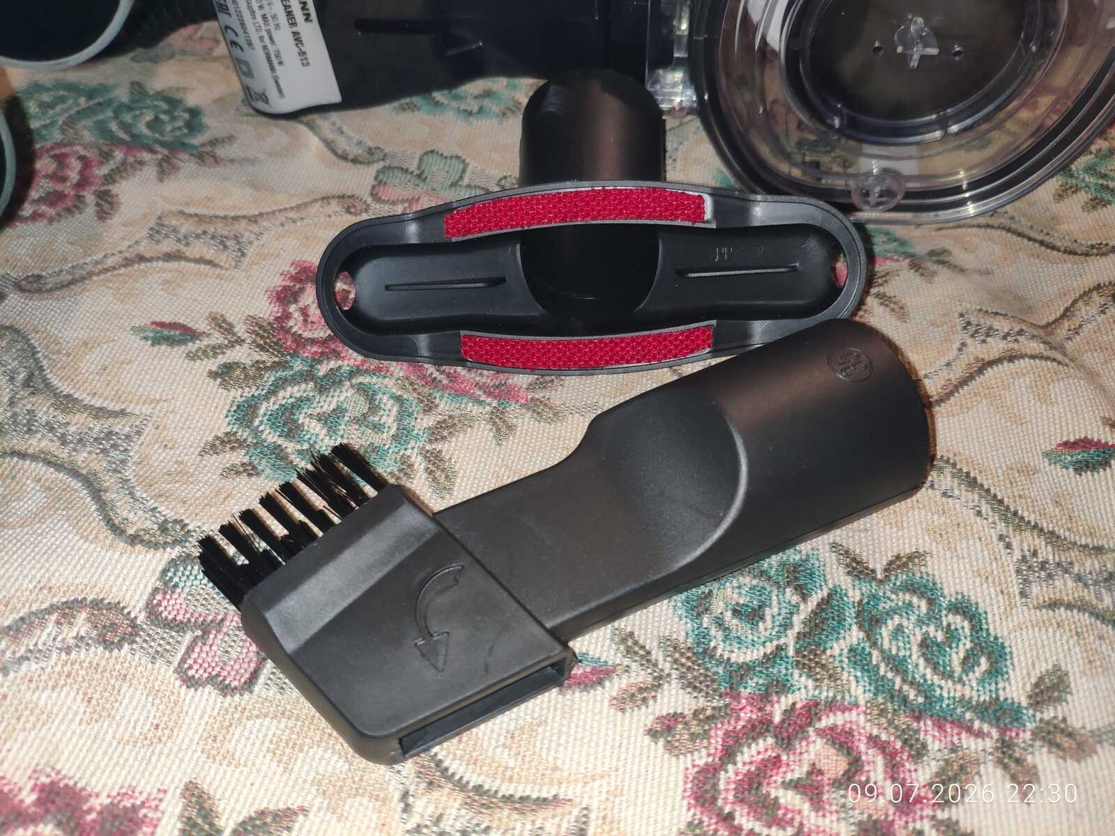

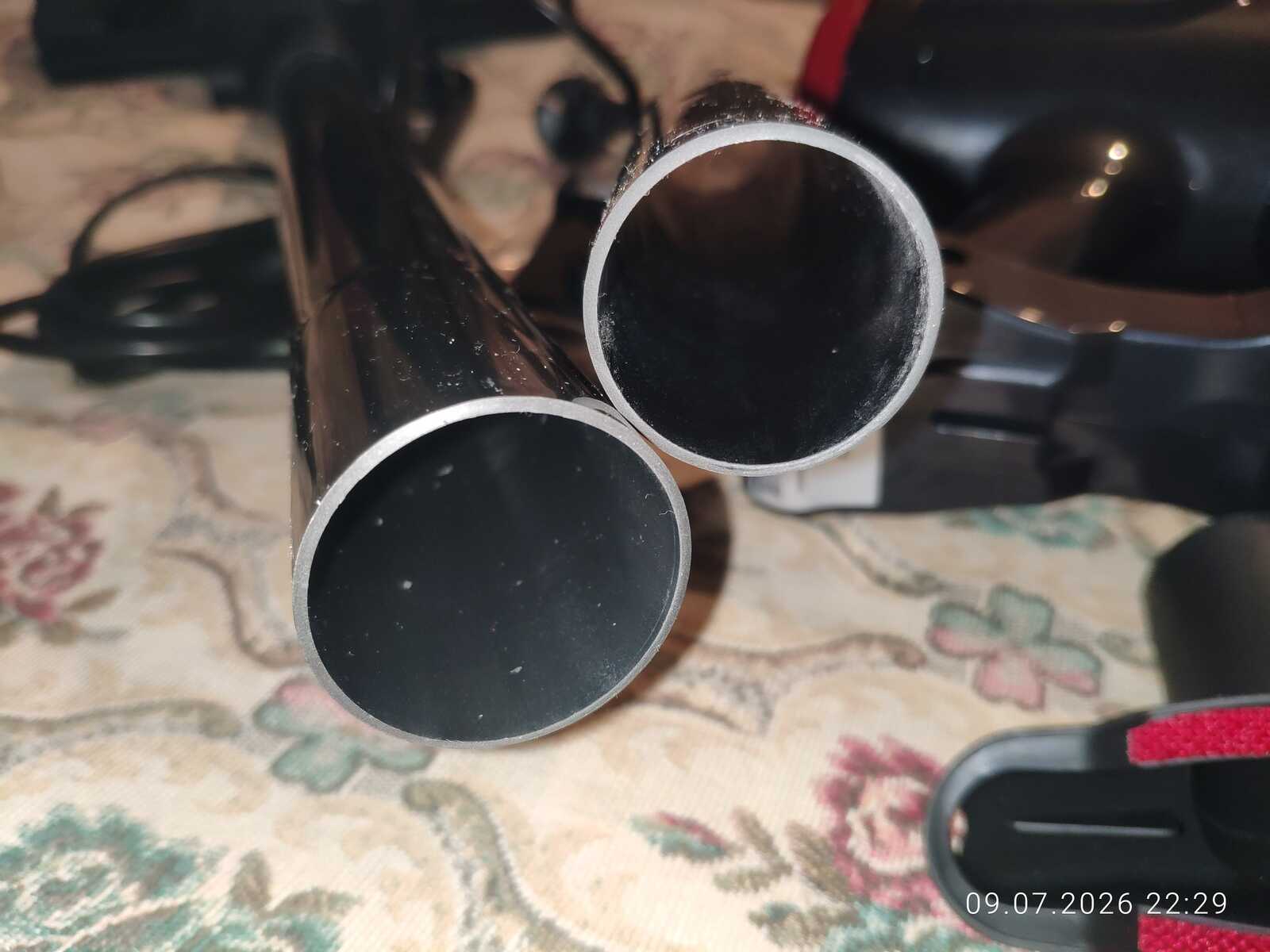

Пластиковая труба выглядит не очень надёжно: вполне возможно, со временем она износится и сломается. Но это покажет время. Есть маленькие насадки для труднодоступных мест и мягкой мебели.

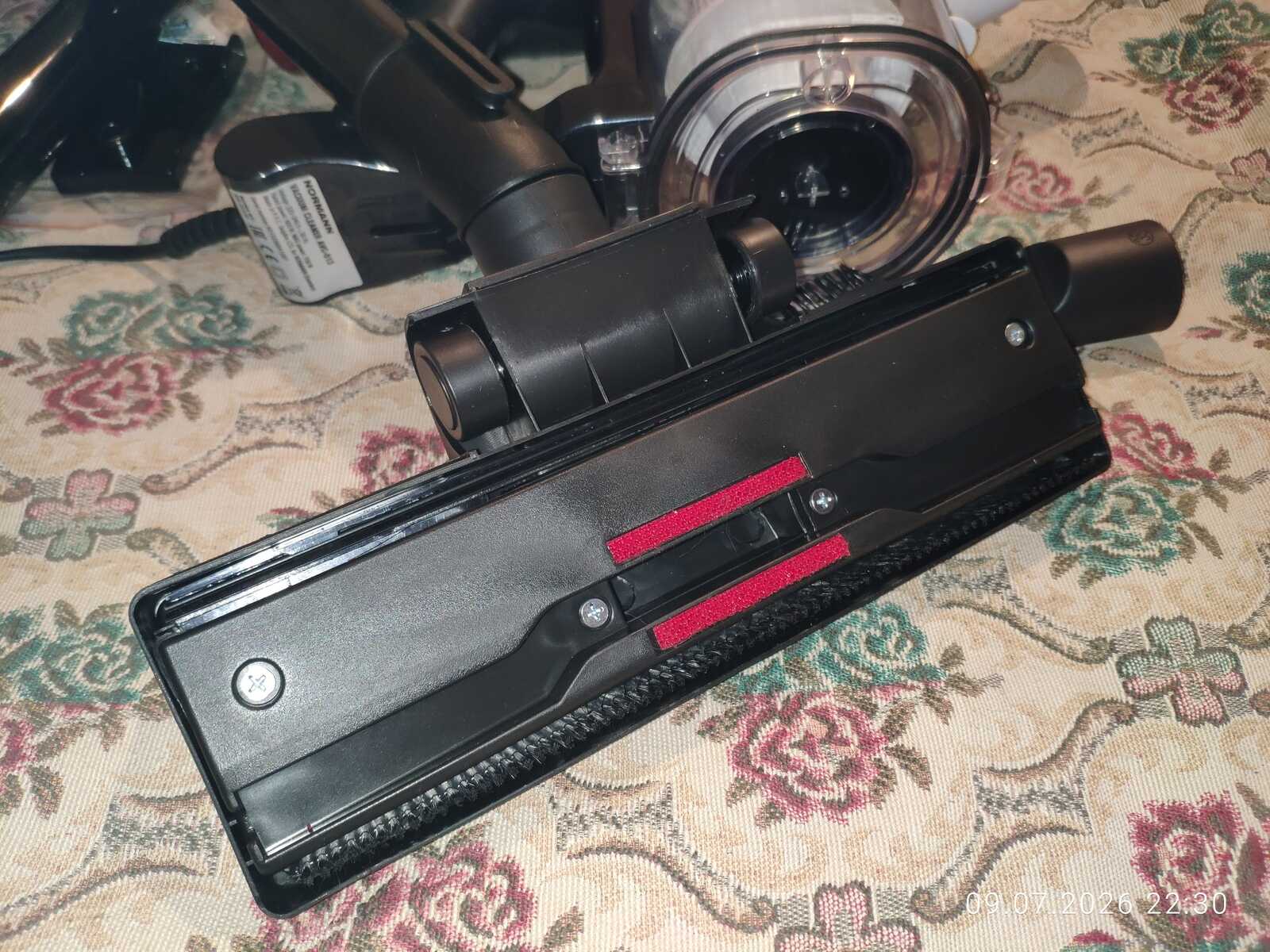

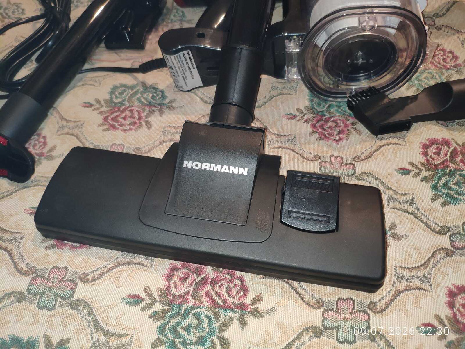

Основная щётка является стандартной в своём роде. Тут нечего отметить. Всё сделано из пластика, однако к качеству изготовления особых претензий нет.

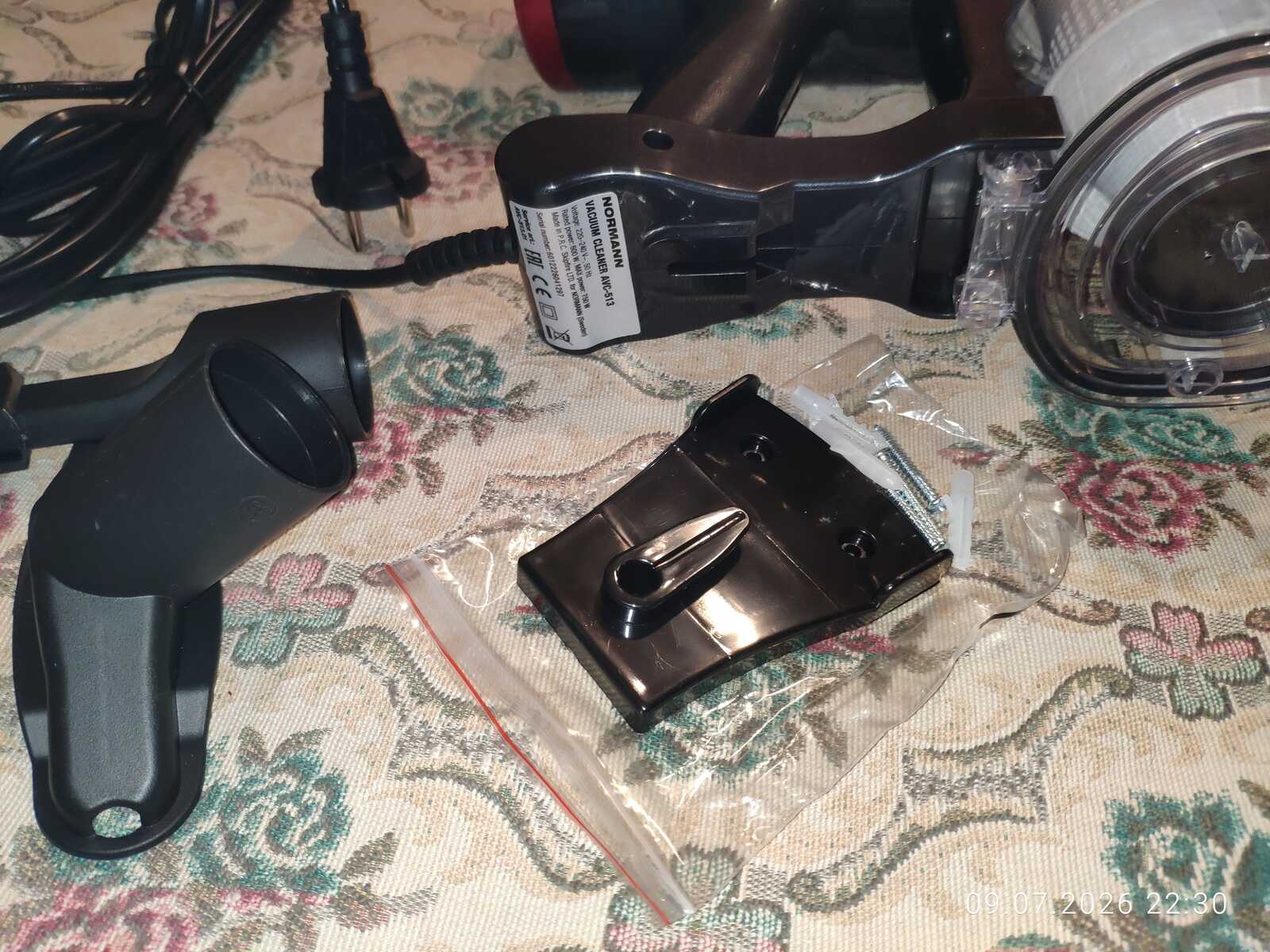

Осталось только крепление для монтажа на стену. Данный пылесос примечателен тем, что его можно закрепить на стене для удобства хранения. Изначально я скептически относился к данному креплению, но попробовал, и теперь именно так пылесос и храню.

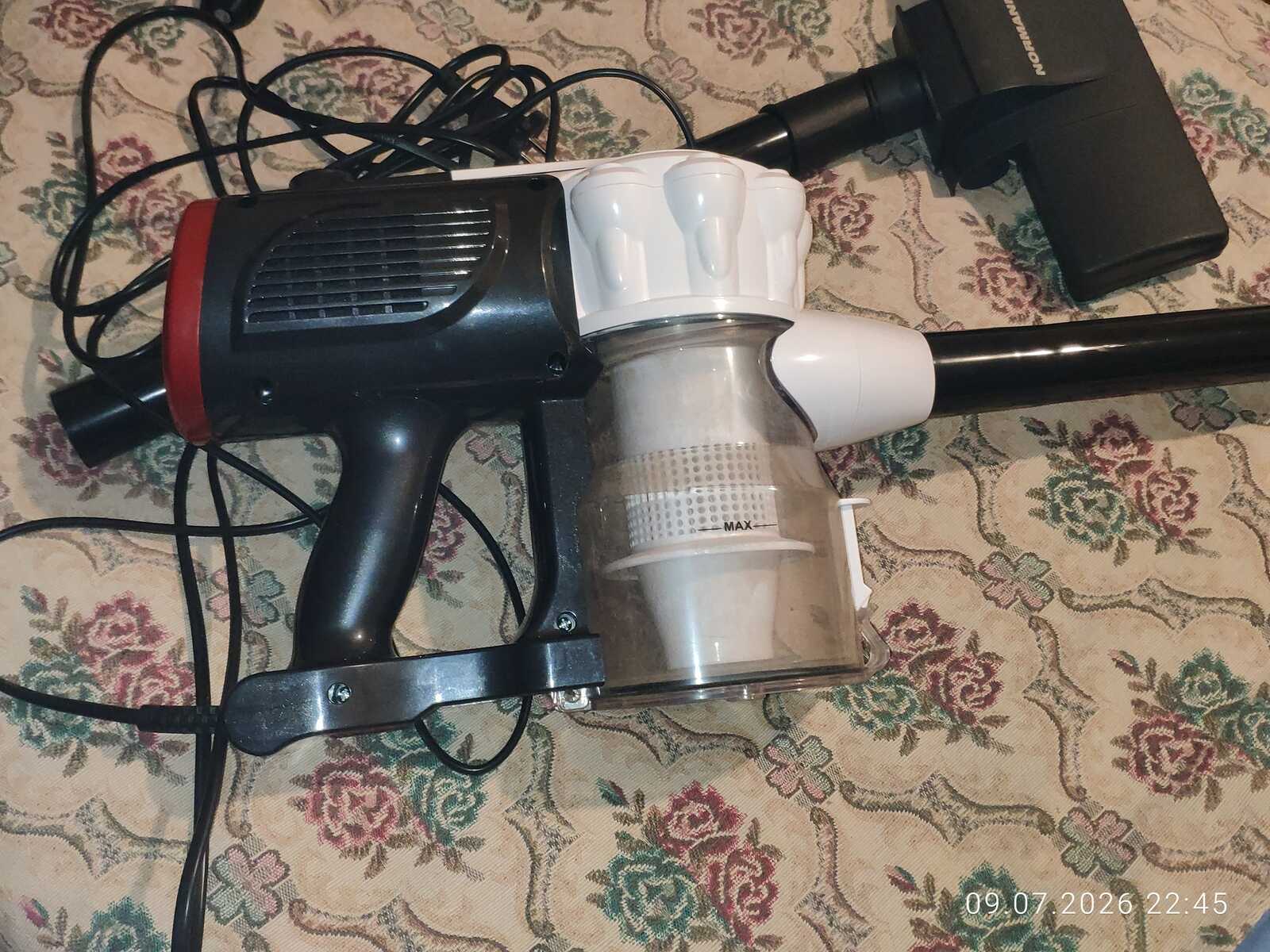

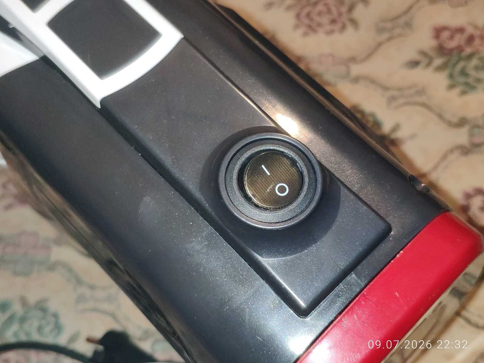

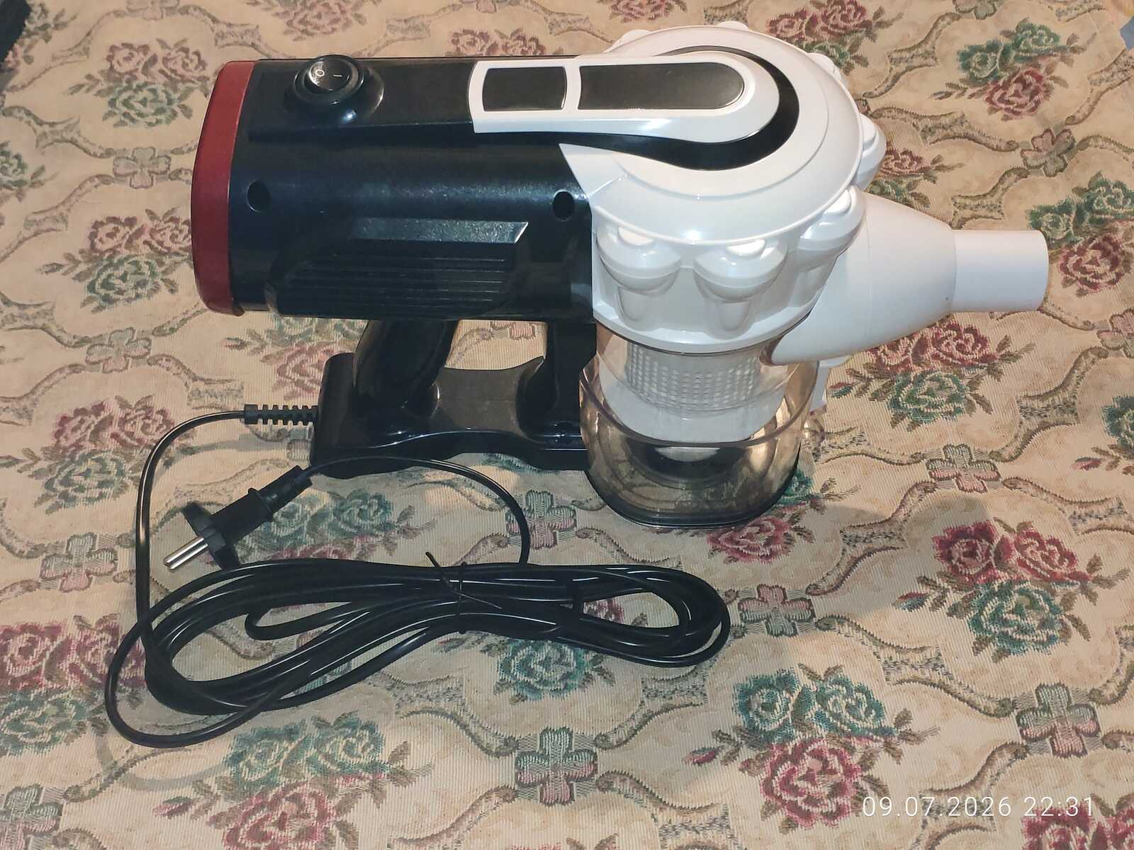

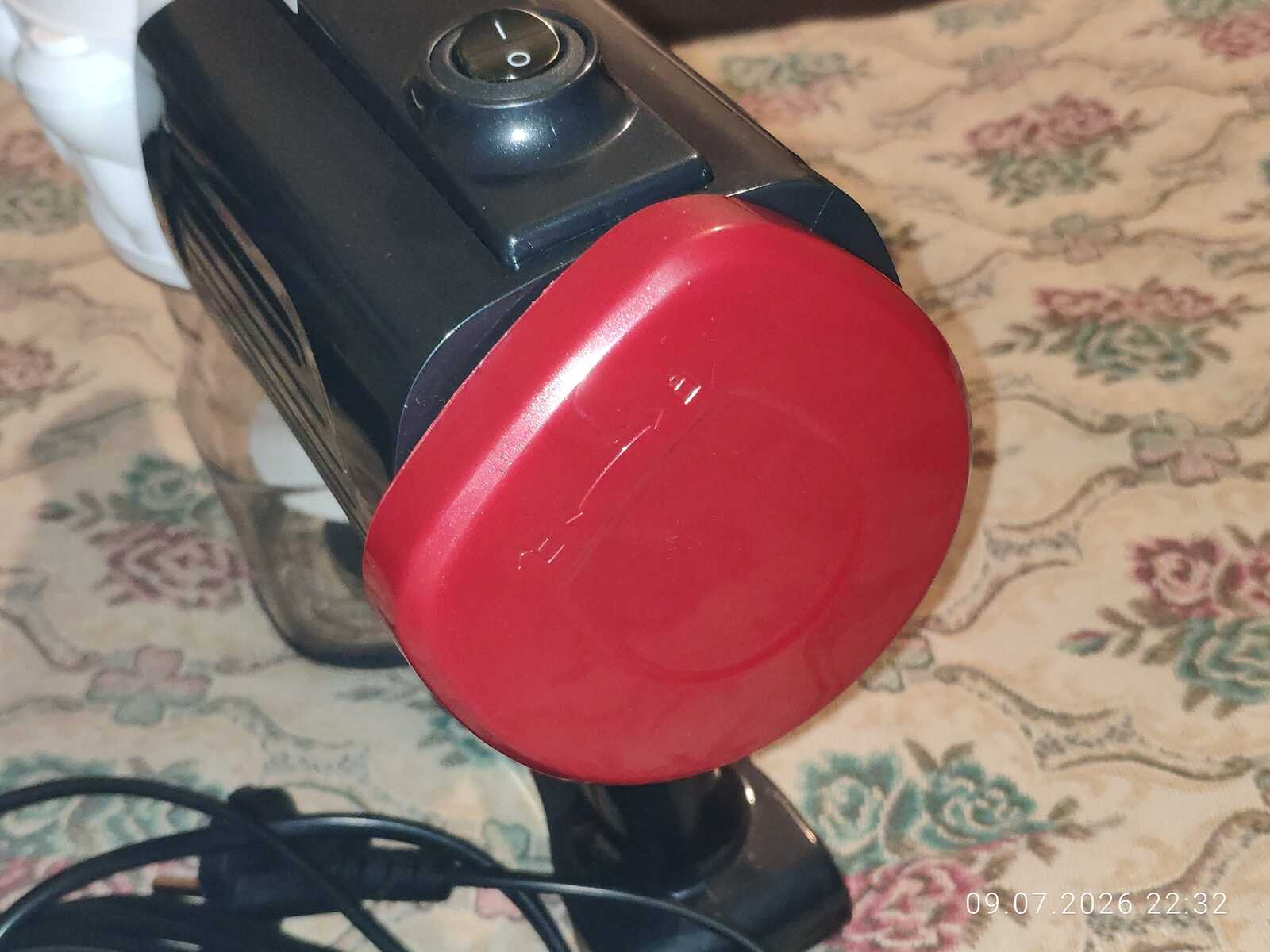

Начинаем осмотр устройства. Двигатель, фильтр и рукоятка размещены в едином составном корпусе. Обычно пылесосы весьма громоздкие и неудобные в хранении и использовании. Провода постоянно путаются, особенно если механизм свёртывания сломается, а он ломается часто. Шланг перекручивается и тащит за собой устройство. Но здесь нет таких недостатков.

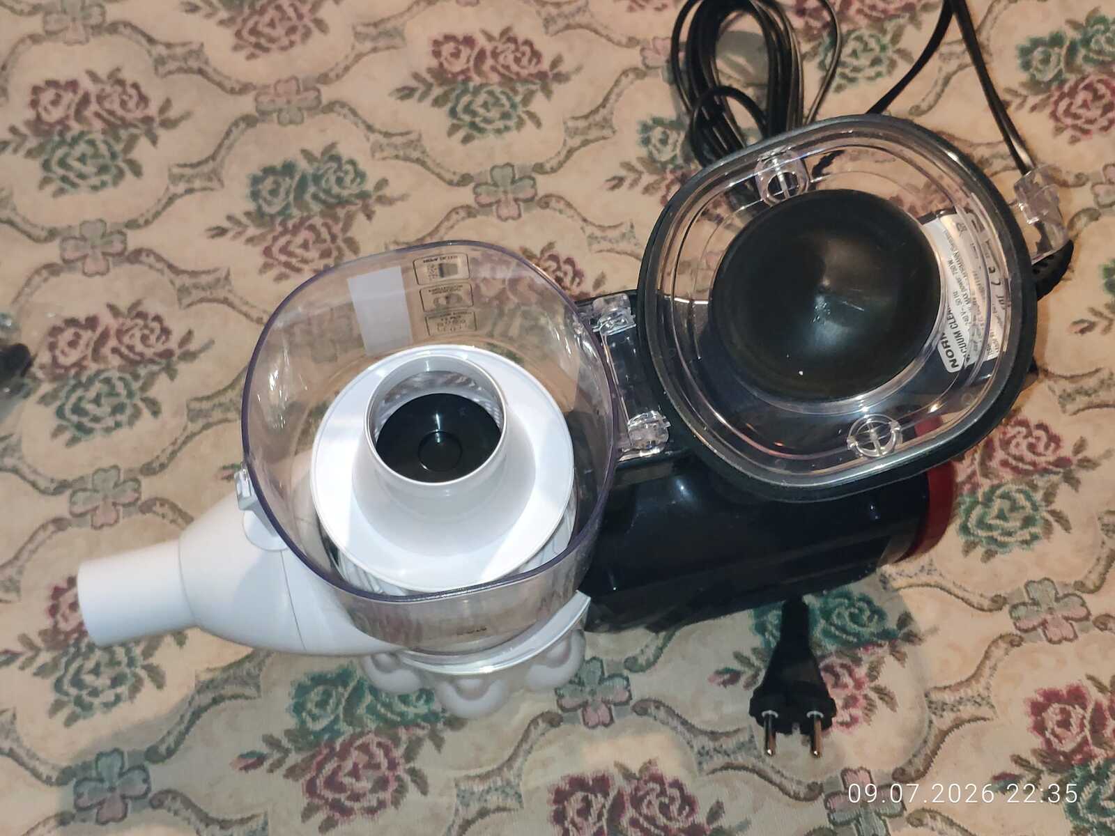

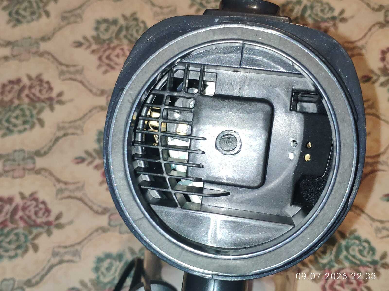

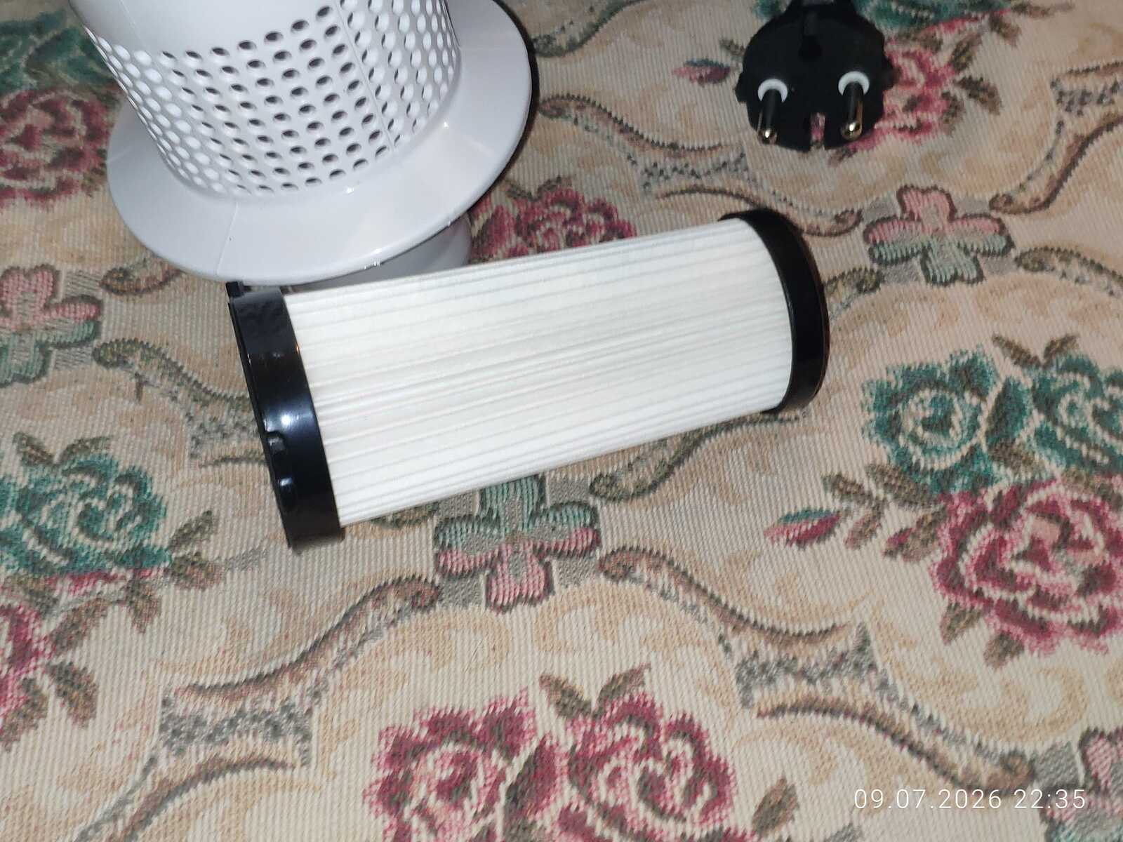

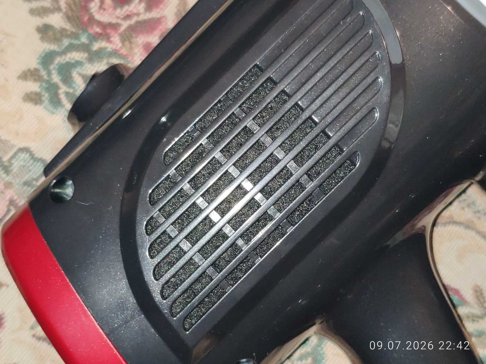

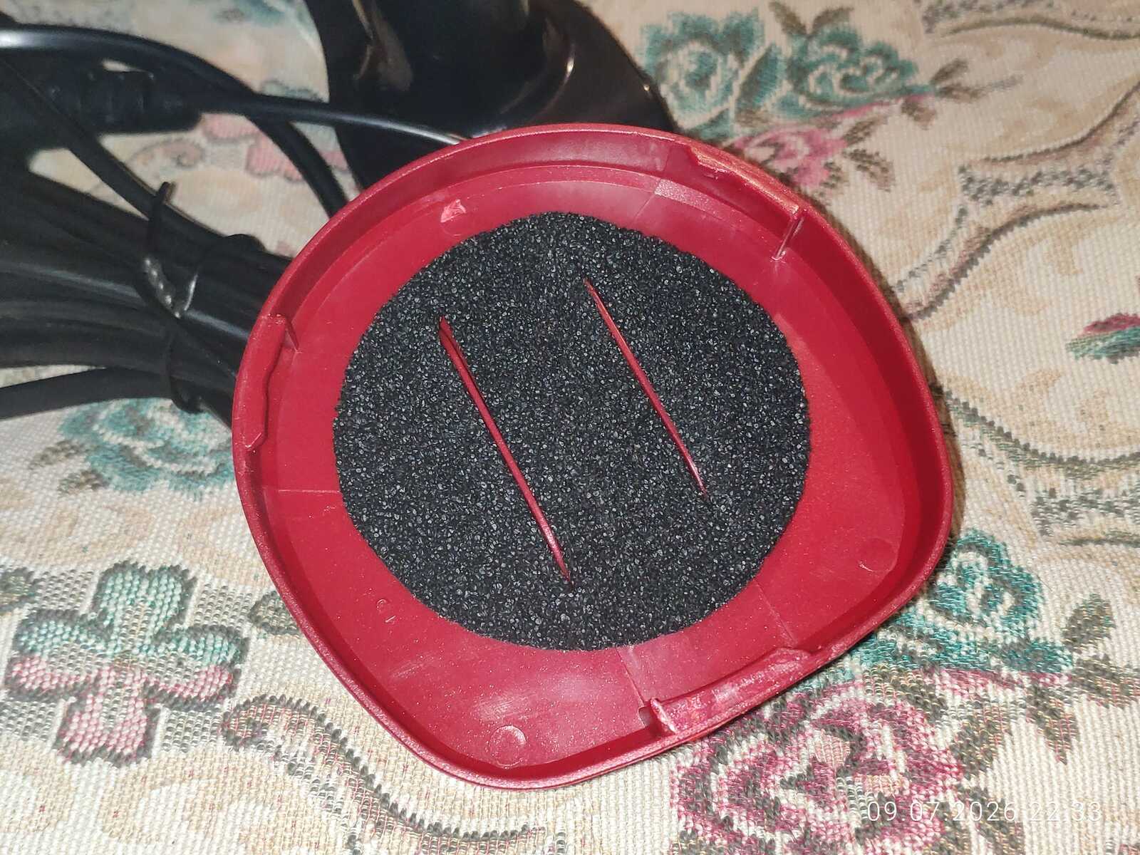

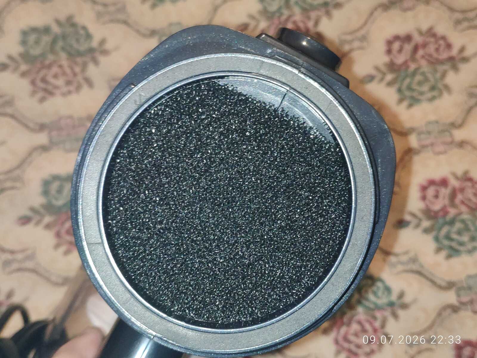

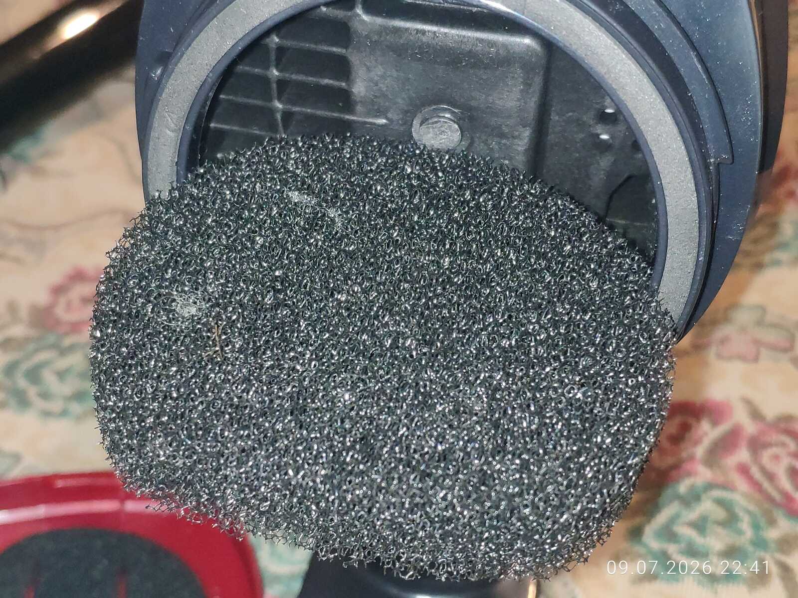

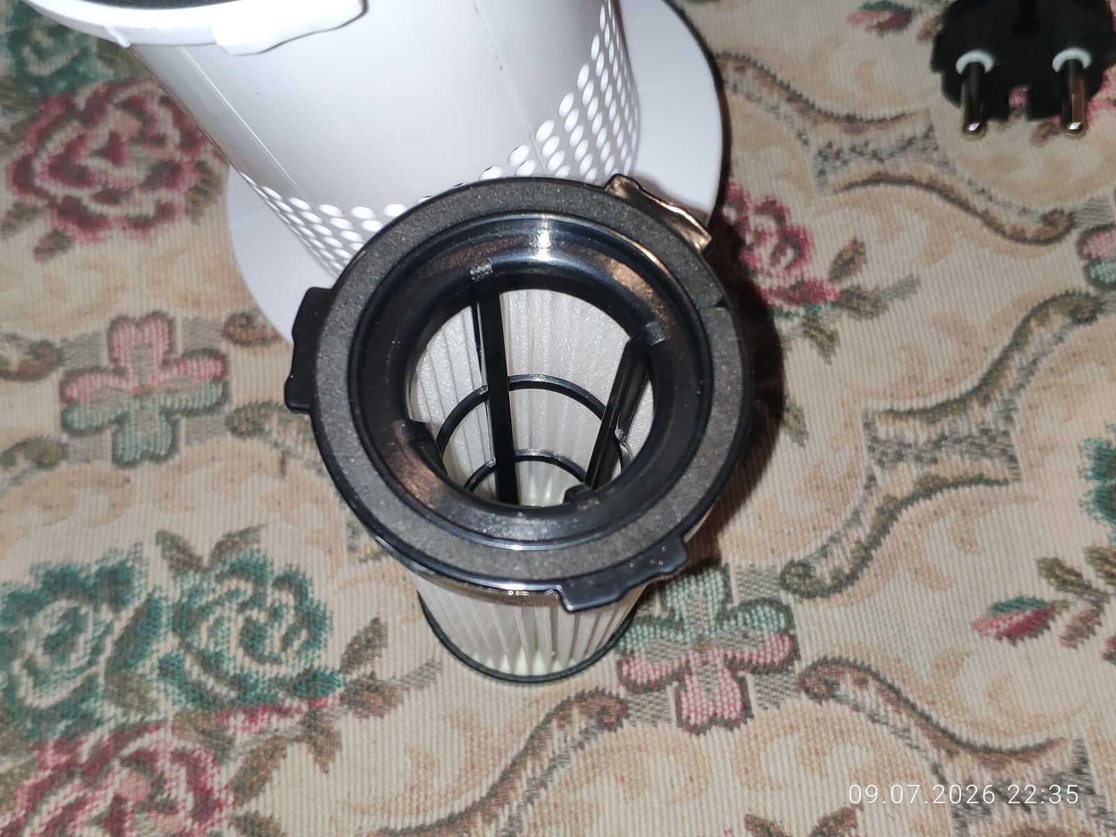

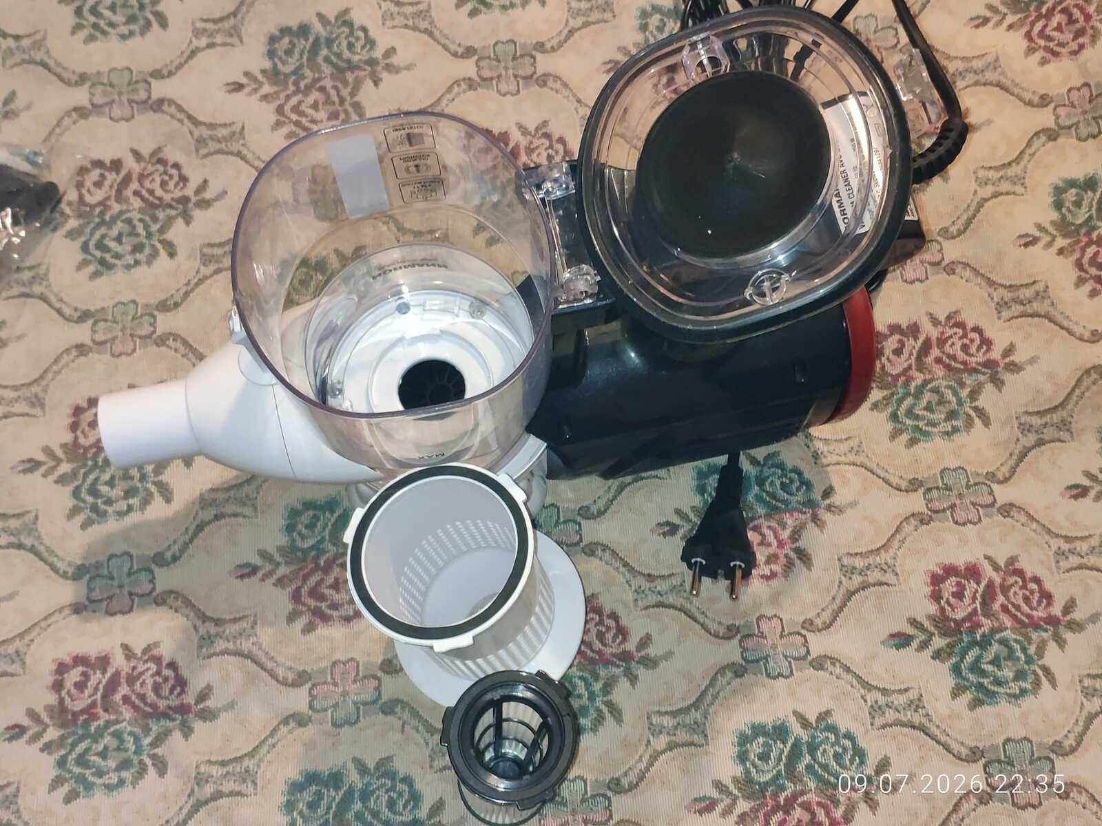

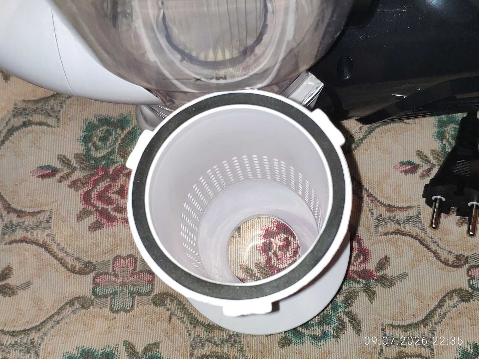

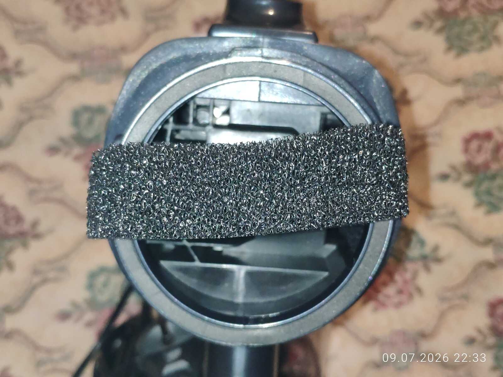

Здесь даже фильтр последней ступени можно легко обслужить, что бывает проблематично в других, более громоздких пылесосах. Вообще, к фильтрации воздуха у меня претензий нет, даже сказал бы, что тут избыточный уровень фильтрации и можно убрать лишние фильтры. Это, конечно, может немного повлиять на чистоту воздуха, но в то же время значительно снижает нагрузку на двигатель.

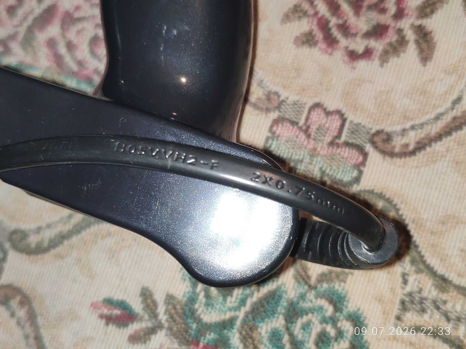

Провод сечением 0.75 квадратных миллиметра. Это немного, но достаточно, чтобы выдержать нагрузку до двух киловатт, так что нет смысла использовать более массивные провода в данном случае.

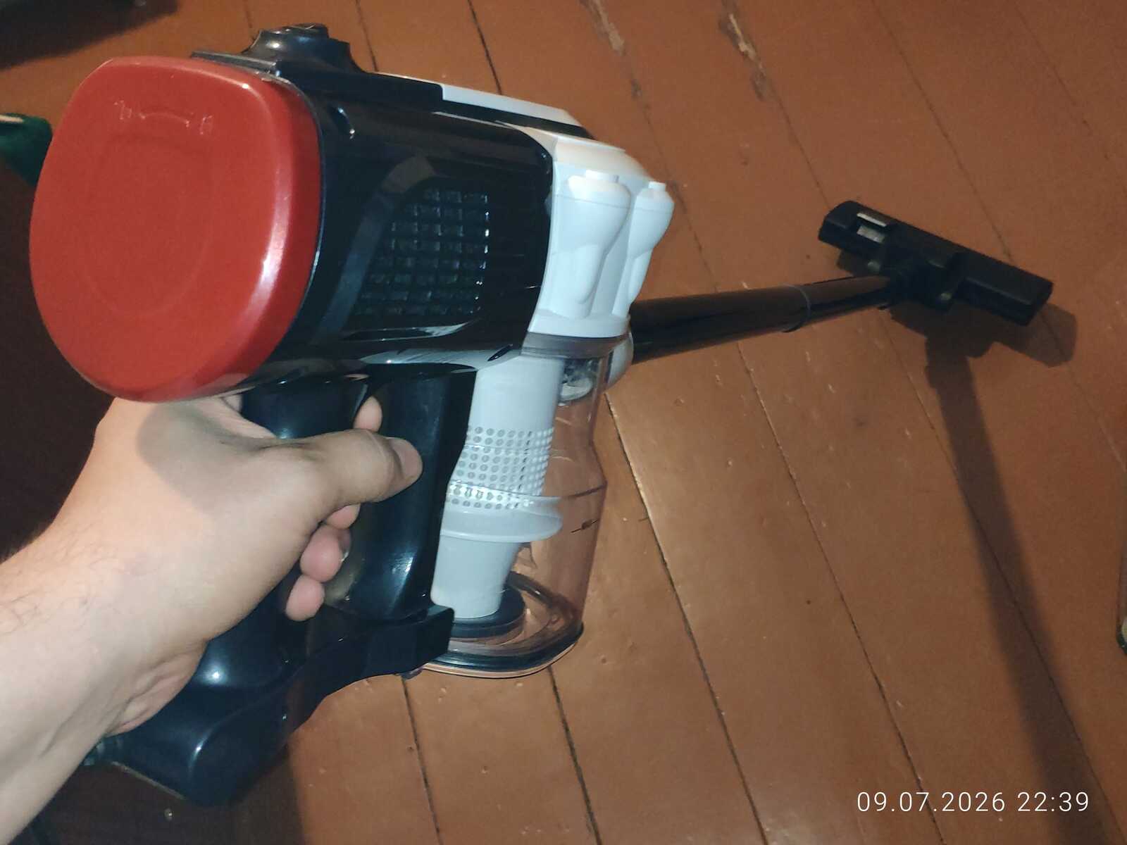

А теперь поговорим о недостатке единой конструкции. Как некоторые могли уже догадаться, пылесос имеет некоторый вес. Разумеется, весь этот вес нужно удерживать в руке во время уборки. Для меня это не проблема: я и болгарку одной рукой могу не просто удержать, но и задавить до остановки при использовании чашек с абразивом. Но для слабой руки этот пылесос уже не подойдёт.

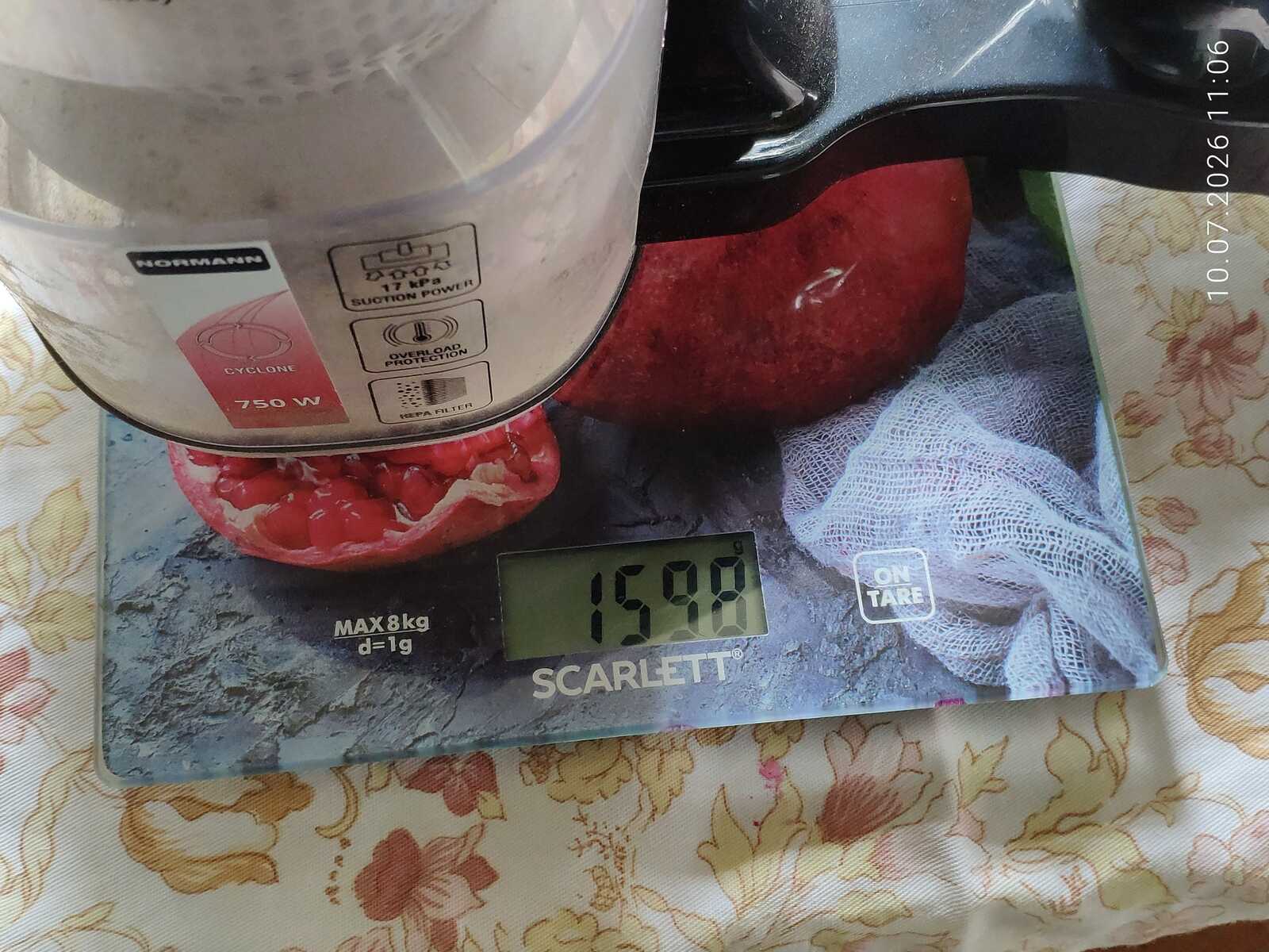

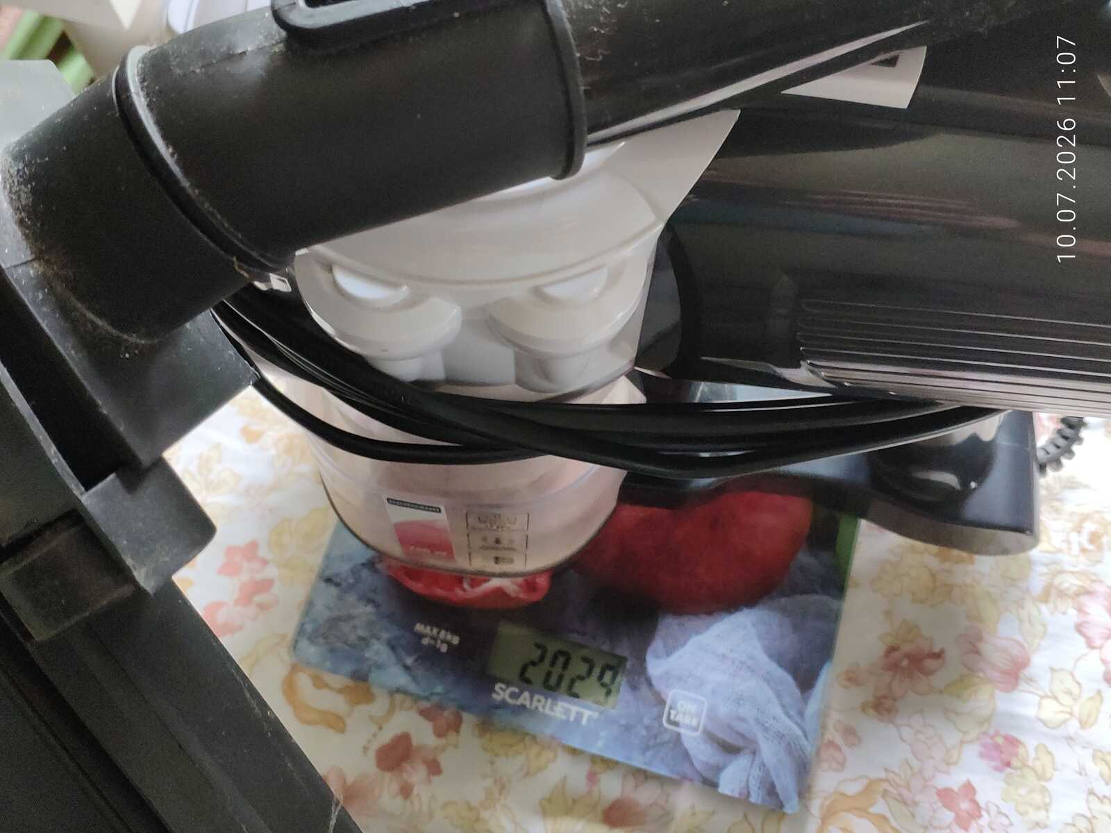

Без оснастки устройство весит 1.6 килограмма, а со стандартной щёткой и трубой — 2 килограмма. Детали из железа тут явно будут неуместны.

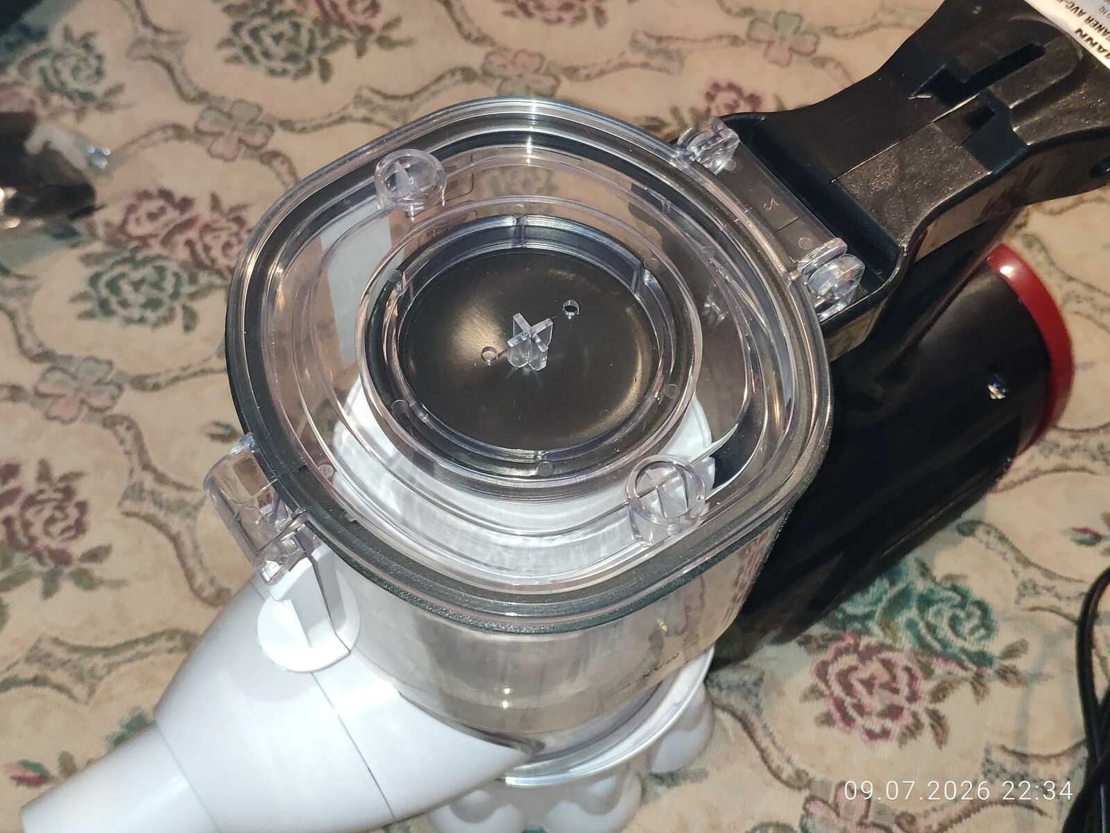

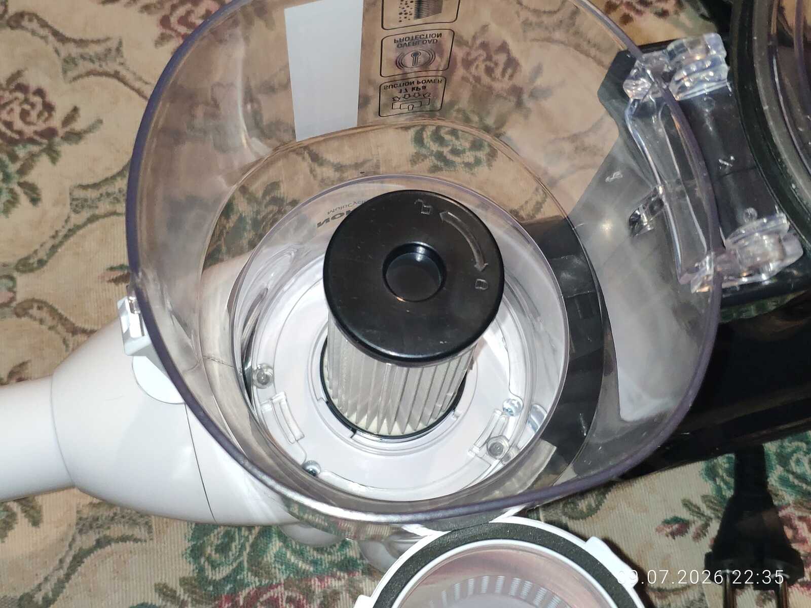

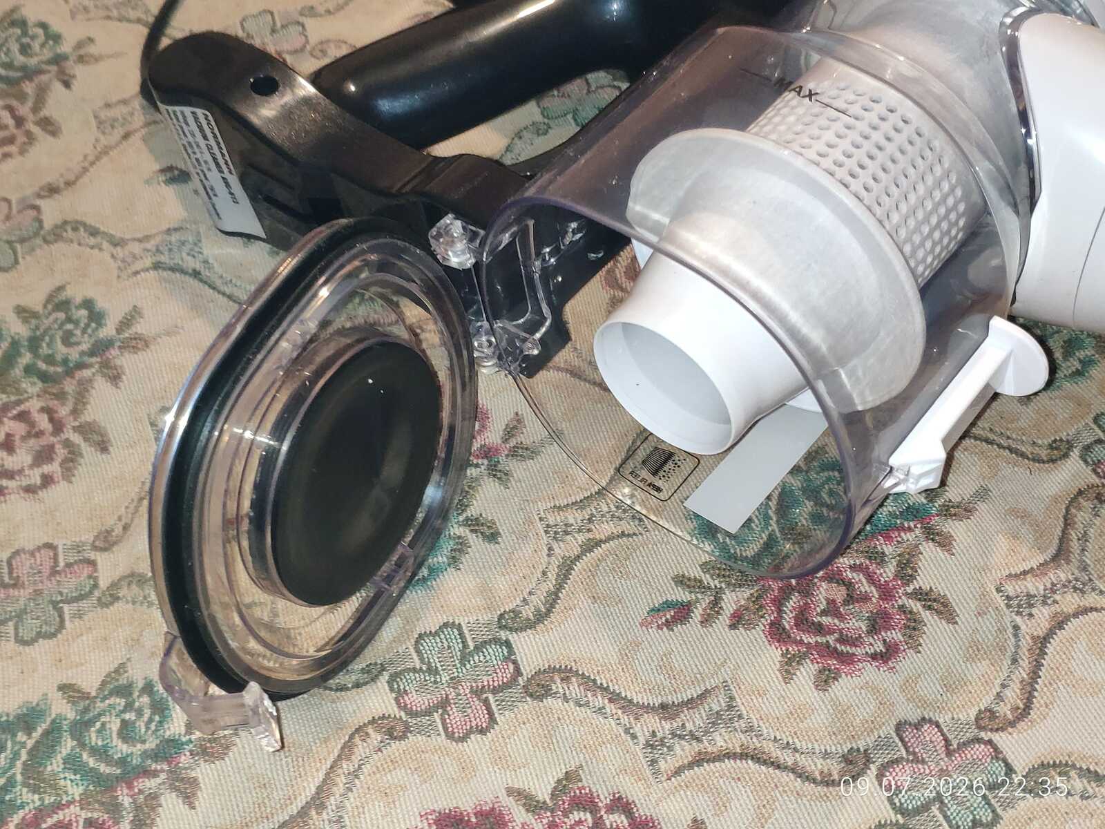

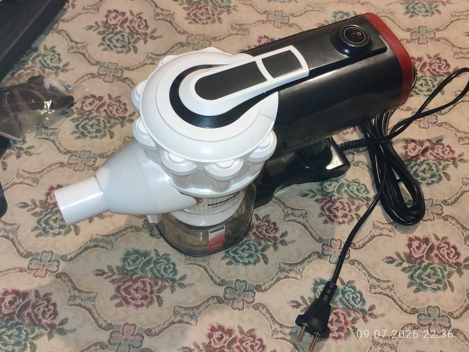

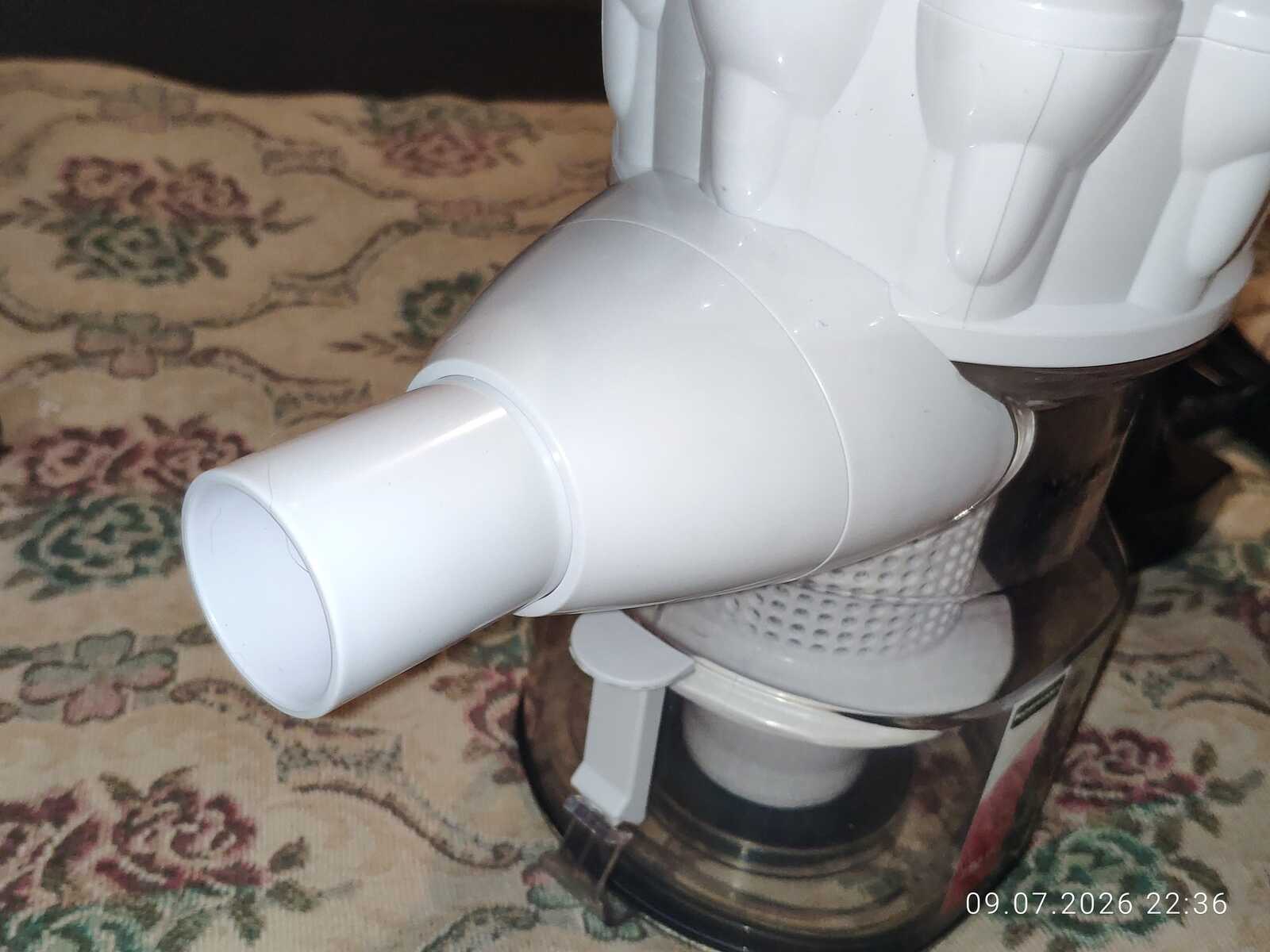

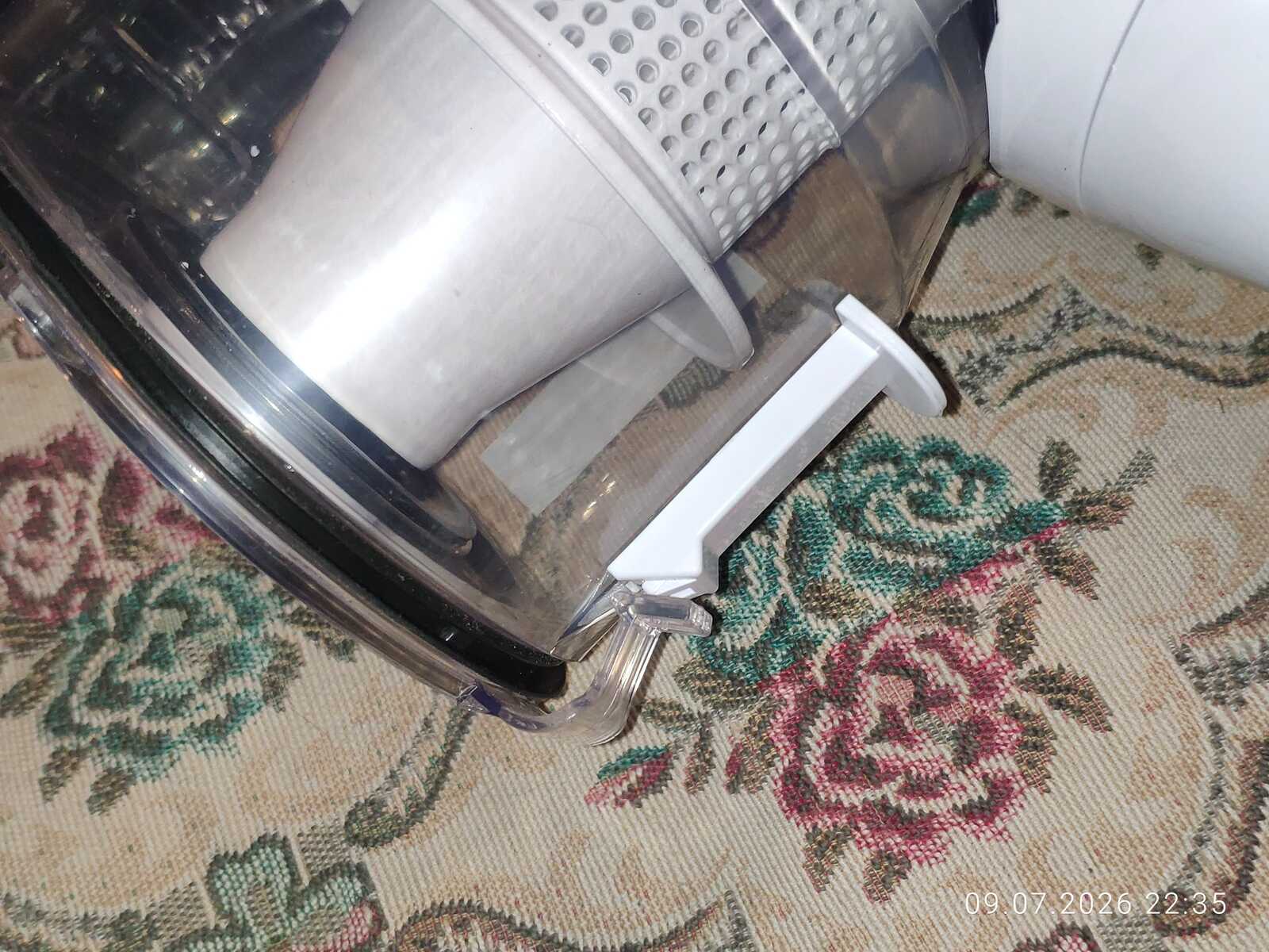

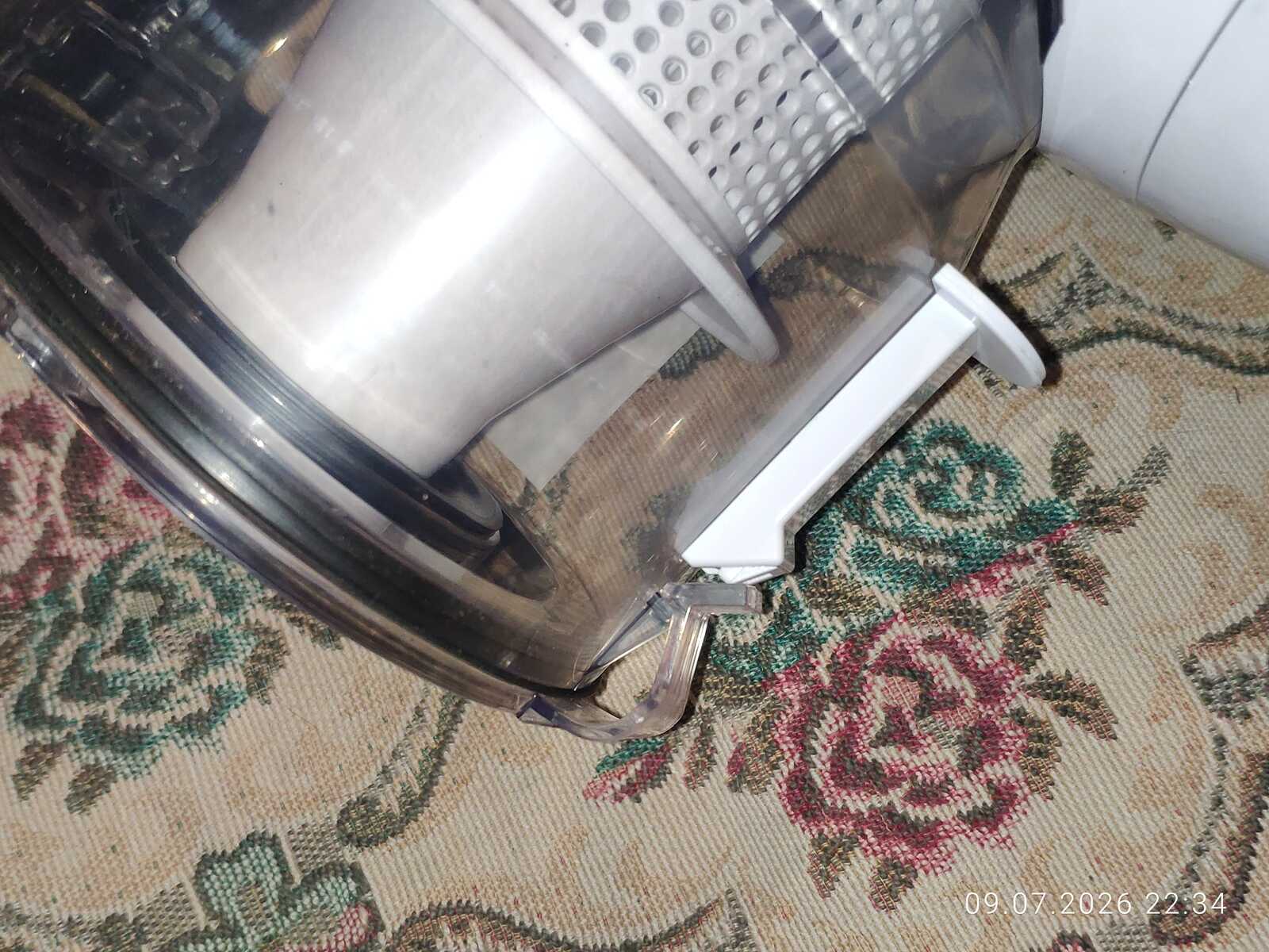

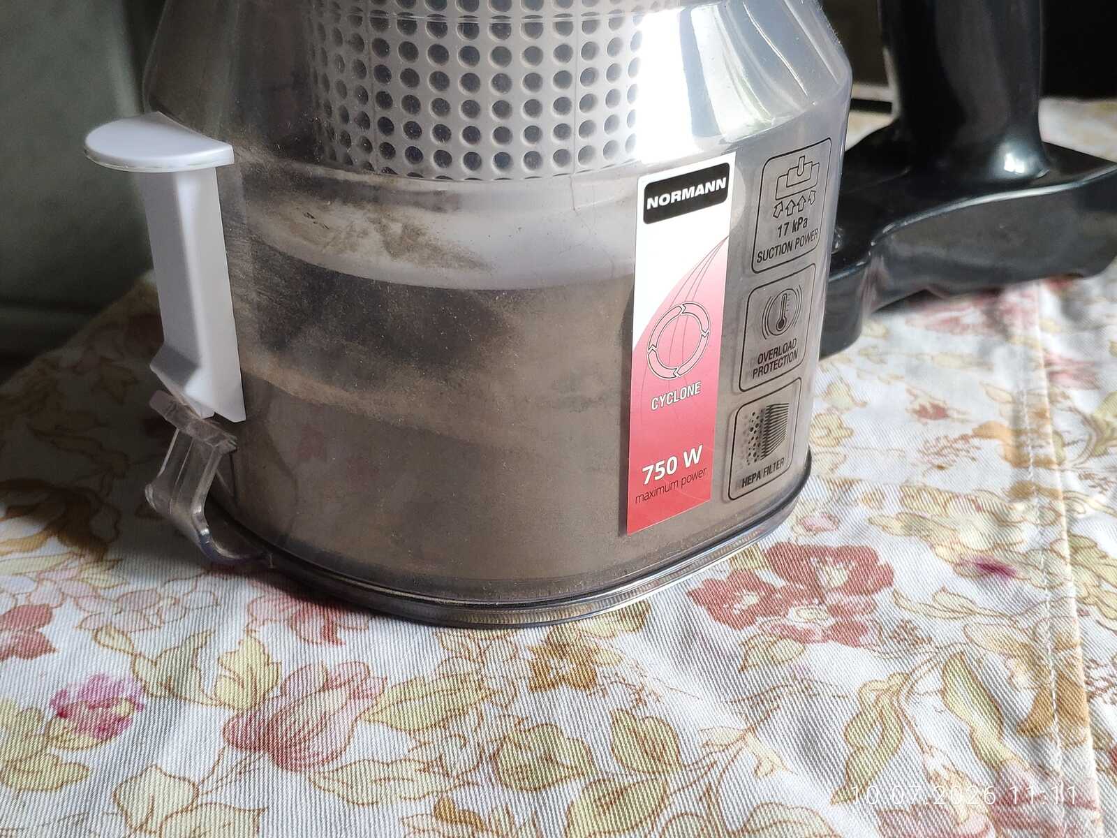

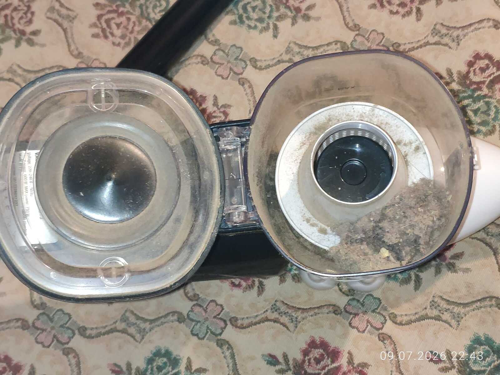

Циклонный фильтр открывается легко и просто благодаря рычагу. Не знаю, как долго прослужит этот пластик, но время покажет. Достаточно поднести над мусорным ведром, нажать рычаг — и всё, мусор сам выпадает.
Если нужно основательно почистить контейнер и фильтры, то всё можно разобрать и почистить по отдельности. Только прозрачную колбу не выйдет снять: она является несъёмной частью конструкции.
Конструкция приятная и грамотная. Ничего плохого не могу сказать про отдельные запчасти фильтрующей системы. Даже если бумажный фильтр выйдет из строя, его можно будет переделать вручную, так как в основе есть надёжный пластиковый каркас.

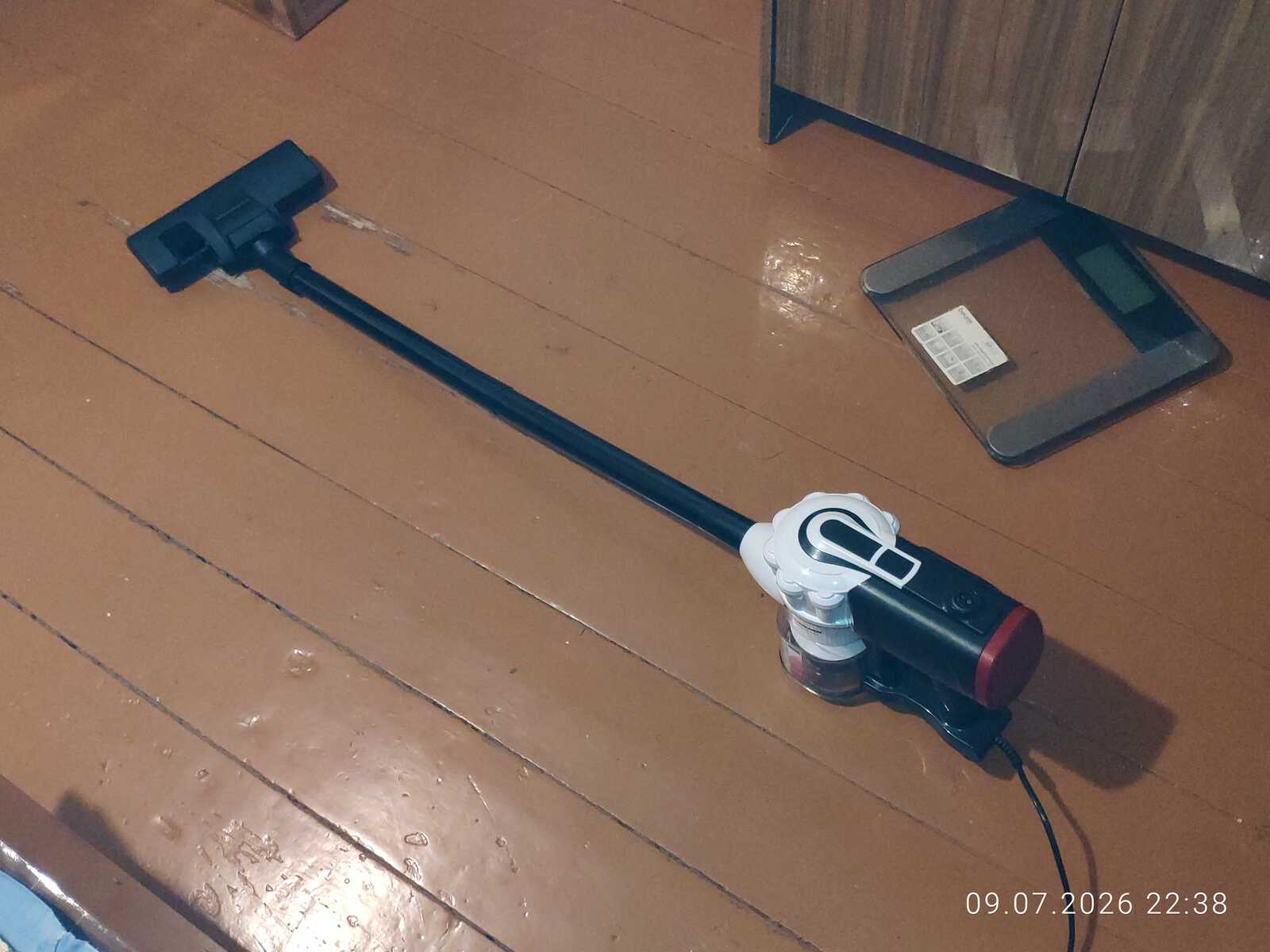

Пылесос собирается буквально за одну минуту, если не отвлекаться на фотографии для написания статьи. Трубы насаживаются с некоторым усилием.
В собранном состоянии конструкция получилась немного хлипкой из-за пластиковых труб. Однако всё держится и работает. Но, думаю, со временем соединения расшатаются, и нужно будет дорабатывать крепления. Ну или просто склеить трубы вместе, кроме насадок, разумеется.

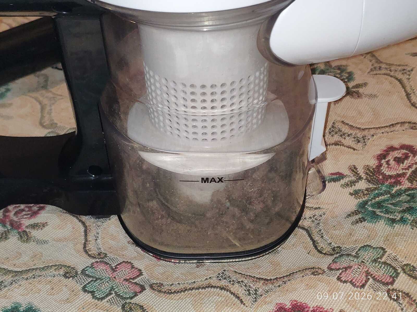

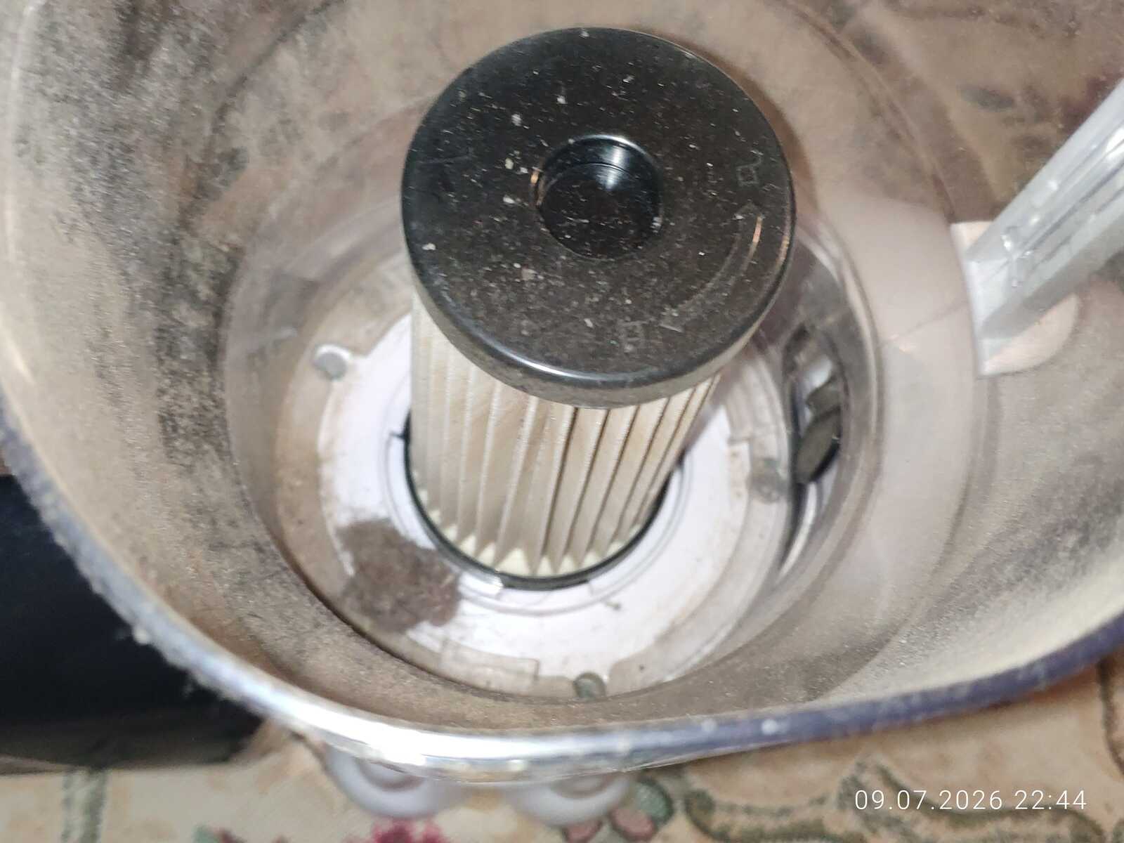

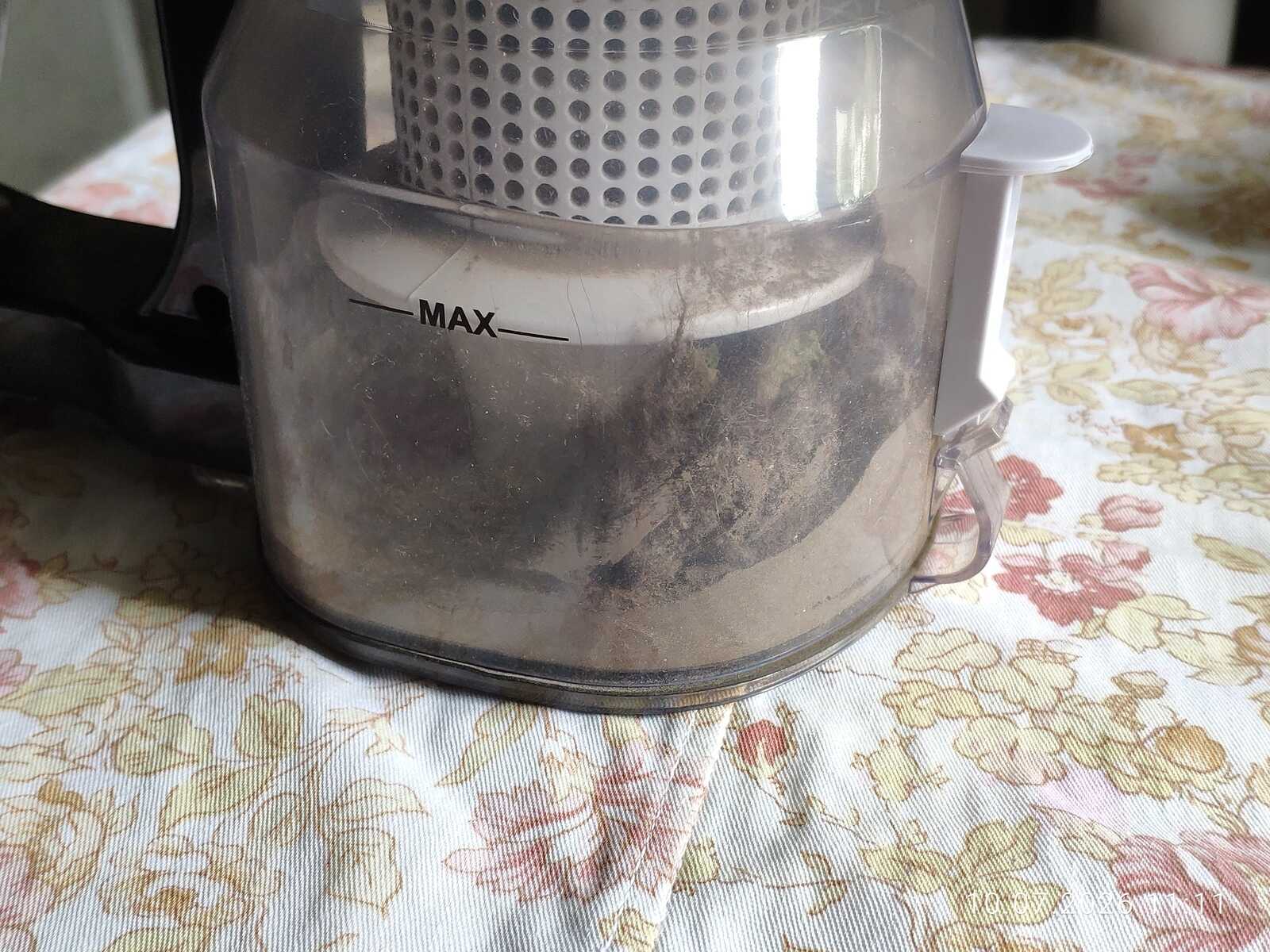

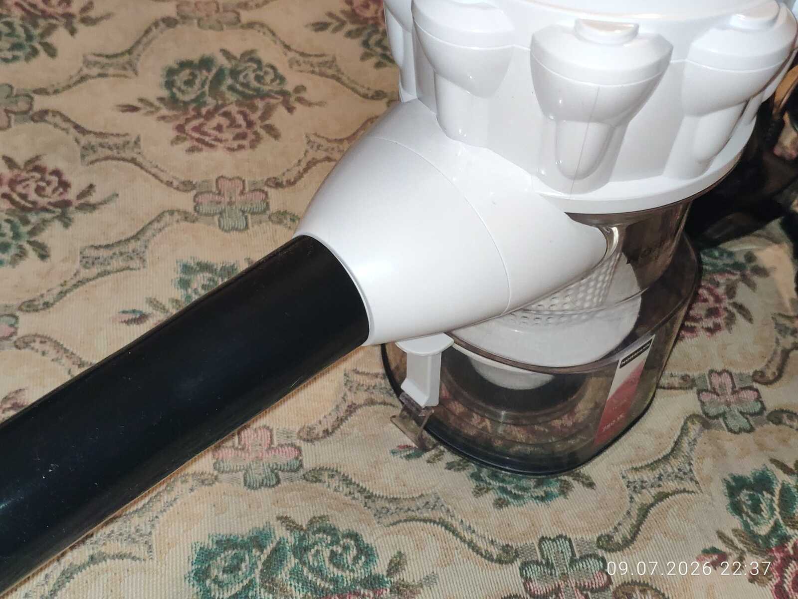

За пару минут мне удалось собрать пылесосом некоторое количество мусора из труднодоступных закоулков. В фильтр последней ступени попало несколько ворсинок, но они могли попасть внутрь, когда я снимал фильтры и всячески их осматривал. При дальнейшей эксплуатации я не видел на этих фильтрах никаких новых следов пыли и мусора.

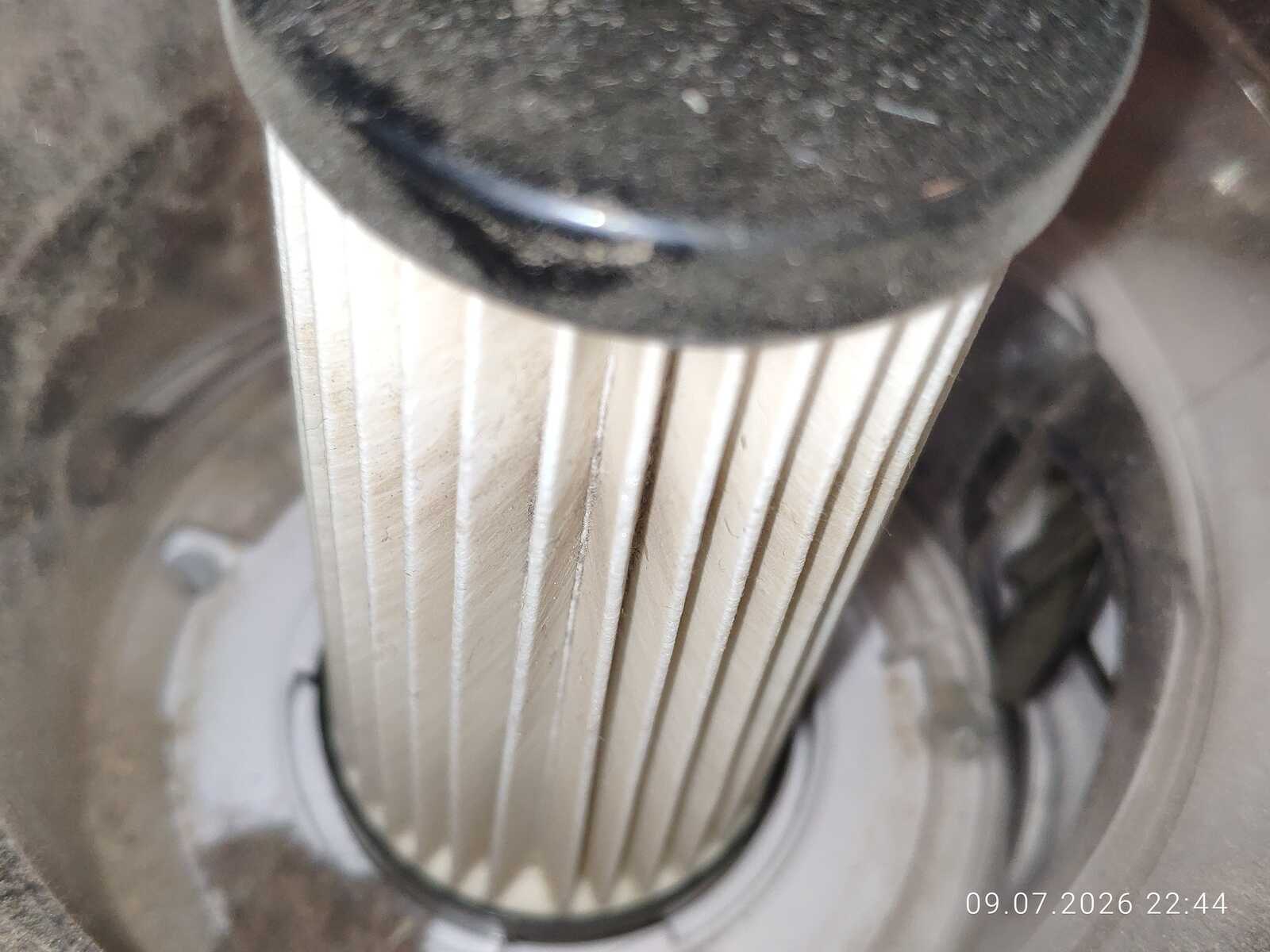

На бумажный фильтр попало немного мелкодисперсной пыли, но в целом он чист. Основной мусор отсеивается циклоном.

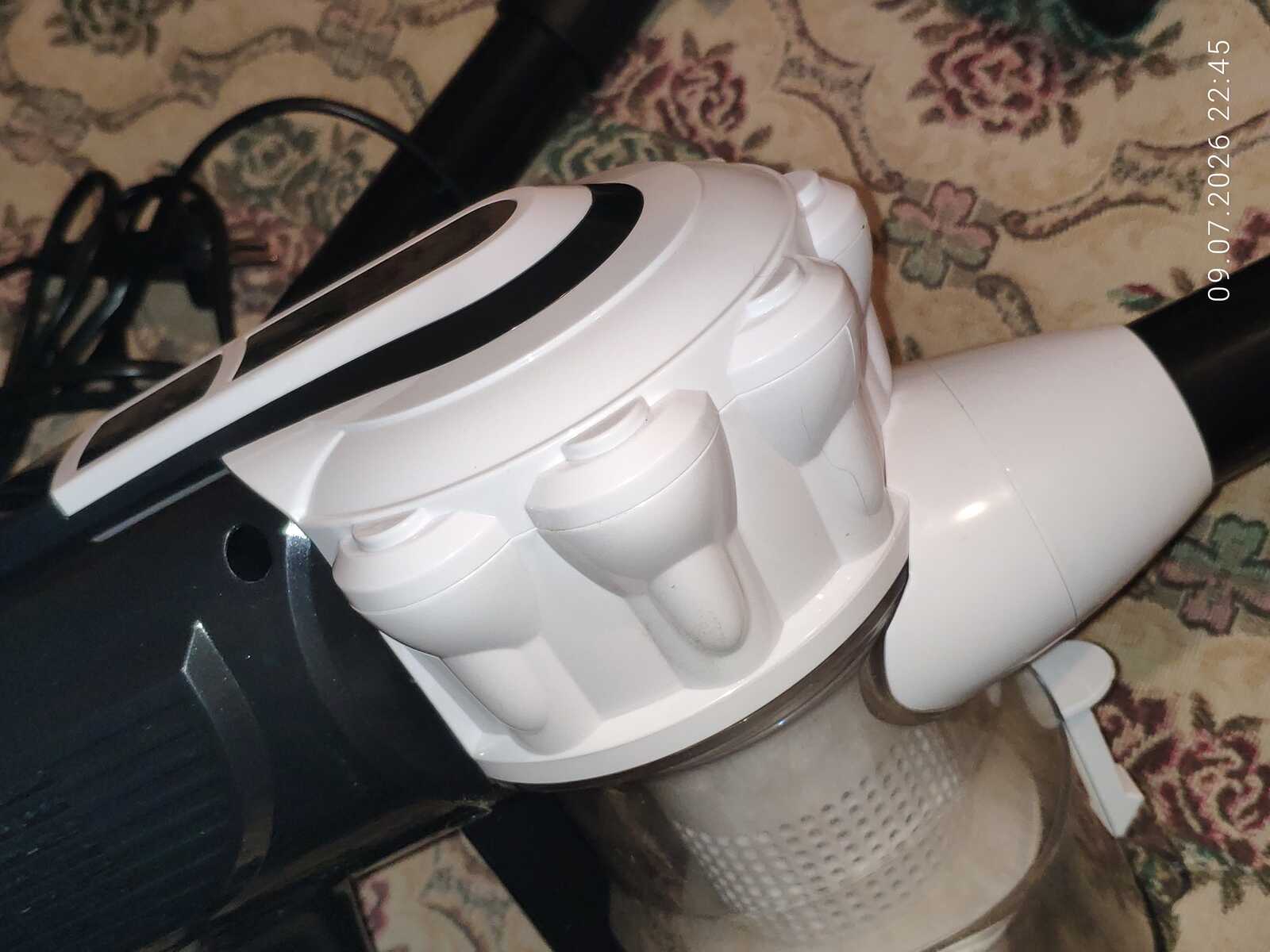

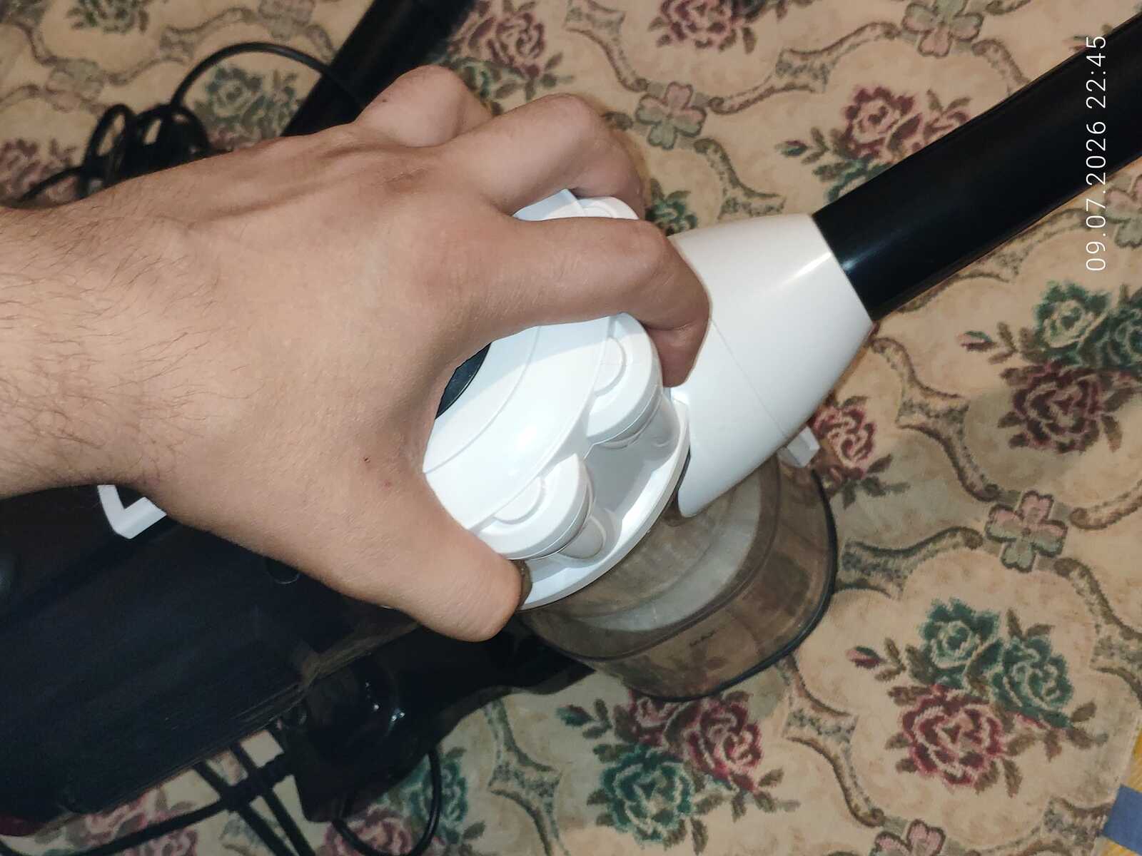

Сначала я не понял прикола в форме пылесоса: зачем производитель сделал гребешки. Но потом как понял... За гребень можно ухватиться одной рукой, чтобы держать устройство над мусорным ведром, а второй рукой открыть контейнер с мусором, нажав на рычаг.

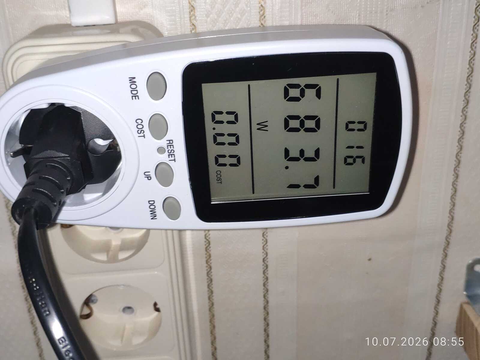

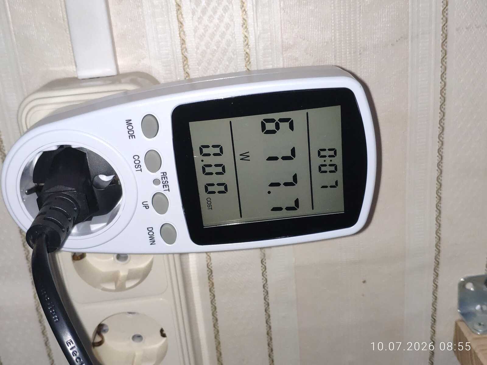

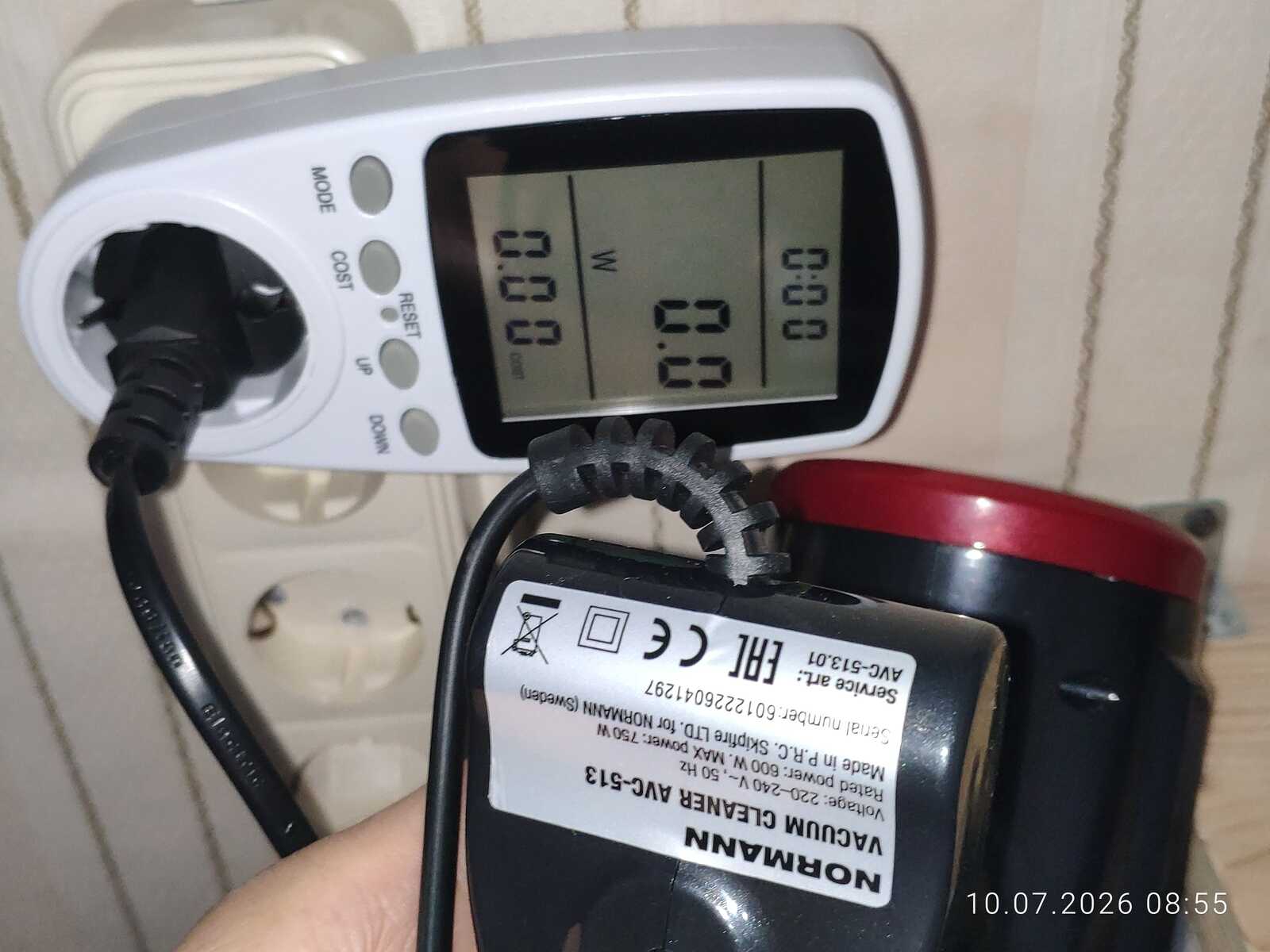

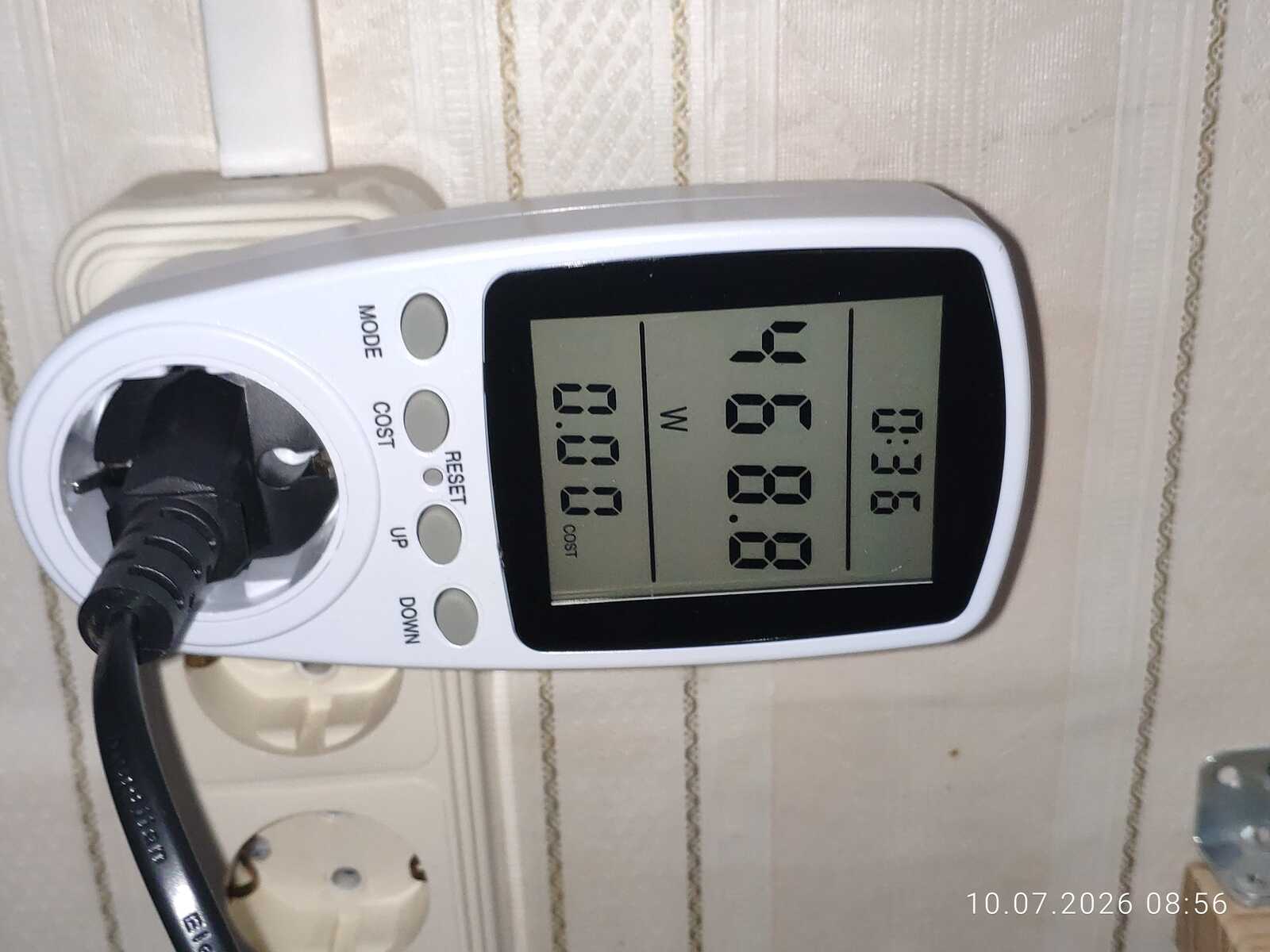

Потребляет пылесос 670–690 Вт без нагрузки и при нормальной работе со стандартной щёткой. Если закрыть воздуховод — мощность падает до 460–480 Вт. Это нормально, потому что двигатель работает на холостом ходу, если перекрыть воздуховоды.

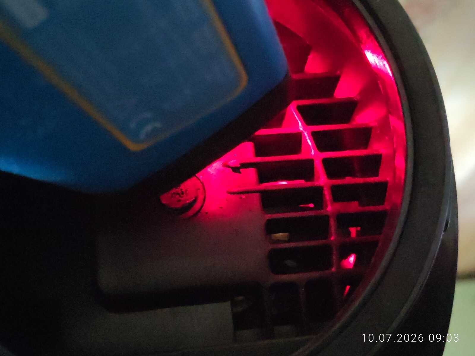

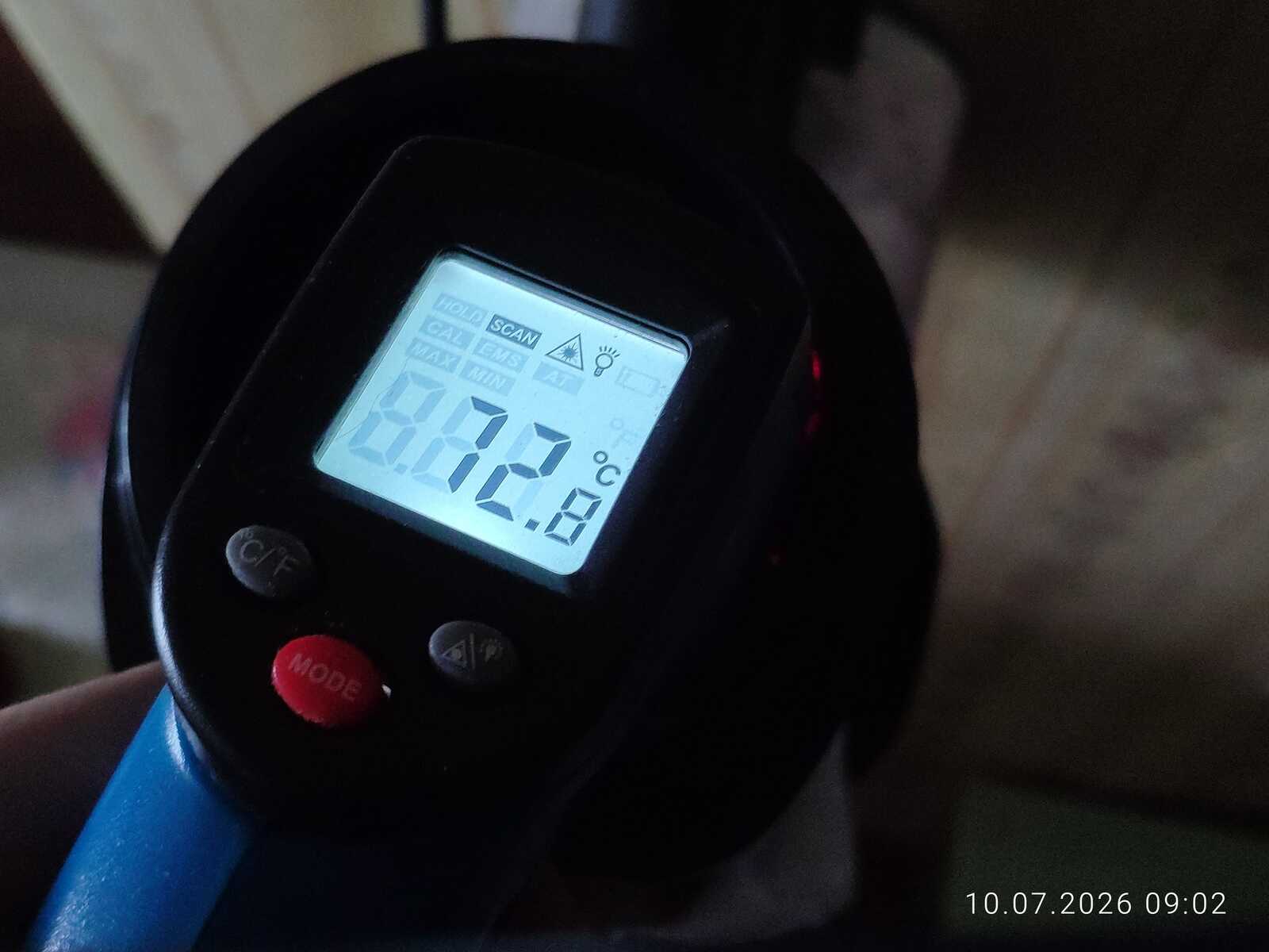

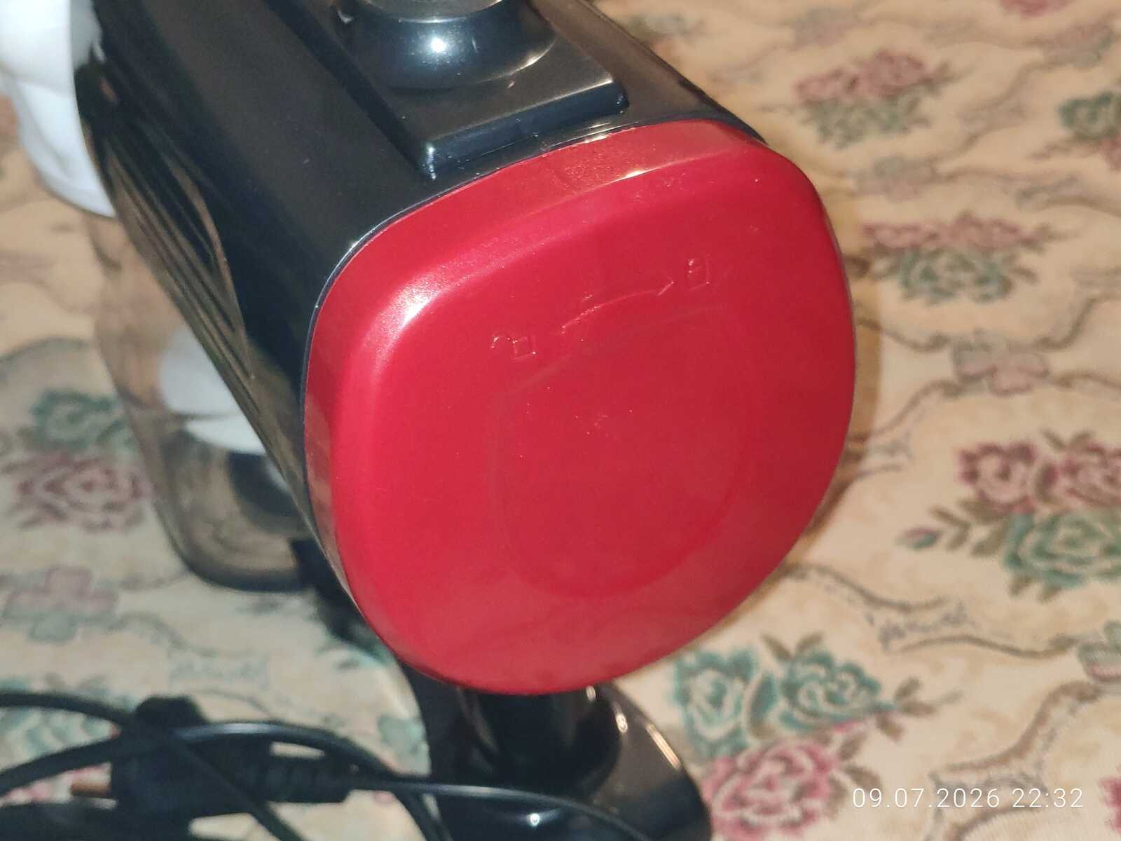

Мне не по нраву только уровень нагрева: пылесос буквально становится горячим спустя пять минут работы. Конечно, этого более чем достаточно, чтобы пройтись и убрать комнату, да и заявленная защита от перегрузки не срабатывала. Но, помимо высокого уровня нагрева, устройство выделяет характерный запах лакированных обмоток двигателя. Со временем запах пройдёт, когда обмотки окончательно прогреются и полимеризуются. Однако совокупность факторов говорит о том, что данное устройство, как и было сказано производителем, не подойдёт для долговременного использования в тяжёлых условиях.
Хотя обычные пылесосы тоже ведь серьёзно нагреваются, просто там это незаметно из-за конструктивных особенностей, а тут прямо в руке всё. Тем не менее, пылесос вполне неплохо справился со старым ковром, который никто не убирал долгое время. Это, если что, уже третий такой бак с одного ковра.

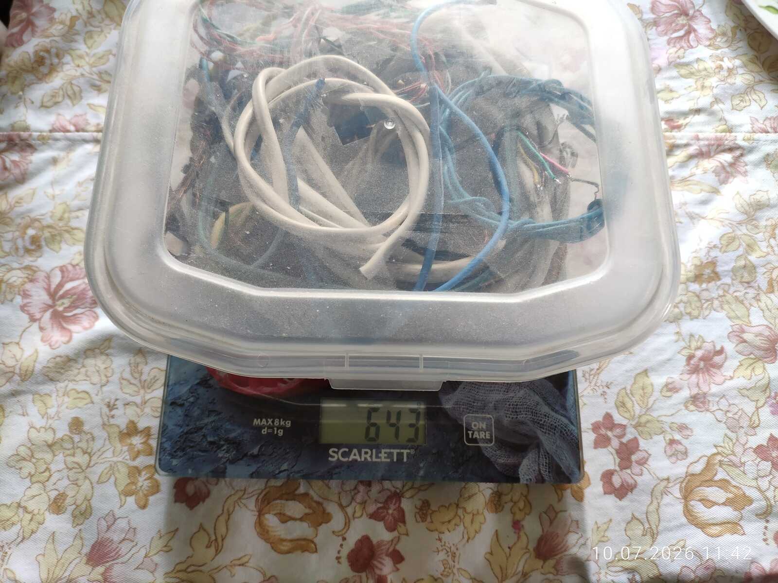

Что касается силы всасывания, то у меня нет никаких претензий. Сосёт достойно при потребляемой мощности на уровне всего 650 ватт. Коробку весом 640 граммов поднимает без проблем на одной только силе всасывания со всеми установленными фильтрами.
