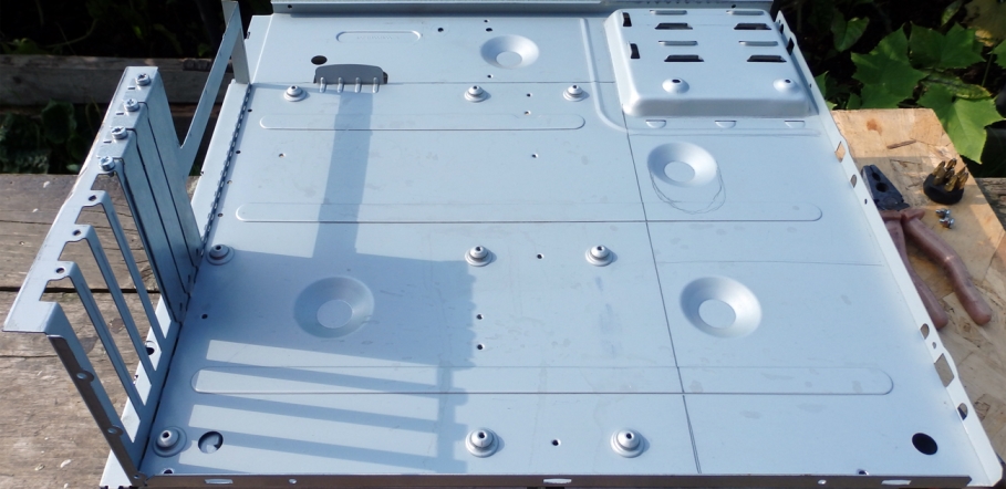

Через некоторое время совершенно случайно попался мне старенький корпус от Inwin (далее просто инвин). Даже не корпус, а остатки от корпуса. Кто-то выбросил. Не было лицевой панели, корзины для флоппи и левой боковой стенки. Модель, предположительно, S564 CR, но это не так важно — у многих моделей внутреннее устройство одинаково. Приглянулся этот корпус тем, что поддон для материнской платы и корзина для дисков были штампованы на одном большом листе металла. Вот она – верхняя часть для будущего стенда.
Избавляемся от мягких алюминиевых заклепок при помощи сверла на 2,6. Сердцевина вылетает, а шляпка накручивается на сверло – быстрый и удобный способ. Сбивать зубилом или спиливать их не стоит – погнете и расцарапаете тонкий листовой металл. Для освобождения нужных частей от лишнего металла можно использовать болгарку. Пока работа грубая, а края всё равно потом доводить. Заклепки рассверлены, все лишнее от задней панели отпилено, осталась только нужная часть.
Поддон и задняя панель от InWin

Выравниваю дно, с помощью болгарки и дремеля удаляю все лишнее с задней стенки. Сняв заусенцы и зашлифовав края, ставлю ребро жесткости, снятое с инвина. Ребро, во-первых, придаст жесткость конструкции, препятствуя изгибу сильно поредевшей задней стенки. Во-вторых, послужит основой для крепления БП. Конструктивно это П-образный профиль с загнутыми внутрь краями. Пришлось немного его подрезать, загнуть край с одной стороны и просверлить крепежные отверстия.
Укрепление задней стенки
Установленное ребро жесткости
