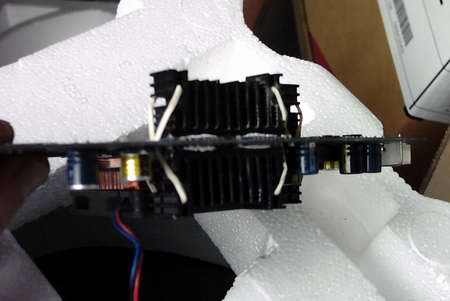

После распиливания обрабатываем всё напильником и шлифуем поверхность , берем термопасту и вот оно чудо ! ищем, покупаем или берём у сестры или у мамы резиновые колечки диаметром 3-4 см (смотря какой высоты у вас радиаторы), крепим радиаторы протягиваем резинку в заветные дырочки - рис.5
(кликните по картинке для увеличения)
радиаторс он боард
Рис.5
И никаких болтов, проволоки и прочей гадости !
