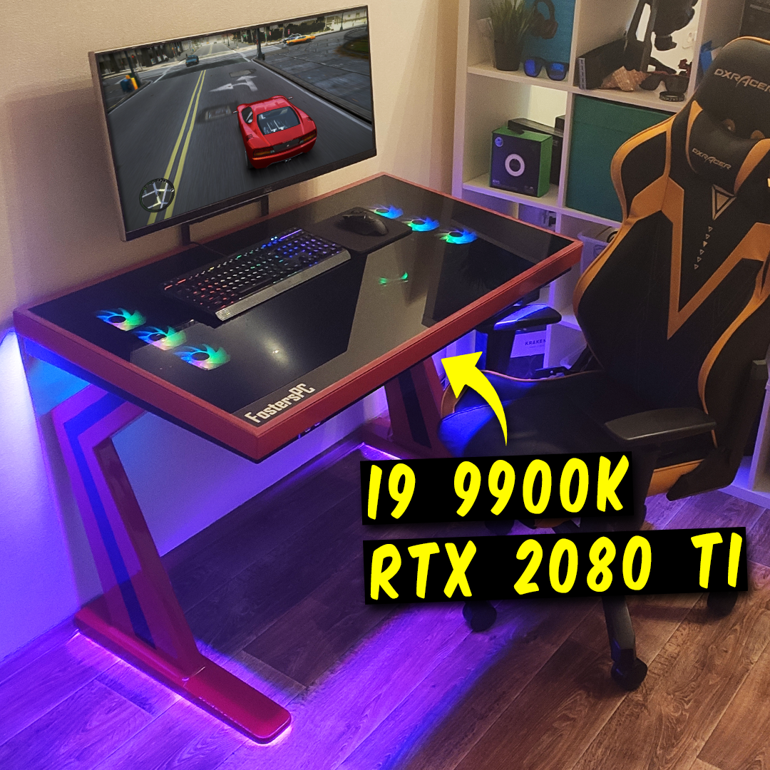

Приветствую Overclockers, я уже писал у вас про свой прошлый проект, это был тоже ПК в столе, но в нем был ряд косяков, которые меня дико напрягали и бесили.
Фоток финального варианта пока не столь много, ибо буквально на днях закончил изготовление самого стола.
Сейчас я решил довести свой проект до ума и надеюсь, что остановлюсь на этом варианте, грубо говоря, это финальная модель. Предлагаю вам оценить мои труды.
Я фанат компьютеров в столе и мне кажется это не лечится, бесят меня эти привычные и скучные системные блоки, а всех больше меня бесят кабели, что тянутся от обычного ПК.
Конкретно мой ПК в столе, решает все эти проблемы, сетап где у тебя есть всего один кабель питания.

Ну и вот уже новая модель перед вами.
Столы я делаю из металлических профилей, получается жестко и надежно.

По размерам: 7 см толщина самой столешницы, 122 см это длина и 65 см ширина столешницы.
Я ростом 196 см, мне очень удобно. Для монитора в 34 дюйма идеальный вариант, в будущем хочу купить монитор на 43 дюйма.

Сам для себя я хочу установить i9 9900K в разгоне до 5 Ghz, Z390 мать, 32 GB DDR4, RTX 2080 Ti и собрать кастом СВО (на CPU и GPU) с жесткими трубками.
Внутрь помещается два радиатора по 360 мм, две колбы и две помпы.
Шесть кулеров отвечают за охлаждение радиаторов. Холодный воздух поступает внутрь через вентиляционные отверстия под материнской платой и видеокартой.
Пользуюсь я 6 мм закаленным стеклом. Сейчас оно максимально затонировано и поэтому когда я выключаю подсветку внутри столешницы, я не вижу комплектующие. Это сделано, чтобы они банально меня не отвлекали. При включенной подсветке ты сразу видишь все комплектующие внутри и можешь ими полюбоваться.

Ну и то, ради чего я все это делаю, ПОЛНОЕ ОТСУТСТВИЕ лишних кабелей. Подключил всего один кабель питания в розетку и наслаждаешься. В принципе это именно, то что я давно хотел получить от ПК. Не типичный системный блок с кучей кабелей, которые хоть и отличаются между собой, но концептуально все они идентичны. Никаких больше гробов под ногами. Самому мне подобный сетап очень по душе, интересно теперь услышать ваше мнение.
