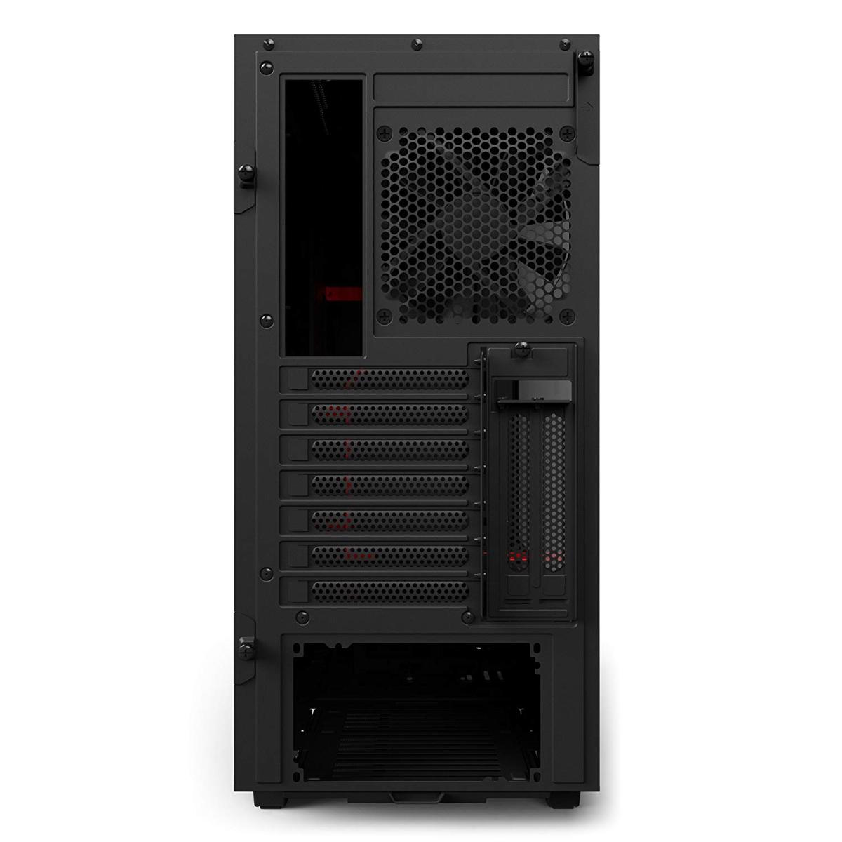

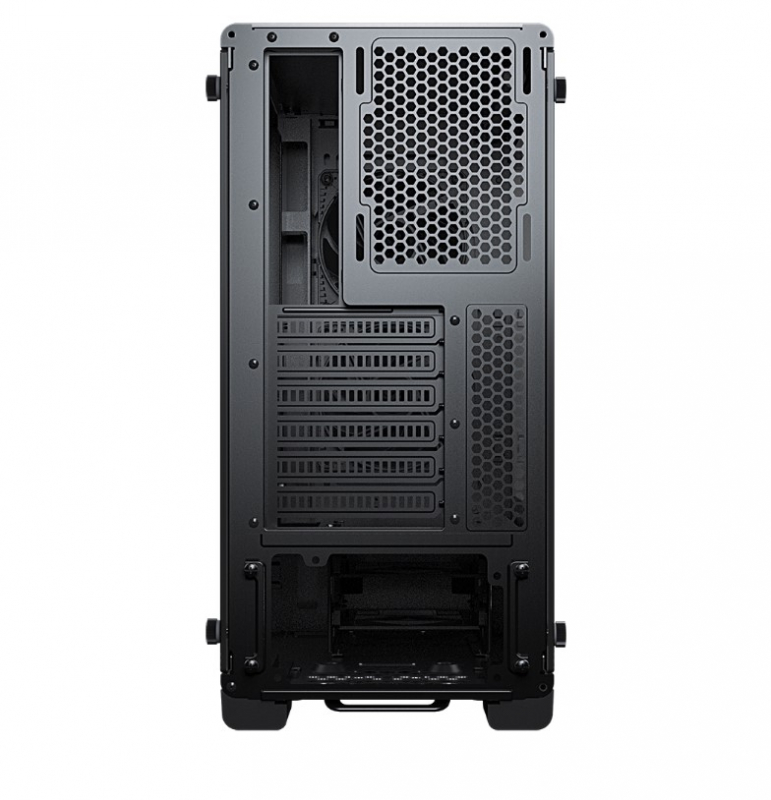

Вот так выглядит задняя стенка корпуса vertical-GPU ready:
А вот так выглядит корпус, блокирующий своими перегородками установку vertical GPU:

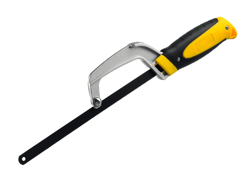

Ножовка-ручка по металлу, либо отдельное полотно, на крайний случай.

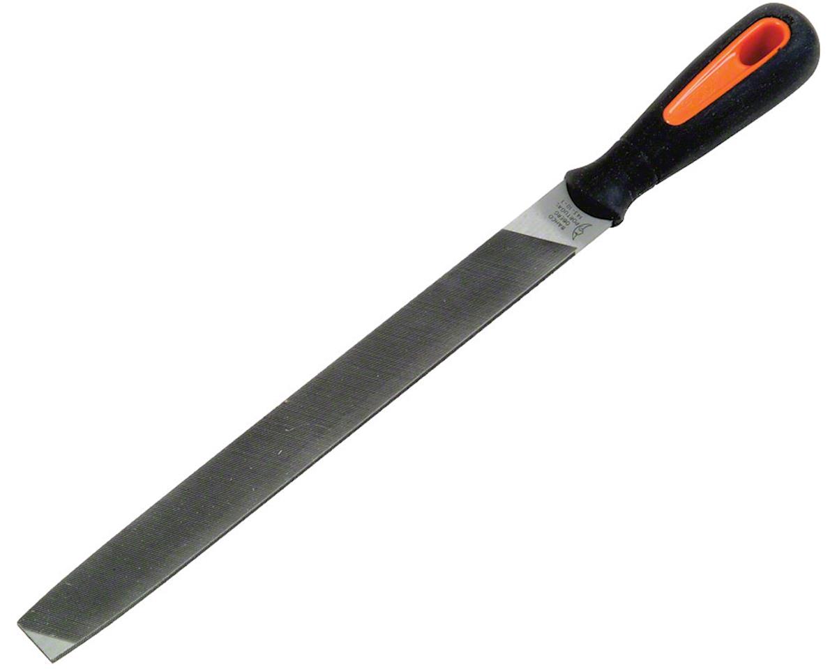

Плоский напильник по металлу №3.

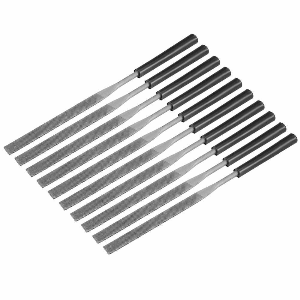

Плоские надфили.

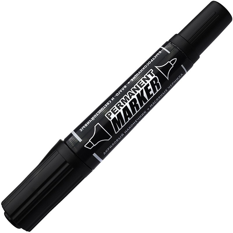

Перманентный маркер по цвету шасси, скорее всего черный.

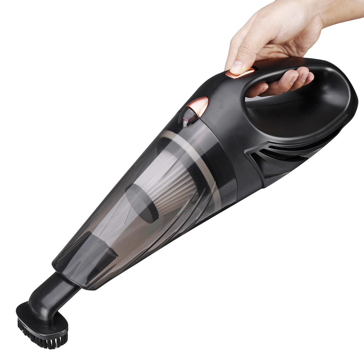

Пылесос для уборки.

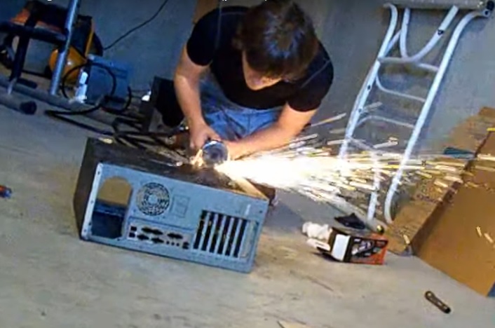

А вот этот парень намучился нешуточно, в определенный момент даже возникли сомнения, что он не бросит всё как есть:

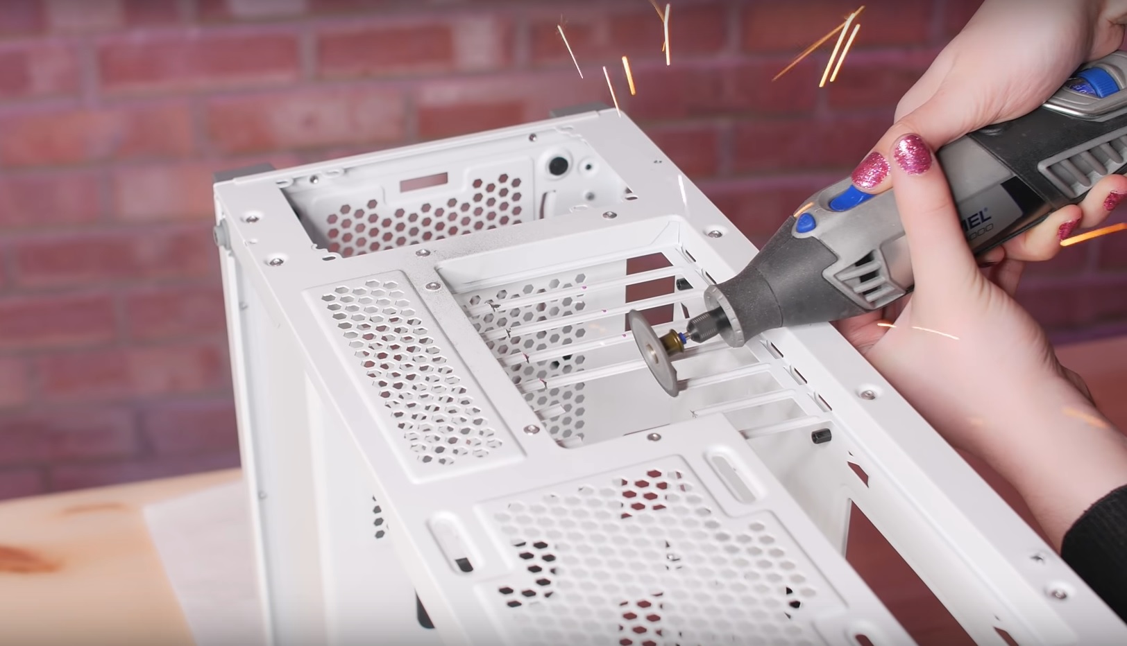

Но бояться не стоит. Смотрите, как девушка ловко управляется с дремелем, правда в Corsair iCue 220T металл практически жестянка:
