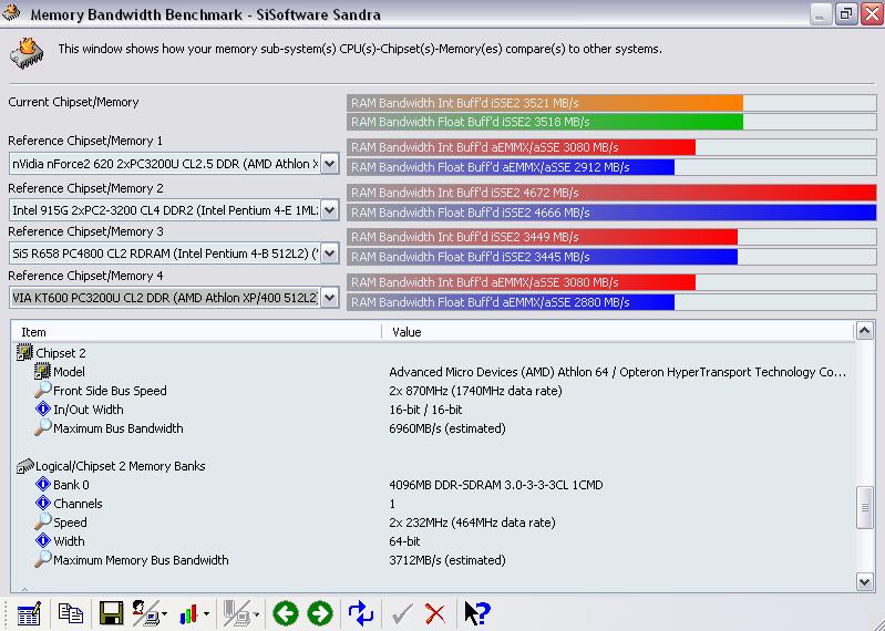

Теперь осталось взяться за разгон! Методика как и у всех…. Я остановился на 290х8 MHz (2320Mhz), память поставил как DDR333, с таймингами 3.0-3-3-7 1T, таким образом память работала на 464MHz, HyperTransport 3x, напряжение повысил только на процессоре 1,46-1.49V. Дальше гнать можно, но надо понять напряжение до 1,55-1.6V, я решил «юзать» процессор в более щадящих режимах, куплю новую видюху, тогда всё будет по полной! Сейчас температура процессора не больше 45 градусов под нагрузкой, в покое 33 градуса, утилита S&M после 90 минут прогона «разогрела» проц до 50 градусов. Помните Titan Siberia? Не долго думаю я взял от него этот большой кулер ( в принципе только ради него я и купил этот кулер

Sempron 2600+@2,32Ghz (memory)
