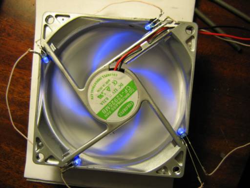

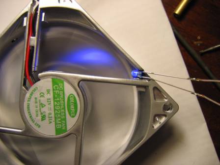

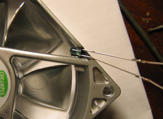

Делаем пропил надфилем, или сначала паяльником, а потом надфилем. Без паяльника проще. Прячем светодиод под потай, так что бы он был направлен чуть вправо от перемычки и чуть вниз. Это можно проверить опытным путем по наибольшему свечению.
Включаем и смотрим. Сначала настраиваем, а потом клеим суперклеем.
Ставим аналогично оставшиеся 3 светодиода.
Включаем.

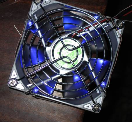

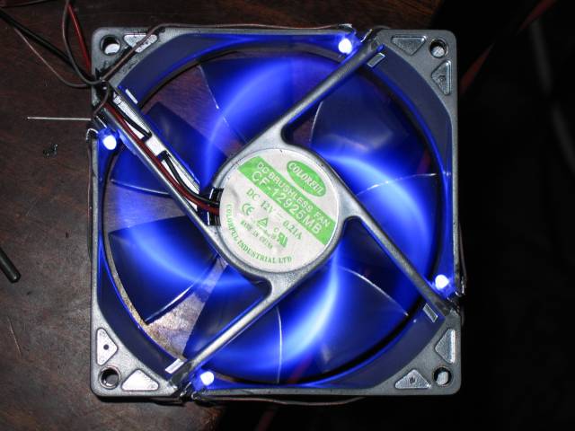

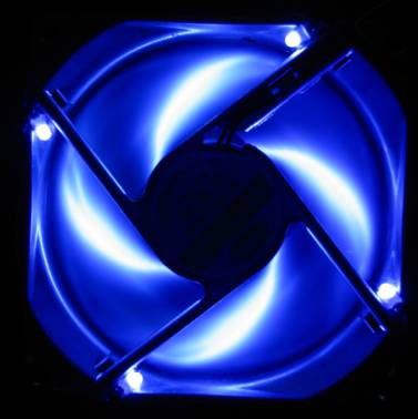

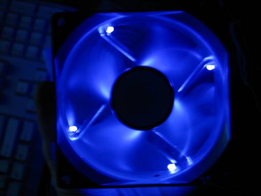

При свете лампы

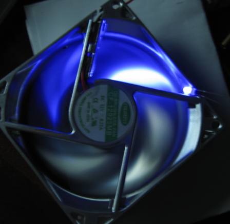

В темноте
В темноте (вид спереди)
В темноте при фотографировании со вспышкой
В темноте со вспышкой, но сам вентилятор выключен
До и после мода

Главное отличие такой подсветки в том, что очень красиво смотрится на вентиляторе кот. работает на выдув (просто корпусной, или для БП).
Светодиоды подключены последовательно, на 12В. Примерный ток при этом 20-25млА.
Если закрыть сами источники света, то создается впечатление, что источника как бы и нет, просто светятся 4 дуги уходящие куда то в глубь вентилятора, выходя за его пределы.
