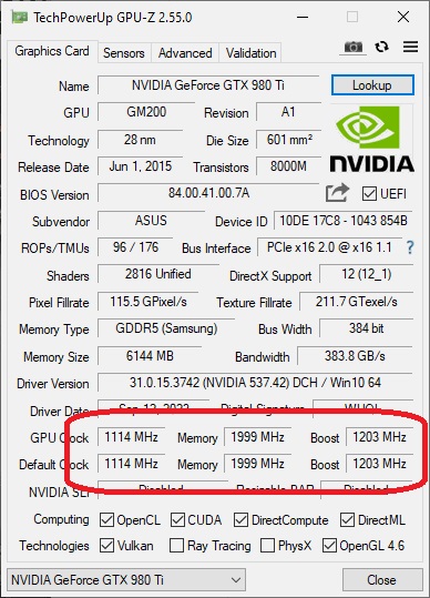

- Заводские частоты оставлены без изменений 1114/1203

Моя видеокарта с заводскими частотами 1114/1203

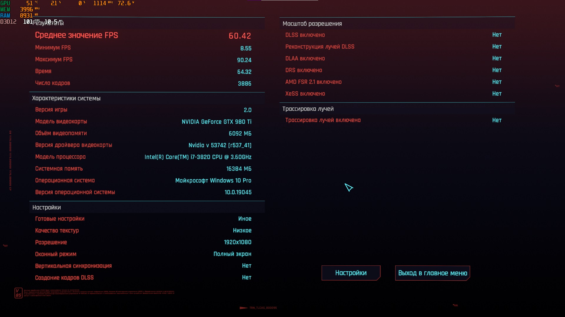

В игре есть собственный бенчмарк, что делает замеры и выдает стабильный результат. Им и воспользовался, использовав несколько разных пресетов для разнообразия. Все скриншоты кликабельны. Если не видите в стандартной картинке - жмякните по ней для точного распознавания текста.
Первый прогон. Проверял температурный режим и работу OverBoost. Карта отлично справляется с повышенными частотами.
Пресет "низкие" настройки. Разрешение 1080р. FSR полностью отключен. Все остальное без изменений. 60 кадров

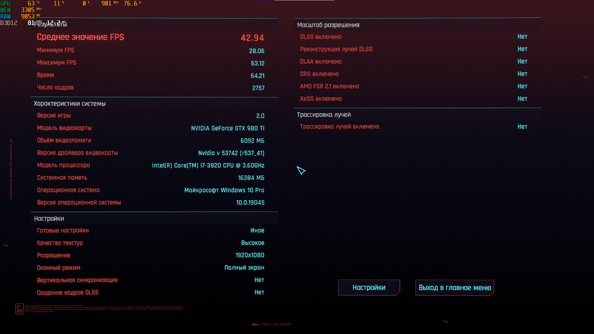

Пресет "высокие" настройки. Разрешение 1080р. FSR полностью отключен. Все остальное без изменений. 43 кадра

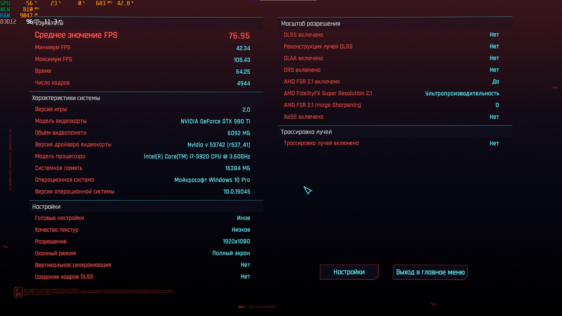

Пресет "низкие" настройки. Разрешение 1080р. FSR включен на максимальное "мыло". Все остальное без изменений. 77 кадров

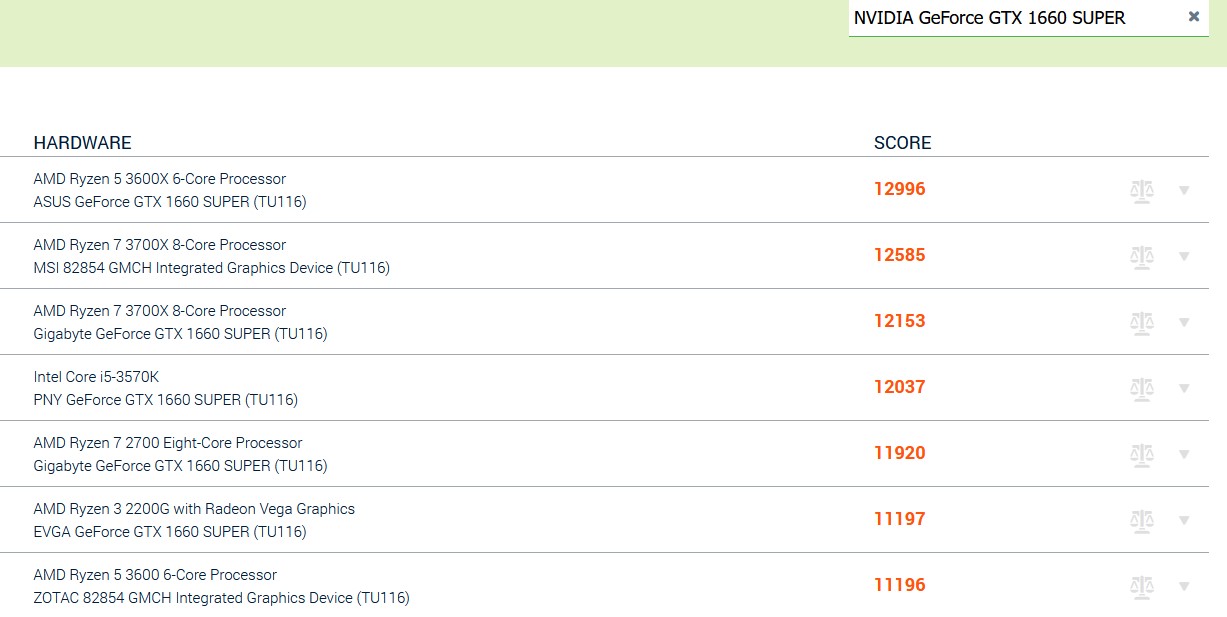

Изначально предполагалось, что урежу лимиты у видеокарты до 180-190 watt и она станет тихая и холодная. Моя основная RX 5600 отлично работает на 110 вместо 180 watt, но что-то пошло не так. Карта начинает терять стабильность. Возраст дает о себе знать. Пришлось разгонять и выжимать максимум.
Попугаев сравниваю с ТОП результатами 1660 Super. Все карты в списке так же оптимизированы для набирания максимальных баллов в тесте.
По другим картам мало результатов, чтобы судить об их производительности в Superposition, но вы сами можете скачать бесплатный тест и прогнать свою карту (несколько раз) и выложить полученный результат.
