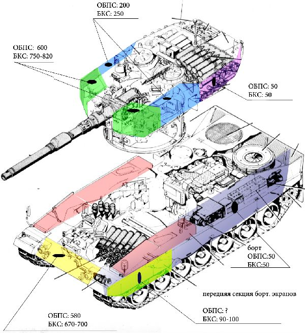

Схема бронирования без учета клиновидного элемента

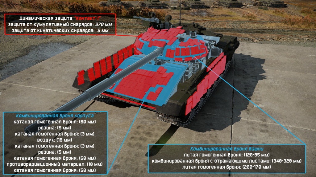

Схема бронирования Т-80БВ(Контакт-1 учитывать ненужно)

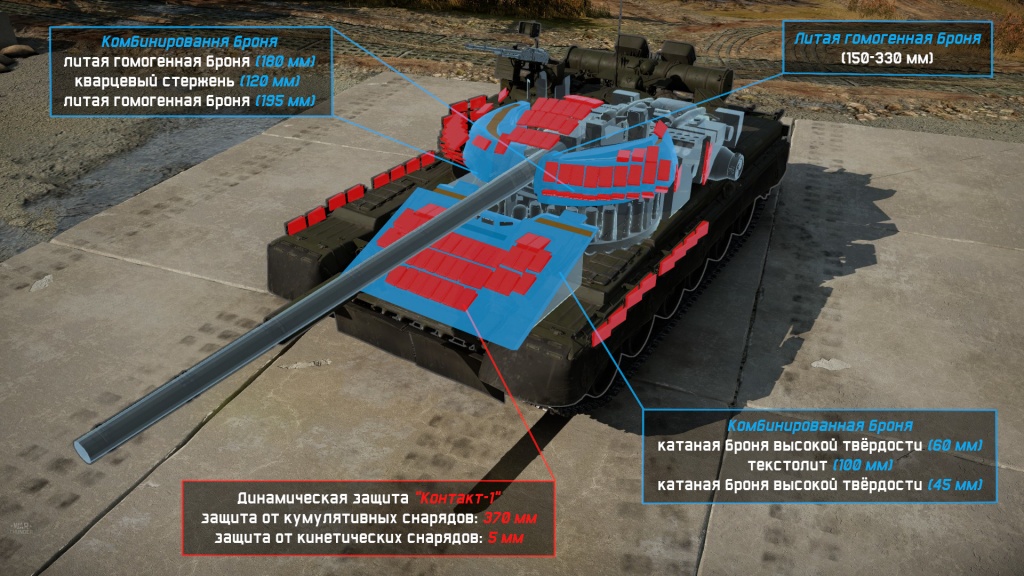

Схема бронирования Т-90А(Контакт-5 учитывать ненужно)

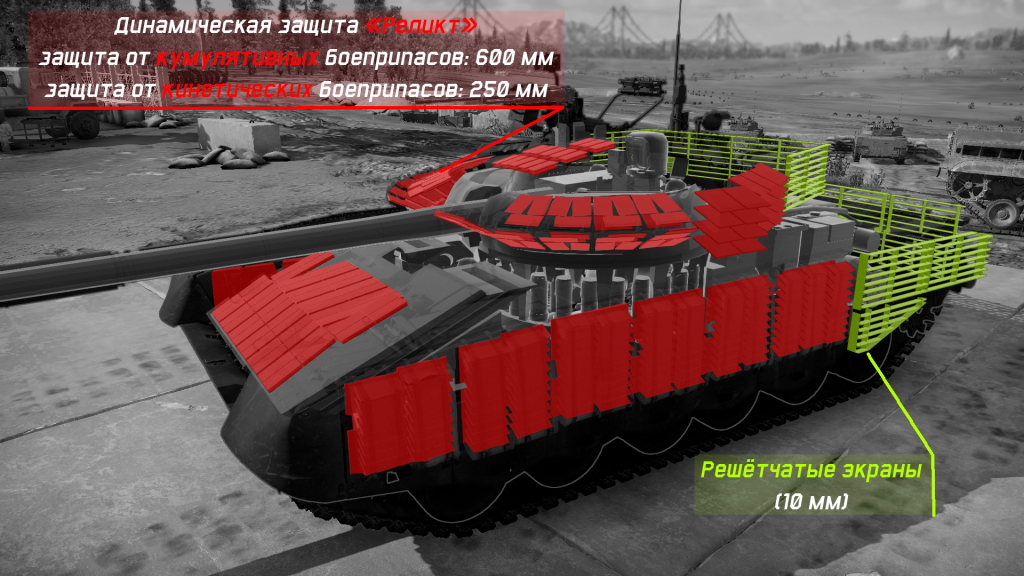

Схема размещения ВДЗ"Реликт" на Т-80БВМ(на Т-90М размещение иное)
