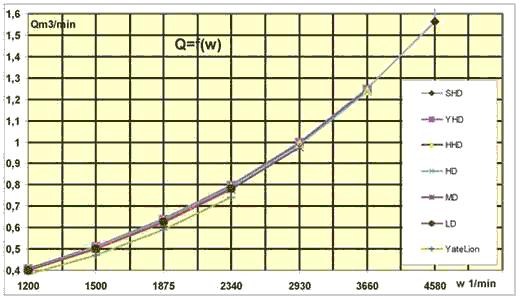

Влияние скорости вращения вентилятора на его параметры.
Для того чтобы понять влияние скорости вращения крыльчатки вентилятора на его характеристики рассмотрим 12V-ый ряд AFB0812 имеющий размер 80х80х25 мм фирмы DELTA (http://www.deltaww.com/). Стандартные расходные характеристики ряда приведены ниже на рис.2, в таблице 1, а зависимость расхода от числа оборотов на рис.3.
Pic2
Все вентиляторы рассматриваемого ряда имеют одинаковые конструкции корпуса и крыльчатки. Отличаются они только мощностью электропривода и в результате скоростью вращения крыльчатки. Они имеют пропорциональное числу оборотов давление, расход, уровень шума. Для охлаждения устройств с переменным по величине тепловыделением можно рекомендовать вентилятор серии SH,VH, а для снижения уровня шума регулируемый, по температуре прокачиваемого воздуха, электропривод.
Сравнительные характеристики ряда вентиляторов AFB0812 x D, где х – модель.
Таблицу смитрите в оригинале.
Из таблицы 1 видим, что с ростом числа оборотов, вентиляторов одного типоразмера, потребляемая электроприводом мощность растет по закону близкому к квадратичному, как это было показано выше. Применение электропривода с внешней регулировкой снижает потребляемую мощность при низком тепловыделении, и позволяет снизить уровень шума вентилятора, при этом в пиках тепловыделения обеспечивается эффективное охлаждение.

Зеленым цветом, ниже основной группы, на рис.3 показана характеристика осевого вентилятора производства Yate Lion модель D80SH-12. Его характеристики несколько хуже аналогичных осевых вентиляторов фирмы Delta.
Из специальной литературы известно, что зависимость расходных характеристик вентилятора от числа оборотов описываются следующими выражениями:
Q1 = Q0 N1/N0; H1 = H0 (N1/N0)2; P1 = P0 (N1/N0)3.
Расход Q, прямо пропорционален росту числа оборотов;
Развиваемое вентилятором статическое давление H, пропорционально квадрату роста числа оборотов;
Потребляемая приводом вентилятора мощность P, пропорциональна кубу роста числа оборотов.

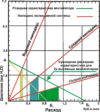

Схема с двумя вытяжными вентиляторами.
Pic4
Эта схема предусматривает установку двух вытяжных вентиляторов (одного вентилятора блока питания и дополнительного) рядом, на задней стенке системного блока. Суммарная расходная характеристика строится исходя из правил:
1. Давление, развиваемое двумя параллельно включенными вентиляторами с одинаковыми расходными характеристиками равно давлению, развиваемому одним вентилятором, точка А на рисунке 2.
2. Расход равен суммарному расходу обоих вентиляторов, точка Б2 на рисунке2.
Относительный прирост расхода (закрашенные области) составляет: для высокого импеданса 25%, для среднего импеданса 39% и 66% для малого импеданса.
Из рисунка 4 видим, что прирост расхода охлаждающего воздуха тем больше, чем ниже импеданс системного блока. Причем применение такой схемы при высоком импедансе неэффективна.

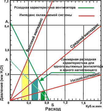

Схема с одним вытяжным и одним нагнетающим вентилятором.
Pic5
Эта схема предусматривает установку дополнительно к вытяжному вентилятору, нагнетающего вентилятора. Дополнительный вентилятор установлен на наибольшем удалении от вытяжного.
1. Суммарное давление, развиваемое двумя последовательно включенными осевыми вентиляторами суммируется по оси давлений, точка А1 рисунок5.
2. Расход равен расходу одного вентилятора, точка Б рисунок 5.
Относительный прирост расхода (закрашенные области) составляет: для высокого импеданса 56%, для среднего импеданса 23% и 12% для малого импеданса.
Рабочая точка, полученная для трех принятых импедансов, показывает, наибольший относительный прирост расхода получается только в системных блоках с высоким импедансом. В абсолютном значении прирост расхода незначителен. Применение этой схемы дает незначительный эффект в абсолютных значениях.

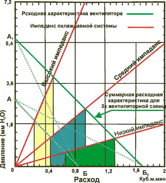

Схема с двумя вытяжными и одним нагнетающим вентилятором.
Pic6
Эта схема предусматривает установку дополнительно к вытяжному вентилятору блока питания, вытяжного вентилятора на задней стенке и нагнетающего вентилятора на наибольшем удалении от вытяжного. Суммарная характеристика строится аналогичным образом, как и в двух предыдущих случаях. Результирующая расходная характеристика параллельна расходной характеристике одного вентилятора и эквивалентна характеристике с вдвое большими значениями давления (точка А1, рисунок 6) и расхода (в точка Б2, рисунок 6).
Относительный прирост расхода составляет: для высокого импеданса 110%, для среднего импеданса 102% и 97% для малого импеданса.
Рабочая точка, полученная для трех принятых импедансов, показывает, наибольший относительный прирост расхода для первой и второй схемы получается в системных блоках с импедансами от среднего до минимального. При этом наибольший абсолютный прирост расхода на минимальных импедансах. (На малом импедансе абсолютный расход увеличивается почти в 2 раза.)
Третья схема эффективна на любом импедансе. Она имеет преимущества перед вентилятором большого диаметра, так как создает более высокий перепад давления. Однако для эффективной работы расходы через все вентиляторы должны быть согласованы.
Pic4
Pic5
Pic6
