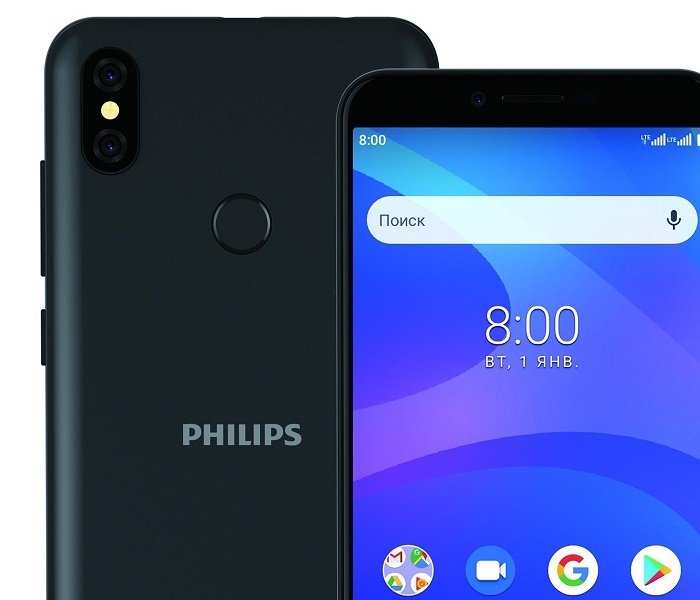

Компания Philips существует уже не первую сотню лет (с 1891 года); много больших и добрых дел совершила она за это время (включая изобретение магнитофонных компакт-кассет).
Сегодня у нас в обзоре – смартфон бюджетного класса Philips S397:
Аппарат будет широко представлен в официальной отечественной рознице, а официальная страница Philips S397 – здесь.
