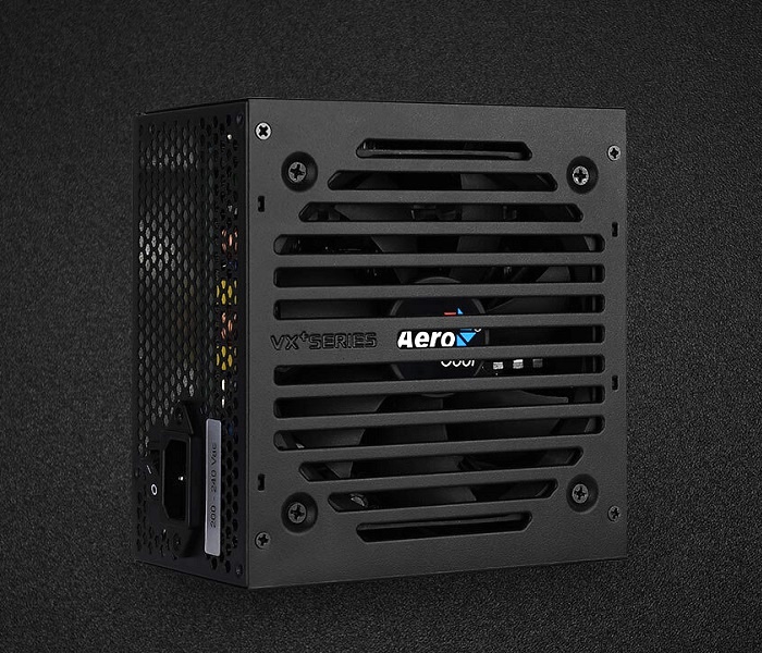

Внешне новый VX Plus 700W здорово напоминает прародителя – AeroCool VX-700. Характерной особенностью старого блока была решетка вентилятора оригинальной формы, «прорубленная» прямо в верхней стенке корпуса. Здесь эта фишка сохранена, но форма гриля разительно изменилась.
Готов поспорить, что аэродинамика здесь не учитывалась: достаточно отметить, что широченные «прутья» решетки перекрывают половину (!) площади крыльчатки. Впрочем, в данном случае это некритично, а смотрится и правда оригинально, выделяя AeroCool VX Plus в нескончаемом ряду скучных «серых коробок» той же стоимости.
Как минус отмечу, что решетку нельзя снять, так что с чисткой устройства от пыли могут возникнуть определенные трудности. Остается надеяться, что вековые отложения пыли образуются уже после окончания гарантии, когда корпус БП можно будет разобрать, не обращая внимания на пломбы.
