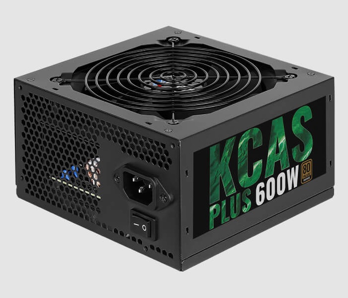

Рассмотрим сам блок питания.
Корпус новинки окрашен в черный цвет, все шнуры снабжены дополнительной пластиковой оплеткой, а решетка, накрывающая вентилятор, выполнена в виде отдельной детали: ее можно снять для чистки устройства от пыли без потери гарантии – отметим это как дополнительный плюс.
Для сравнения можно взглянуть на фото модели KCAS-600W с похожего ракурса. Не правда ли, устройства чрезвычайно схожи?
Внешние отличия минимальны – помимо наклеек внимательный глаз может подметить иную форму выемок для винтов, которыми закреплена решетка вентилятора.
Габариты корпуса новой модели также полностью соответствуют требованиям стандарта ATX – 149 х 139 х 86 мм (а значит, она гарантированно совместима со всеми стандартными корпусами). Масса нового БП составляет – 1670 г, старого – 1630 г.
