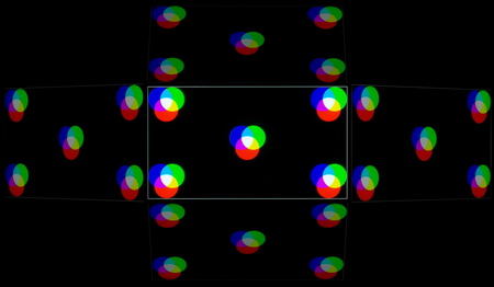

Взглянем для начала на пять классических ракурсов:
Картина получилась характерной для матриц IPS. При поворотах строго по направлениям вправо-влево и вверх-вниз на 45 градусов паразитные оттенки почти не появляются, контрастность падает не сильно, а вот яркость уменьшается заметно. При поворотах на 45 градусов яркость уменьшается примерно в 1.8 раза; что является не лучшим, но допустимым результатом для такого типа дисплеев.

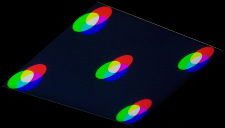

Диагональные наклоны матрицы IPS традиционно «не любят»: падает контрастность и появляется заметная паразитная засветка, меняющая оттенки в зависимости от угла поворота. У героя обзора эти эффекты тоже есть:
Но выражены они слабо, возникают только при поворотах на большие углы, и «по жизни» никак не мешают.

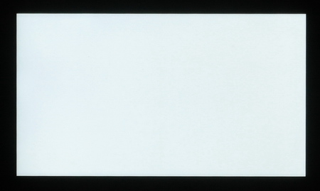

Тест на равномерность белого поля пройден очень хорошо:

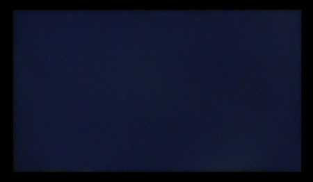

Тест на равномерность черного поля пройден также хорошо:

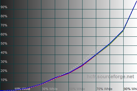

Посмотрим на гамма-кривые:
Гамма-кривые получились с заметными отклонениями от стандарта. Такая форма кривых теоретически может ухудшить различаемость градаций яркости в «средней» области и излишне их подчеркнуть в «светлой». Практически же этот эффект не настолько сильно выражен, чтобы можно было его заметить.

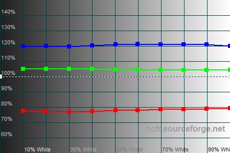

Идем дальше. График по цветовым каналам:
Графики по цветовым каналам получились на удивление ровными, но график красного низковат.

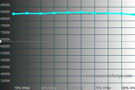

Недостаток красного цвета делает картинку слишком «холодной», что и демонстрирует завышенный график цветовой температуры:
График цветовой температуры, хотя и проходит выше нормы, но тоже удивительно ровный – цвета не будут «плавать» в зависимости от яркости. А то, что цвет «холодноват», можно поправить благодаря наличию утилиты настройки дисплея MiraVision.

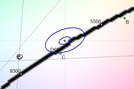

Картина замера по точкам серого клина не идеальна:
Точки серого клина заметно «вылетели» за пределы большого синего овала, обозначающего границу DeltaE<10. Паразитные оттенки будут присутствовать с небольшим смещением цветов в сине-зеленую область. Смягчает этот эффект только кучное расположение точек замера.

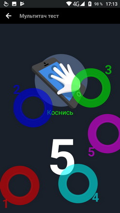

Тачскрин различает пять одновременных касаний. Такое количество касаний адекватно размеру экрана, больше и не нужно.
Что касается отзывчивости сенсора, то она на очень хорошем уровне и воспринимает даже легкие касания. Но режима «в перчатках» нет, касания в них смартфон «не видит».
