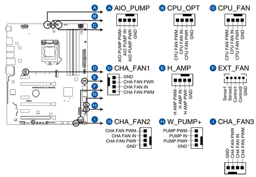

На плату установлено восемь коннекторов 4pin для вентиляторов (несколько штук повышенной мощности для помп СВО). Помимо них ASUS оставила опцию в виде расширения количества вентиляторов. EXT_FAN – это разъем для подключения дочерней платы, добавляющей в систему еще три вертушки.
Примечательно, что компания уделила внимание и прописала точные нагрузки для всех разъемов, а также точно указала, какие вентиляторы и как управляются. Хотя некоторые значения не совпадают с реальностью.
- CPU_Fan – до 1 А и 12 Вт, поддерживает управление через Q-Fan;
- CPU_Opt – до 1 А и 12 Вт, поддерживает управление через Q-Fan (настройка есть только в ПО ASUS, в BIOS опция отсутствует);
- CHA FAN1 – до 1 А и 12 Вт, поддерживает управление через Q-Fan;
- CHA FAN2 – до 1 А и 12 Вт, поддерживает управление через Q-Fan;
- CHA FAN3 – до 1 А и 12 Вт, поддерживает управление через Q-Fan;
- AIO Pump – до 1 А и 12 Вт, не поддерживает управление через Q-Fan, всегда подается максимальное напряжение (настройка в BIOS есть, можно выбрать привязку к температуре процессора);
- W_Pump – до 3 А и 36 Вт, не поддерживает управление через Q-Fan, всегда подается максимальное напряжение (персональная настройка в BIOS совмещена с настройкой AIO Pump);
- H_AMP – до 3 А и 36 Вт, поддерживает управление через Q-Fan.

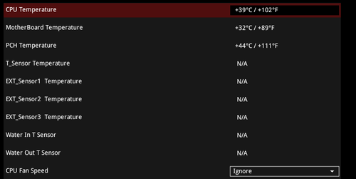

В разделе мониторинга и вентиляторов сосредоточены настройки последних. А на заглавной странице можно увидеть текущие параметры: напряжения, обороты подключенных вентиляторов или помпы.

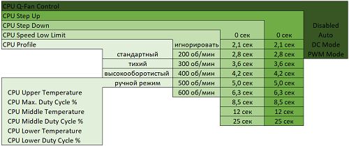

В Q-Fan Configuration вкладок больше, а для автоматической настройки нужно воспользоваться режимом Q-Fan Tuning. Плата сама протестирует возможности подключенных моделей и создаст профили с оптимальными настройками. В ручном или полуручном режиме следует пройтись по вкладкам Chassis Fan(s) Configuration и Ext. Fan(s) Configuration.
CPU Q-Fan Control
Настраивается по нескольким параметрам:
- CPU Q-Fan Control – контроль и настройка выключены, включены в автоматическом режиме, DC режиме (3pin), PWM режиме;
- CPU Speed Low Limit – минимальные обороты (игнорировать, 200, 300, 400, 500, 600 об/мин);
- CPU Profile – стандартный, тихий, высокооборотистый и ручной режим.
Ручной профиль дает доступ к следующим настройкам:
- CPU Upper Temperature – максимальная температура, при которой будут установлены обороты вентилятора в процентах от максимальных оборотов;
- CPU Max. Duty Cycle % - обороты вентилятора в процентах от максимальных оборотов;
- CPU Middle Temperature - промежуточная температура, при которой будут установлены обороты вентилятора в процентах от максимальных оборотов;
- CPU Middle Duty Cycle % - обороты вентилятора в процентах от максимальных оборотов;
- CPU Lower Temperature - минимальная температура, при которой будут установлены обороты вентилятора в процентах от максимальных оборотов;
- CPU Lower Duty Cycle % - обороты вентилятора в процентах от максимальных оборотов.

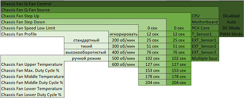

Chassis Fan 1/2/3 и H_AMP Fan
Эти четыре вентилятора настраиваются подобно CPU, но с небольшими изменениями. Можно задать температурный датчик, относительно которого будет работать вентилятор. Причем в самом сложном варианте доступно задать до трех датчиков одновременно, выбрав их самостоятельно. Вот теперь может пригодиться разъем для внешнего датчика, который установлен на плату.

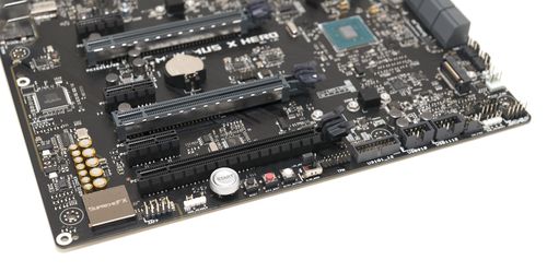

Замечаний по итогам обзора немного, а существенных и вовсе нет. Инженеры почему-то разместили кнопки включения/перезагрузки/Safe_boot и Retry очень близко друг к другу и создали некоторую путаницу с описанием и настройкой разъемов вентиляторов. В остальном претензий нет.
