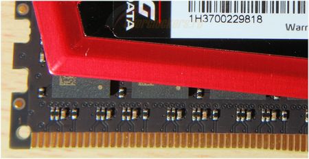

Увлекшись декоративным оформлением, ADATA сделала так, что микросхемы DRAM не то, что не полностью контактируют с термопрокладкой, а и вовсе выглядывают из-под радиаторов и характерная маркировка Samsung опознается моментально.
Дальше простая логика в виде уже известного строения модуля подсказывает наиболее возможный ответ, какая именно DRAM используется в данном комплекте – Samsung B-die (на самом деле есть еще, например, Samsung C-die, но в «брендовых» модулях их пока что – искать днем с огнем).

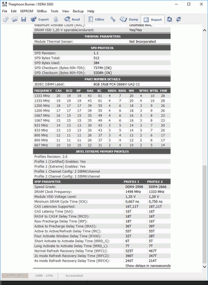

Ознакомление с содержимым SPD полностью подтверждает наблюдения:
Модули построены на восьмигигабитных микросхемах Samsung B-die, имеют одноранговую организацию («single rank») и выполнены на восьмислойной печатной плате.
В SPD прописаны стандартизированные JEDEC профили для работы на частотах не только до 2133 МГц включительно, также записаны параметры для 2400 и 2666 МГц (хотя тайминги многим покажутся неадекватно высокими, это - стандарт). Также в SPD записано не один, как водится, а сразу профиля XMP-профиль для работы на частотах 2666 МГц (с таймингами 16-16-16) с напряжением 1.20 В и 3000 МГц (с таймингами 16-18-18) с рабочим напряжением 1.35 В. Термомониторинг отсутствует.
Довольно удобно, надо сказать: на тот случай, если пользователь по какой-то причине не сможет запустить систему на номинальных 3000 МГц, инженеры ADATA предусмотрели подстраховку на 2666 МГц в виде дополнительного профиля со сниженными относительно номинала JEDEC таймингами и при этом – со штатным напряжением. В принципе, Samsung B-die способны выдерживать и более агрессивные тайминги, но здесь инженеры ADATA подстраховались.
В целом же использование Samsung B-die – это очень удачный шаг со стороны ADATA: данные микросхемы демонстрируют отличный разгонный потенциал. Как правило, именно Samsung B-die используется в наиболее скоростных модулях DDR4 объемом 8-16 Гбайт с частотами свыше 3600 МГц и именно эта DRAM, по общим наблюдениям, является наилучшим вариантом для довольно капризных к памяти процессоров AMD Ryzen.
Да и сами по себе формулы таймингов, реализованные в ADATA XPG Spectrix D40 являются оптимальными для AMD Ryzen – они имеют четные значения (к нечетным процессоры AMD относятся довольно негативно).
В довершение – дамп содержимого SPD, снятый посредством Thaiphoon Burner.
