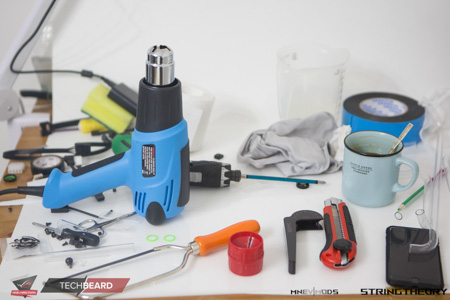

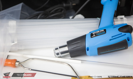

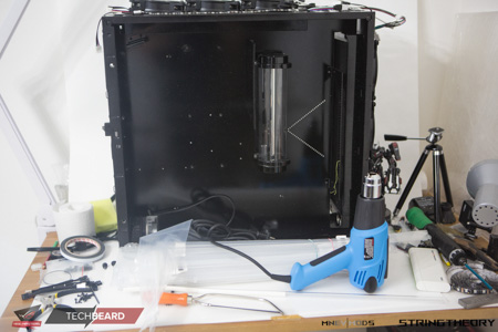

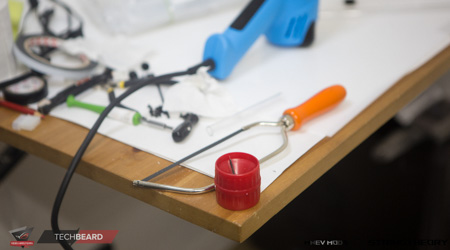

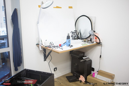

Самый долгожданный этап, сборка контура, на самом деле, он был и самым приятным, и признаюсь, трубки я гнул в первый раз. Сразу скажу огромное спасибо за фен камраду ALEX_NIKO.
Как правило, для многих проектов — это финальный этап, но не тут, правда, выход на финишную прямую все-таки есть.

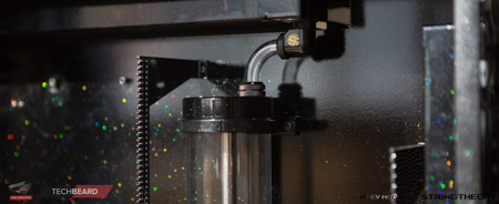

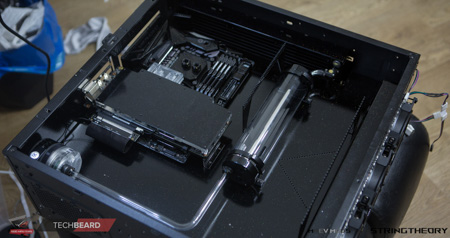

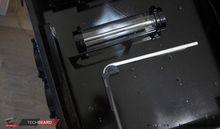

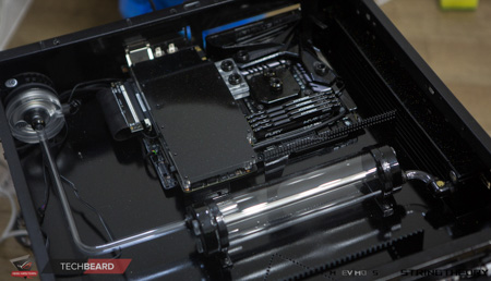

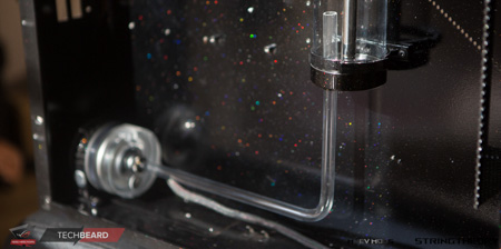

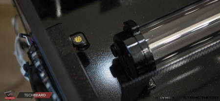

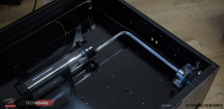

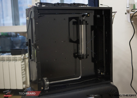

Начать я решил с выхода от резервуара на помпу, гиб простой, красивый, но будет спрятан.
Качество фитингов Bitspower радует, это уже их второй проект.

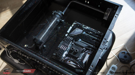

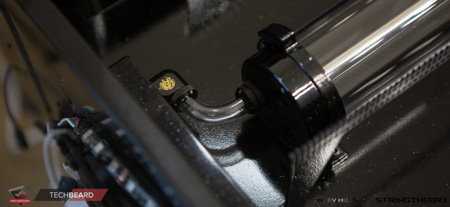

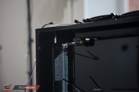

Далее вход из EK PE360 в резервуар.
Так все просто.

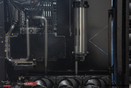

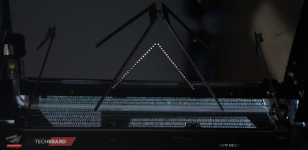

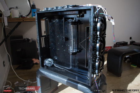

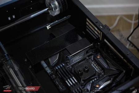

Далее объединяем EK CE420 и EK PE360.
Немного любуемся проектом в лучах майского солнца.

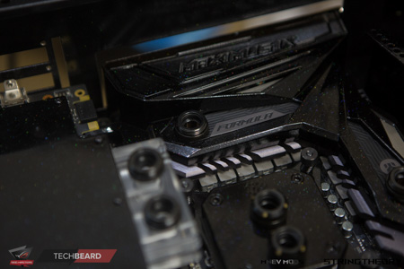

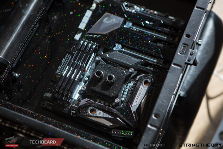

Устанавливаем материнскую плату.
Далее фиксируем видеокарту.

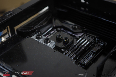

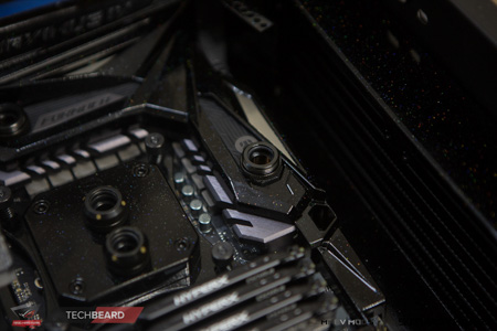

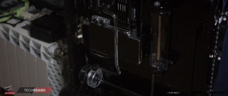

Фитинги на места.

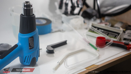

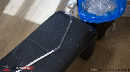

И гнем дальше.

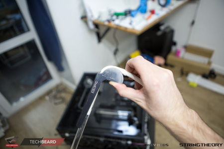

Кстати, инструмент для гибки трубок от XSPC - отличная штука.

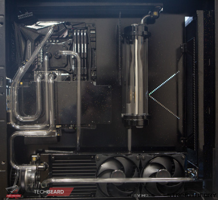

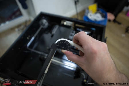

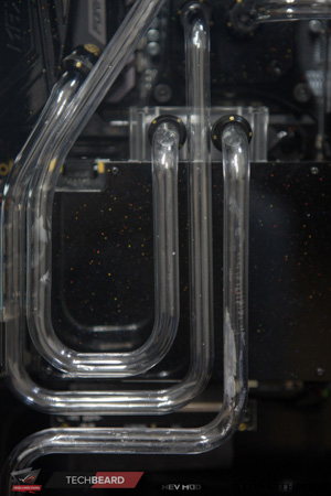

Вот и начались сложные изгибы, которые давались далеко не с первого раза.
Приближалась ночь, нервы были на пределе, быстро загнуть трубку от помпы в процессорный водоблок не получается.
И с приятным чувством усталости я решил перенести все это на следующий день.

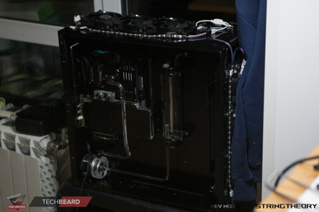

И он настал, все пошло как по маслу.

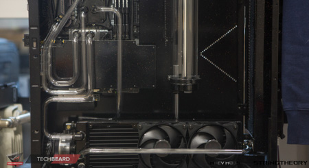

После процессорного водоблока соединение идет к ватеру VRM.
От VRM трубка идет к видеокарте.
Создаем первые упорядоченные линии в этом проекте.
От видеокарты уходим на радиатор EK SE 360.
А от EK SE360 идем в EK CE420.
Если подвести итог то тем, что получилось, я доволен, тем более для первого раза.
