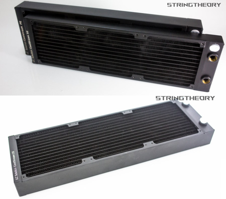

Радиаторы в тренде или больше RGB-подсветки

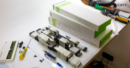

RGB пихают куда только не лень, и я решил не отставать от тренда. Но пока знакомимся с тройкой радиаторов, что я буду использовать в проекте.
- EK-CoolStream SE 360;
- EK-CoolStream PE 360;
- EK-CoolStream CE 420.
Тройка недорогих и довольно неплохих радиаторов EK.

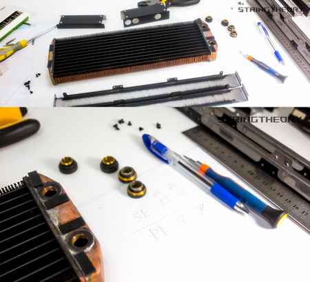

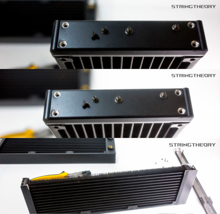

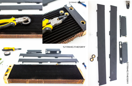

Небольшая инструкция или то, как я это видел, надеюсь, помидорами не закидаете.

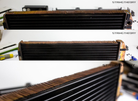

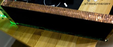

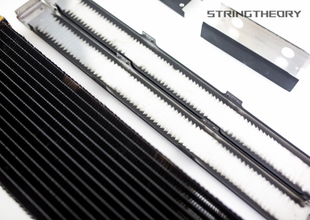

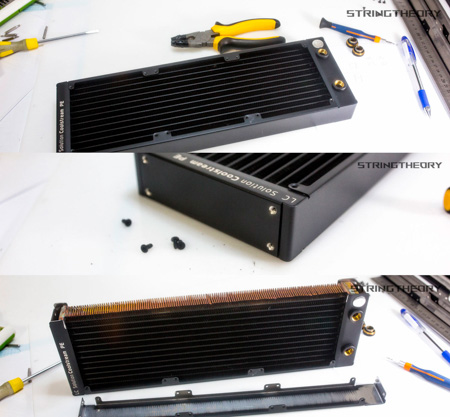

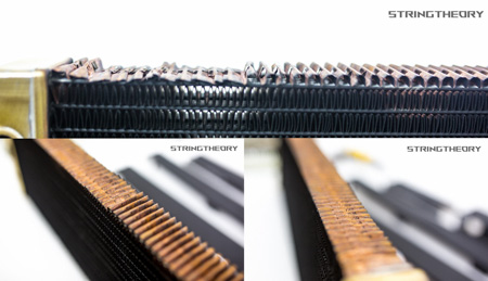

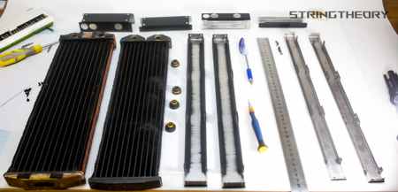

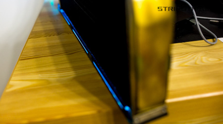

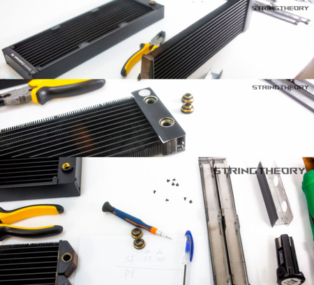

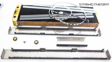

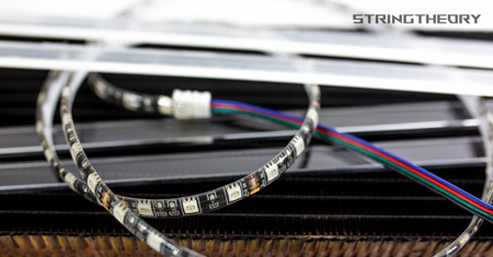

Разбираем каждый радиатор полностью, для чего? Я буду их красить и попутно испытывать идею с подсветкой.

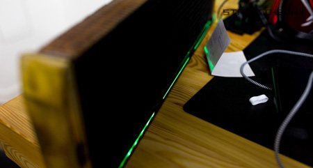

Брем пару полосок оргстекла, они будут выполнять роль рассеивателя.
И берем светодиодную ленту.

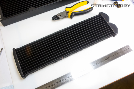

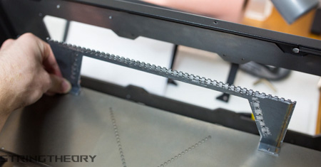

Заминаем крайние ряды гофроленты.
И готовимся к установке ленты с рассеивателями. С двух сторон, как на фото ниже.
Раз, два, три - радиатор гори! Вот результат, мне нравится.
Убедившись, что это получается интересно проделываю эту операцию с остальными радиаторами.

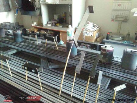

И пакую корпусы радиаторов на покраску.

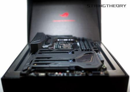

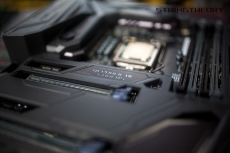

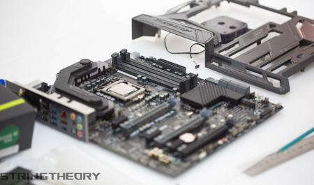

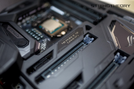

Материнская плата и процессор

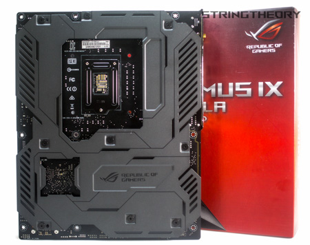

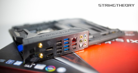

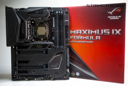

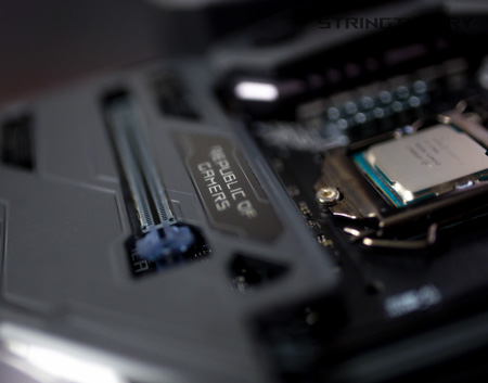

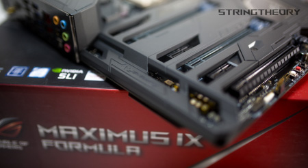

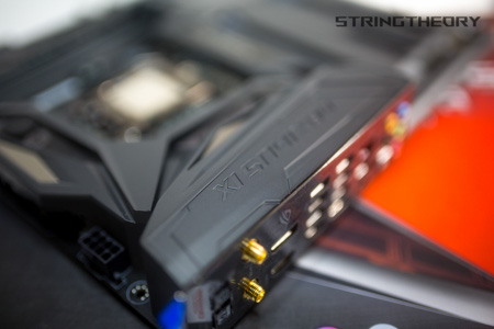

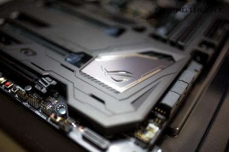

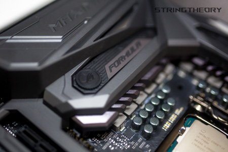

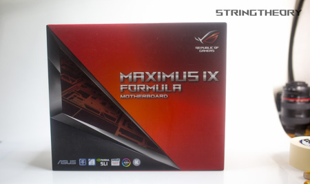

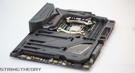

Я выбрал ASUS ROG Maximus IX Formula не потому, что ASUS ROG Maximus IX Extreme еще не появилась в России. А потому что у нее был ватер VRM, имеющий идеальное для меня расположения отверстий под фитинги с резьбой G1/4, позже вы поймете, о чем я говорю. И еще у нее есть броня, которая отправится на перекраску.
Хочу сказать, что знакомство с Maximus IX Formula меня порадовало, очень хорошая материнская плата, была бы она только для X99.

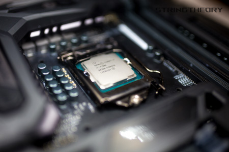

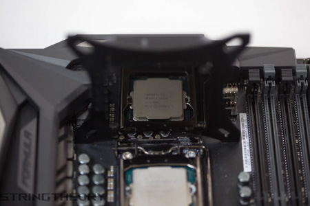

Огромное спасибо Владу Захарову за отборный процессор Intel Core i7-7700K, который может @5100 МГц при 1.26 В.

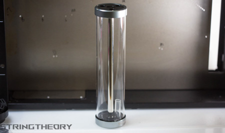

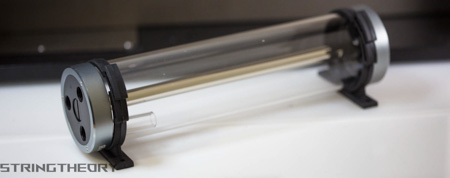

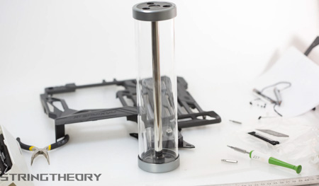

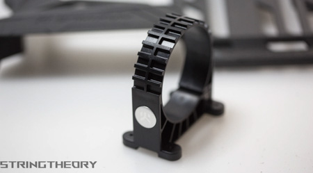

Резервуар BARROW 270MM LFPG65-V3TGB очень порадовал внешним видом и качеством.

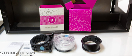

Топ EK-XTOP REVO D5 – PLEXI очень понравился мне за то, что хорошо гасит вибрацию и шум D5ой.
Установлен он будет в левом нижнем углу.

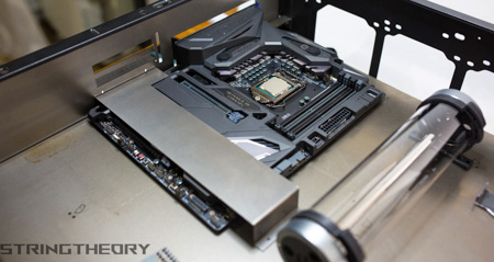

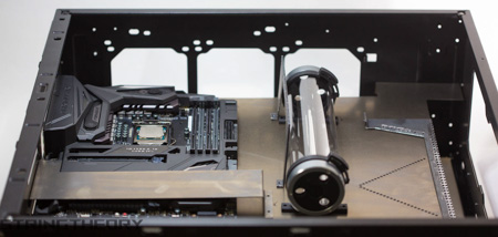

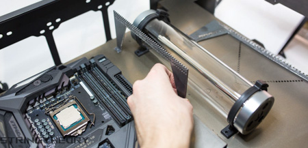

Самое время сделать небольшую примерку.

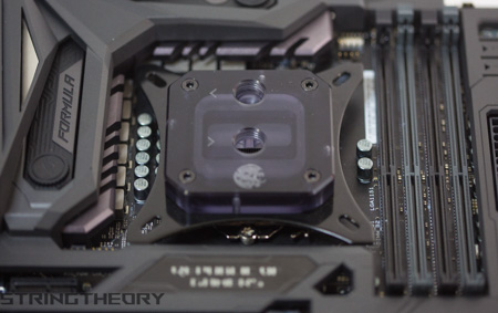

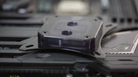

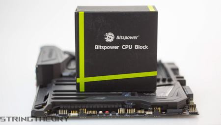

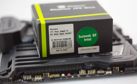

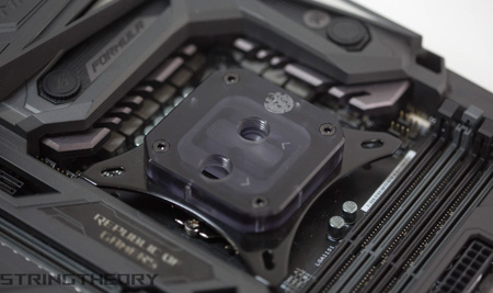

Давно ждущий своего часа водоблок Bitspower Summit EF Ice Black (Intel, Acrylic) (BP-WBCPUIAC-BKMBKIBK). Думаю, он впишется сюда как нельзя лучше.

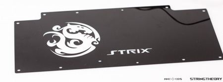

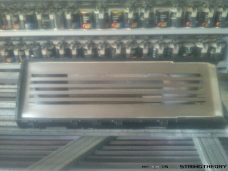

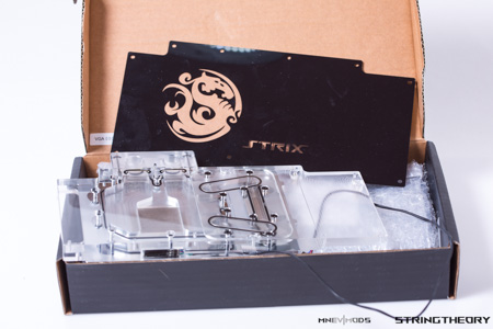

И водоблок для ASUS ROG STRIX GTX1080 Bitspower GTX 1080 ROG Strix Acrylic Limited Edition (Clear) BP-WBV1080ARS-RGB5/
Его пластиковая накладка пойдет на покраску.

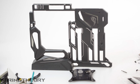

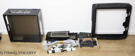

Подготовка к покраске
Это очень значимый момент для проекта, так как после него пути назад уже нет, а это значит то, что здесь нельзя ничего упустить.

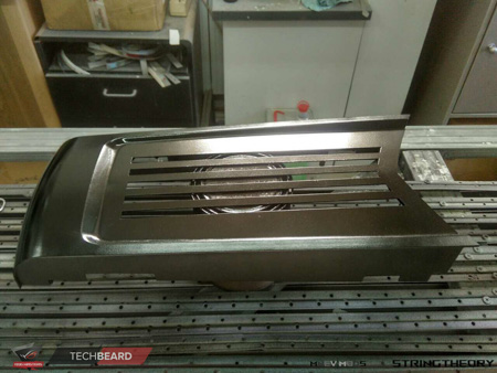

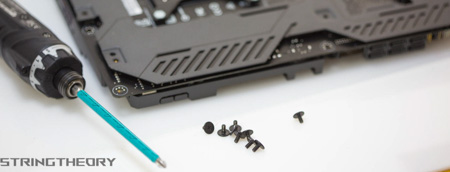

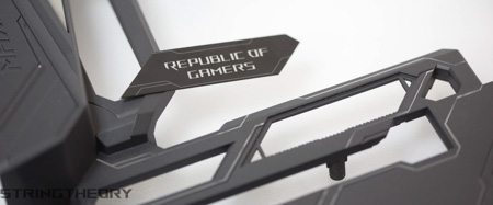

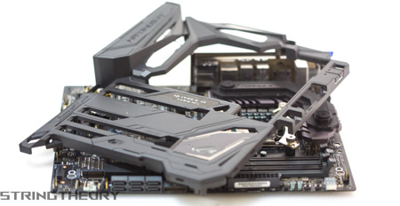

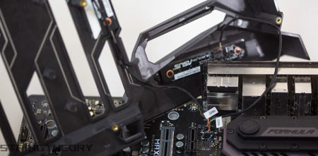

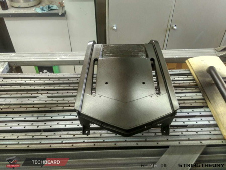

Первым делом снимаем пластиковый кожух с ASUS ROG Maximus IX Formula.

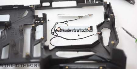

Снимаем подсветку.

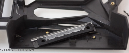

Отклеиваем ROG лого, чтобы сохранить.
И рассеивать над IO панелью.

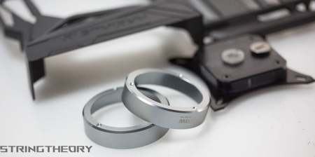

Еще на покраску отправится водоблок, Bitspower Summit EF Ice Black, в отверстия под фитинги вкручиваем обычные заглушки.
С резервуара снимаем металлические кольца.
Туда же кольцо от топа ЕК.

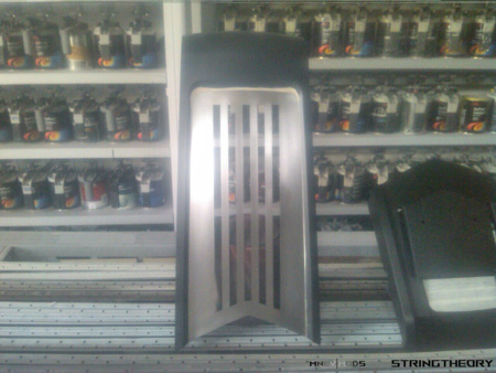

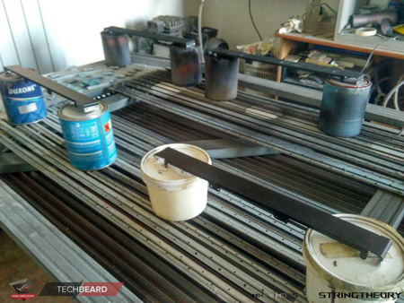

Все готово к покраске.

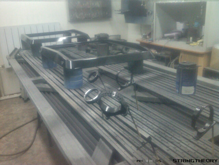

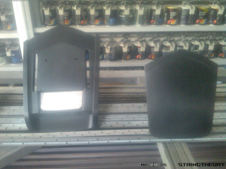

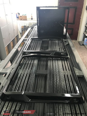

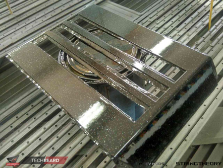

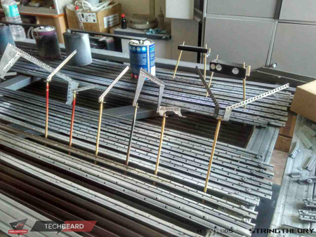

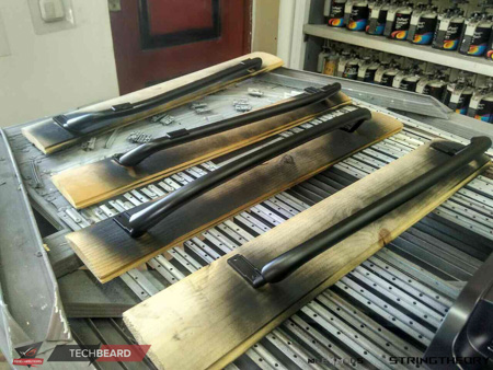

Покраска

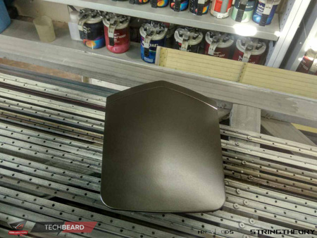

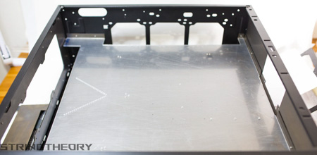

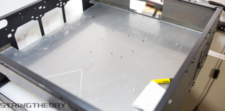

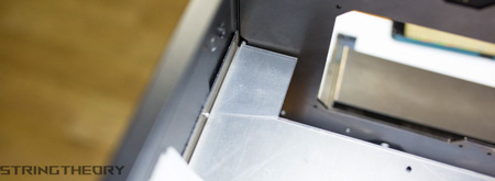

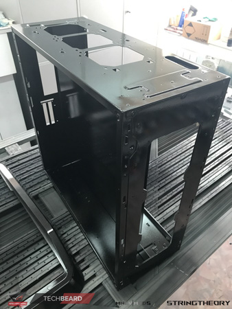

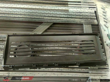

Больше всего времени ушло на подготовку передней и верхней панелей корпуса.
Было много лишнего герметика, который пришлось убирать, так как шпаклевка отказывалась вставать на место.

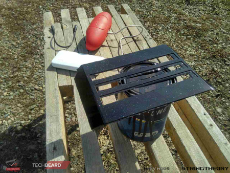

Передняя и верхняя панели окрашены в черный матовый.
А все остальные делали, включая корпус, должны стать черными с блестками под три слоя лака.
