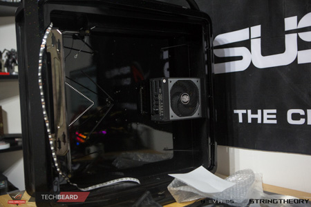

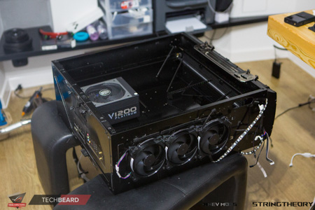

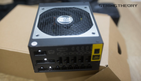

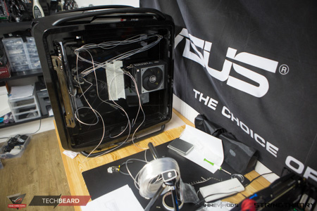

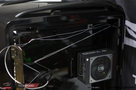

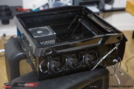

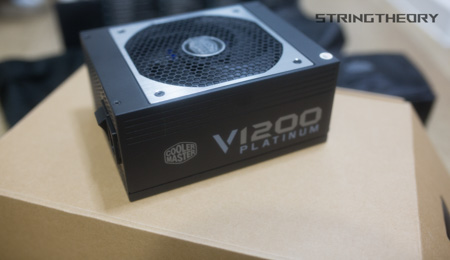

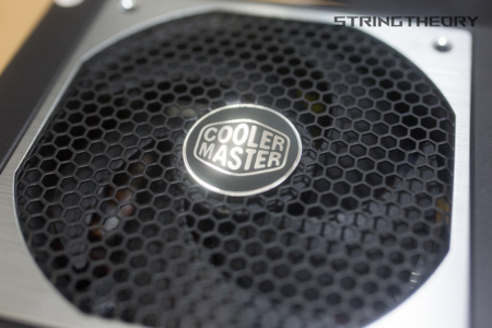

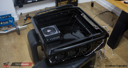

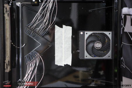

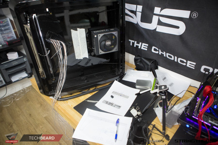

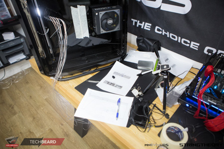

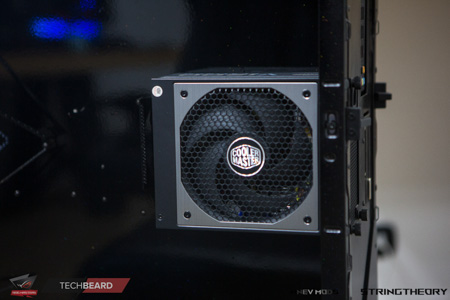

Блок питания

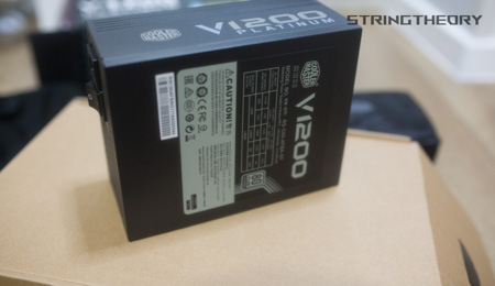

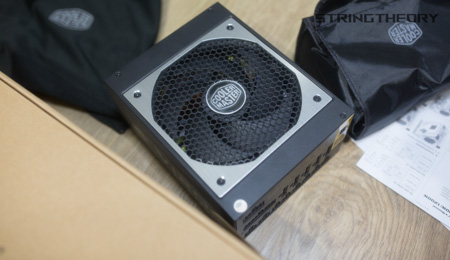

Я выбрал для проекта бывший флагман Cooler Master V1200 Platinum, в те времена, когда эти криптовалютные накрутчики не усложняли жизнь нормальным людям.
P.S Ничего личного, просто товарищи майнеры я из-за вас не могу собрать все проекты, которые хотел. И не надо винить производителей, покупать по десять видеокарт и по три блока питания – ненормально.
Выглядит БП добротно, внутри вентилятор с той же крыльчаткой, что и выбранные мной для проекта Master FAN PRO.
Про его характеристики и возможности говорить я не буду, на это есть обзор «Тестируем три блока питания высокой мощности: Cooler Master V1200 Platinum, Chieftec GPM-1250C и EVGA SuperNOVA 1200 P2»

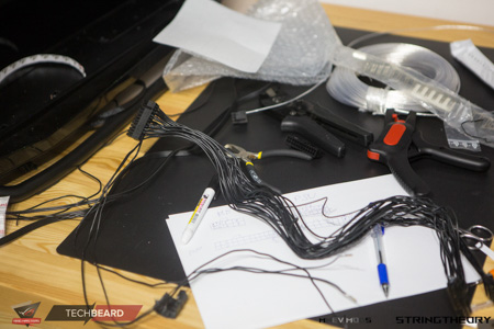

Всего за двоеных проводов в колодке 24Pin оказалось 4 шт.

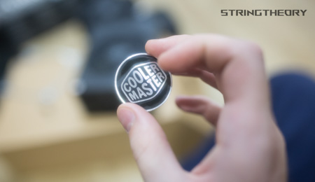

Чуть моддинга, переклеим наклейку.
Эти фотки были сделаны еще в далеком марте, когда я был левшой. И вот в таком состоянии я сделал добрую часть проекта, даже умудрился поработать дремелем.
А вот свое место Cooler Master V1200 Platinum занял только почти через 2,5 месяца, мы к этому еще вернемся.

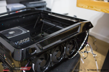

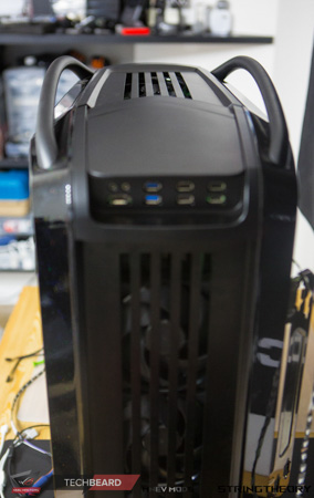

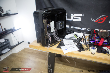

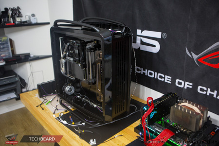

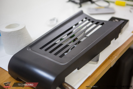

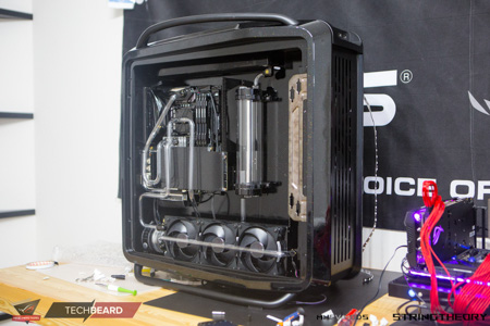

Обшивка

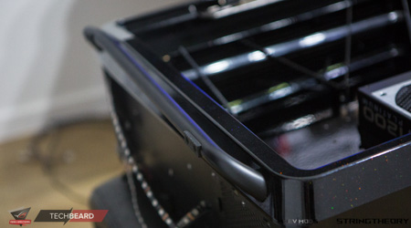

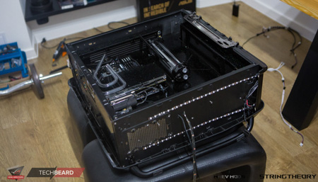

Контур собран, все на своих местах, добиваем подсветку и ставим обшивку.

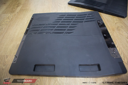

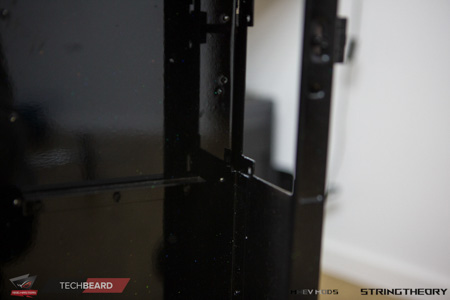

Первой пойдет передняя панель.

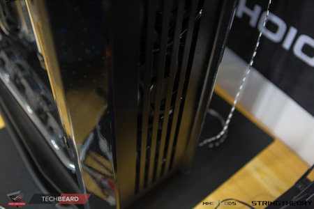

Следом за ней устанавливаем боковины и ножки.
Тут надо быть максимально аккуратным, чтобы не повредить покрытие.
И все это я делаю по-прежнему по большей части одной рукой, после операции возникли осложнения и кость снова торчит, поднимать более 5 кг правой рукой я не могу.
Несмотря на все препятствия, все получилось.
Повторяем то же с правым боком.

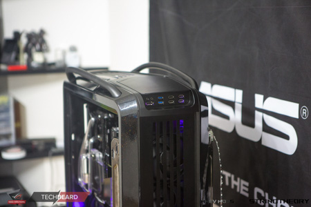

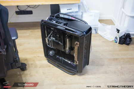

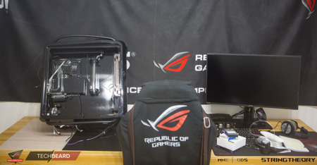

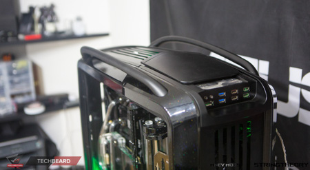

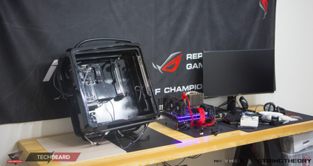

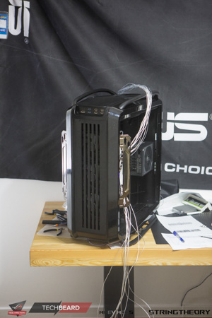

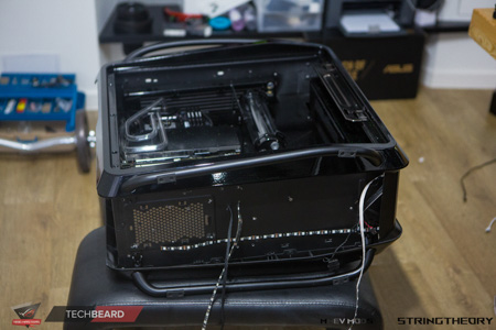

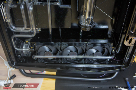

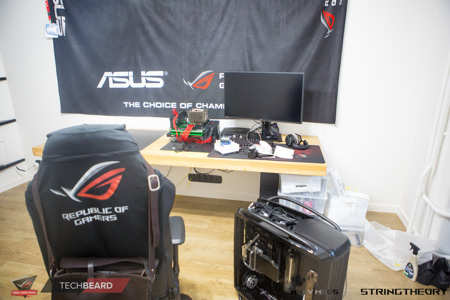

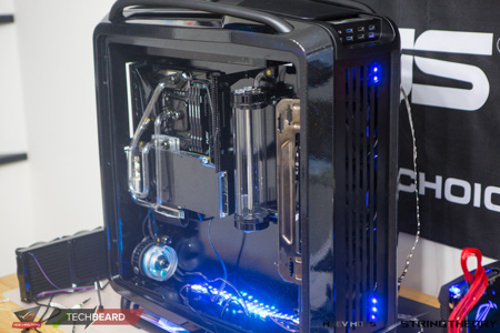

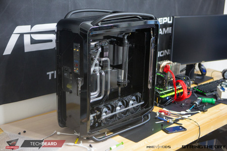

И вот почти собранный Cooler Master Cosmos II стоит на том же месте, с которого начиналась его разборка.

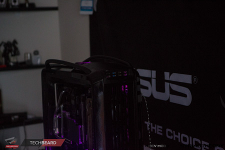

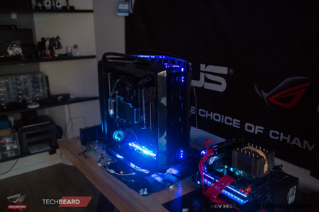

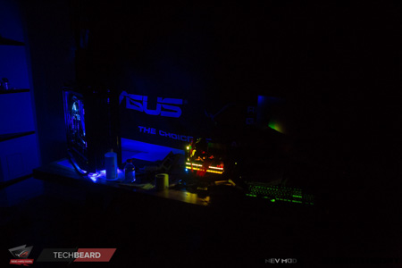

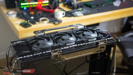

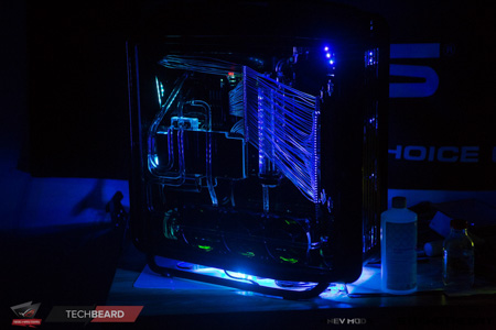

На данном этапе я проверил все соединения подсветки.
И проверил ее работоспособность, на удивление, материнская плата ASUS ROG Maximus IX Formula держала больше 5 метров ленты на себе, не пришлось даже добавлять усилитель.

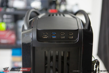

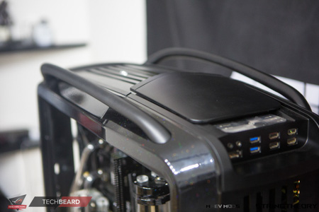

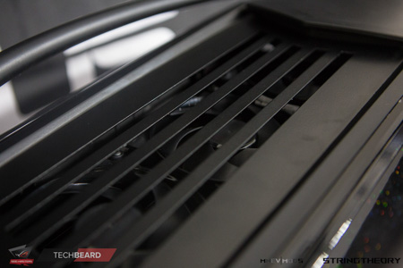

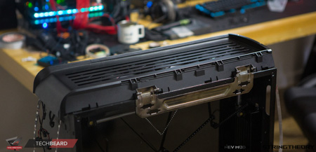

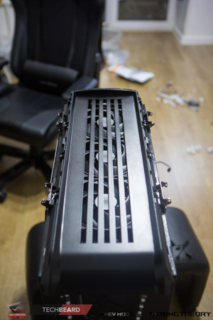

Пока проверял ленту, поставил на место верхние панели.

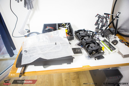

Шаг вперед и два назад, снимаем один из радиаторов.
Но после возвращаем все назад и любуемся результатом.

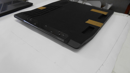

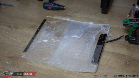

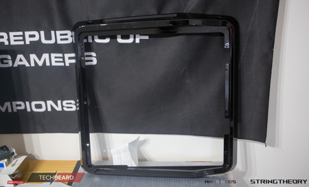

Дверцы

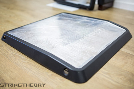

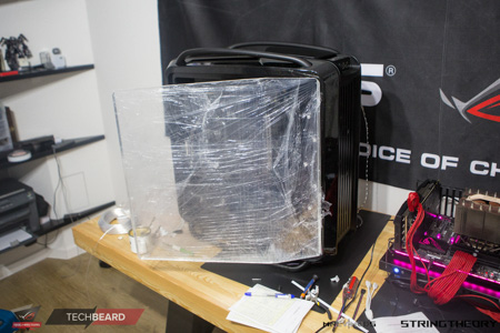

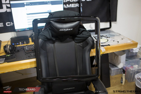

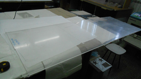

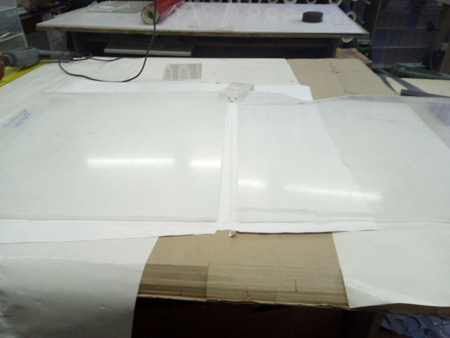

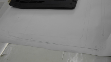

Мне изначально хотелось что-то сделать со стоковыми дверьми или вообще заменить их. Выбрано было второе, и тут хотелось сделать не как все.
Посмотрев кучу проектов с Cooler Master Cosmos, я понял, что мало кто заморочился сделать полностью прозрачные дверцы и повторить их оригинальную форму.

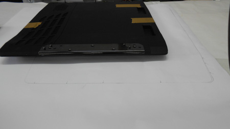

Были сняты размеры со стандартных дверей.

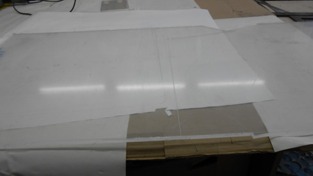

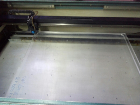

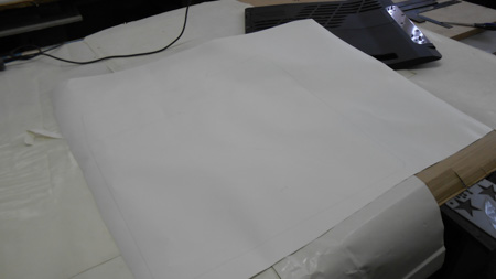

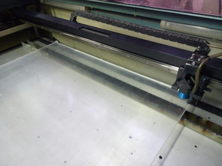

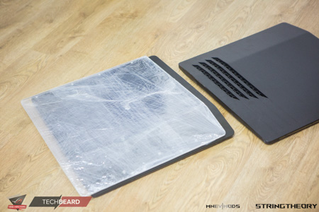

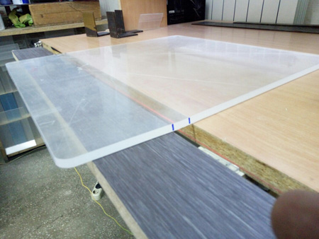

Подобран материал, оргстекло 10 мм.

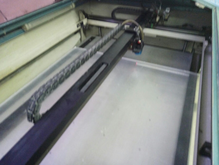

Я его отправил на лазер.

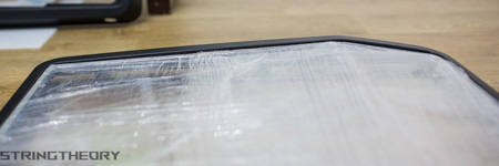

А после сделал гиб на струне, с помощью куска ДВП, просто загнул/поднял немного вверх и зафиксировал.

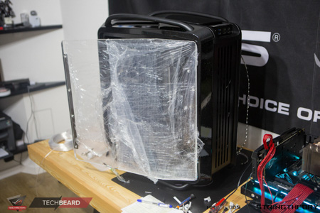

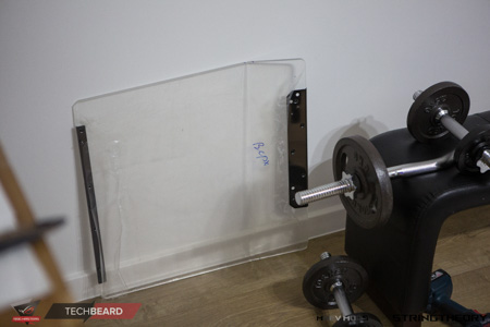

Результат пока радует, осталось примерить.

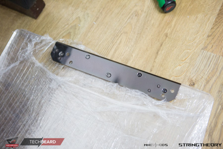

Пока еще замотанные в пленку двери смотрелись хорошо.

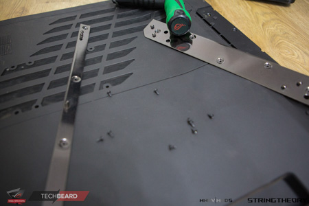

Пора бы по-настоящему примерить дверцы. Сначала снимем фурнитуру со старых дверей.
Пересадим на новые.
Примерим.
Поставим пластину с замком.
И повторим все со второй дверью.
Результат смотрите в финале.

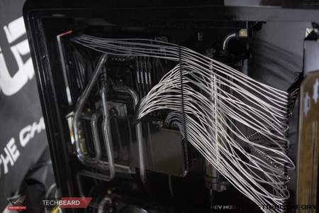

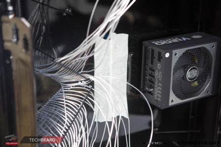

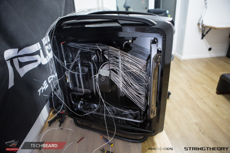

Струны

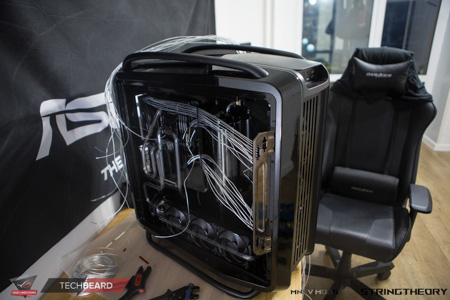

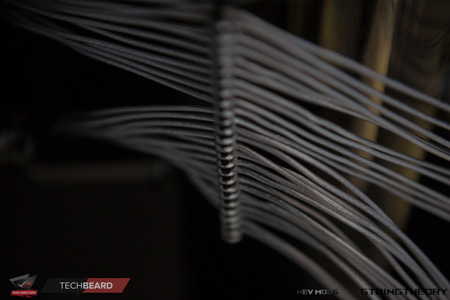

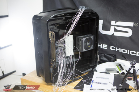

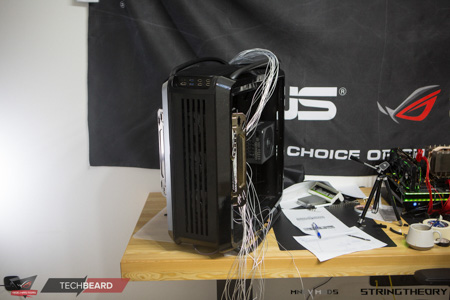

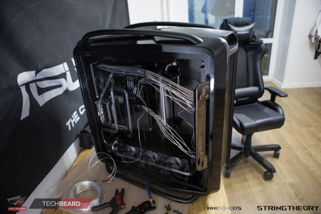

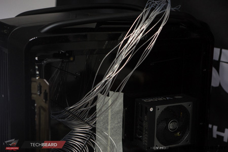

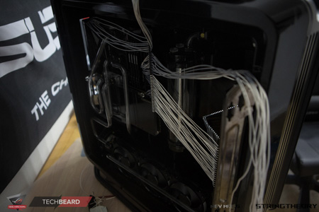

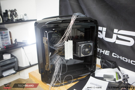

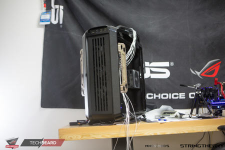

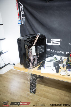

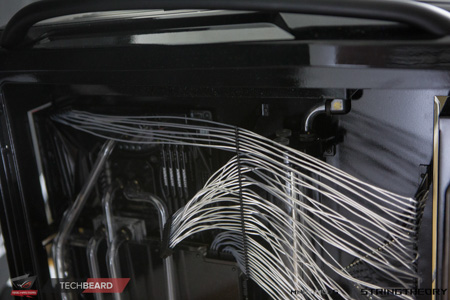

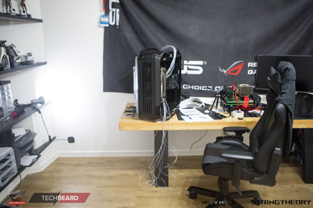

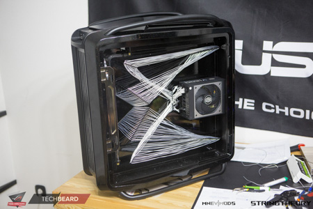

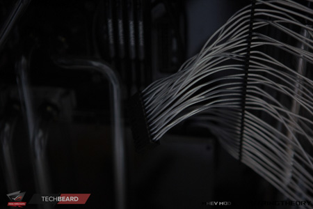

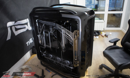

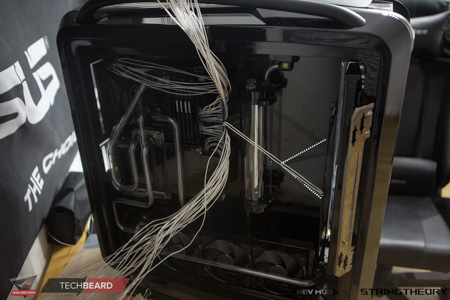

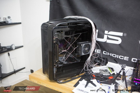

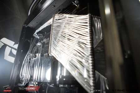

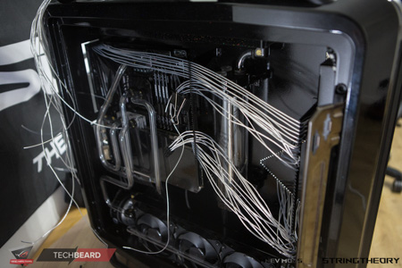

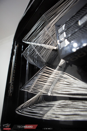

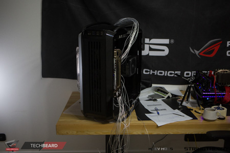

Одна из главных частей проекта и причина провала, по моему мнению. Я решил использовать кабель AWG18 в тефлоновой оплетке, хотя изначально планировались провода в обычной серой оплетке, но в последний момент передумал и заказал 97 метров этого чуда в тефлоне.

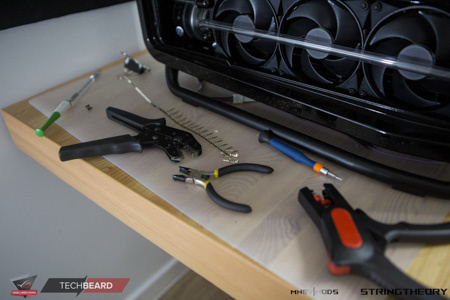

С протяжкой и обжимкой проводов не было проблем, все просто.

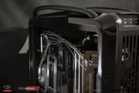

Сначала был запущен верхний ряд 8 подводов питания CPU.
Процесс обжимки проводов без оплетки прост, за инструмент спасибо камраду ALEX_NIKO.

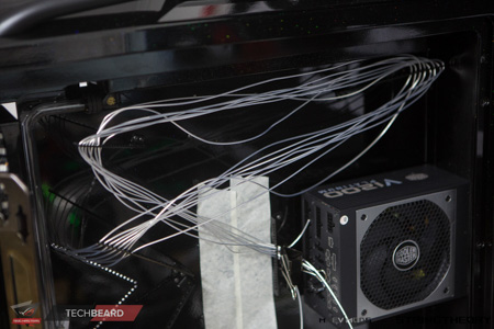

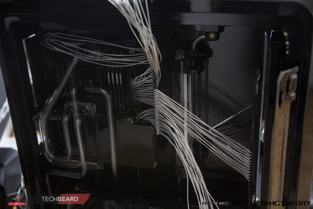

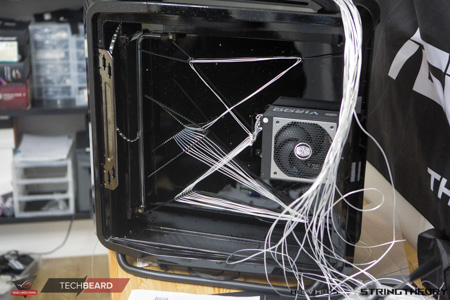

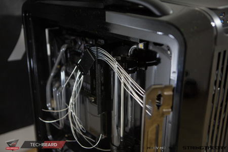

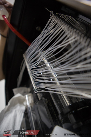

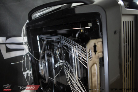

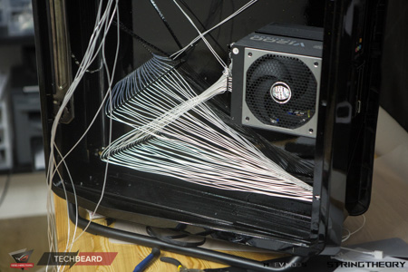

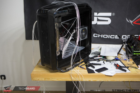

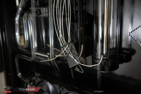

И вот на этом этапе и началось все самое неприятное, провода, как оказалось, сложно натянуть из-за не достаточной жесткости крепления, а, казалось бы, сталь 2 мм.
В общем, струны вяло болтались, а не натягивались.

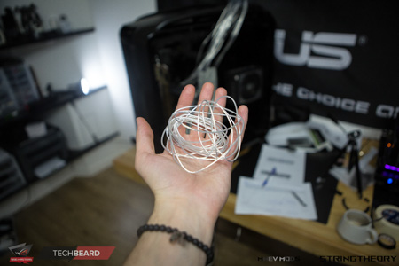

Дважды пересобранные провода были довольно сильно деформированы.
О реализации задумки, как мне хотелось, я уже даже не думал, просто смирился с тем, что слил проект по своей неопытности.
Но работы мы продолжали.
Приступив к третьему переплетению, было решено использовать пластиковые держатели. Которые надо было сделать быстро и оставалось всего 5 дней до сдачи проекта.
Пока мы делали держатели, а за это спасибо Антону, я доплел эти нити…

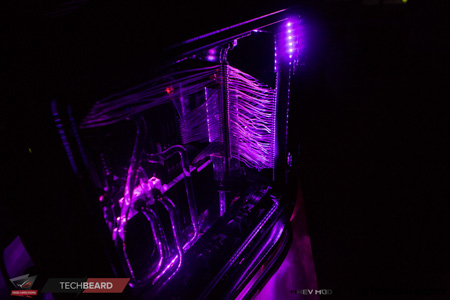

Результат уже увидите в финале.

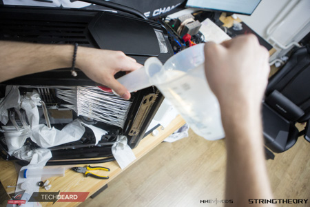

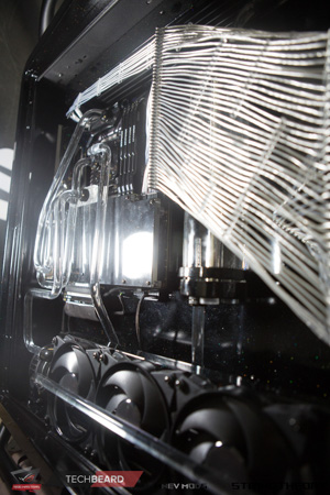

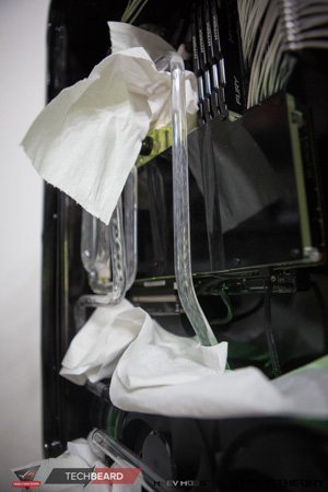

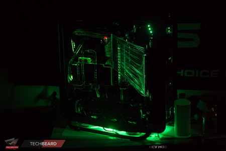

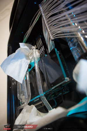

Заправка
Для заправки используется самая обычная бесцветная жидкость EK.
Побольше салфеток (туалетная бумага) и воронка из огромного шприца и шланга.
Немного не бодрых нитей…

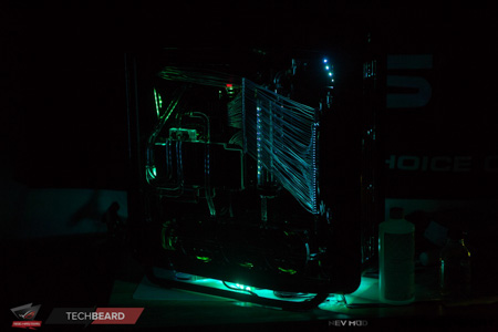

И пробный старт удался.
А вот тут уже результат с пластиковыми вставками. Нити стали немного ровнее, но все-таки, не так как хотел.
