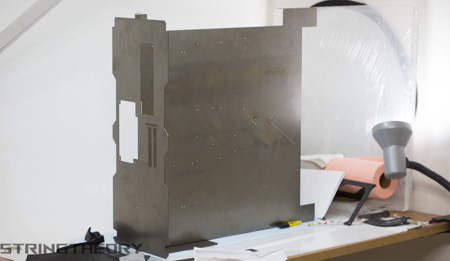

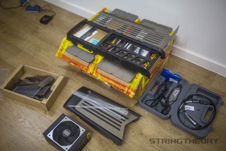

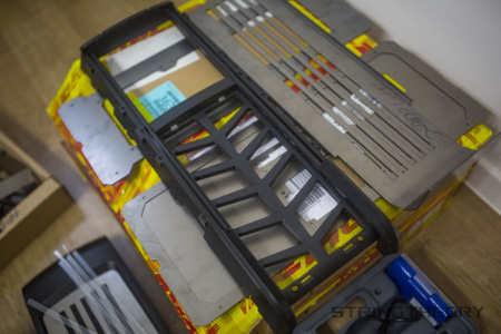

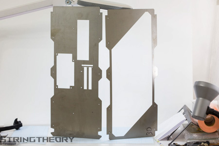

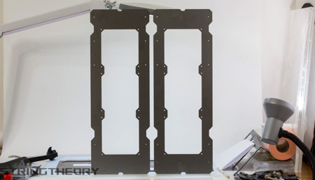

Имея чертежи, в верности которых мы были уверены на 99%, мы отправили металл на резку и грибку, параллельно занялись подготовкой пластика к покраске. Но приступить к этому процессу мы не успели, 4 дня и наши детали готовы.

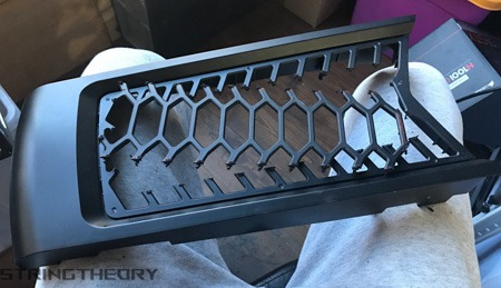

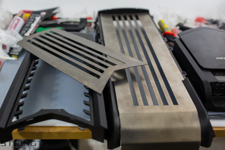

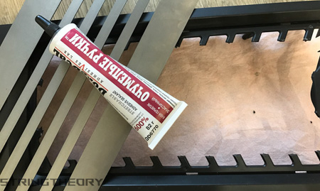

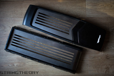

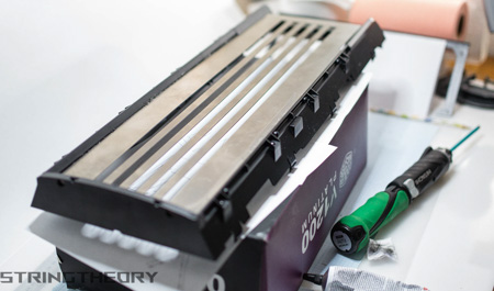

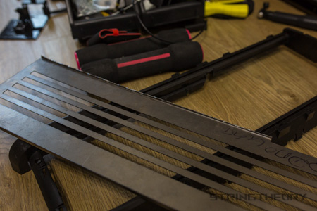

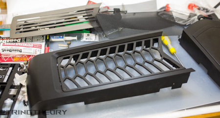

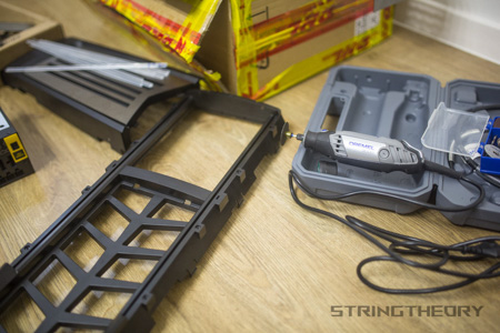

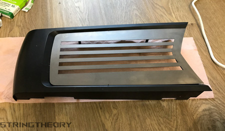

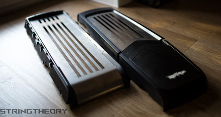

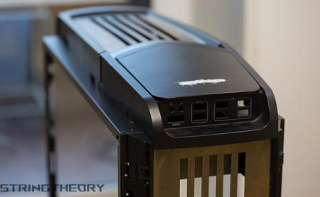

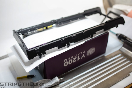

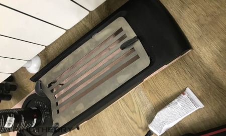

Начал я с передней панели, новая металлическая вставка с довольно строгим дизайном должна врезаться в пластик и сесть на герметик.
Для начала убираем все лишнее.

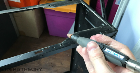

Некоторые недочеты затянули процесс… подпилить там, подпилить тут.

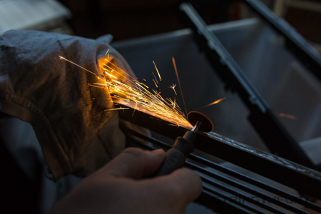

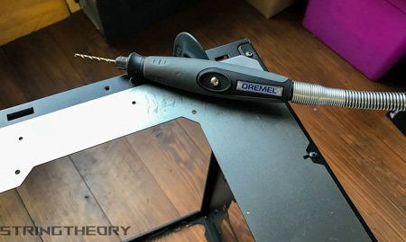

Вот тут Антон пилил дремелем.

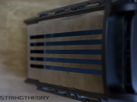

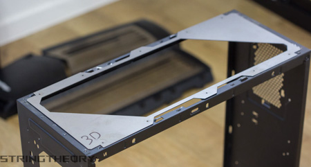

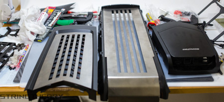

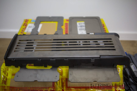

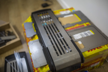

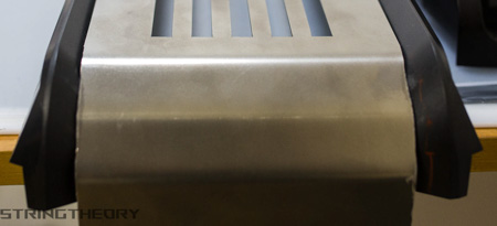

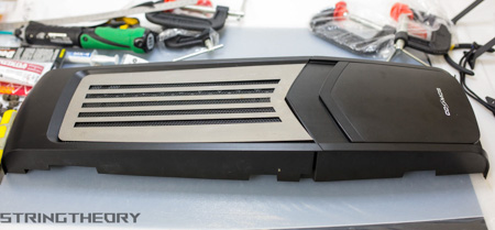

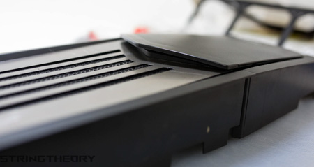

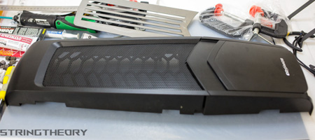

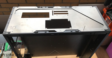

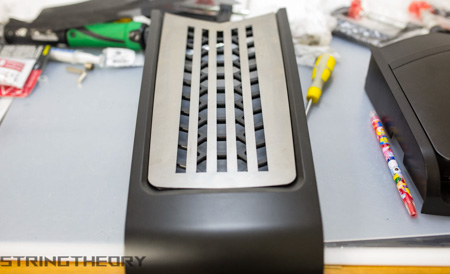

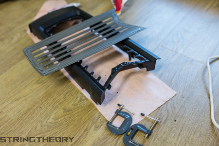

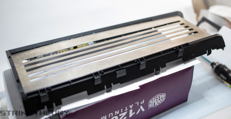

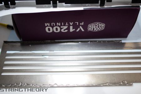

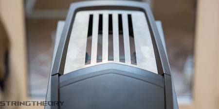

Но в итоге все начало срастаться, и я уже перешел к верхней панели. Принцип тот же, металлическая вставка поверх пластика.

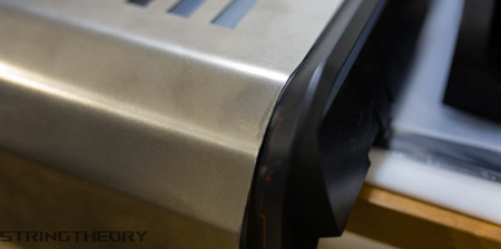

Хорошо, что сталь довольно мягкая и придать ей нужную форму проблем не составило.

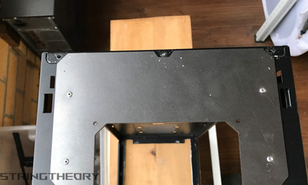

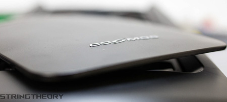

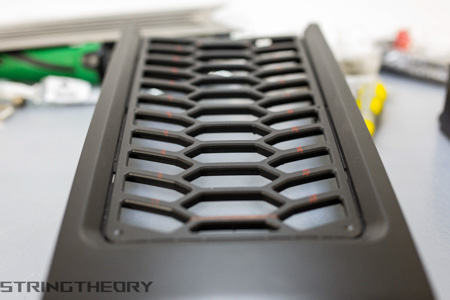

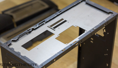

Снова убираем все лишнее.

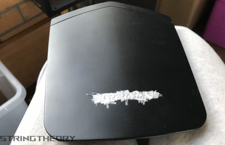

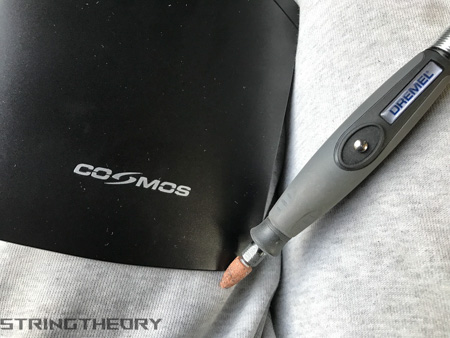

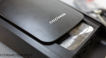

И избавляемся от надписи Cosmos.

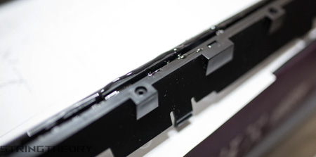

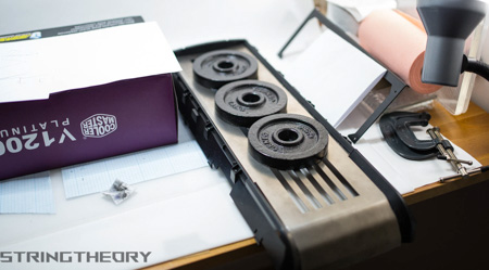

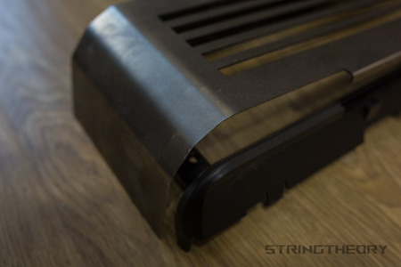

Пришло время склеить детали.
Результатом я пока доволен.

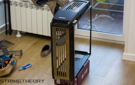

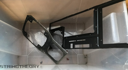

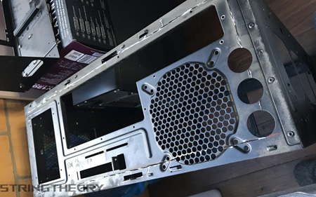

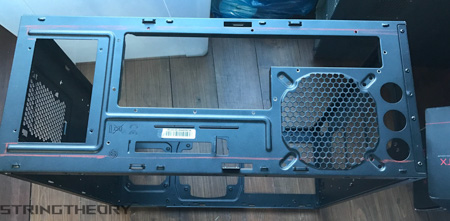

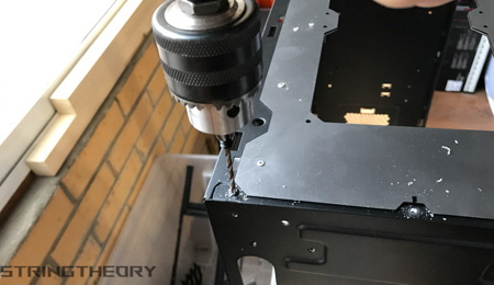

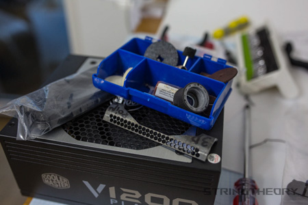

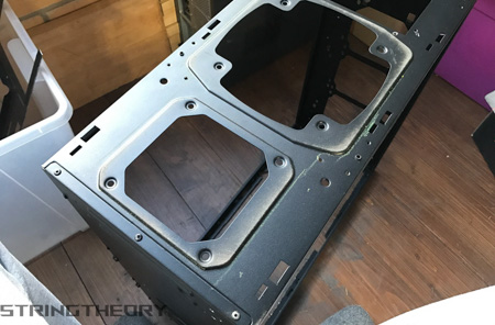

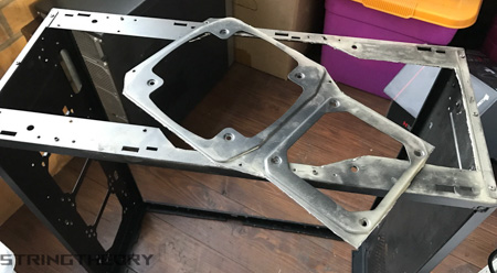

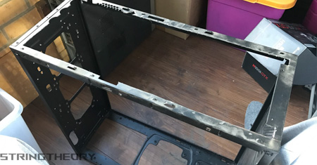

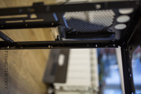

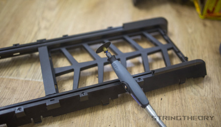

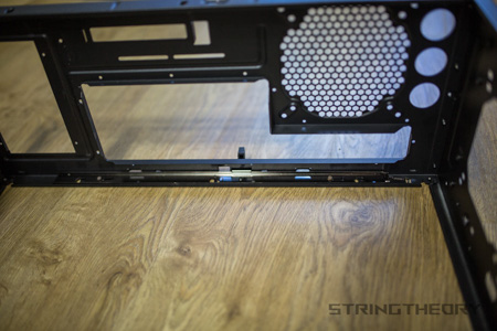

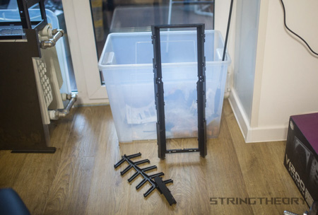

Переходим к работе над внутренностями корпуса. Избавляемся от замков.
Делаем примерку.

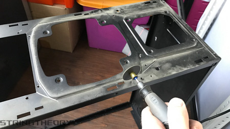

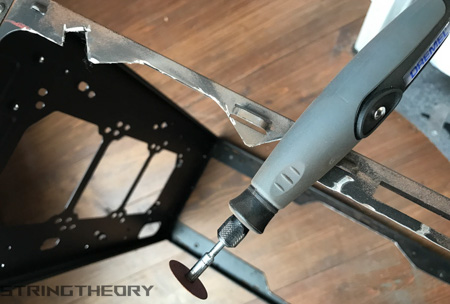

И веселимся почти одной левой на балконе с дремелем.
Все более чем просто, пока…

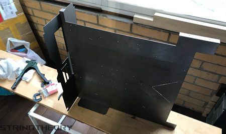

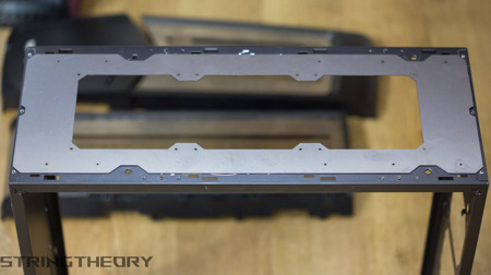

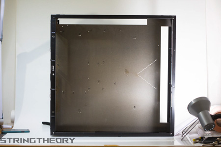

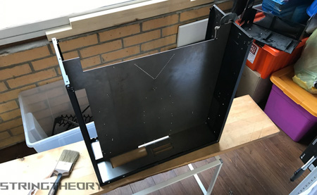

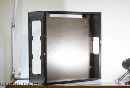

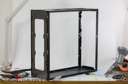

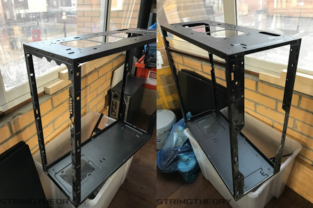

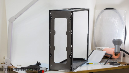

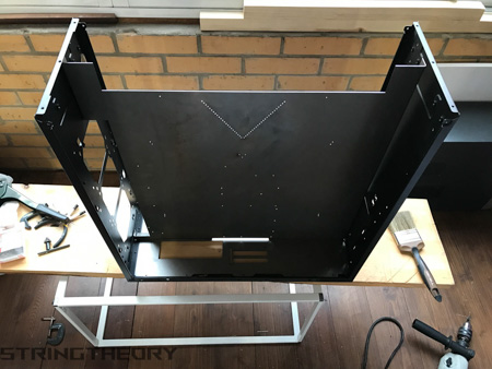

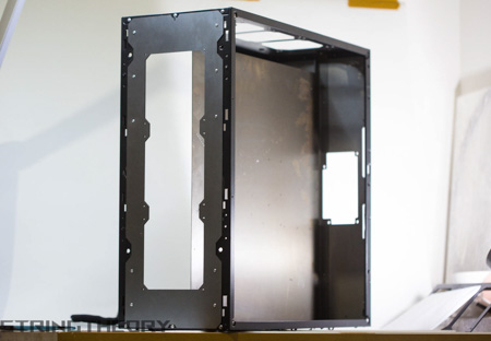

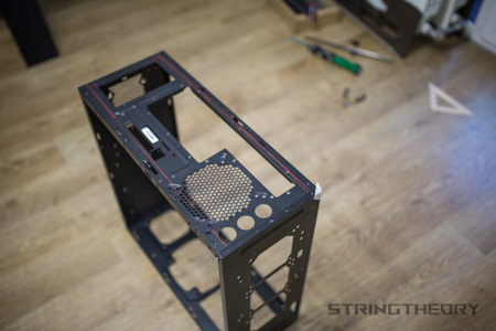

Можно собирать коробку. На фото задняя стенка
Вот передняя стенка под радиатор 420 мм.

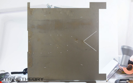

А вот и само плато под материнскую плату.
Небольшая финальная примерка.

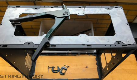

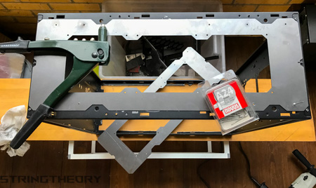

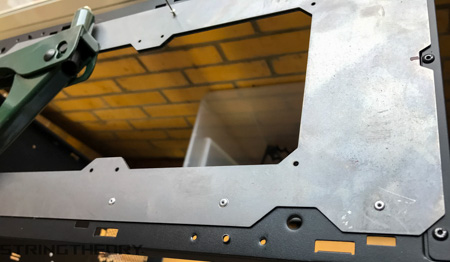

И начнем установку передней панели.

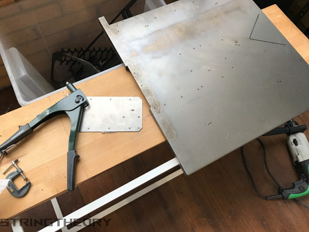

Рецепт прост - много заклепок и все будет держаться.
Передняя часть была собрана.
И я не смог отказать себе в примерке.

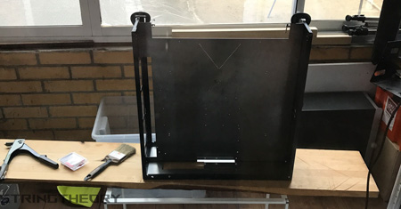

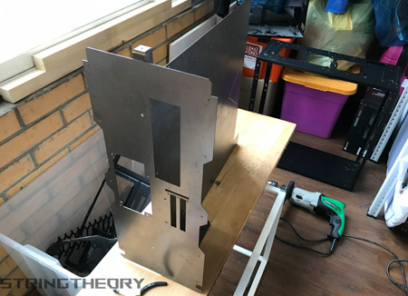

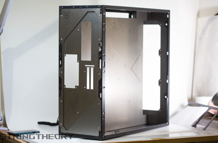

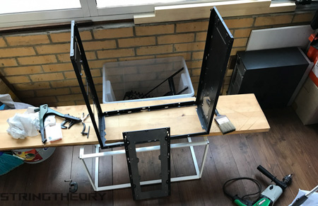

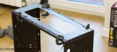

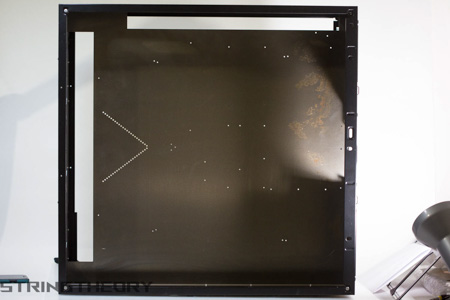

Продолжим, для начала соединим плато с внутренней задней стенкой.
Конструкция получилась надежной.
Теперь надо вставить это внутрь.
Убираем излишки.

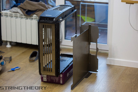

Снимаем лицевую часть коробки.
И соединяем наше плато с внутренней задней стенкой.
Проще, чем предполагалось.
Снова в дело вступают клепки.
И вот результат, можно сказать, что работа закончена.
