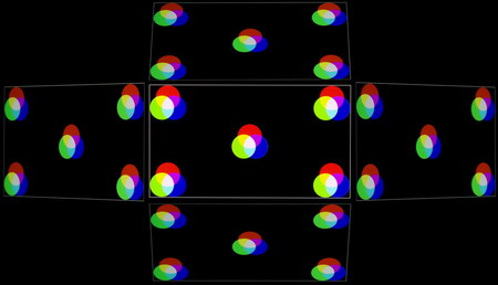

Взглянем для начала на пять классических ракурсов:
При поворотах дисплея цвета не искажаются, а падение яркости при поворотах дисплея весьма умеренное и составляет около 1.3 раза.
Но из-за того, что яркость красного падает сильнее, чем яркость зеленого и синего, изображение приобретает легкий «прохладный» оттенок, заметный, правда, при поворотах только на большие углы.
При поворотах дисплея под диагональными углами цветовая картина меняется аналогично:

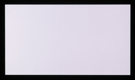

Тест на равномерность белого поля пройден очень хорошо:
Представлять фото проверки равномерности черного поля смысла нет, т.к. черное поле просто остается абсолютно черным, как и должно быть для AMOLED-экранов.

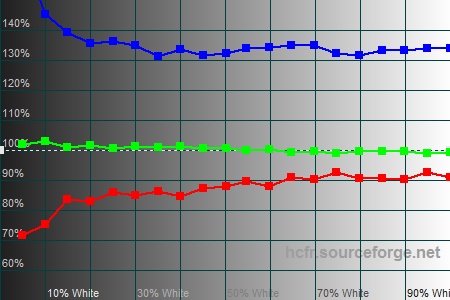

Идем дальше. График по цветовым каналам:
Графики по цветовым каналам имеют в значимой зоне (>15% white) небольшие колебания (это не страшно), но, увы, весьма заметно «разъехались» друг от друга.

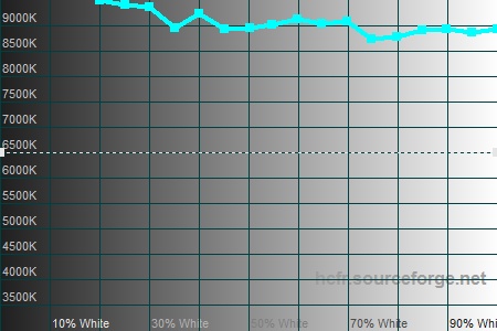

Слишком много синего цвета и слишком мало красного делают картинку слишком «холодной», что и демонстрирует график цветовой температуры:

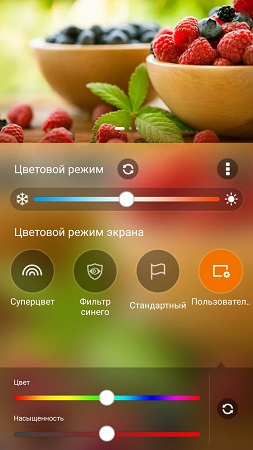

Цветовая температура выше нормы, составляющей 6500K. Но эта проблема поправимая, поскольку ASUS предусмотрел для пользователей утилиту подстройки цветовых параметров изображения. Именуется эта утилита «Splendid» и выглядит она вот так:

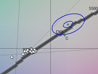

Картина замера по точкам серого клина не идеальна:
Точки серого клина «вылетели» за пределы большого синего овала, обозначающего границу DeltaE<10. Паразитные оттенки будут присутствовать, к сожалению. Смягчает этот эффект только довольно кучное расположение точек замера. Да и с помощью ручных настроек это тоже поправимо.

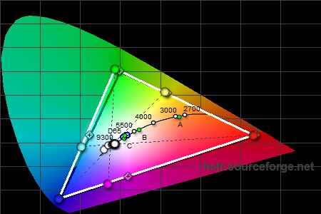

Следующая картина – цветовой охват. Она порадовала почти идеальным совпадением со стандартом sRGB. В цветах не будет ни недостатка, ни избытка цветовой насыщенности. В данном случае можно особо похвалить компанию ASUS, которая правильной настройкой успешно поборола одну из «болезней» экранов AMOLED – чрезмерно широкий цветовой охват, делающий сочные цвета на изображениях «ядовитыми».

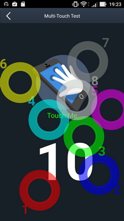

Тачскрин различает десять одновременный касаний. Возможно, экрану такого размера столько касаний и не обязательны, но хуже от этого точно не будет.
