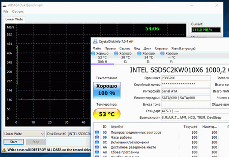

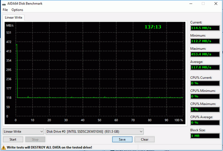

Затем производится полная очистка накопителя и запускается тест AIDA64 Disk Benchmark в режиме «Write» (размер блока установлен равным 1 Мбайт) – данный тест производит линейную запись всего объема носителя, попутно выводя информацию о процессе записи в виде удобного графика. Этот тест позволяет нам увидеть, насколько в целом накопитель стабилен, не возникает ли перегрев и какие, возможно, алгоритмы «ускоренной записи» реализованы в микропрограмме.

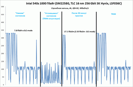

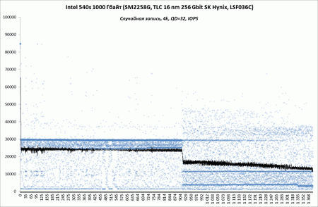

- Имитируется работа накопителя в условиях нагрузки, близкой к серверной (непрерывная случайная запись блоками 4 Кбайт по всему объему с глубиной очереди запросов 32) при отсутствии TRIM. Именно так, к примеру, работают базы данных: создается один или энное число больших файлов, внутри которых выполняются операции чтения/записи, генерации команды TRIM при этом не происходит. Тест проводится непрерывно в течение двух часов, при этом ежесекундно снимаются показатели быстродействия. Итоги данного теста позволяют нам увидеть возможности подопытного как в «чистом», так и в «использованном» состояниях (достижение состояния «устоявшейся производительности»).
- По завершении этого теста проделаем еще один, целью которого будет выяснение того, насколько хорошо работают алгоритмы «сборки мусора» (Garbage Collection). На итоговом графике присутствуют скоростные показатели накопителя в четырех ситуациях: состояние «чистого» массива ячеек, после непрерывной нагрузки в течение двух часов в условиях отсутствия команды TRIM, после простоя 30 минут, которых должно хватить накопителю для отработки внутренних алгоритмов «сборки мусора», после выполнения команды TRIM на весь объем накопителя. Тест также специфический, и его результаты важны для тех, кто нацелен на эксплуатацию в условиях работы без TRIM.
Температурный режим
Как уже было отмечено выше, младший вариант Intel 540s под большими нагрузками попросту перегревался и отключался. Тестируемая модификация на 1000 Гбайт, к счастью, более лояльна к пользователю: температура оказалась ниже, а проблем с отключением не обнаружилось ни на старой, ни на новой версии прошивки.
Мало того, инженерам Intel и Silicon Motion удалось внести в прошивку LSF036C такие настройки, что температурный режим стал еще менее жестким.
Устойчивость скоростных характеристик
Накопитель достаточно устойчив под нагрузками и при операциях с небольшими объемами данных показывает стабильный уровень производительности.
Полная перезапись всего устройства занимает два с половиной часа независимо от версии прошивки. Intel 540s 1000 Гбайт получил так называемый «ускоренный» режим записи (иначе – «псевдо-SLC»), благодаря которому он способен принимать данные на высокой скорости. Но размер этого буфера для такого емкого накопителя крайне невелик – примерно 9 Гбайт.

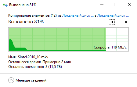

Если, например, говорить об использовании накопителя в ноутбуке, куда периодически «сливаются» сериалы со стационарного ПК для их просмотра на даче при отсутствии интернета, то эти 9 Гбайт уже фактически минимальная «планка» не только в количестве, но и качестве. В этот лимит уже не вместится типичный эфирный «процедурал» с сезонами по 22-24 серии, тут кабельный бы проект вошел. Например, «Игра престолов» в качестве HDTVRip – это примерно 5.5 Гбайт. А если захочется порадовать себя последним сезоном «Касла» в 1080p, то это уже почти 40 Гбайт.
Не увлекаемся сериалами, но нужны игры? Игровой клиент Steam при установке сначала резервирует необходимое место под игру и лишь потом запускается загрузка файлов игры с сервера. Для примера, Rise of the Tomb Raider требует для себя 26 Гбайт, The Witcher 3: Wild Hunt нуждается в 42 Гбайт, DiRT Rally – уже 50 Гбайт, Doom 2016 – и вовсе 66 Гбайт. И это место резервируется клиентом Steam сразу, в один проход.
Некоторым утешением будет лишь одно: протестированный Intel 540s 1000 Гбайт хотя бы не «зависает» при выделении места Steam, как это делал эпизодически его младший «собрат» на 120 Гбайт (этот момент случайно обнаружился уже спустя некоторое время после публикации соответствующего обзора). Ни с прошивкой LSBG200, ни с новой декабрьской LSF036C.
Единственное, чем может похвастать тестируемый накопитель, так это отменной стабильностью скорости – крупные файлы копируются без даже одномоментных провалов.
В целом скорость приема файлов накопителем соответствует результатам в AIDA64 – около 112-120 Мбайт/с за пределами SLC-режима. Отметим, что такой показатель меньше, чем у большей части современных HDD. Иначе говоря, Intel 540s непригоден для активных операций с большими объемами данных – того, для чего, собственно, зачастую и покупаются такие емкие SSD.
При работе в SLC-режиме Intel 540s 1000 Гбайт с прошивкой LSF036C способен обеспечить до 90 000 IOPS, но этот показатель удерживается очень недолго: для случайных мелкоблочных операций размер SLC-буфера сокращается до 7.8 Гбайт (напомним, для линейной нагрузки размер составляет 9 Гбайт), после чего быстродействие падает.
При этом моментальные показатели производительности отличились очень большим разбросом, а это значит, что Intel 540s не стоит использовать, например, в составе RAID-массивов. Также мы видим, что благодаря большему параллелизму массива, Intel 540s 1000 Гбайт способен в среднем обеспечивать ~25 000 IOPS за пределами SLC-буфера, что почти вдвое выше, нежели у Intel 540s объемом 120 Гбайт.

Микропрограмма LSF036C может похвастать неплохо реализованными алгоритмами «сборки мусора», которые не только поддерживают постоянную производительность, равную исходной при наличии TRIM, но могут похвастать и умением задействовать резервную область, позволяющим накопителю записать до 17.1 Гбайт данных в условиях отсутствия TRIM и «замусоренного» массива ячеек памяти. LSBG200 (обойдемся здесь без приведения графика) обеспечивала при тестировании чуть меньший показатель – около 16.5 Гбайт.
Иначе говоря, Intel 540s можно использовать в USB-боксах и прочих средах без поддержки команды TRIM, необходимо лишь ограничивать объем одномоментной записи.
