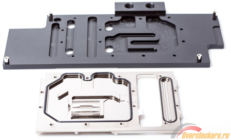

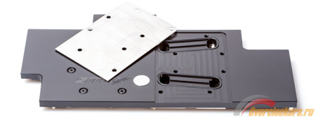

Разбирать EK-FC1080 GTX Strix намного проще, чем соперника по обзору. Для начала снимаем металлическую пластину, под которой находим приплюснутые, но при этом широкие каналы к VRM и от него.
Далее выкручиваем оставшиеся винты, после чего ватерблок разобран практически полностью. Сразу скажу, чтобы в дальнейшем не возвращаться к этому моменту, углубление под каналы с внутренней стороны крышки равно 3 мм при ее толщине 8 мм.

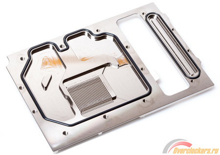

Теперь можно уделить больше внимания медному основанию. В отличие от конкурирующей модели, паз под резинку находится в нем. Здесь также есть углубления для каналов, их глубина 3.0 мм при толщине основания в контактных зонах 5.5 мм.

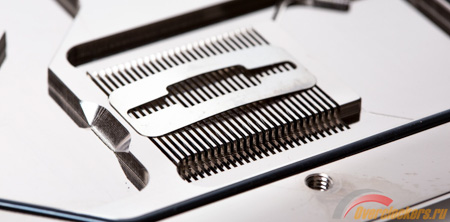

Бросается в глаза подобие реактивной пластины на микроканальной структуре и необычная ориентация последней.
В плане качества все очень красиво, следов от фрезы практически не видно, только толстый слой никеля.

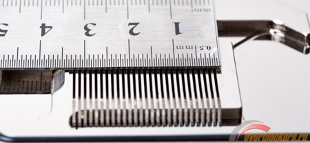

Микроканальная структура не такая тонкая и масштабная, как у противника.
Сами ребра и каналы довольно толстые, примерно 0.6 мм. Каналов тут 27 штук.

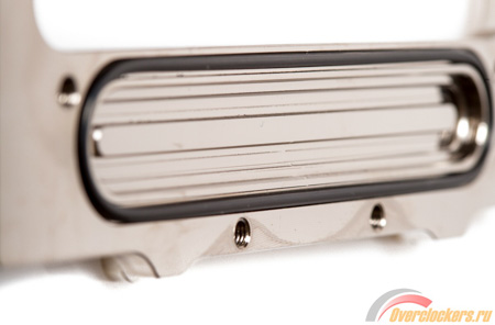

Углубление в радиаторе VRM составляет 3.0-3.5 мм. Можно выделить невысокий выступ, чуть ли не зачаток гребня.
В данном случае ватерблок ЕК охлаждает только транзисторы цепи питания. Дроссели остаются сами по себе.

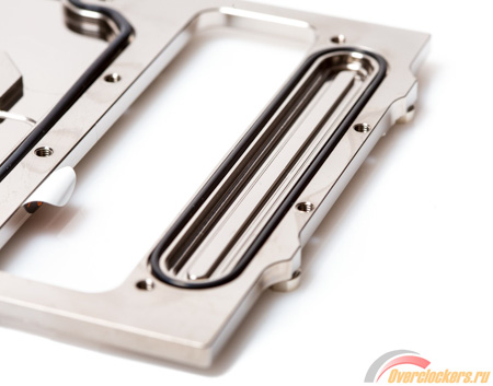

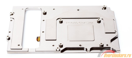

С обратной стороны можно наблюдать выступы на зонах контакта. Для VRM и RAM высота выступа равна 1.0 мм, для GPU – 0.5 мм.
