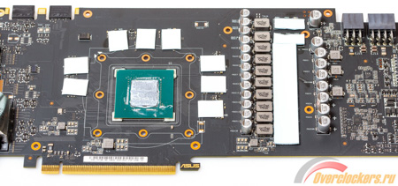

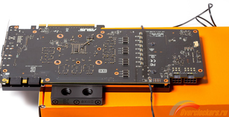

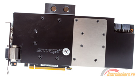

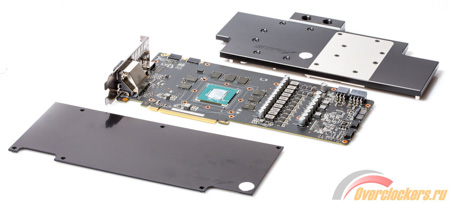

Процесс установки EK-FC1080 GTX Strix прост, особенно по сравнению с Bitspower GTX 1080 ROG Strix. Для начала устанавливаем термопрокладки 0.5 мм на микросхемы памяти и 1.0 мм – на транзисторы VRM.
Наносим термопасту на графический процессор, устанавливаем ватерблок. Переворачиваем и вкручиваем винты, но не все, поскольку нам еще ставить «бэкплейт».
Кстати, при желании можно использовать родную крепежную пластину. Но тогда водоблок будет прикручен не на все винты, а только на основные.

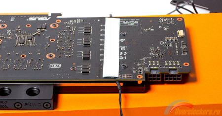

Провода на снимке, подведенные к системе питания – это термопары для измерения температуры VRM.

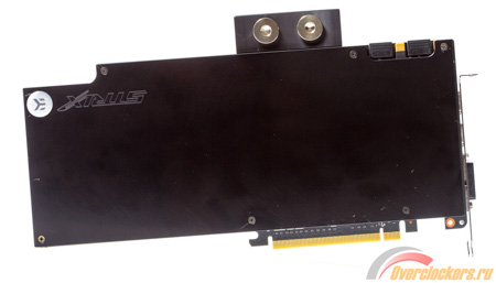

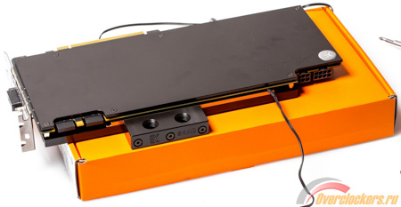

С обратной стороны под «бэкплейт» устанавливается термопрокладка толщиной 1.0 мм для дополнительного отвода тепла на металлическую пластину.
Устанавливаем «бэкплейт» и закручиваем оставшиеся винты.

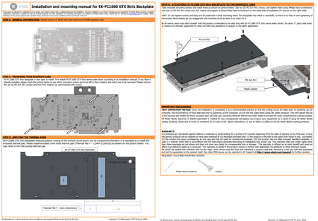

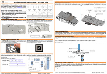

Производитель предлагает подробную инструкцию по установке.
Признаюсь, не увидел термопрокладку c обратной стороны над GPU; инструкция, что была в комплекте, оказалась не очень хорошо пропечатана.

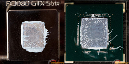

Отпечаток
Отпечаток GPU изумителен.

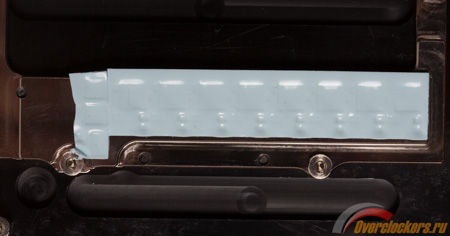

Прижим термопрокладки на VRM не менее хорош.

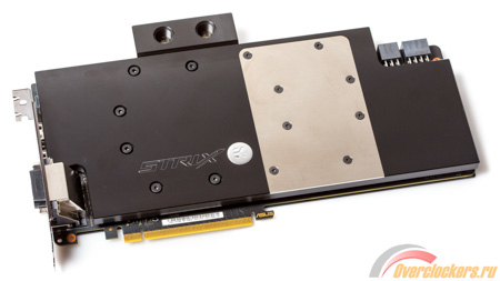

Фотографии водоблока EK-FC1080 GTX Strix – Acetal Nickel (+Backplate – Black), установленного на видеокарту.

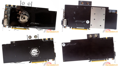

Сколько ни сравнивай по отдельности, а все же непонятно, какой водоблок смотрится лучше. С этой целью – прямого визуального сравнения – и был сделан данный раздел, дополненный третьим участником – штатной системой охлаждения ASUS DirectCU III.

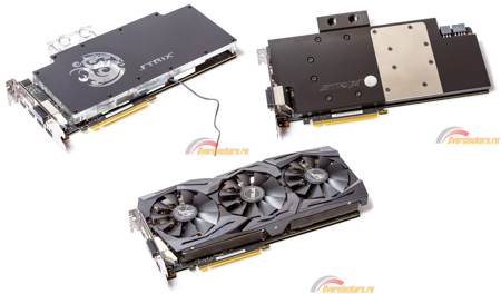

На фотографии ниже представлена видеокарта ASUS GeForce GTX 1080 Strix c установленными водоблоками. Этот снимок позволяет составить впечатление о внешнем виде.
А теперь небольшой рассказ о конструкции ASUS DirectCU III. Это массивный двухсекционный радиатор, обдуваемый тремя 90 мм вентиляторами. Ребра нанизаны на плоские металлические трубки, отвод тепла от GPU на теплорассеиватель реализован за счет прямого контакта.
Для зоны VRM отведена отдельная медная пластина, к которой припаяны ребра, контакт с транзисторами происходит через термопрокладку толщиной 2.5 мм. За охлаждение микросхем памяти отвечает пластина, но в основном она исполняет роль усиления PCB, а не отвода тепла от памяти. Хотя термопрокладки под ней предусмотрены.
Сам «бэкплейт» выполняет защитно-декоративную функцию. Но при этом на его внутренней стороне нет пленки, это просто окрашенный металл. Следовательно, при установке под него термопрокладок можно дополнительно снизить температуру видеокарты, улучшив штатную СО.

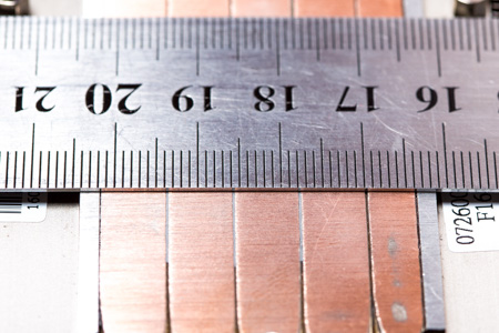

На сегодняшний день технология прямого контакта уже не является чем-то исключительным или примечательным. А в отдельных случаях ее использование может негативно сказаться на температурах охлаждаемых компонентов.
Данный снимок приведен лишь для того, чтобы наглядно показать зазор между теплотрубками. В принципе, его нет.
