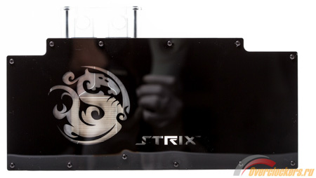

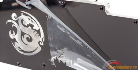

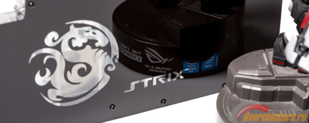

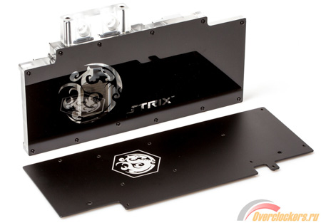

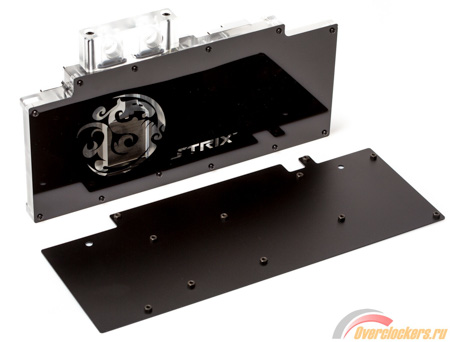

При первом знакомстве с ватерблоком я даже немного расстроился, поскольку лицевая поверхность была мутной, но потом увидел, что производитель специально обтянул ее пленкой, которую не так-то просто заметить.
После снятия защитной пленки внешний вид лицевой стороны модели стал очень презентабельным. Правда, снимать ее лучше в самом конце перед установкой в корпус, ведь пока будете крутить, вертеть и устанавливать водоблок, можно случайно повредить и поцарапать его, а глянцевая поверхность всегда восприимчива к такому.

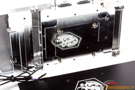

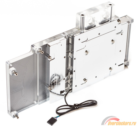

В плане конструкции все предельно просто. Медный ватерблок GPU и микросхем памяти и ватерблок подсистемы питания соединены в контур с помощью акриловой крышки. В последней уже реализована основная разводка.

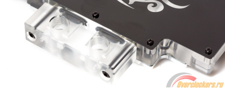

Сверху парой винтов прикручен терминал со сквозными отверстиями под фитинги с резьбой G1/4. Он выполнен из прозрачного акрила. Для герметичности в местах соединения элементов присутствуют резиновые прокладки.
Сразу отметим высокое качество обработки элементов и их соединений.

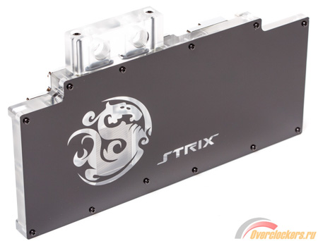

Лицевая сторона водоблока скрыта под тонкой пластиковой накладкой, которая прикручена к акриловой крышке винтами.

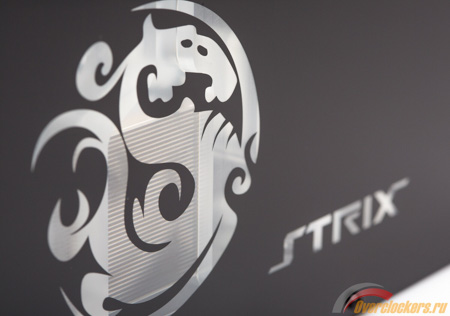

Она отличается черной глянцевой поверхностью, увидеть внутренности можно только через прозрачный логотип Bitspower и надпись Strix.

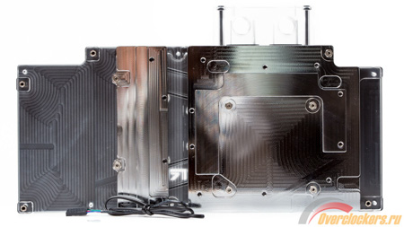

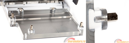

С обратной стороны можно наблюдать медные водоблоки с никелированным покрытием и тыльную сторону акриловой крышки. Тут очень хорошо проглядываются следы от работы фрезы.

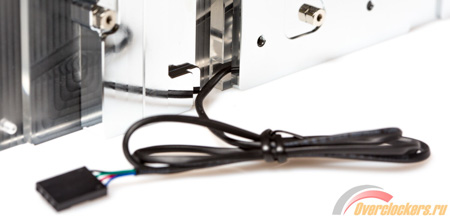

В нижней части между медным основанием и акриловой крышкой виднеется прорезь, из которой выступает тонкий черный кабель RGB подсветки, встроенной в водоблок.

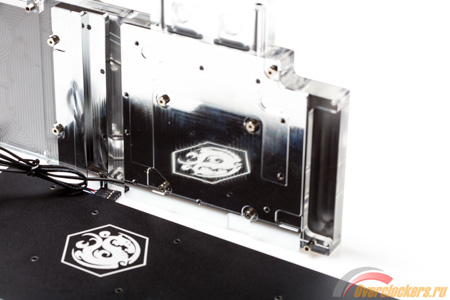

Основание контактной поверхности ватерблоков гладкое, оно отлично обработано и снабжено никелированным покрытием. Отражение в нем немного мутноватое, но при этом детали хорошо различимы.
Стоит выделить толстую акриловую крышку. Конечно, тут использование такого материала не лишено смысла, но это сильно увеличивает стоимость.
Вид верхней и нижней боковин мало чем примечателен, исключением можно считать только небольшой модуль RGB подсветки, который проглядывается с обеих сторон.
«Бэкплейт» сделан в виде монолитной пластины, окрашенной в черный матовый цвет, с наружной стороны над графическим процессором размещен логотип Bitspower.
С обратной стороны нет ничего интересного. Толщина крепежной пластины равна ~1.8 мм.
