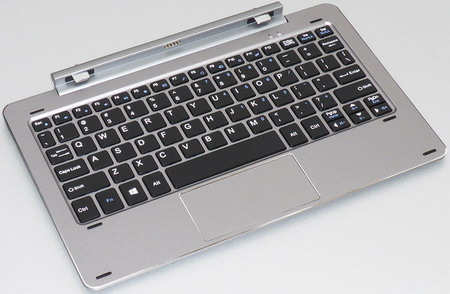

Теперь перейдем к «факультативной» части комплектации – присоединяемой клавиатуре (док-станции). Она очень полезна, но, к сожалению, приобретается отдельно и за отдельные деньги.
Надо заметить, что на клавиатуре отсутствует кириллица. Решать эту проблему придется, к сожалению, самостоятельно, традиционным путем - с помощью наклеек.
Размер кнопок не мелкий, 14 x 13 мм (основные кнопки), расстояние между ними – 3 мм. В ближней части клавиатуры расположен тачпад размером 83 x 40 мм. Под ним расположены аппаратные кнопки, имитирующие правую и левую кнопку мыши. То есть, нажимать надо на ближний левый и правый углы тачпада. Щелчок они дают четкий и более громкий, чем от нажатия кнопок клавиатуры.

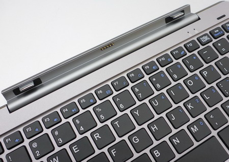

Предусмотрено управление кнопками яркостью экрана и громкостью звука. Подсветки кнопок нет. На боковых гранях клавиатуры расположены также два дополнительных полноразмерных USB-порта версии 2.0. В верхней части клавиатуры расположен поворотный механизм с направляющими штырями и подпружиненными контактами для присоединяемого планшета:
Чуть ниже правого штыря расположены два маленьких индикаторных светодиода. Левый индицирует состояние включения планшета, а правый – состояние переключателя CapsLock.
Планшет фиксируется на поворотном механизме клавиатуры с помощью встроенных магнитиков, никаких механических защелок нет. Вероятно, из-за наличия стальных элементов в поворотном механизме масса клавиатуры получилась даже чуть больше массы самого планшета – 582 г.

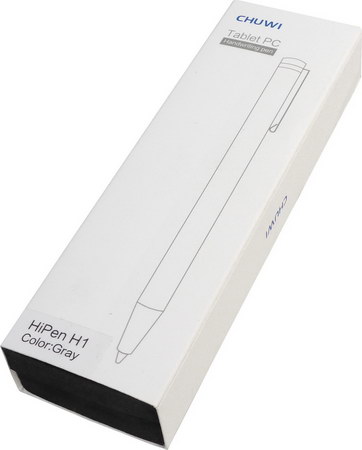

Еще один элемент необязательной комплектации – стилус. Для планшетов Chuwi выпускаются два вида стилусов: HiPen H1 и HiPen H2. Совместимость планшетов со стилусами указана на официальных страницах планшетов. Мы в качестве примера кратко рассмотрим стилус HiPen H1. Стилусы Chuwi HiPen поставляются в пеналах без инструкций и прочих бумаг:

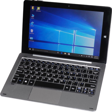

Так выглядит планшет с лицевой стороны в системе Windows 10 с присоединенной клавиатурой:
Конструкция планшета рассчитана на преимущественную работу в альбомной ориентации. Фронтальная камера расположена сверху «длинной» стороны, все разъемы и органы управления не теряют доступность после присоединения клавиатуры.

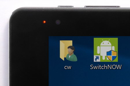

Светодиод уведомлений расположен в левом верхнем углу планшета. Он индицирует только состояние зарядки, и светится (либо «моргает») красно-оранжевым светом:
Также этот индикатор однократным «морганием» подтверждает пользователю успешный старт процесса загрузки, для чего надо кнопку включения довольно долго удерживать в нажатом состоянии около 4…5 секунд. Зато это хорошо защищает планшет от случайного включения, например, при транспортировке. Чуть правее светодиода расположено светлое пятнышко датчика освещенности.

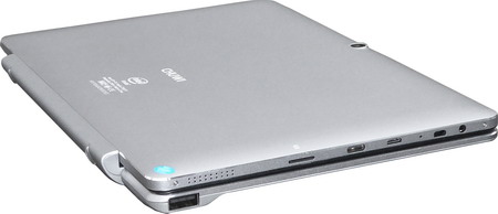

Клавиатура вместе со вставленным планшетом могут складываться, как обычный ноутбук. При этом, как в настоящем ноутбуке, автоматически гасится подсветка экрана.
Кстати, на только что приведенном ракурсе хорошо видно расположение одного из двух дополнительных полноразмерных USB-портов, расположенных на боковых гранях клавиатуры.

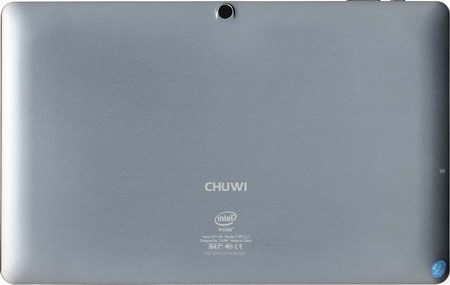

На тыловой стороне находится только основная камера и маркировка изделия, а все разъемы и органы управления расположены на боковых гранях.

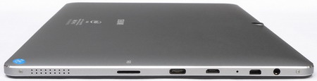

Самая насыщенная разъемами и аудио-устройствами грань планшета – левая. Рассмотрим ее детальнее:
Здесь расположены (слева направо): решетка левого динамика, слот для микро-SD карты памяти, порт USB Type-C, порт micro-USB, отверстие микрофона, порт micro-HDMI, джек 3.5 мм для наушников/гарнитуры.
При этом отметим, что маркировкой на задней крышке отмечен только слот для микро-SD карты (чтобы не перепутать, как правильно ее вставить). Остальные разъемы маркировки не имеют, что может вызвать небольшое замешательство у малоопытных пользователей.

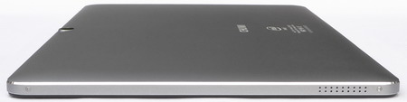

Правая грань почти свободна. Здесь расположен только правый динамик. Можно заметить по краям два винта с головками под шестигранник, дополнительно удерживающие крышку на планшете (еще два – на левой грани).
Почти на сгибе верхней грани и задней крышки расположено окошко тыловой камеры; а слева видим кнопку включения/выключения и качельку громкости. Качелька сделана грамотно: выступает над поверхностью ровно настолько, насколько надо, и не имеет люфтов и «болтанки».
