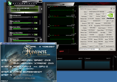

Итак, касаемо рабочих частот, и достигнутых результатов разгона. В полностью штатном режиме, не прикасаясь к каким-либо настройкам, частота графического процессора при прохождении теста составляла 1873 МГц.
После установки Powerlimit в значение 116%, и кулера в режим 100%, при постепенном увеличении частот результатом разгона стала цифра +190 МГц, дальнейшее увеличение частот приводило к зависанию теста с последующим вылетом драйвера. Согласно мониторингу, частота графического процессора под нагрузкой в таком режиме разгона составила 2076 МГц.
Что касается памяти, то при разгоне графического процессора и максимальных оборотах вентилятора, максимальной стабильной частотой стал режим +702 МГц, то есть частота работы памяти 9410 МГц. Промежуточный результат разгона:

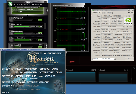

Так как видеокарта в таком режиме работы кулера весьма шумна, и большинство пользователей в этом режиме ее использовать не будут, была произведена попытка разгона карты «в тихом» режиме, с зафиксированным кулером на отметке 50% (настройки кулера по умолчанию шумноваты).
С точки зрения разгона графического процессора пришлось откатиться до режима +168 МГц, что вкупе с повышенным температурным режимом привело к падению частоты работы графического процессора под нагрузкой до значения 2012 МГц. До отметки в +632 МГц снизился стабильный разгон памяти, то есть финальная частота работы памяти составила 9272 МГц. Финальный результат разгона:
Итого, был получен результат 2012/9272 МГц, однако температурный режим видеокарты можно обозначить фразой «на грани», для постоянного и долговременного использования такой режим может отразиться на ресурсе.

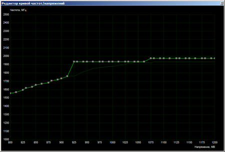

С получением итогового результата было решено не останавливаться на полпути, и понять, можно ли достичь работы видеокарты с приемлемым уровнем шума, и при этом без пугающих температур графического процессора. Как нельзя кстати, тут пригодился материал с персональных страниц, посвященный «андервольтингу» GTX 1060. Нужды в установке рекордов не было, целью стояло достигнуть такого режима работы видеокарты, при котором температура GPU не превысит планки в 70 градусов, с оборотами кулера 50%. Итого, постепенно двигая ползунки, получился такой график:
Согласно установленным значениям, напряжение графического процессора под нагрузкой должно составить 0.925 в, но насколько можно верить указанным цифрам? Результаты замеров:

Конечно, согласно замерам мультиметра, уровень напряжения не выглядит столь впечатляющим, но тем не менее, итоговая цель достигнута, 70 градусов при 50% оборотах кулера:
Как видно по скриншоту выше, итоговые стабильные частоты составили 1924/9316 МГц. Результат замера производительности при этом несколько просел, но все же остался выше, чем был в полностью штатном режиме. Итого, в сумме получили более холодную, более тихую, и более производительную видеокарту, чем с завода.
