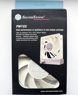

Следующий вентилятор также поставляется под маркой SilverStone. Модель FM122 предлагается покупателю в точно такой же коробке, как и у FM121:

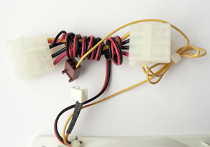

Да и аксессуары в комплекте прилагаются точно такие же, поэтому фото их здесь приводить не буду, но зато предлагаю вам посмотреть на кабели, отходящие от вентилятора:
Как видно, питание на вентиляторы моделей FM121 и FM122 подается непосредственно от блока питания через разъём Molex-типа. Кроме того, от вентилятора отходит один провод тахометра оборотов и двухконтактный разъём для подключения регулятора оборотов, который выполнен в виде встраиваемой в 3.5" отсек панельки, которую вы могли видеть выше.

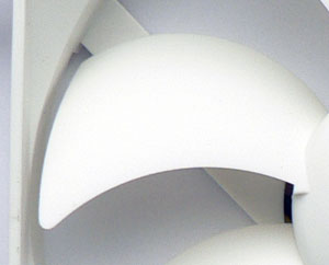

Как следствие, с 43 мм до 53 мм увеличился диаметр ротора вентилятора, однако форма лопастей осталась прежней:

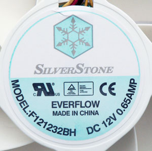

Оригинальный производитель вентиляторов не изменился – им также является компания EverFlow (модель F121232BH):

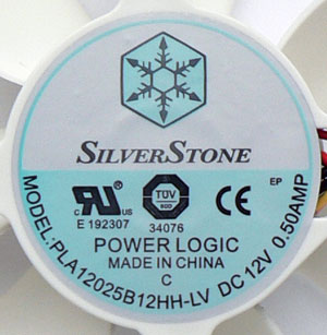

Скорость вращения крыльчатки варьируется в диапазоне от 900 (±90) до 2600 (±260) об/мин при воздушном потоке от 40.7 до 106.3 CFM и уровне статического давления от 0.66 до 4.55 mmH2O. Уровень шума вентилятора практически такой же как и у модели FM121 (17.5~39.5 дБА), но, субъективно, FM123 функционирует немного тише. Оптимальной скоростью вращения я бы назвал отметку в 1400~1450 об/мин, после которой становится слышен лёгкий рокот двигателя вентилятора, оригинальным производителем которого является уже не EverFlow, а компания Power Logic:
Модель PLA12025B12HH-LV основана на двух шарикоподшипниках с гарантированным сроком службы в 50 000 часов. Здесь же хотелось бы отметить минимальный диаметр ротора, равный 40 мм (меньше в данном обзоре только у Scythe Slip Stream), что должно положительно сказаться на эффективности охлаждения в целом.

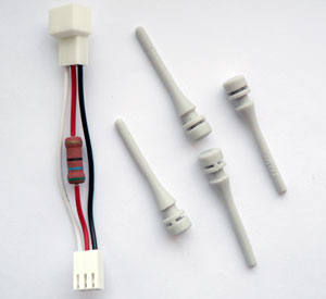

На обороте подложки приведены краткие характеристики вентилятора, а также схема его возможной установки, для которой могут применяться силиконовые шпильки, поставляемые в комплекте вместе с переходником со встроенным резистором:
Кстати, шпильки куда более удобные чем у того же Noctua, так как они длиннее и вытягивать их сквозь отверстия вентилятора проще.

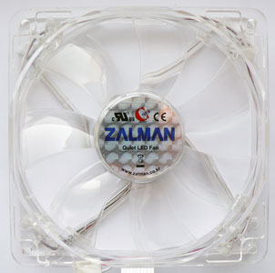

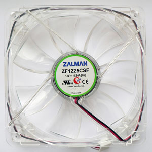

Практически невесомые вентиляторы (71 грамм) выполнены из прозрачного пластика и оснащены семью лопастями:

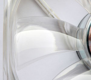

Четыре светодиода зелёной, красной или голубой подсветки встроены в стойках вентилятора. Лопасти не отличаются особыми изысками:
Номинальная скорость вращения вентилятора составляет 1800 (±180) об/мин при воздушном потоке в 73.17 CFM, статическом давлении в 2.17 mmH2O и уровне шума в 32 дБА. Однако, при использовании переходника со впаянным резистором скорость вращения вентилятора можно понизить до 1100 (±110) об/мин с соответствующим снижением характеристик до 40.65 CFM, 0.67 mmH2O и 20 дБА.

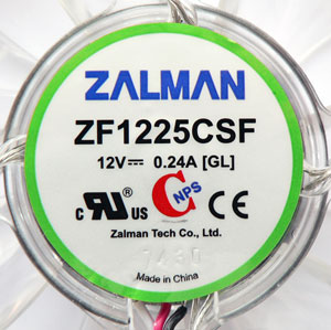

По наклейке на роторе, диаметр которого равен 42 мм, не определить оригинального производителя, но известно, что сама Zalman не производит вентиляторов, а заказывает их "на стороне":
Срок службы подшипника скольжения вентилятора, к сожалению, не указывается. Впрочем, нет никаких поводов заподозрить, что ресурс сильно отличается от стандартных "втулочных" 30 000 часов.

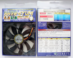

Все вентиляторы упакованы в прозрачные пластиковые коробки с картонной вставкой внутри, немного отличающейся цветом для каждого вентилятора:

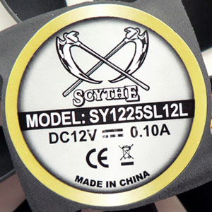

SY1225SL12L

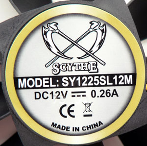

SY1225SL12M

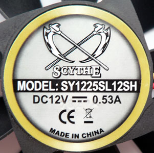

SY1225SL12SH

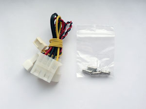

На обороте картонной подложки приведена информация о воздушном потоке вентиляторов и прочие их технические характеристики на 5 языках. В верхней чести упаковки лежит переходник с трёхпинового разъёма на разъём Molex-типа блока питания, а также четыре самореза для крепления вентилятора:

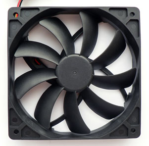

Ключевой и даже уникальной особенностью серии Scythe Slip Stream является уменьшенный до 36 мм диаметр ротора, что в купе с девятью лопастями позволило существенно повысить воздушный поток в сравнении с обычными вентиляторами других производителей:

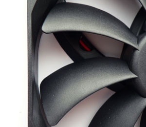

Лопасти вентиляторов имеют увеличенный угол атаки:
Номинальные скорости вращения крыльчаток вентиляторов составляют 800, 1200, 1600 и 1900 об/мин, при воздушном потоке в 40.17, 68.54, 88.11 и 110.31 CFM, соответственно. Статическое давление вентиляторов и уровень шума на фоне других моделей не выделяются чем-то экстраординарным (вы сможете ознакомиться с ними ниже в общей таблице характеристик). Субъективно комфортным по уровню шума Slip Stream можно считать скорость вращения в ~1050 об/мин.

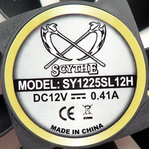

В основе вентиляторов примёнен подшипник скольжения с гарантированным сроком работы в 30 000 часов:
SY1225SL12L
SY1225SL12M
SY1225SL12H
SY1225SL12SH
