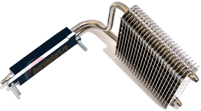

Площадь для отвода тепла с зоны VRM небольшая, с учетом этого было решено применить тепловые трубки с радиатором от бывшего Thermalright G2, как ранее в моих творениях: раз и два.

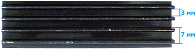

Чтобы получить задуманное, нужно было высверлить между ребрами канал с диаметром, соответствующим толщине тепловых трубок, который составляет 6 мм. Чтобы представить картину, приведу снимок болванки с ее межреберным расстоянием и шириной от одного края ребра до другого:
Думаю, нетрудно понять, что для получения нужного диаметра (6 мм) толщина ребер останется 0.5 мм. И чтобы избежать проблемы слома, который может возникнуть при высверливании, надо использовать сверла по нарастающей. Зажимаем болванку в тиски, для первоначальной процедуры применяем сверло 5.0 мм, затем 5.5 и для завершения 6.0 мм.
Отверстия в радиаторе пришлось зенковать под использование М3 с потайной головкой, чтобы винты не препятствовали установке тепловых трубок в проделанные каналы теплорассеивателя.
Перед установкой в самодельный радиатор Thermalright G2 они были смазаны термопастой MX-2. Ребра, между которыми разместились тепловые трубки, были чуть прижаты между собой пассатижами для лучшей теплопередачи с изготовленным блоком и фиксации на нем.

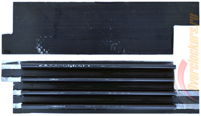

Крепежная пластина-радиатор
После установки радиатора а-ля Thermalright VRM на фазы цепи питания печатная плата видеокарты выгнулась. Такая картина меня не устраивала, и было решено изготовить заднюю крепежную пластину, играющую не просто роль «бэкплейта», но и теплоотвода с внешней стороны зоны силовой цепи питания. Решено было сделать такой же радиатор, как и на внутренней стороне.

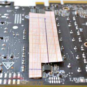

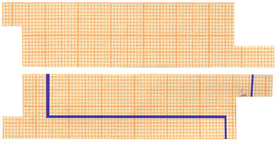

Снова были вырезаны два шаблона после изучения особенностей и замеров для второго радиатора.
Синими линиями отмечен периметр для стачивания в местах скопления элементов разного размера и высоты на печатной плате.

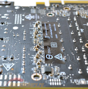

Наложением одной толстой термопрокладки не обойтись и не хотелось бы рисковать видеокартой, которую надо возвращать. Напрашивается вопрос: почему не стал делать более широкий «бэкплейт»? Ответ прост. Слева и справа выступают контакты дросселей и конденсаторов, а желания получить короткое замыкание я не испытывал.

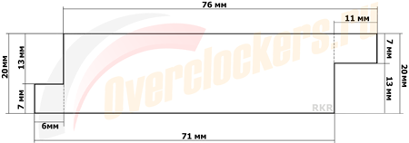

Примерка закончена, чертеж с размерами готов, пора пилить.

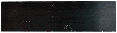

Процедура такая же, как и с радиатором VRM. На заготовленную болванку 25 х 85 мм для будущего радиатора-«бэкплейта» накладываем шаблон, обводим по контуру и пускаем в производство.
Черновая работа закончена, приступаем к приданию окончательной формы и внешнего вида

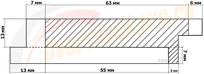

Чертеж с размерами для фрезеровки:
С помощью дремеля с установленной в него фрезой стачиваем основание (3.5 мм) до 2.5 мм. И поскольку все делалось ручным способом на «коленке», то местами получилось снять чуть больше на 0.5 мм. На чертеже показано, какая область подверглась фрезеровке.
После завершения работ и обработки отверстий радиатор зачищался наждачной бумагой сначала средней зернистости и далее для завершающего этапа более мелкой («нулевкой»).
