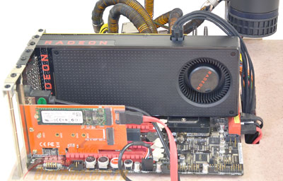

Мой образец Radeon RX 480 ранее уже разбирался, и мне сложно сказать, была ли на GPU заводская термопаста или нет. Поэтому для чистоты эксперимента нанесенный на поверхность кристалла графического процессора термоинтерфейс был снят и заменен на Arctic MX-4, штатная термопрокладка в свою очередь была заменена на Arctic Thermal Pad. При установке Arctic Accelero Hybrid III-120 и Ice Hammer IH-900B использовалась та же самая процедура.

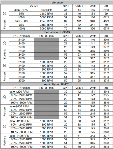

GPU 1266 МГц; GDDR5 2000 МГц
Температуры GPU, °C
Меньше – лучше
VRM Temperature 1, °C
Меньше – лучше
Честно говоря, иногда возникает мысль, что не стоит в таких материалах тестировать штатную систему охлаждения вместе с альтернативными. Ведь при наличии прямых рук референсная «турбина» будет проигрывать не только по уровню шума, но и по эффективности, исполняя роль этакого мальчика для битья. Единственный ее плюс, заслуживающий внимания – выброс нагретого воздуха за пределы системного корпуса, что может быть важным при установке видеокарты в компактные ПК. Впрочем, объективность превыше всего, так что не будем о грустном.
Основная битва развернулась между Ice Hammer IH-900B и Arctic Hybrid III-120. В режиме простоя температурные показатели графического процессора, получаемые с ними, схожи. Под нагрузкой общая картина не изменилась, воздушная система не уступила, а местами даже обеспечила температуру на градус ниже, чем гибридная. В случае силовой цепи питания «швейцарец» с использованием радиатора а-ля Thermalright VRM проиграл «молоту» от 9 до 14 градусов. После установки 80 мм вентилятора разница сократилась до 6 градусов.
Победу воздушной системы охлаждения объяснить несложно. Модель Arctic Hybrid III-120 охлаждала зону VRM в пассивном режиме, ведь установленная ватерблок-помпа влияла лишь на графический процессор, а радиатор с вентилятором находились на удаленном расстоянии, в отличие от Ice Hammer IH-900B. В последнем случае воздушный поток, проходящий сквозь теплорассеиватель кулера, отводил тепло не только с GPU, но и с зоны VRM, рассеивая горячий воздух в пространстве.
Звуковое давление
Остается лишь уделить внимание показателям уровня шума, где нас ждет небольшой сюрприз.
Меньше – лучше
0.3 метра
Единственный эпизод, в котором эталонная система охлаждения обходила альтернативные решения, наблюдался в режиме простоя (2D). Крыльчатка 75 мм вентилятора не раскручивалась выше 800 об/мин, не превышая звуковое давление в 30 дБ. Но стоило поддать «жару», и вся прелесть комфортного восприятия работы «турбины» улетучилась.
Напомню, что с обеими системами охлаждения, Ice Hammer и Arctic, использовался штатный 120 мм вентилятор Arctic Hybrid II-120. При одинаковых оборотах крыльчатки (2400 об/мин и 2700 об/мин) уровень звукового давления на «молоте» оказывался выше на 0.3-0.4 дБ, нежели на гибридной СО. Очевидно, конструкция радиатора влияет и на уровень шума проходящего через него воздушного потока, и на его сопротивление, которое ограничивает работу вентилятора.
Если на радиаторе гибридной модели вертушка раскручивалась до 3000 об/мин, то с воздушным кулером она ограничивалась 2700 об/мин. После установки на радиатор зоны питания 80 мм вентилятора уровень шума (вкупе с работающим 120 мм) вырос незначительно. В итоге используемые вентиляторы в тандеме с альтернативными системами охлаждения и изготовленным для другого радиатора блоком показали отличную эффективность при приемлемом уровне звукового давления.
