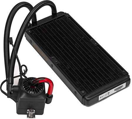

Как и другие серийные СЖО, принимавшие участие в наших тестированиях, Deepcool Captain 240EX состоит из двух элементов, соединенных шлангами: радиатора и водоблока со встроенной помпой.

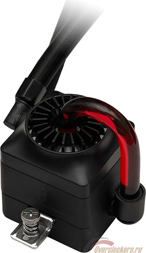

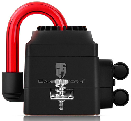

Радиатор выглядит привычно, а вот водоблок сразу привлекает внимание благодаря необычной конструкции с дополнительной внешней трубкой. С него и начнем.
Производитель указывает, что у трубки есть практическое назначение: она позволяет «на глазок» отслеживать движение жидкости в контуре. Однако при проведении тестирования выяснилось, что через несколько минут работы системы (после исчезновения пузырьков воздуха) увидеть поток практически невозможно. Таким образом, трубку можно считать чисто дизайнерским элементом.
Если подходить к рассмотрению конструкции СВО совсем уж строго, следует отметить, что трубка значительно увеличивает высоту водоблока (на фоне привычных плоских «шайб» Asetek). Так что Captain EX может оказаться несовместим с некоторыми компактными корпусами (например, Fractal Design Node 202). Но это уже откровенные придирки.
Выглядит водоблок, на самом деле, здорово, особенно после включения подсветки.
По мнению дизайнеров DeepCool, СЖО выполнена в стиле «стимпанк». Что ж, некоторые отсылки к эпохе пара, и правда, просматриваются (матерчатая оплетка шлангов, трубка, напоминающая классический уровнемер), но в глаза они не бросаются, так что Captain 240 EX будет смотреться уместно даже в системе с ультрасовременным «космическим» дизайном.
К слову, специально для любителей моддинга сообщу, что в каталоге Deepcool эта СЖО предлагается и в белом цвете. Смотрится она не менее (а, быть может, и более) оригинально.
Подсветка водоблока «пульсирует», плавно разгораясь и затухая с периодом около трех секунд. Стоит отметить, что при подключении помпы через переходник с резистором яркость заметно снижается, но полностью отключить подсветку нельзя.

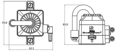

Помимо трубки и поворотных фитингов, на корпусе водоблока смонтированы крепежные скобы. В результате форма конструкции становится настолько сложной, что проще привести иллюстрацию с официального сайта, чем пытаться описать ее на словах.

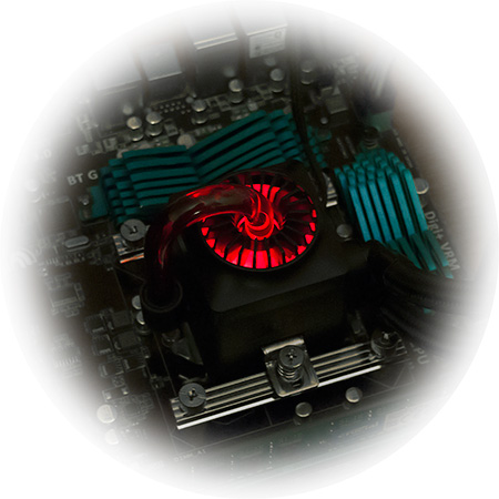

Внешние размеры водоблока с учетом всех выступающих частей – 92.5 х 93.0 мм. Таким образом, он оказывается не намного крупнее привычной «шайбы» Asetek, диаметр которой составляет 82 мм. На материнской плате тестового стенда (ASUS P8P67 Pro) c парой крупных радиаторов VRM водоблок можно свободно установить в любом из четырех возможных положений.

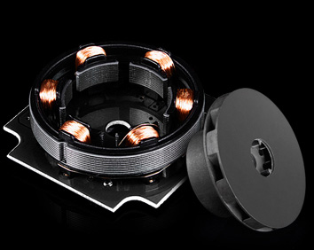

О характеристиках используемой Deepcool помпы известно немногое. Производитель заявляет, что в конструкции применяется надежный керамический подшипник с ресурсом 120 000 часов (это почти 14 лет непрерывной работы СВО).
Заявленная скорость вращения ротора помпы составляет ~2200 об/мин (при напряжении питания 12 В). В ходе нашего тестирования было получено чуть более высокое значение: 2380 об/мин (при использовании переходника с резистором скорость снижается до ~1650 об/мин).
К сожалению, Deepcool не приводит данных о производительности (расход и высота подъема жидкости), так что оценить ее мы можем только косвенно – по показателю энергопотребления.
Он составляет 1.92 Вт (при максимальной скорости вращения ротора). Это чуть меньше, чем у современных помп, используемых Asetek (2.1 Вт), но разница несущественна. Пример многочисленных необслуживаемых СЖО показывает, что такой мощности с головой хватает для компактного контура с единственным водоблоком.

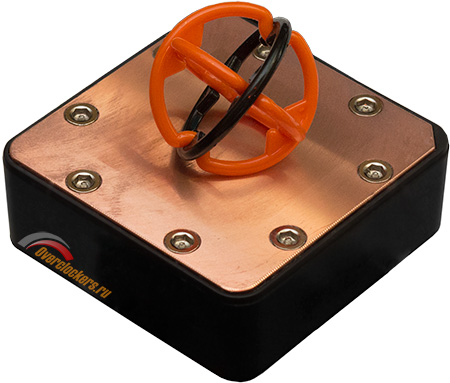

Кстати о водоблоке. Его основание выполнено из меди, Deepcool использует микроканальную схему, которая успела стать стандартной для всех современных необслуживаемых систем жидкостного охлаждения высокого класса.
Высота ребер в этой «гребенке» составляет ~2 мм, а расстояние между ними – всего 0.2 мм.
Основание водоблока обработано достаточно качественно. Хотя на поверхности просматриваются следы шлифовального круга, тактильно они совершенно не прощупываются.
Отпечаток процессора на теплосъемнике получается исключительно ровным, так что производителю вполне можно простить отсутствие зеркальной полировки.

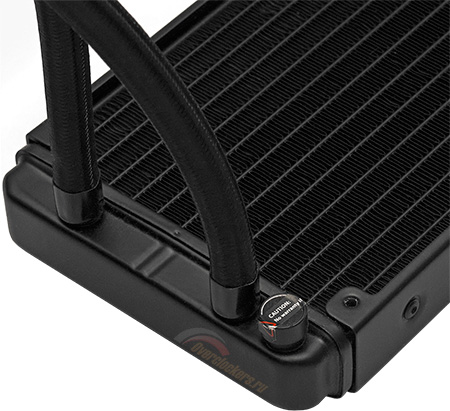

На снимке легко заметить заправочное отверстие, но пусть оно не вводит вас в заблуждение. Контур запечатан наглухо, более того, на крышке есть наклейка с предупреждением о потере гарантии при попытке сменить жидкость. Captain 240 EX – это классическая необслуживаемая СЖО с неразъемными фитингами.

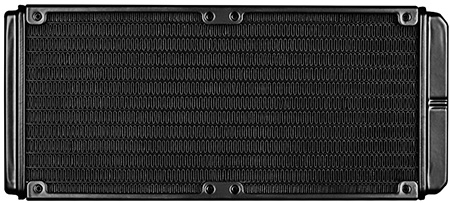

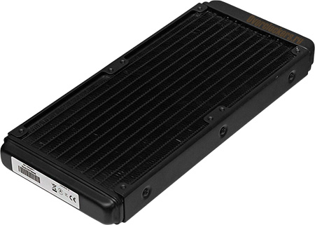

Двухсекционный радиатор рассчитан на установку 120 мм вентиляторов. При ближайшем рассмотрении он оказался точно таким же, как у изученной ранее модели DeepCool Maelstrom 240. Крепежная рамка выполнена из стали, а рассеивающая часть – из алюминия.

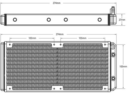

Внешние размеры радиатора – 274 х 120 x 27 мм. В основе конструкции лежат 14 плоских каналов, между которыми впаяно 13 рядов гофрированной ленты. Толщина рассеивающей части составляет ~18 мм.
Приблизительная оценка площади рассеивания дает результат около 7 000 см2. Это не так много по меркам производительных СЖО, однако достаточно для охлаждения разогнанного процессора.
