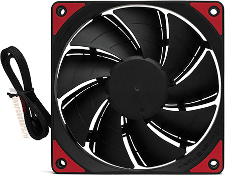

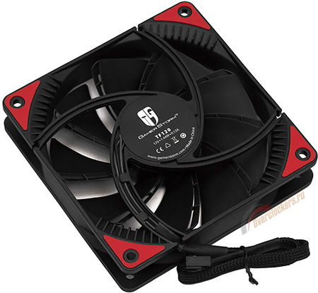

За обдув радиатора отвечает пара вентиляторов с маркировкой Gamer Storm TF120. Это собственная разработка Deepcool.
Основная особенность моделей – необычные «сдвоенные» лопасти. Производитель заявляет, что такая форма крыльчатки позволяет повысить статическое давление, что весьма актуально для вертушек, которым необходимо работать с серьезным сопротивлением, продувая радиатор. Резиновые наклейки на углах рамки служат для снижения вибраций.
В ходе тестирования Gamer Storm TF120 показали себя очень неплохо. По крайней мере, они смогли обеспечить достаточную эффективность охлаждения и работали ничуть не громче «среднестатистических» вертушек той же размерности.
Кроме того, не было отмечено и никаких посторонних шумов – в конструкции используется тихий и надежный гидродинамический подшипник (заявленное время наработки на отказ – 100 000 часов). Вентиляторы снабжены четырехконтактным разъемом и поддерживают PWM-регулировку. Диапазон скоростей вращения описывается замысловатой формулой «500±200 – 1800±10% об/мин».
Здесь учитывается, что каждый конкретный экземпляр TF120 может слегка отличаться от своего собрата (это неизбежно при массовом производстве), свою лепту в погрешность вносят и материнские платы, по-разному управляющие вентиляторами. С учетом всех этих тонкостей минимальная скорость вращения может составлять от 300 до 700 об/мин, а максимальная – от 1620 до 1980 об/мин. Однако все это «крайние» значения, которые наблюдаются редко, большинство вентиляторов должно работать в диапазоне ~500-1800 об/мин.
К примеру, в нашем случае минимальная скорость вращения обеих вертушек составила ~470-490 об/мин, максимальная – ~1780-1810 об/мин (при ШИМ-регулировке). Это почти идеальное «попадание» в заявленные DeepCool усредненные показатели.
На максимальных оборотах вентилятор обеспечивает поток (расход) 153 CFM и статическое давление 3.31 мм водяного столба при потреблении не более 1.44 Вт. Заявленный уровень шума составляет от 17.6 до 31.1 дБ, однако, при каких условиях получены эти цифры, не сообщается.

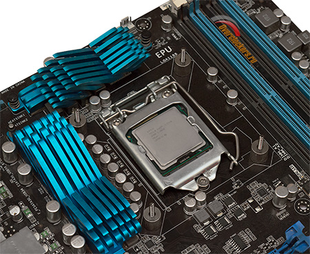

Процесс установки показан на примере платформы Intel LGA 1155. Перечислю основные этапы.

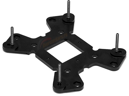

Во-первых, необходимо подготовить упорную крестовину («бэкплейт»), установив крепежные винты в нужные отверстия (они отмечены цифрами, так что запутаться сложно).
Положительный момент: размер отверстий подобран таким образом, что винты встают «в натяг» и не стремятся выпасть при дальнейших манипуляциях с «бэкплейтом».
Далее можно действовать по-разному, но проще всего расположить упорную крестовину на ровной поверхности и «надеть» сверху материнскую плату, так чтобы винты попали в крепежные отверстия.
С фронтальной стороны крестовина фиксируется с помощью специальных гаек с накаткой (их легко закрутить без использования инструмента).

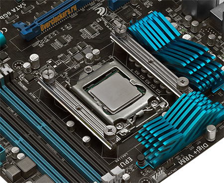

Сверху устанавливаются металлические планки, к которым и будет крепиться водоблок.
В данном случае крепежные отверстия расположены «квадратом», так что планки можно установить двумя способами (условно – «вдоль» и «поперек» сокета). Обратите внимание, что в дальнейшем от этого будет зависеть положение водоблока.
Крепежные скобы с подпружиненными винтами смонтированы прямо на корпусе водоблока.
Конструкция крепления напомнила мне двухсекционные суперкулеры Noctua, впрочем, подобную схему используют многие производители.
Далее все просто: термопаста заранее нанесена на основание водоблока, так что нам необходимо только правильно расположить его и закрутить винты на крепежных скобах.
Как уже отмечалось выше, на стендовой материнской плате водоблок можно установить в любом из четырех положений. Фитинги и декоративная трубка не выступают за рамку крепления.
