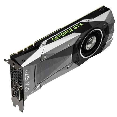

Обзор Nvidia GeForce GTX 1070

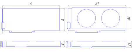

Внешний вид и размеры
мм |
мм |
мм |
мм |
мм |
мм |
мм |
| Nvidia GeForce GTX 670 |
| Nvidia GeForce GTX 680 |
| Nvidia GeForce GTX 770 |
| Nvidia GeForce GTX 780/ GTX 780 Ti/ GTX Titan/ GTX Titan Black |
| Nvidia GeForce GTX 970/ GTX 980/ GTX 980 Ti/ GTX Titan X |
| Nvidia GeForce GTX 1070/ GTX 1080 |
| Nvidia GeForce GTX Titan Z |
А – длина печатной платы, без учета системы охлаждения и планки портов видеовыходов.
В – ширина печатной платы, без учета контактов PCI-E и системы охлаждения.
С – высота от горизонтальной плоскости печатной платы до уровня верхней поверхности системы охлаждения.
D – диаметр вентилятора/ов по внешнему радиусу.
А1 – длина печатной платы, с учетом системы охлаждения (если выходит за пределы печатной платы) до планки портов видеовыходов.
В1 – ширина печатной платы, без учета контактов PCI-E, но с замером системы охлаждения (если выходит за пределы печатной платы).
С1 – высота, с учетом задней пластины (если есть)/винтов крепления радиатора до уровня верхней поверхности системы охлаждения. Если она ниже высоты задней планки портов видеовыходов, то измеряется высота до верхней точки планки.

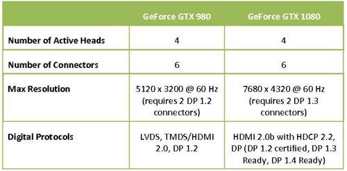

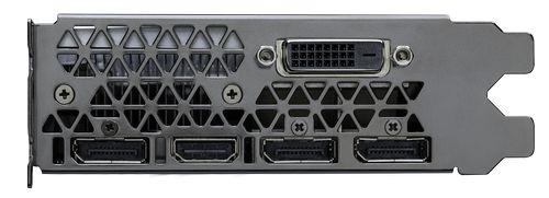

GeForce GTX 1070 оснащена пятеркой видеовыходов: три DisplayPort 1.4, один HDMI 2.0b и один полностью цифровой DVI-D.
Последний теперь невозможно задействовать при подключении через переходник к старым мониторам с портами D-sub, учтите это. Одновременно допускается подключение по четырем видеовыходам с максимальным разрешением 7680 х 4320 @60 Гц.

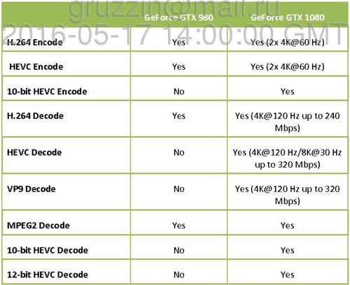

Обновленный декодер.

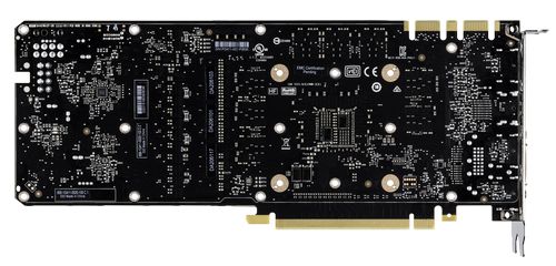

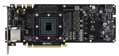

Печатная плата
Пусть обе новинки, GeForce GTX 1080 и GTX 1070, достаточно похожи, но печатные платы для них используются разные. Во-первых, в случае GDDR5 применена другая трассировка печатной платы, сами модули крупнее. Во-вторых, из-за уменьшенного теплопакета (150 Вт) количество фаз сократилось до четырех так же, как и для референсных версий GeForce GTX 970/ GTX 980.
Правда, видеокарта все еще потребляет энергию через единственный разъем 8-pin. ШИМ-контроллер поддерживает различные режимы по управлению фазами, включая адаптивное включение и выключение при необходимости.

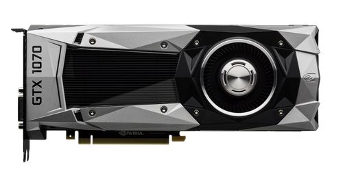

Система охлаждения
Специально для новых моделей компания Nvidia обновила дизайн системы охлаждения. Теперь внешний вид стал немного футуристичнее.
В центре стоит радиатор с испарительной камерой, через множество ребер которого проходит воздух. Сзади установлен дополнительный радиатор для отвода тепла от центральной пластины.
