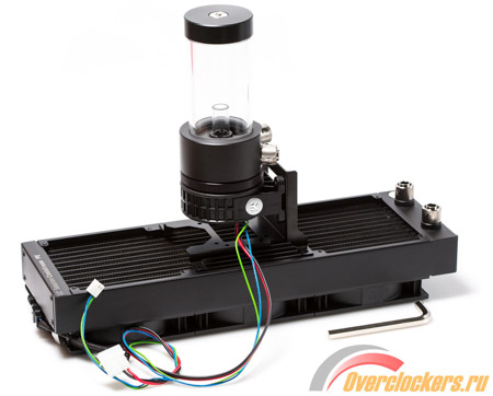

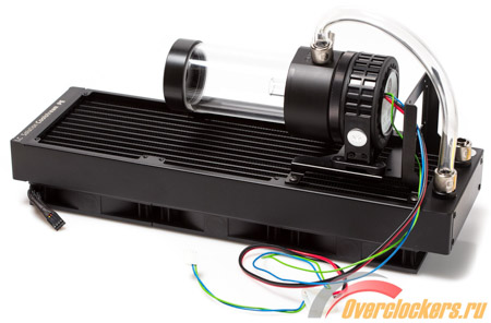

Конечно, если устанавливать радиатор на дно корпуса, то можно резервуар с помпой поставить на него именно так.

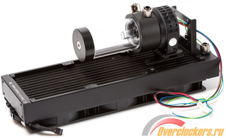

Но я решил собрать компактно и перекрутил резервуар на другую стенку крепления. Получилось интересно.

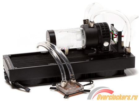

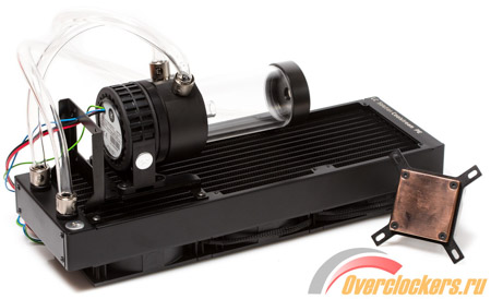

Собственно, мы находимся ровно посередине процесса. Сейчас соединяем радиатор и помпу.

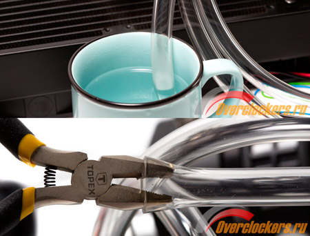

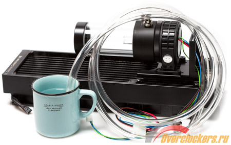

Для облегчения надевания шлангов на фитинги можно посоветовать опустить конец шланга в кипяток. Он станет мягкий, легко наденется на фитинг и компрессионное кольцо с резьбой затянется легче.
Есть и второй вариант, с растягиванием шланга плоскогубцами. Тоже работает, но компрессионное кольцо с резьбой затягивается туговато.
Вот и результат. Осталось подключить ватерблок, заправить контур и погонять жидкость вхолостую.

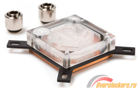

Теперь вкручиваем фитинги в акриловую крышку и делаем это руками, ключ лучше не использовать или если пользоваться им, то делать это аккуратно.
Надеваем шланги, фиксируем их кольцами.

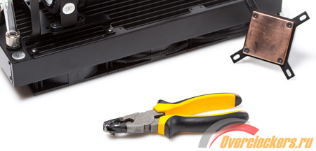

Для того чтобы затянуть капитально кольцо на фитингах, я использую плоскогубцы, обмотанные изолентой, дабы не испортить внешний вид.

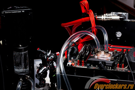

В итоге у меня получился довольно компактный вариант СЖО.

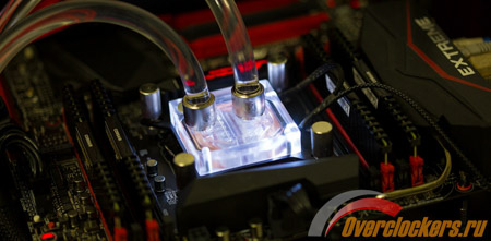

Устанавливаем в торце водоблока светодиоды и получаем красивую подсветку.

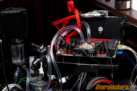

Соперников у EK Water Blocks EK-KIT P360 будет много, и первыми пойдут в бой все системы жидкостного охлаждения класса «3 в 1», которые мне довелось протестировать за последнее время. При проведении данного сравнения процессор Intel Core i7-5960X работал в режиме 8/16 @4.3 ГГц 1.148-1.158 В, Cash 4.0 ГГц 1.125 В.
Второй более серьезной схваткой станет баталия с моим тестовым стендом CLC (его состав приведен первым в следующем разделе) в связке с водоблоком EK-Supremacy - Full Copper. Компанию ему составит еще одна модель СЖО, а ЦП Intel Core i7-5960X будет работать в режиме 8/16 @4.5 ГГц 1.202 В, Cash 4.0 ГГц 1.125 В. Ради интереса добавлю сюда СЖО «3 в 1» Corsair Hydro Series H100i GTX, дабы читатель мог составить полную картину.
