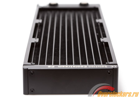

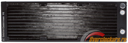

Плотность ребер теплорассеивателя равна 19 FPI, это говорит о том, что он не очень хорошо подходит для малооборотистых режимов работы вентилятора (400-600 об/мин). Впрочем, это не самый высокий показатель плотности из тех, что мне встречались.
Корпус радиатора металлический, состоит он из нескольких элементов, соединенных винтами на торцах. Все хорошо, да и материалы неплохие, но конструкция вышла немного хлипковатой, на мой взгляд. Если приложить небольшое усилие, то она немного «гуляет».
Радиатор медный, что не может не радовать, а его рабочее тело состоит из двенадцати плоских каналов, между которыми в два ряда находится гофролента.
Расстояние от корпуса до рабочего тела с каждой стороны по 8 мм. Из этого можно высчитать толщину рабочего тела – 22 мм. Не так много, но больше, чем у EK-XLC Predator 240, ведь в нем используется радиатор серии SE – самый тонкий.
А если вам нужен радиатор с рабочим телом побольше, нужно выбрать комплект другой серии. Всего в арсенале компании есть три линейки, первая – CoolStream SE (толщина радиатора/рабочего тела 26/18 мм) – самая тонкая, используется в самых доступных комплектах под названием «Slim Series» и СЖО «Predator». Вторая – CoolStream PE (толщина радиатора/рабочего тела 38/22 мм) – ее модели можно встретить в комплектах «Liquid Series» и «Performance Series», которые различаются лишь типом помпы.
И самая толстая линейка радиаторов толщиной 60 мм CoolStream XE представлена в комплекте «Extreme Series». Жаль, у меня нет данных о толщине рабочего тела, но смею предположить, что там полезная толщина теплорассеивателя составляет 44-48 мм.

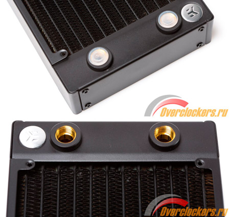

Расширение с отверстиями под фитинги, которые закрыты пластиковыми заглушками, находится в торце. Последний сделан из латуни и по совместительству является небольшим расширительным бачком.
Сами отверстия ориентированы под резьбу G1/4, самый распространенный тип. Тут к качеству нет никаких претензий.

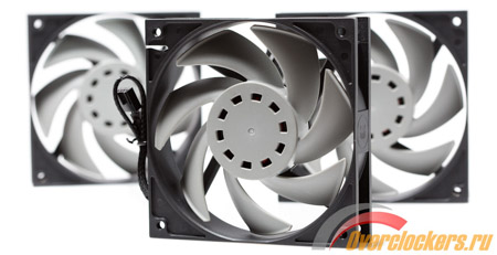

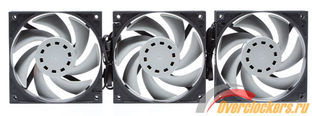

На мой взгляд, после того как мы познакомились с радиаторами, уместно будет перейти к вентиляторам, а не оставлять их на потом. В комплекте с СЖО идут три фирменных красавца EK-Vardar F3-120, упакованные в отдельные бело-зеленые коробки с логотипом компании (в поставке есть стандартные винты для крепления в корпус, но я почему-то забыл их сфотографировать).

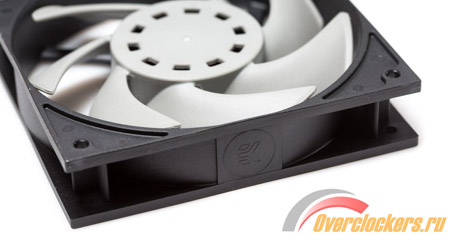

Сделанные на манер легендарных моделей Scythe Gentle Typhoon вентиляторы EK-Vardar F3-120 сильно напоминают их, но различия все же есть.

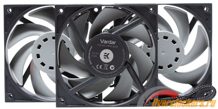

Рассмотрим один из них. Он помещен в черную рамку, внутри которой находится серая крыльчатка, только в этом случае количество длинных изогнутых лопастей уменьшилось до семи, а на концах каждой лопасти появился небольшой загиб (типа закрылки). Разумеется, технические характеристики у EK-Vardar F3-120 другие.
Вентилятор оснащен поддержкой ШИМ-управления, причем максимальная скорость вращения крыльчатки составляет 1850 об/мин. При этой скорости он может создавать воздушный поток 63 CFM (107 м3/час), уровень статического давления – 2/24 мм Н2О, уровень звукового давления – 29.5 дБА.
Модель базируется на подшипнике 2х качения с невысоким ресурсом 50 000 часов работы при 40°C. Это единственное, что меня настораживает, все-таки для вентилятора за 12-13 евро не самый высокий показатель.
