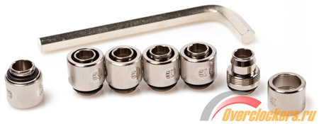

Конечно, куда же без фитингов, тут их шесть штук, а больше для сборки контура и не потребуется. Это фирменные и самые практичные фитинги EK-ACF Fitting 10/13 мм – Nickel, практичные они благодаря никелированному покрытию, которое в отличие от краски более износостойкое.

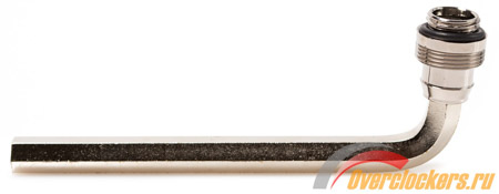

Еще в комплекте присутствует большой шестигранник, который пригодится при затяжке фитингов. Но будьте осторожны и нежны, особенно когда будете использовать ключ на акриловых поверхностях.
Ведь нередко, применив чрезмерные усилия, некоторые пользователи перетягивали фитинг и акриловые крышки топа или водоблока трескались. С ацеталем и радиаторами такого не будет.

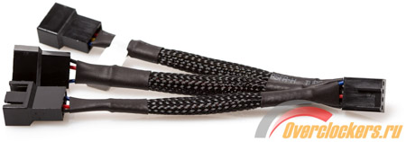

Следующий компонент – разветвитель для трех 4 pin вентиляторов длиной 100 мм.

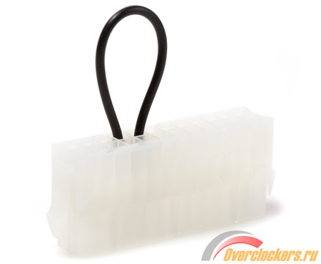

Предусмотрен и ключ старта блока питания в холостом режиме, что может быть удобно для неопытных пользователей, которые не знают, какие провода на БП надо замыкать. Он поможет прогнать жидкость по контуру, не запуская саму систему.

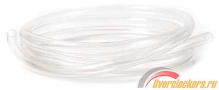

Для создания коммуникации между компонентами используется шланг PrimoChill PrimoFlex Advanced LRT 10/13 мм (3/8'' - 1/2'') длиной 2 метра. На мой взгляд, его хватит за глаза и еще останется.

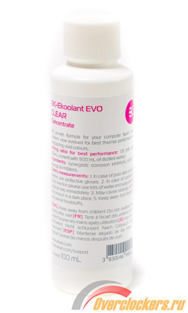

Ну и напоследок, 100 мл концентрата, который нужно развести с дистиллированной водой. И это все залить в контур.

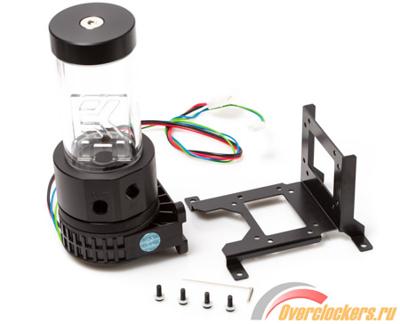

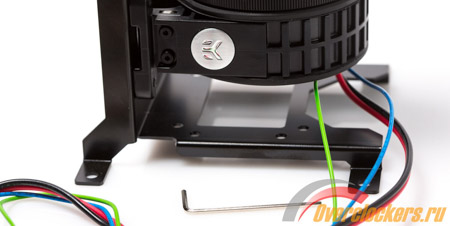

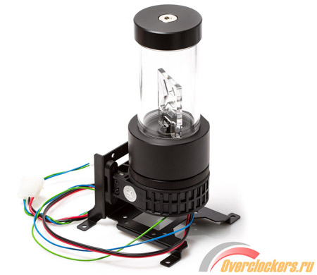

Начнем с резервуара и его крепления. К металлической рамке (основанию) он может быть прикручен в двух положениях.
После того, как резервуар прикручен к крепежной рамке, следует выбрать идеальное положение для доступа к отверстиям под фитинги и затянуть винты, зафиксировав помпу.
Получается довольно интересная конструкция, которую можно установить на дно корпуса в посадочном месте под 120 мм вентилятор или прямо на него.

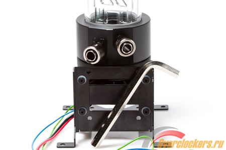

При подобной ориентации помпы при креплении можно сделать так, чтобы сторона с фитингами была отвернута вовнутрь.
И кстати, именно тут можно спокойно использовать шестигранник для затягивания фитингов.
Но в моем случае положение помпы на креплении будет изменено, поскольку была поставлена цель собрать из EK-KIT P360 компактный вариант.

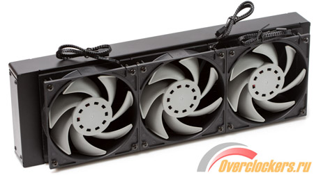

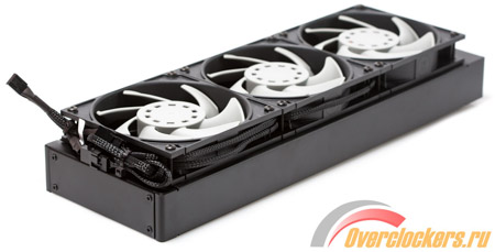

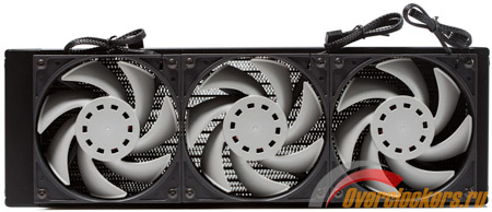

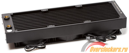

Далее необходимо установить вентиляторы на радиатор. Несмотря на то, что производитель рекомендует устанавливать их так, чтобы они отдували воздух от теплорассеивателя, я решил сделать по-своему.
При таком размещении они продувают радиатор. И, как выяснилось позже, работают тише.
Толщина всей конструкции с вентиляторами равна 63 мм.
Аккуратным пользователям я бы посоветовал проложить провода вентиляторов как на снимке ниже.

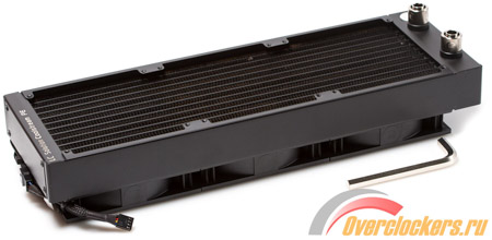

Далее закручиваем фитинги в отверстия с резьбой и затягиваем их ключом.
