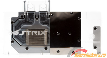

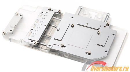

Конечно, в плане конструкции ничего сверхъестественного нет, но без особенностей не обошлось. На лицевой части расположена прозрачная акриловая крышка толщиной 12.0 мм, на ней в свою очередь размещена дополнительная металлическая пластина (вставка), последняя отполирована практически до зеркального блеска.

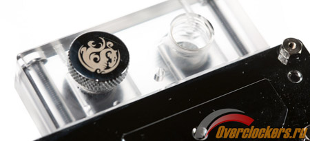

В нижнем торце акриловой крышки можно видеть три отверстия диаметром 5.0 мм под светодиоды, и при желании можно оснастить все красивой подсветкой.

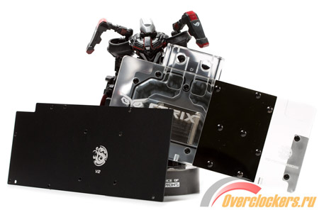

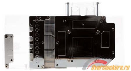

С обратной стороны находится медное основание GPU и RAM с никелированным покрытием, медное основание VRM с никелированным покрытием и металлическая пластина, охлаждающая контроллер VRM.
Все это скреплено шестнадцатью винтами с головкой под шестигранник, а за герметичность конструкции отвечают резиновые прокладки.
На основной медной пластине расположены выступы под GPU и RAM. Их высота составляет соответственно 0.5 мм и 1.5 мм, толщина самой пластины равна 6.0 мм.

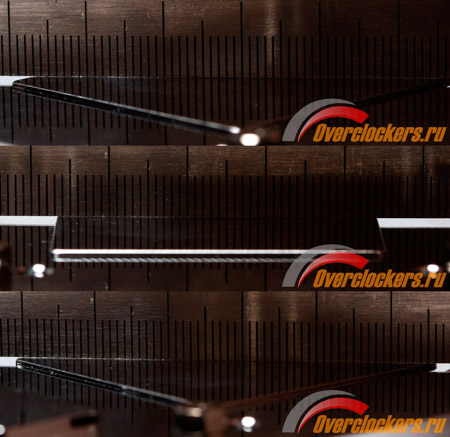

Если судить по тесту с линейкой, то проблем с ровностью основания нет.
Толщина медной пластины, охлаждающей цепи питания, с учетом выступа равна 5.0 мм. Толщина третьего элемента, который отводит тепло от контроллера VRM, составляет те же 5.0 мм.

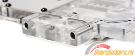

Сверху к акриловой крышке на пару винтов прикручена акриловая вставка с отверстиями под фитинги G1/4.
Примечательный факт: между отверстиями под фитинги есть посадочное место под светодиод 3 мм.

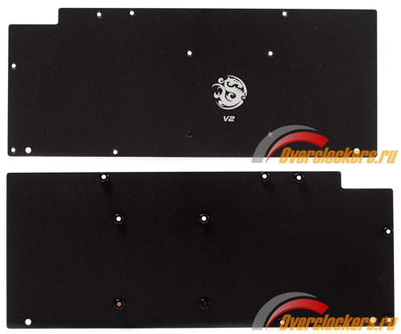

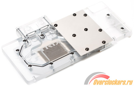

Осталось лишь совершить визуальный осмотр «бэкплейта», идущего в комплекте с водоблоком. Он исполнен в виде большой металлической пластины черного цвета, на наружной стороне которой расположен логотип Bitspower и подпись V2.
