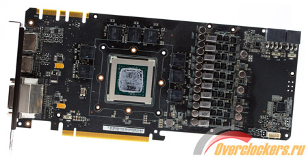

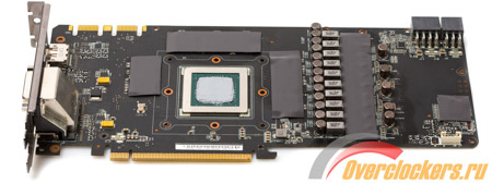

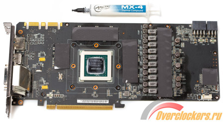

Начинаем с установки fullcover на печатную плату. Перед началом этой процедуры необходимо разместить термопрокладки толщиной 0.5 мм на микросхемах памяти и подсистемы питания видеокарты, также не забываем о контроллере подсистемы питания.
Осталось нанести на кристалл GPU термопасту. Увы, производитель не комплектует ей свой продукт, есть повод для грусти.

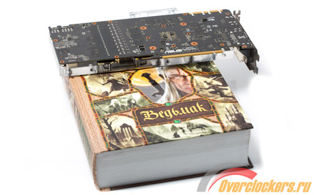

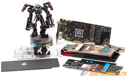

Далее советую положить водоблок на коробку или книгу, и сверху на него надеть видеокарту. Делайте это аккуратно, старайтесь сделать так, чтобы отверстия совпадали.

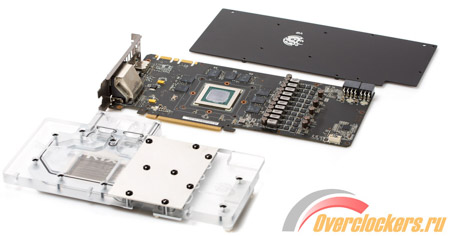

У пользователя есть два варианта: можно использовать стандартный «бэкплейт», идущий с видеокартой, и тот, что в комплекте с моделью Bitspower. Выбор делаете сами, разница лишь в том, что в базовой комплектации крепежная пластина ASUS не участвует в охлаждении, а «бэкплейт» из поставки водоблока, наоборот, задействован в охлаждении видеокарты.
В принципе, можно не издеваться над родной крепежной пластиной подобно мне в статье, а обойтись использованием «бэкплейта» Bitspower.

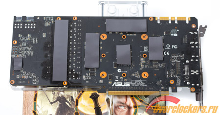

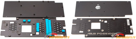

Теперь переходим к обратной стороне видеокарты. Тут нам нужно разместить термопрокладки так, чтобы они отводили тепло с обратной стороны в местах расположения подсистемы питания, микросхем памяти и GPU. По крайней мере, так рекомендует производитель.
Здесь лишь посоветую добавить прокладку в виде небольшого кусочка с обратной стороны контроллера системы питания. И разместить две небольших полоски термопрокладок ближе к видеовыходам. Правда, на снимке это не показано, поскольку потребность в них была выявлена только после установки «бэкплейта». Ну а на следующей фотографии хорошо заметно, почему это нужно сделать.
Как можно видеть, металлическая пластина нависает над контактами, находящимися с обратной стороны видеокарты ближе к видеовыходам. Если учесть, что обратная сторона крепежной пластины ничем не заизолирована, есть риск того, что произойдет замыкание, которое способно привести к неприятным последствиям.
Кроме того, несмотря на толщину пластины, при небольшом давлении на нее она спокойно продавливается и касается видеокарты. Так что пара маленьких кусочков термопрокладки толщиной 2.5 мм лишними не будут. Хотя если вы не собираетесь брать рабочую видеокарту в этом месте (и если не произойдет ничего странного, что может привести к тому же действию), можете по данному поводу особо не париться. Впрочем, здесь все на ваше усмотрение.

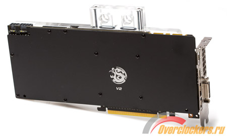

Закручиваем винты и вот результат.

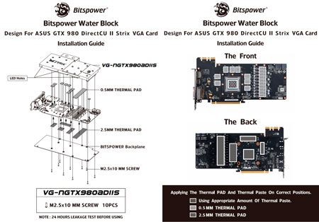

Напоследок добавлю инструкцию, которая очень подробно все объясняет. Для некоторых пользователей она может пригодиться.
