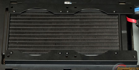

В качестве «жертвы» для экспериментов использовался весьма компактный Enermax Hoplite.
Как показала практика, в условиях стесненного пространства наименьшее число проблем приносит последовательная установка системы «сверху вниз»: сначала крепление радиатора к корпусу, потом установка материнской платы и фиксация водоблока на процессоре, потом установка водоблока на видеокарту, и установка видеокарты в материнскую плату.
Из возникших в процессе интеграции системы охлаждения проблем я бы отметил разве что проблемы с фиксацией радиатора – крепежные отверстия в корпусе совпали с радиатором на грани, даже с некоторым смещением, и закручивать болты пришлось прикладывая некоторые усилия. При этом радиатор встал только в одной ориентации, выходом шлангов справа. При ориентации выходом шлангов слева, корпус пришлось бы сверлить.
Как можно судить по фотографии выше, система охлаждения встала «как родная», длина шлангов системы подобрана грамотно.

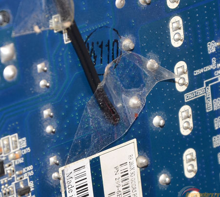

Для дополнительного контроля температур, были задействованы три термопары из комплекта поставки материнской платы. Первая термопара ответственна за замер температуры текстолита видеокарты в области преобразователя питания GPU:

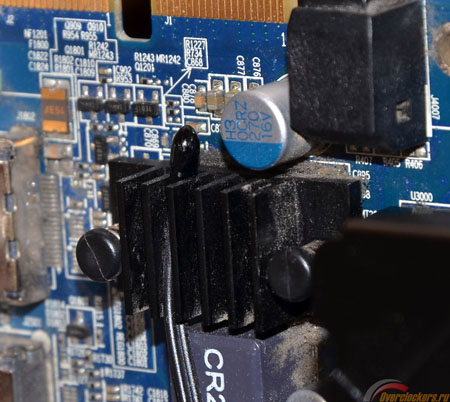

Вторая термопара была установлена на оставшийся без обдува радиатор одного из вторичных преобразователей питания видеокарты:

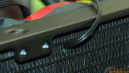

Третья термопара была установлена внутри «гребенки» радиатора:

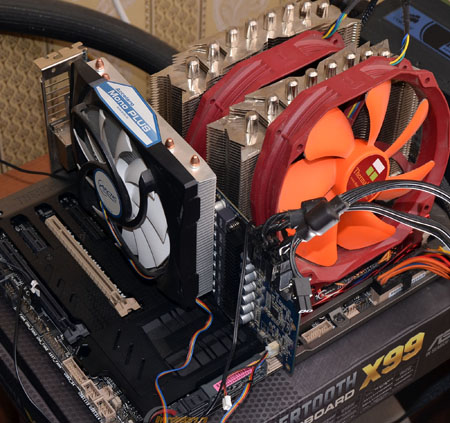

Дабы сравнивать результаты не только сами с собой, в качестве конкурентов жидкостному охлаждению была выбрана пара из процессорного кулера Thermalright Silver Arrow SB-E Extreme и графического кулера Arctic Cooling Accelero Mono PLUS:
Термопары на видеокарте были расположены в тех же местах, третья термопара в случае с воздушным охлаждением не использовалась.
