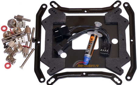

Перед тем, как «примерять» водоблок к различным платформам, ознакомимся с тем, что производитель предоставляет в комплекте крепежей:

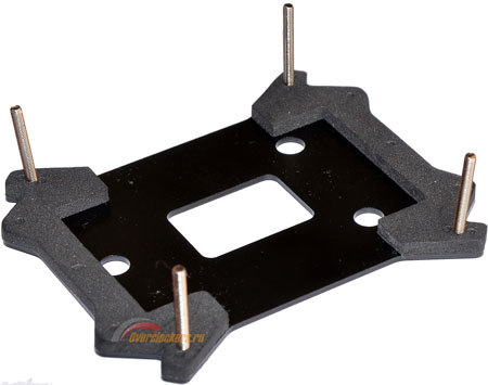

В перечне комплекта можно разглядеть универсальный backplate для различных платформ, а также два комплекта крепежных скоб, один из которых предназначен для платформ Intel, другой для платформ AMD. Тут же и набор необходимых болтов/гаек для креплений.

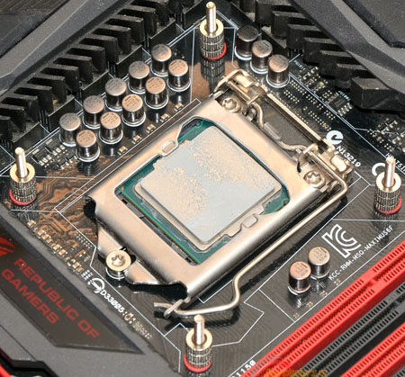

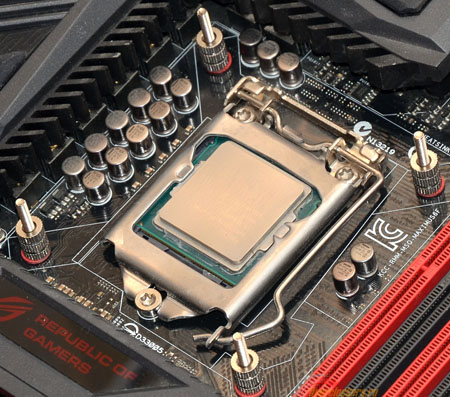

Первым делом, было решено «примерить» систему к платформе LGA1150. Начальный этап установки водоблока заключается в подготовке крепежной пластины, нужно продеть болты сквозь backplate в соответствии с крепежными отверстиями платформы:
По сути, процесс установки кулера на все платформы, использующие backplate, идентичен. Разница лишь в выборе необходимых крепежных отверстий.
Следующий шаг – фиксация крепежной пластины на материнской плате:

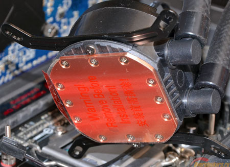

После того, как материнская плата подготовлена, можно вернуться обратно к водоблоку. Для установки водоблока сначала необходимо установить на него соответствующие крепежные скобы. Скобы, как и в случае с водоблоком видеокарты, фиксируются при помощи одного винта по центру:

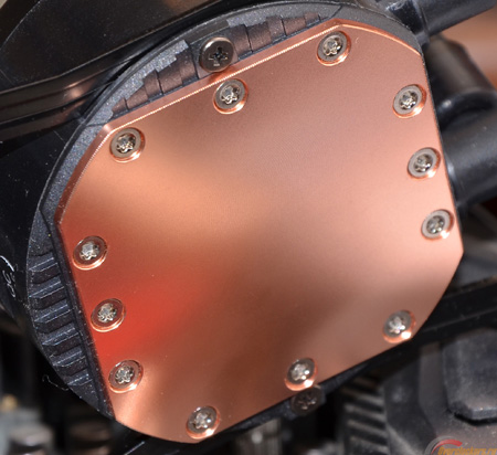

После установки прижимной пластины на материнскую плату, и крепежных скоб на водоблок уже можно отрывать с водоблока защитную пленку, и устанавливать водоблок на процессор.
Водоблок без защитной пленки:
Точная копия того, что можно было увидеть в случае с водоблоком видеокарты.

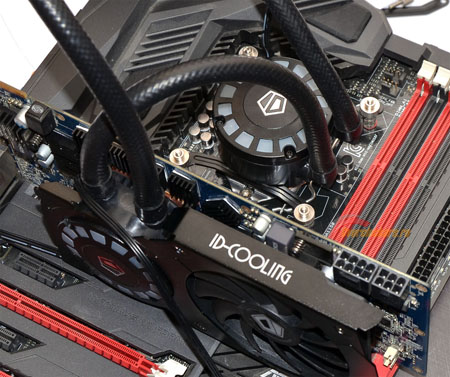

Фиксация водоблока на процессоре:

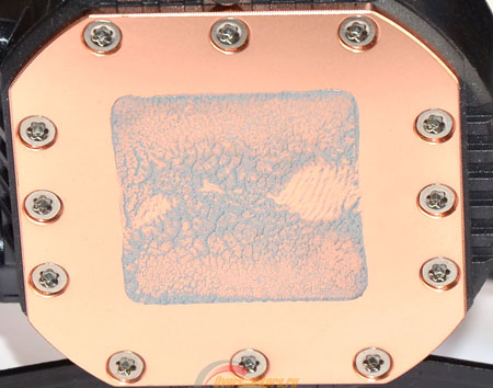

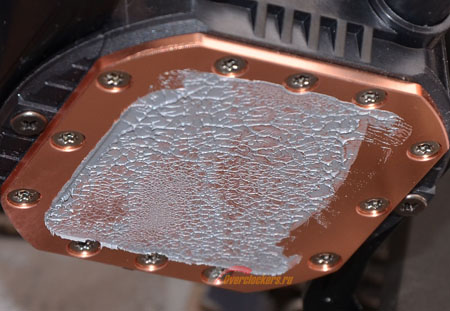

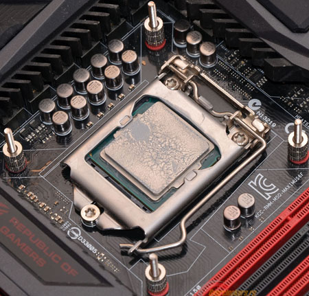

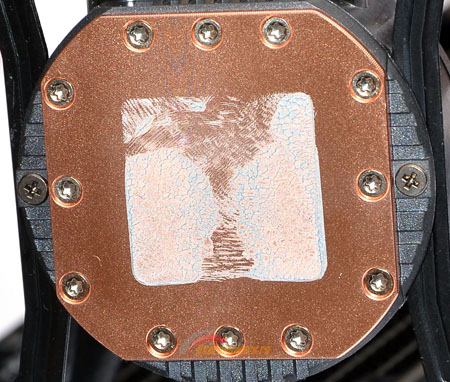

Разумеется, как и в случае с видеокартой, после сборки системы следовало снятие и проверка пятна контакта водоблока с процессором, а вот тут уже поджидали сюрпризы:

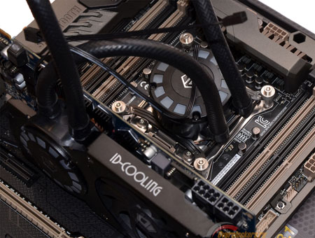

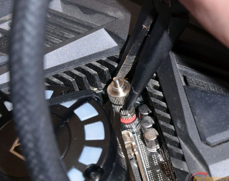

По результатам примерки выявилось сильно неравномерное пятно контакта, и основная проблема видимо была вызвана недостаточностью прижимного усилия в центре конструкции. С учетом того, что первая примерка системы была произведена прикручиванием болтов руками – возможно проблема именно в руках, так что попытка установки водоблока была повторена, только теперь гайки закручивались пассатижами, с высоким прилагаемым усилием.
Если честно, то затягивать гайки в условиях стесненного пространства и находящихся рядом радиаторов преобразователей питания – сомнительное удовольствие, в такие моменты хочется что-то сломать. На мой взгляд, для избегания подобных ситуаций производитель мог бы снабдить систему гайками под накидной сверху ключ (разумеется, с самим ключом в комплекте поставки), многих негативных эмоций это позволило бы избежать. И наверняка, с подобными проблемами я столкнусь не один, ведь системы жидкостного охлаждения покупают не для бюджетных конфигураций, а в случае с дорогими ПК и материнскими платами в частности – окружающее водоблок пространство будет именно таким, как на фотографии выше.
Результаты примерки водоблока после закручивания гаек пассатижами:
Пятно контакта осталось не идеальным, но все же в сравнении с первой попыткой разница очевидна. На мой взгляд, такое пятно контакта уже является приемлемым, хотя и не идеальным.

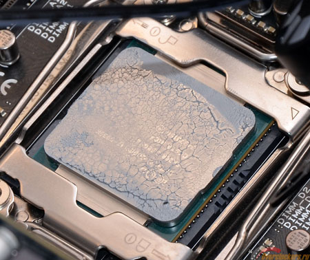

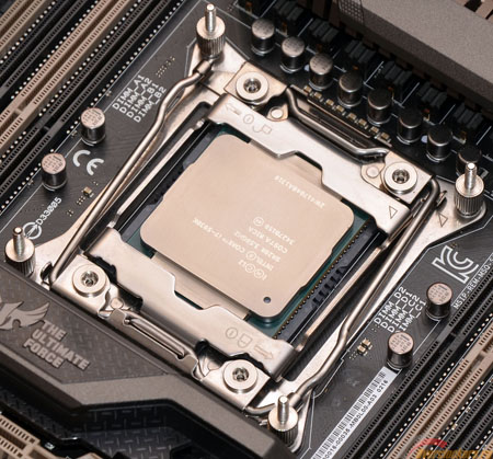

Помимо экспериментов с LGA1150, была произведена установка водоблока на платформу LGA2011-3, как на единственную, использующую другой форм-фактор креплений, без использования штатной прижимной пластины. Для подготовки околосокетного пространства в случае с платформой LGA2011-3 к материнской плате прикручивается отдельный комплект проставок на штатные точки крепления процессорного разъема:
После установки проставок, процесс установки водоблока ничем не отличается от других платформ.
Как и в случае с платформой LGA 1150, после примерки было проверено пятно контакта между процессором и водоблоком:
В целом, прижим/пятно контакта можно признать достаточными, предыдущие проблемы не повторились.
