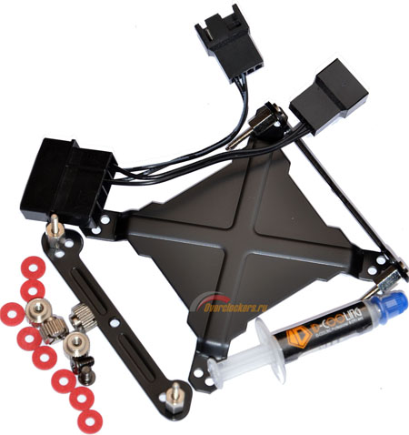

Перед тем, как «примерять» водоблок к видеокарте ознакомимся с тем, что производитель предоставляет в комплекте крепежей:
В перечне комплекта присутствует универсальный backplate для всех трех доступных форм-факторов крепежных отверстий, универсальные крепежные скобы, комплект винтов/гаек/шайб, а также набор радиаторов для микросхем памяти и соответствующий термоклей.

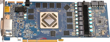

В качестве «подопытного кролика» для установки системы была выбрана видеокарта Sapphire Dual-X R9 280X OC, как наиболее горячая из имеющихся в распоряжении.

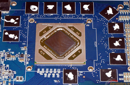

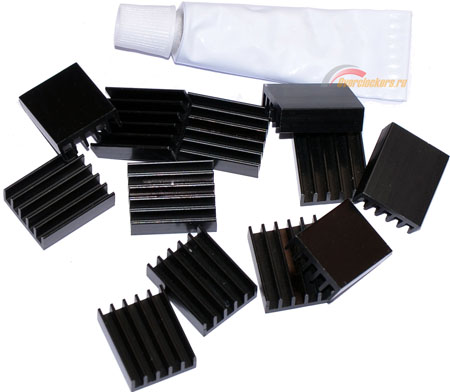

Первым шагом в установке системы охлаждения было решено сделать монтаж радиаторов на микросхемы памяти. Для этого на микросхемы был нанесен термоклей из комплекта поставки, а потом на этот клей были посажены радиаторы:
В условиях комнатной температуры клей застывает весьма долго, с установкой радиаторов можно не спешить, в течении первых 5-10 минут радиаторы можно крутить/вертеть по своему усмотрению, у поклонников перфекционизма будет время. Что касается окончательного застывания, то некоторая подвижность радиаторов сохраняется и спустя пару-тройку часов.
Значительно ускорить процесс может прогрев карты. Как показала практика, пары минут прогрева карты до 100 градусов позволяет достаточно зафиксировать радиаторы, чтобы продолжить дальнейшую установку системы охлаждения. Отмечу, что термоклея в тюбике с очень большим запасом, его должно хватить на несколько циклов установки/снятия радиаторов.

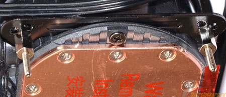

Следующий шаг в установке системы – выбор правильных крепежных отверстий на скобах, и крепление скоб к водоблоку:

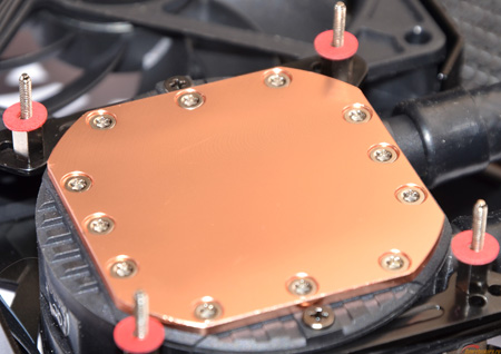

Как видно по фотографии выше, скобы фиксируются одним винтом по центру. Далее, следует одеть на винты дополнительные защитные шайбы, и можно снимать с водоблока защитную пленку:
Так же, на данном этапе можно ознакомиться с качеством обработки основания. Полировкой «до блеска» в ID-Cooling явно не занимались, следы обработки отчетливо видны.

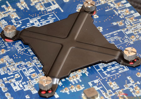

Следующий шаг в установке СО – видеокарта буквально «насаживается» на водоблок сверху, после чего через комплект еще одних шайб сверху устанавливается крепежная пластина, которая фиксируется гайками:
Конструкция незамысловатая, но выглядит надежной. Видеокарта в сборе с системой охлаждения:

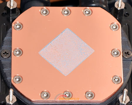

Что ж, водоблок примерили, теперь можно его снять, и посмотреть, как обстоят дела с пятном контакта радиатора и водоблока, ровное ли основание водоблока, и есть ли достаточный прижим?

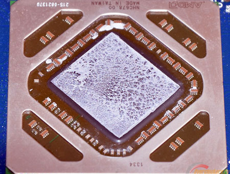

Отпечаток термопасты на радиаторе практически идеальный, придраться не к чему. Такой же отпечаток остался и на самом графическом процессоре:
И да, спасибо AMD, что в отличие от HD7970, защитная рамка у R9 280X не находится выше уровня графического процессора, и ее не пришлось снимать.
